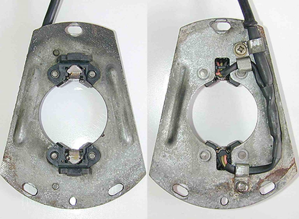

    BMW r1100gs проблем с датчик на Хол или там както му е името на тоз датчик.
    Така онзи ден (неделя) покарах мотора оф роуд с един приятел. След като се прибрах вкъщи го измих обилно и го прибрах в гаража.
    На другата сутрин тръгнах за работа и след 5 км мотора започна да прекъсва и оборотите започнаха да играят и той изгасна. Спрях и се опитах да го запаля.
    Първия път не успях. Втория път запали без проблем и заработи като нов. Изчаках 5 мин. всичко изглеждаше наред и тръгнах. След километър пак същото.
    Мъчих гледах спряха всички мотористи тръгнали за работа в понеделник сутрин (за което съм им Благодарен), но нищо не измислихме. На свещите нямаше ток и това си е. Помпата (бенз.) обаче работи като дам контакт.
    След дълго и мъчително търсене стигнах до тоя ТЪП датчик.
    Проблема мисля че идва от там. Пък и попрочетох и изгледах няколко работи в нета и май като да няма какво друго да е.
    Сега датчика е свален и предстоят тестове. Въпроса е защо тия датчици са една торба с пари и мога ли да ги заменя с други.
    Според проучването стават от Лада самара (което е трагично, но все пак за без пари) и от VW. (говоря само за датчиците поотделно без плочката)
    За такъв датчик Hall effect sensor Bosch ми искат 410лв. (говорим за цялата плочка с двата датчика)

    Това е моя модел.
    Дайте съвет какво да го правя.

    Принципа на датчика е че или е ОН или ОФФ, не е активен. За подмяна трябва да се реши проблема с габарита и евентуално подмяната му. Но може предварително да се огледа за лоши връзки, механични наранявания, евентуална повреда в други ел. компоненти свързани с него и подобни.

      Ми много неща пише в нета как, защо, кога да го тесвам и тн. Принципно го огледах, няма външни признаци да е прецакан , жиците са добре и довечера ще го тествам по странните методи в нета. Огледах и другите компоненти, Уж всичко си е Ок. Тоз тип казва че си е проблемен след дъжд или обилно миене и предлага някаква си негова разработка дето държи на вода - http://www.youtube.com/watch?v=zknga56N19c

          Разрежи по дължина снопа вървящ от плочката с датчиците,най вероятно ще видиш изронена изолация на кабелите,изглежда така
          http://i31.photobucket.com/albums/c3...ker/crimp7.jpg
          http://fotos.subefotos.com/4ac80cfc4...21a488fe0o.jpg
          Купуваш проводник сечение 0.25 със силиконова изолация за висока температура (160C) и подменяш всичките кабели от датчиците до куплунга.Готовият сноп жици обличаш с термосвиваем шлаух.Така ще изглежда готов http://www.bmwgs.cz/forum/attachments/2010/h/hall.jpg
          Как да провериш датчиците http://www.ebbo.org/2av54.php

              Тоя датчик Владич се намира под ролката която е закачена за вала (При нас с теб отпред под черния капак).
              ОБАЧЕ снощи мерихме датчика по схемата от клипа по горе и се оказа че датчика работи и то много добре. А всичко сочеше към него.
              Жиците си изглеждаха многхо добре също! От цялата процедура аз измих тоя датчик и около него с малко бензин и светна като ново.
              Сложих датчика на място и ролката и ремъка и вързах всичко =>
              викам си я да пробвам дали или и аха имах ток на свещите.
              Направо откачих от радост. Викам си това ще да е било сигурно е било мръсно, мокро или нещо такова.
              Сглобих мотора и кога да го възпламеня пак няма никой. Свалих свещ пробвах и пак я нямаше искрата. (е тука си поревах малко тихичко в каската)

                А ако е изронена изолацията какви ще са му симптомие. Така ли ще прави един път ще има искра , друг път няма никой?

                  При мен беше точно така - след намокряне искрата изчезваше и пак се появяваше.
                    От: BMW r1100gs проблем с датчик на Хол- Hall-effect sensor
                    Мхм, значи пак ще има разглобяване да го проверя това нящо. Смисъл, че пробвахме датчика направо от буксата и работеше, но не съм махнал въпросния шлаух.
