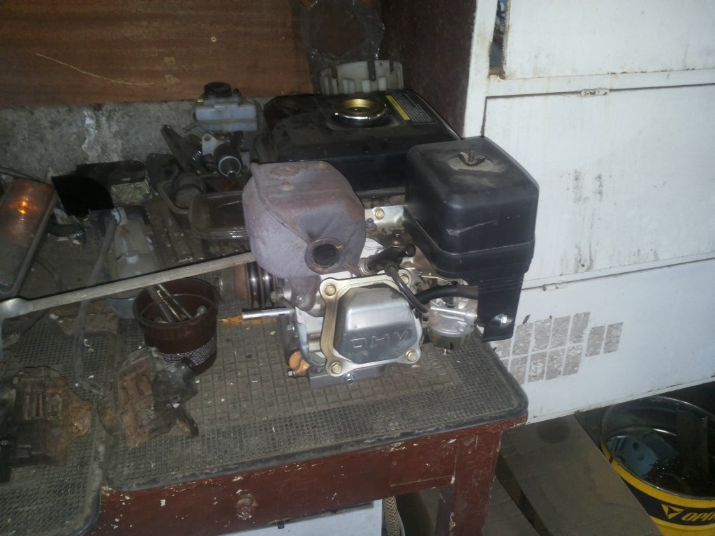

    Това първота е мисля най-мощно с двигател от 10к.с. мисля от генератор.

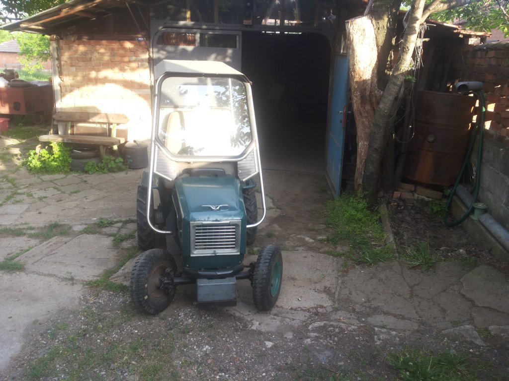

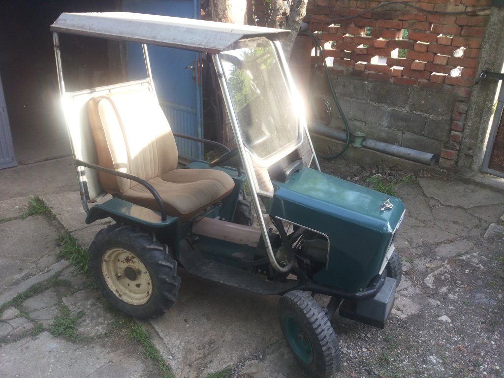

    Второто изглежда повлияно от стар Шевролет например и на мен много ми хареса.
ID:6014143Натиснете снимката за да я уголемите
ID:6014145Натиснете снимката за да я уголемите

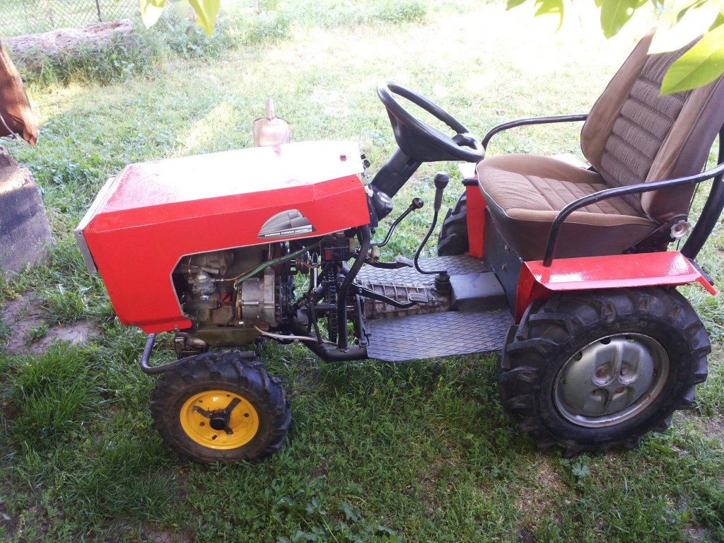

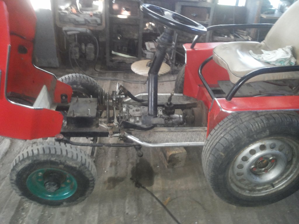

    И третото което е в процес на сглобяване и е почти завършено, само двигателят търпи последни инспекции и заради това още е на работната маса.
ID:6014147Натиснете снимката за да я уголемите
ID:6014144Натиснете снимката за да я уголемите

        Най-често използваните доколкото ми обясни са ладовите скоростни кутии (опростени и здрави...) и задни мостове отново от лада, със скъсени ръкави и полуоски...
        Едно от тракточетата е с 5 степенна скоростна кутия от фият идентична с ладовата. Двигател общо взето се работи "по желание и с материали на клиента". Но повечето предпочитани са бензиновите защото са по-добри откъм съотношение тегло-мощност...
        Също така свалянето и вдигането на "бърдото" е решено с малка електрическа лебедка, отново с цел икономия на тегло и опростяване...
        На едното дори имам направен тест драйф (на зеленото), ама нали съм си едрогабаритен не се заседях много в "кабината" иначе мога да гарантирам, че 120 кила живо тегло по "пресечен терен" не ги усеща, ама хич. Бях свален от техниката, с мърморене от родителското тяло с аргумента:"Слизай, че ще с@реш върху труда на човека..."

                            Съедителя е идентичен с този на мотофрезите само, че действа наобратно когато натиснеш педала отделя ролката от ремъците> те се охлабват и престават да предават движение към скоростната кутия.
                              От: Re: Малки градински трактори (самоделни)
                              Първоначално публикуван от Никола Преглед на мнение
                              Иначе това би означавало чиста иквизиция за тракториста да натиска педала постоянно за да върви машината.
