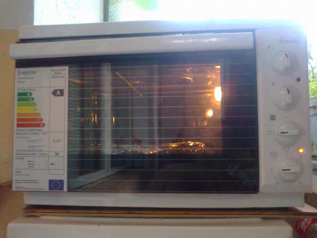

    Като ми се наложи да купя някаква техника за дома се гледам да избирам български продукт за да стимулирам нашето производство. А дали нашите производители заслужават този жест от наша страна. Преди година и половина се наложи да сменя стария Раховец защото за 20 г. служба се проби от вякъде , но продължаваше да работи. Оставих жената да си избира печката само държах да е българска. Купихме я, и веднага да се пробва Натиснете снимката за да я уголемите
ID:6011137 Всичко е на ред , но след три месеца почна да " бие " ток по корпуса. Закарах я в сервиза , нали е гаранционна , поразгледаха я майсторите и откриха че ако обърнат щепсела вече не бие ток по корпуса. За тях беше наред. Опитах се да им обясня че не са прави , но не се разбрахме. Свързах се със завода производител и им обясних каква е ситуацията , но и там ударих на камък. Казаха ми щом в сервиза са казали че е наред значи е така. Теглих една майна на тях и на гаранцията и я отворихме с колегите ( ел техници ). Имаше пробив в горния реотан към корпус и понеже в завода бяха пропуснали да вържат корпус към "0 " биеше ток по корпуса. След като се сложи мостчето към нулата тока по корпуса изчезна. Реотана не го смених , работи си и до сега. Днес ( 20 месеца след покупката ) реших да си изпека малко люти чушки на котлона. И понеже бе доста ръждясал викам си да го изчистя първо. Като почнах да го чегъртам с ножа той започна да се разпада . И дефакто е още в гаранция. Сега трябва и котлон да купувам. Вижте за какво става на въпрос Натиснете снимката за да я уголемите
