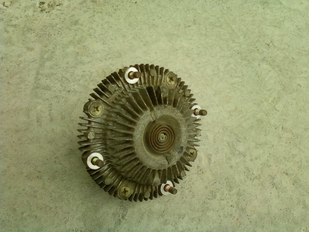

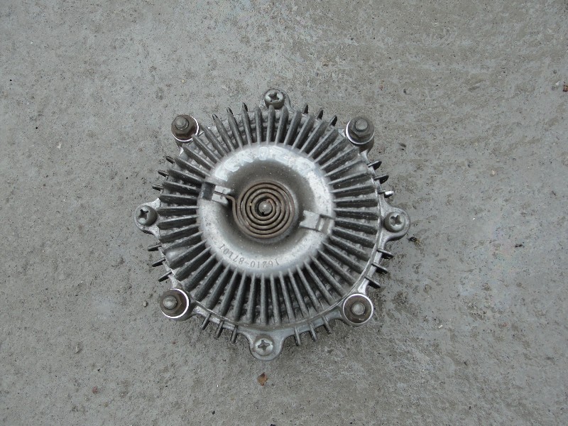

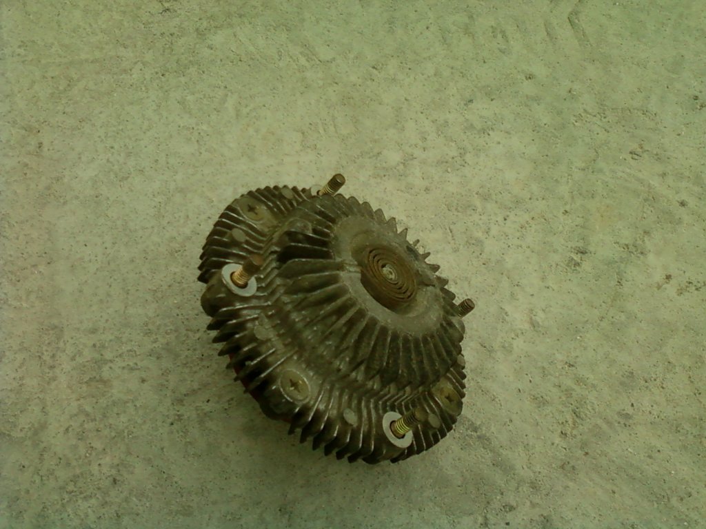

    Здравейте колеги ,налага ми се смяна на ТЕРМО МУФАТА на ФЕРОЗАТА но нещата удариха на камък.
    Взех муфата но се оказа не точно такава каквато ми трябва .
    Моята муфа е за перка с 6 лопатки и е различен модел от предлаганите в града , търсих перка за другия модел МУФА но не предлагат,УЖЪСТ.
    Някой има ли идея от къде мога да купя ВИСКО за 6 лопатки или перка за другия модел.

    Това е модела който ми предлагат .

    А ТОВА Е МОДЕЛА който аз имам .

    Колега, има постове за вискомуфа във форума. Аз брах ядове, като теб. Но муфите да 3 вида, единия става за водната помпа, но не влиза в перката, другия нито става за водна помпа, нито за перката, а третата си е точно за помпа и перка. По спомени първия е за 7 витлова перка.За втория не зная.Третия е ясен. Виж в постовете, доста е писано. Мога за попитам в магазина от който я купих, но цената бе 160 лв. Заболя ме сърцето.
