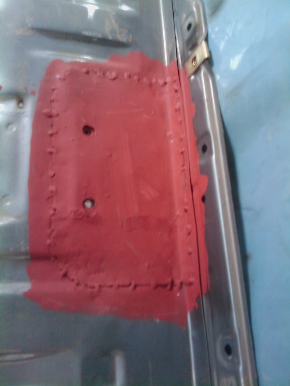

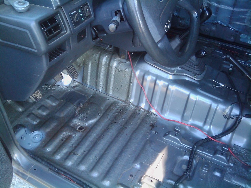

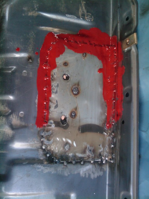

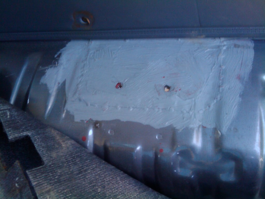

    Мина зимата и дойде пролетта. Заех се с поставянето на алтенатор 80А, отново от Е30; нови ремъци; нов въздушен и горивен филтър; пране на целия салон; поправяне на малките изненади, които изникнаха под мокета и пластмасовите вежди. Консервирах вратите и предния капак с консервант за кухини.Натиснете снимката за да я уголемите

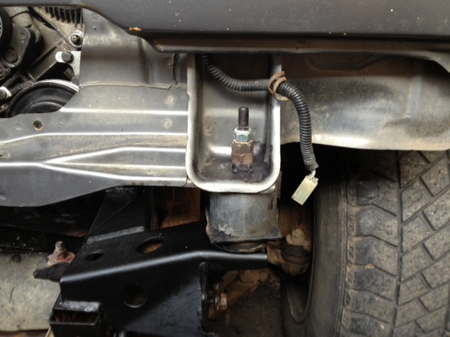

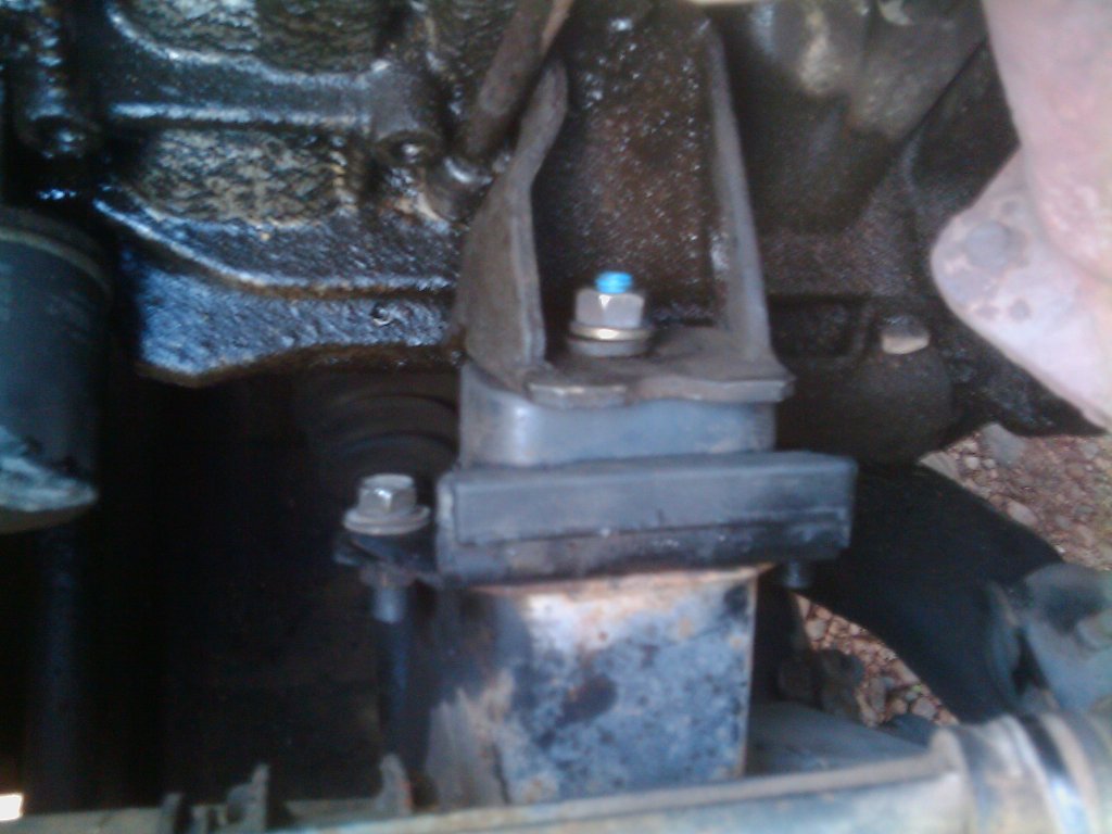

    Моделирах и ляв тампон на мотора, като използвах нов тампон от Форд. Натиснете снимката за да я уголемите
Име:tampon s dwg.jpg
    Всичко стана добре и пак газ.

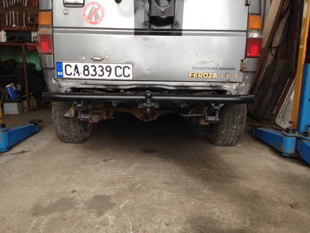

    Направих нова задна броня от тръба и махнах вече стърчащата извън бронята стойка за номера с осветлението. Боядисах стойката на резервната гума, изправих задната врата, отстраних ръждите, оцветих и нея.Залепих фолио на задните стъкла. Естествено, залепих стикери с логото на OFFRoad-Bulgaria.com

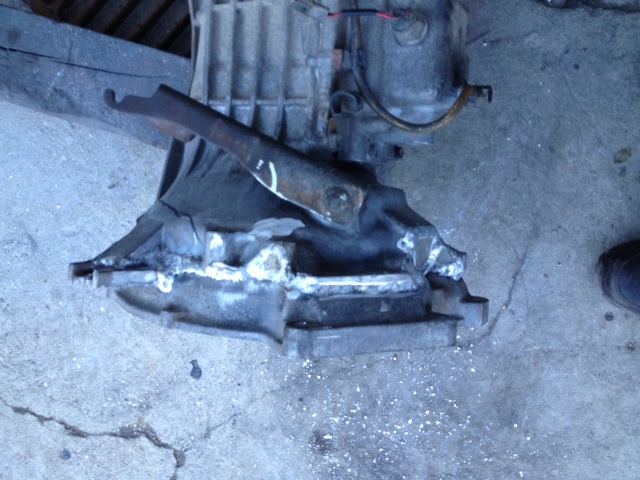

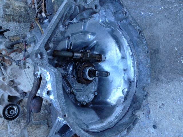

    Остана още един основен въпрос за разрешаване, а именно скоростната кутия. Тук на помощ се притече Дани от Казичене. Дойде огледа скоростните кутии на Дайхатсу-то и БМВ-то. Каза: „няма проблем, ще отрежа камбаните и ще направя скоростната кутия на Дайхатсу-то с камбана от БМВ” . Оказа се “дълъг и сложен процес”, но след три месеца вече имах фабрична скоростна кутия от Дайхатсу за двигател на БМВ.
Име:sk kutiq nowa.JPG
ID:6008428Натиснете снимката за да я уголемите
Име:skor kut new 1.JPG

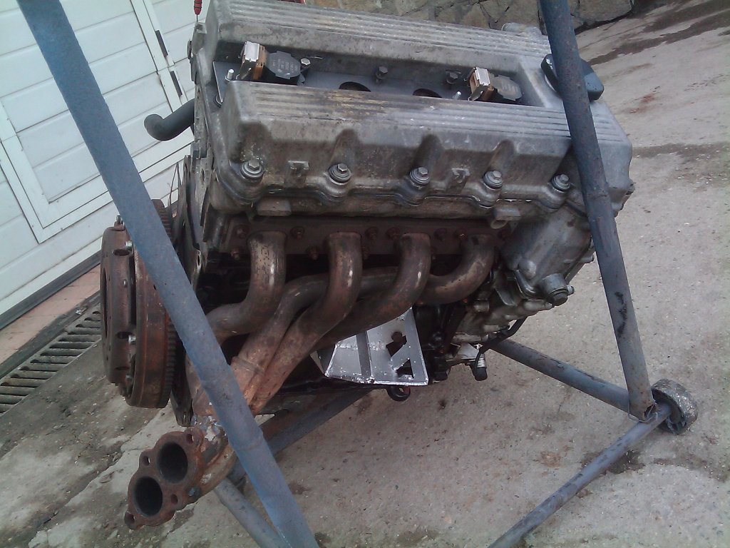

    Междувременно купих цял двигател 318ис, проверих му основните и биелните лагери, проверихме дали е с разтегната ангренажна верига, сменихме гарнитурите на капаците и картера.
    Докато чаках с нетърпение успях да направя и боди лифт около 6см. Необходим е, за да може да се вмести изпускателния колектор на новия двигател.Натиснете снимката за да я уголемите

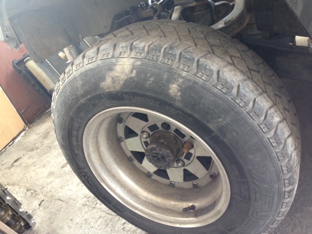

    Успях да продам на колега от форума оригиналните ферозови джанти с гуми и да намеря много хубави джанти с ЕТ-20 широки 8,5 инча. Натиснете снимката за да я уголемите

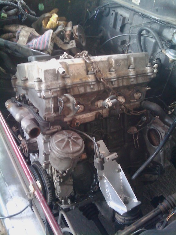

    След нова година времето се затопли и при първа възможност се заех с направата на лапи за новият двигател и всичко необходимо за поставянето му. Мерене, рязане, пилене, заваряване, ръждопреобразуване, грундиране, боядисване….времето направо отлетя. В средата на февруари успяхме да го монтираме.Натиснете снимката за да я уголемите
ID:6008438Натиснете снимката за да я уголемите
ID:6008439Натиснете снимката за да я уголемите
ID:6008440Натиснете снимката за да я уголемите
ID:6008433Натиснете снимката за да я уголемите
Име:is pred.JPG
ID:6008434Натиснете снимката за да я уголемите
Име:dvg is.JPG

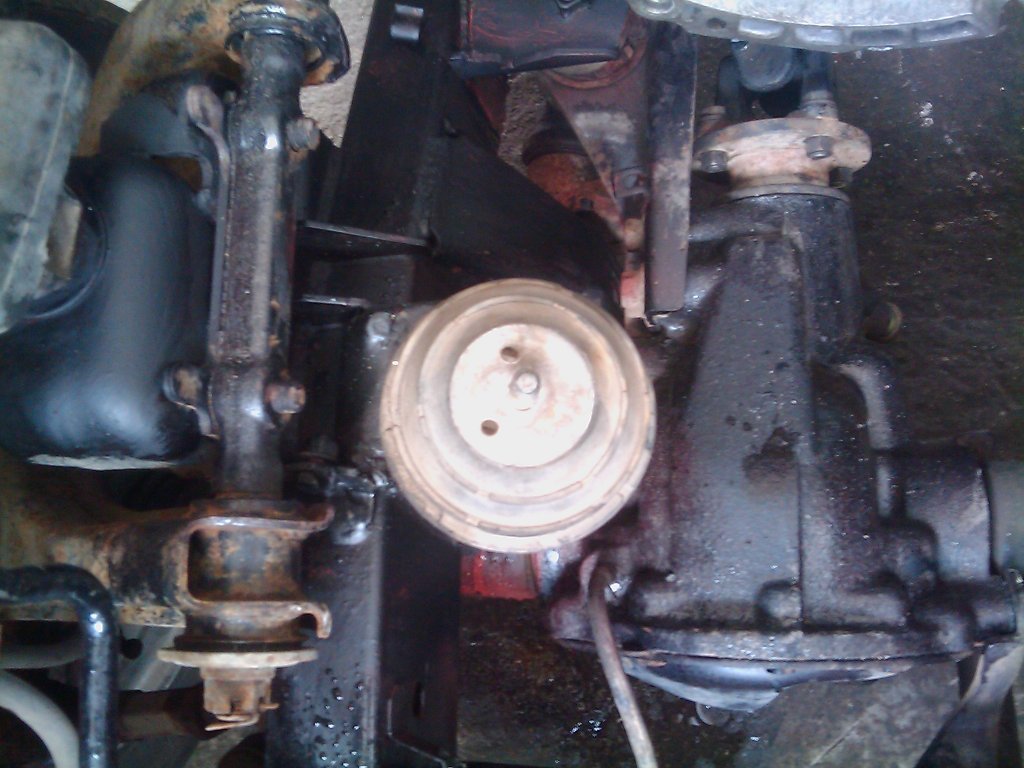

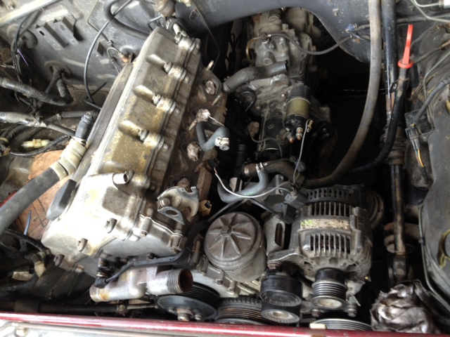

    За норматив монтирах и алтернатора, стартера, помпата за хидравликата, водната помпа, демпфера, ролките и ремъка. Предстои монтиране на радиатора и направа на цялата охладителна система, заедно с изпарителя. За целта съм приготвил един кашон с най-различни маркучи, малко медни тръбички с различни диаметри, скобички, няколко климатични вентилатора от различни марки и модели автомобили с изгорели управления, и разбира се, радиатор за 318ис. В оригинала за охлаждане се използва перка с виско съединител навити на водната помпа, но от преправянето на скоростната кутия двигателя мина с около 3см. напред; отделно коша на Ферозата е по- къс и място няма. Изпарителя зае малко странна позиция, но тепърва ще тестваме да видим ще има ли проблем.
    Дойде време за радиатора и вентилатора. Улисах се в мерене, рязане, напасване и след 2-3 часа вече си имаха места. От дясно заварих стойка за радиатора на шасито, от ляво изработих малък държач, който се захваща с един от болтовете на кормилната кутия. Горната страна е по-лесна. Две планки наподобяващи S. Оригинално радиатора е на четири тампончета. Надявам се няма да има проблем, че стъпва на шасито.
    Ред бе на кормилната уредба. Там промених местата на казанчето за хидравлична течност и маркучите. Налага се защото хидравличната помпа вече е от ляво. За казанчето си имаше фабрично място от ляво, просто го монтирах. Маркуча за високо налягане си направих по поръчка, а за връщащото се в казанчето масло си остана оригиналния маркуч от хидравликата.Натиснете снимката за да я уголемите

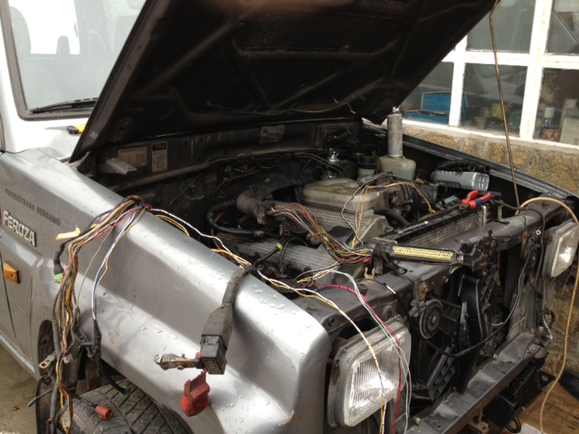

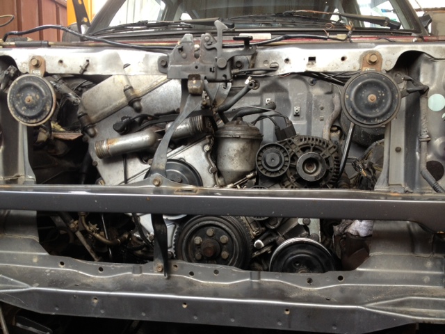

    Беше време за най-интересната и вълнуваща част. Направа на смесена електрическа инсталация между БМВ и Дайхатсу и след това запалване на двигателя.Натиснете снимката за да я уголемите
ID:6008442 Натиснете снимката за да я уголемите
    С по-голямата част от инсталацията се справих лесно. Един от основните проблеми беше подреждането на бобините по местата им /оригинално ис-а е с четири бобини, закачени от вътрешната страна на десния калник, а до самите свещи има доста дълги, скъпи и ненадеждни кабели. Затова сложих четири бобини от М52 – всяка направо върху свещта/. Необходима е специална планка за закрепването им към главата и преди да се свали двигателя от донора да се надпише кой кабел от кай цилиндър е.Натиснете снимката за да я уголемите
ID:6008441 За съжаление не присъствах на демонтирането на двигателя и после падна много четене, ровене из нета и пробване, но накрая все пак запалихме. Датчикът за налягане на маслото си остава от БМВ, температурният датчик си свалих от главата на Ферозата и го монтирах на фланеца на термостата.Натиснете снимката за да я уголемите
ID:6008443 Останалата част от инсталацията е лесна.

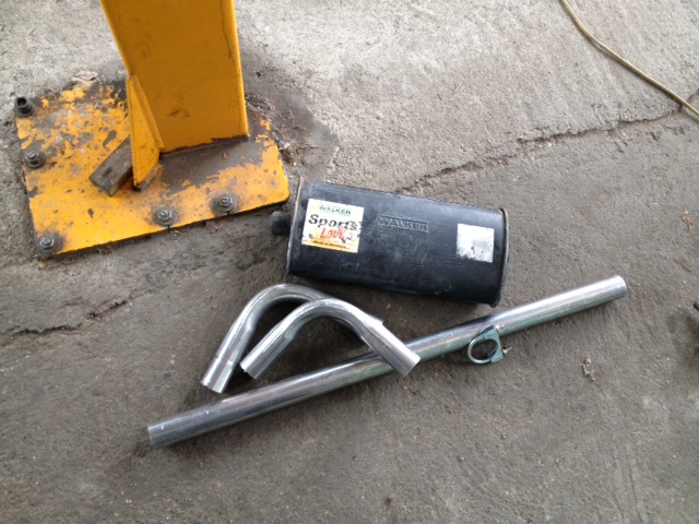

    След като запалихме двигателя ни остана само направа на хубава изпускателна система, намиране на място за въздушния филтър и да направим ново ухо на жилото за съединителя, защото оригиналното е на няколко милиметра от изпускателния колектор на много горещо място. За целта е необходимо да се поработи и нещата си стават. Натиснете снимката за да я уголемите

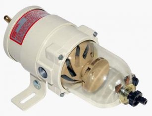

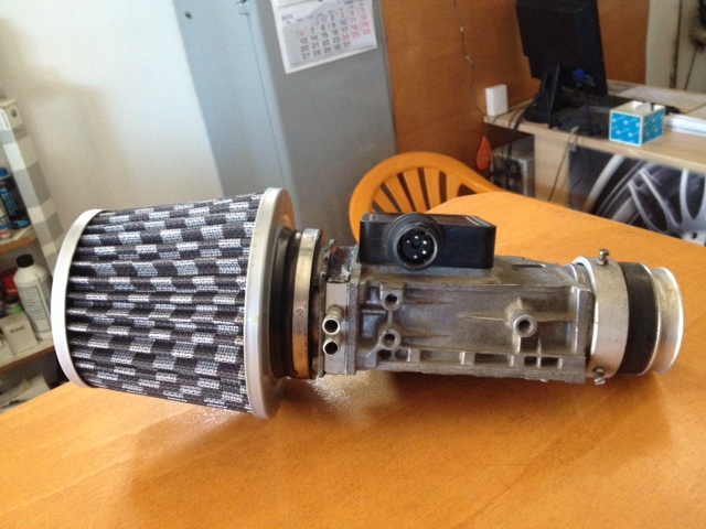

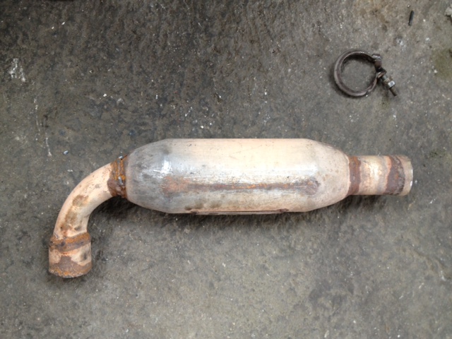

      Един съвет махни това жалко подобие на филтър след една седмица каране лятото по прашни пътища и дебитомера е заминал

          голям проблем имах с изпускателния колектор трудно намерих място защото моя двигател е с турбо и много малко място ми остана.
          И аз срещнах проблем с изпускателната система. Оригиналният колектор въобще не се събираше. За щастие имах познат с двигател м44б19. Там колекторът е много по-прибран. Купих такъв. Него също го преправих, но по-малко. Успех и на теб.
          Много точно казано. Няма място за кутия. Не става нито от БМВ, нито от Фероза. Времето много ме притиска. Реших да сложа такъв филтър, за да мога да се придвижвам. Идеята е да направя кутия, която направо да съчетая с шнорхел.

                Има нещо, което не схванах съвсем - къде точно ти се крепи радиатора? отдолу за рамата, а горе за купето? Ако е така, добър съвет, направи нещо по въпроса. Не, че купето ходи кой знае колк омного спрямо рамата, но съвсем достатъчно, за да скапе радиатора, проверено. Ако не съм разбрал правилно - сори.
                Въпросче: какво е това чудо за консервиране на кухини? Въпроса много ме вълнува.

                    Поздравления и адмирации за добрата работа! Преди време един такъв филтър (вярно беще си КН) успях да го упаковам за някакво Саксо VTS в пластмасови саксии.Успех и със здраве!
                      Правилно си разбрал. Хубавото е, че долу не е захванат, а само стъпва на тампончета, върху специално изработени гнезда на рамата /така стъпва и в оригинала/. Отгоре S-образни планки го крепят към купето, отново посредством тампончета/ отново оригинални/, като има възможност да се мести с около 5-6мм нагоре-надолу. Напред-назад не се мести. Наблюдавам, за сега проблем няма.
                      Правят го много фирми. Аз използвам консервант за кухини на Car System с код KS-250. Не правя реклама. Ако преценят модераторите, да изтрият.
                      Най-просто казано, представлява нещо като течен восък. Предлага се на спрей и на по-големи разфасовки - те се нанасят със специален пистолет. Със спрея има специална тръбичка с накрайник, който разпрашава, така че като пръскаш в някоя кухина да се разнесе равномерно навсякъде. След като засъхне прави филм, който предпазва металите от корозия.
                      За филтъра, вече писах.

                              Използвах маховик, притискателен диск и феродов диск от БМВ. Вградихме главинката на Ферозовия феродов диск във феродовия диск на БМВ-то. Педала стана малко по-твърд. В момента съм с поизтъркани гуми. Само те превъртат при подаване на повечко газ. Вчера теглих по стръмен наклон съседа с неговата Asia Rocsta. За сега проблеми няма. Предстоят още тестове.
