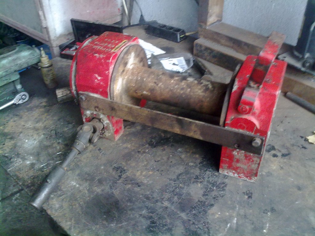

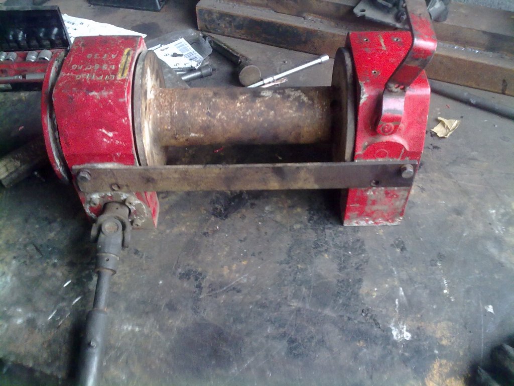

    Тъй като много слушам , Дядо Мраз ме изненада с един малко закъснял по трасето от Англия подарък - механична лебедка със карданно задвижване Superwinch
ID:6005957Натиснете снимката за да я уголемите
ID:6005958Натиснете снимката за да я уголемите
ID:6005959Натиснете снимката за да я уголемите
    Ще я монтирам на Патрол Y60 RD28T и тъй като на скоростната кутия няма място за ком се налага да и направя хидравлично задвижване с помпа задвижвана от двигателя . Лебедката е с предавателно число 48:1 , не знам каква е мощността , но е голям туч и е била монтирана на Дифендър . Давайте сега акъл каква помпа и какъв хидромотор да търся за начало , след това разпределител , радиатор и останалите неща ... Преди време си направих на Пътната помощ механична лебедка от Урал с помпа от Камаз и хидромотор от Болгар така , че тоя филм съм го играл , но сега искам да го направя по изискано ...
    Очаквам да се включат Таргича и Postmen със ценна информация ...
    В тази тема има доста информация за хидравличните лебедки , но ми трябва още ...

    Живко, как смяташ да свържеш хидромотора към лебедката? През карданчето, или направо на корпуса? Ако е на корпуса-може да няма място.
    Втори въпрос-къде ще е лебедката-в купето ли, или отпред?
      От: Монтаж на хидравлично задвижване към механична лебедка
      За предпочитане е да се върже през каре , защото не можеш да докараш съосноста ( на Пътната помощ съм късал болтовете държащи хидромотора няколко пъти и накрая ги оставих хлабави за да се мести при въртене ) но тогава може да няма достатъчно място , тъй като ще е зад дясната седалка . Входящия вал е с фланец който може да се махне и на негово да се куплира директно хидромотора .
      VEREYA MOTORSPORT TEAM
        Директния монтаж иска точно центроване, ама то ти си го знаеш.
        Понеже редуктора ти е доста бавен-добре е да подбереш мотора и помпата така, че мотора да върти по-бързичко. Има сила за бързо дърпане-използвай я. Бавното дърпане можеш да постигнеш с ниски обороти на двигателя на джипа. Внимателно подбирай параметрите на помпата и мотора, за да няма кофти изненади.
