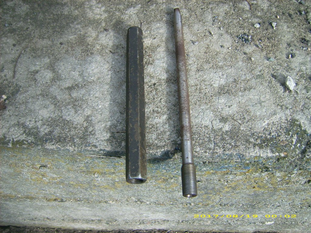

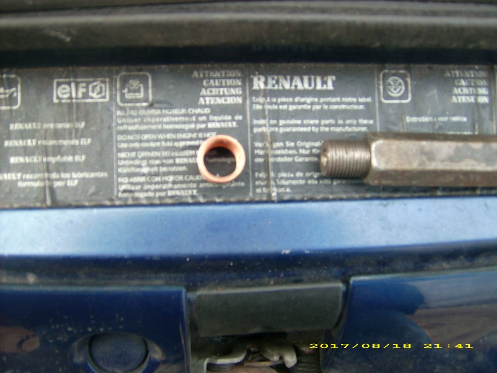

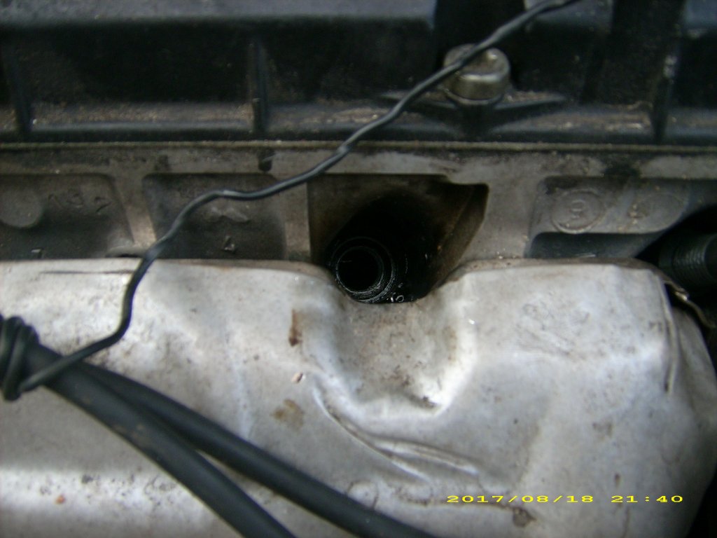

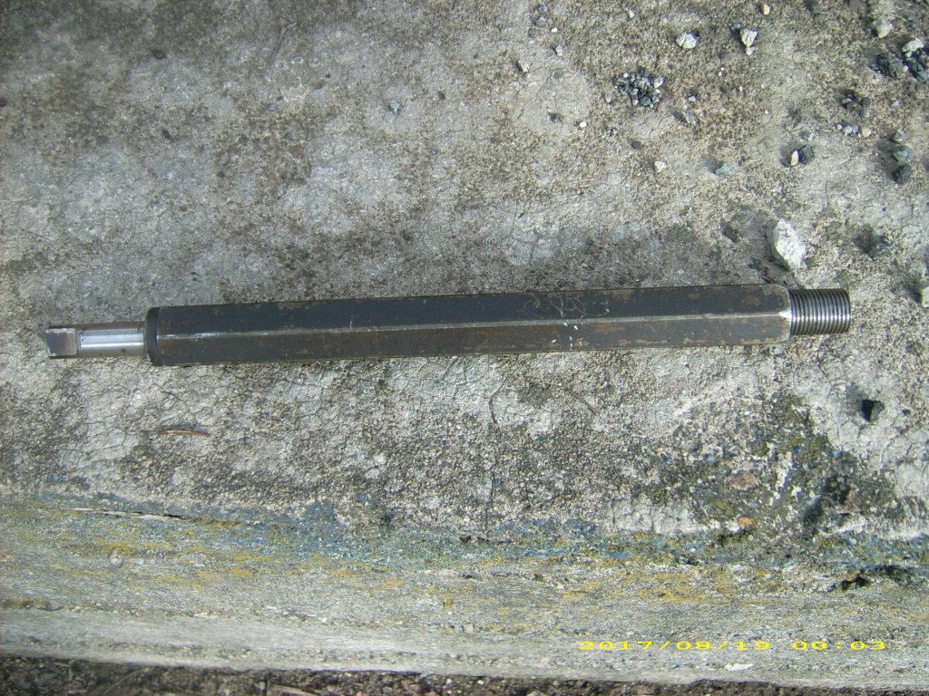

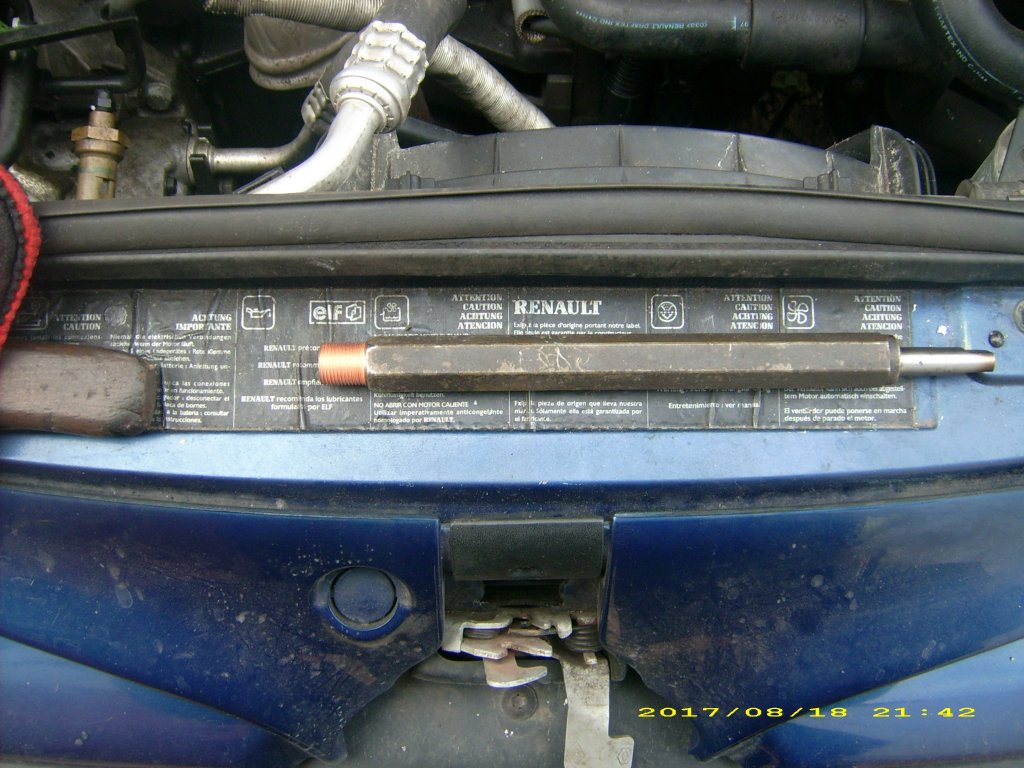

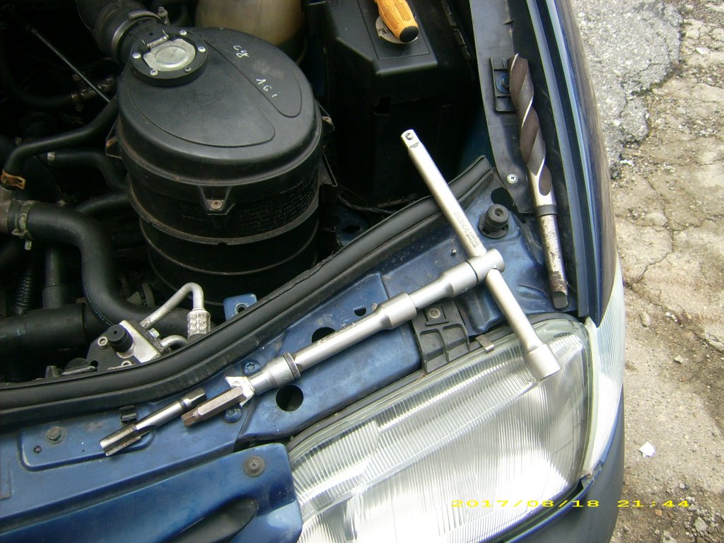

    Вчера ми се обажда един приятел изскочила му едната свещ . Вика ти си ми споменавал за ремонтни втулки на Вюрт които се навиват без да се сваля главата. Помагай ! Натоварих аз нужния инструмент и приспособления и го оправих за 15 минути . Предисторията на втулките е следната : Преди 5 - 6 години пазарувахме нещо от Вюрт и преди мене един клиент купи за доста пари комплект за навиване на такива втулки . Купих си няколко втулки и си направих приспособление за навиване купих си метчик 16х1.25 . Лошото е че в този размер на българския пазар има само комбиниран метчик и началното подвеждане го правя с първи метчик 16х1 . Процедурата е следната : Импровизираме с удължител за метчиците според необходимата ни дължина в случая с елементи от гедоре и торксове . Подкарваме леко един два оборота с първия метчик колкото да отвори конуса и после нарязваме с комбинирания . Алуминия се нарязва не с масло а със спирт . След като сме нарязали резбата със свередло около 20 мм правим лек фрезенк за да потъне берта на втулката . Качваме буталото в ГМТ и с прахосмукачка и тънко маркуче обираме стружките това е пожелателно . После палим на 3 цилиндъра и ако има нещо останало изхвърча през отвора . Намазваме втулката с резбоосигурително лепило и я стягаме здраво но с усет . След 15 - 20 минути колкото е отвореното време на лепилото навиваме свеща и сме готови . До тука по тая технология през годините съм направил към десетина двигателя и резултата е отличен . Приспособленията и необходимия инструмент са малко и лесно се правят . Направил съм си и един дорник за навиване на половина по къс защото има коли със свещи завряни на майната си . Натиснете снимката за да я уголемите

    Да, това е технологията. Не е имало пропуск до сега. За лепило съм ползвал Loctite 638 или 270.
    LZ1AIV
      От: Поставяне на ремонтна втулка при скъсана резба на свещ .
      Моето лепило е на Вюрт но те по същество са с еднакви качества . Вюрт имат ремонтни втулки за почти всички масови резби . Слагал съм и ремонтни М 10 на петите на разпределителния вал в главата на някакво Волво .
        Инструментите и технологията са верни.
        Верен е и резултата.
        Досега не ми се е случвало да се издъня с Вюрта.
        Поздрави за добре свършената работа!

              Резбата на свещ може да се откъсне по няколко причини : Свеща е навита един път накриво . Свещите ги е стягал човек без усет в ръцете и е разпънал резбата или не са отвивани много години . В последните два случая свеща се отвива трудно но тогава нещата още са поправими с метчик 14х1.25 . Свеща трябва да се завива и отвива на ръка с минимално усилие на ключа без рамо .
