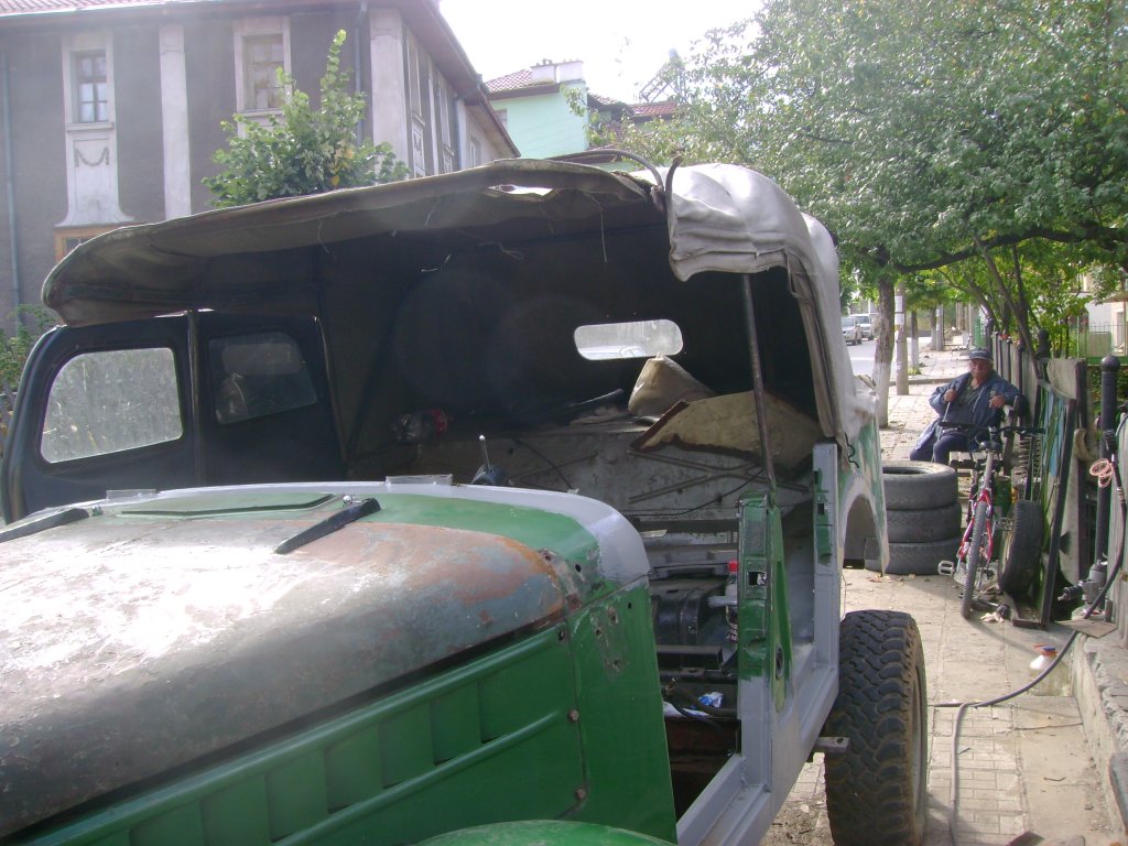

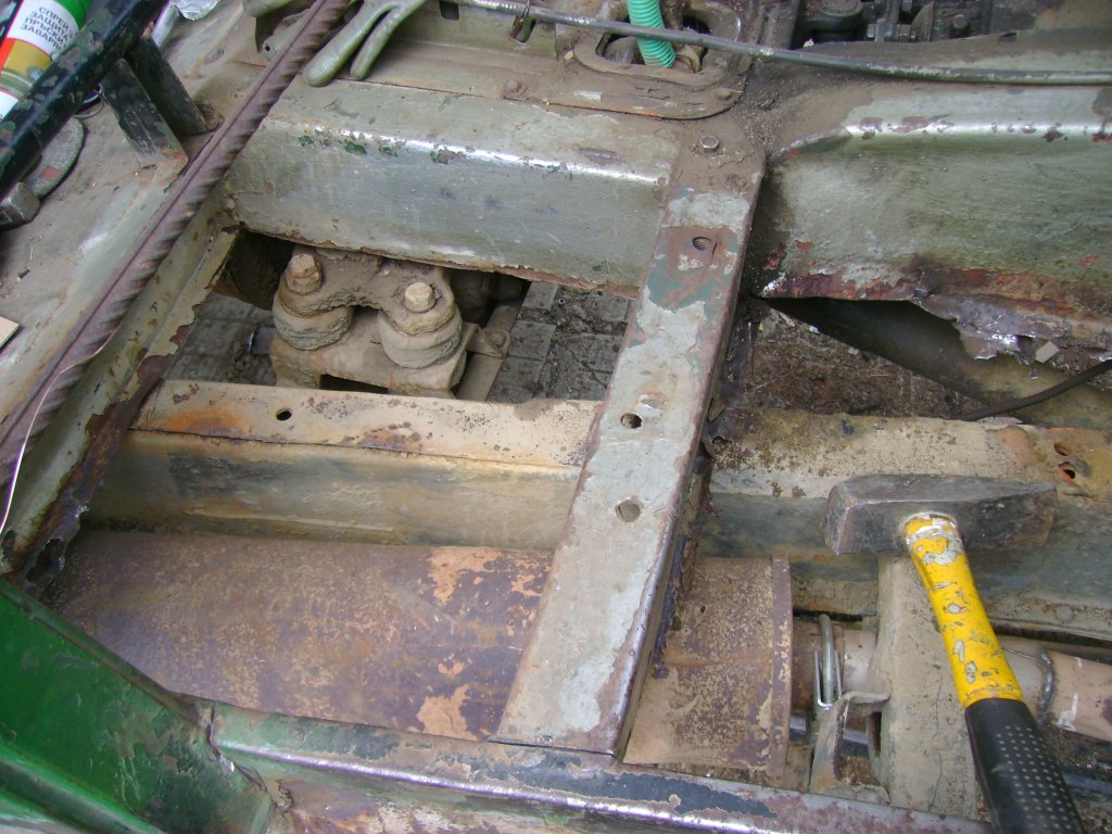

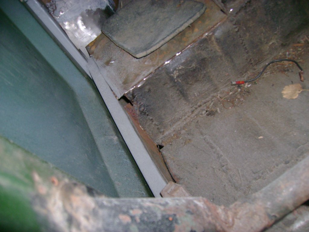

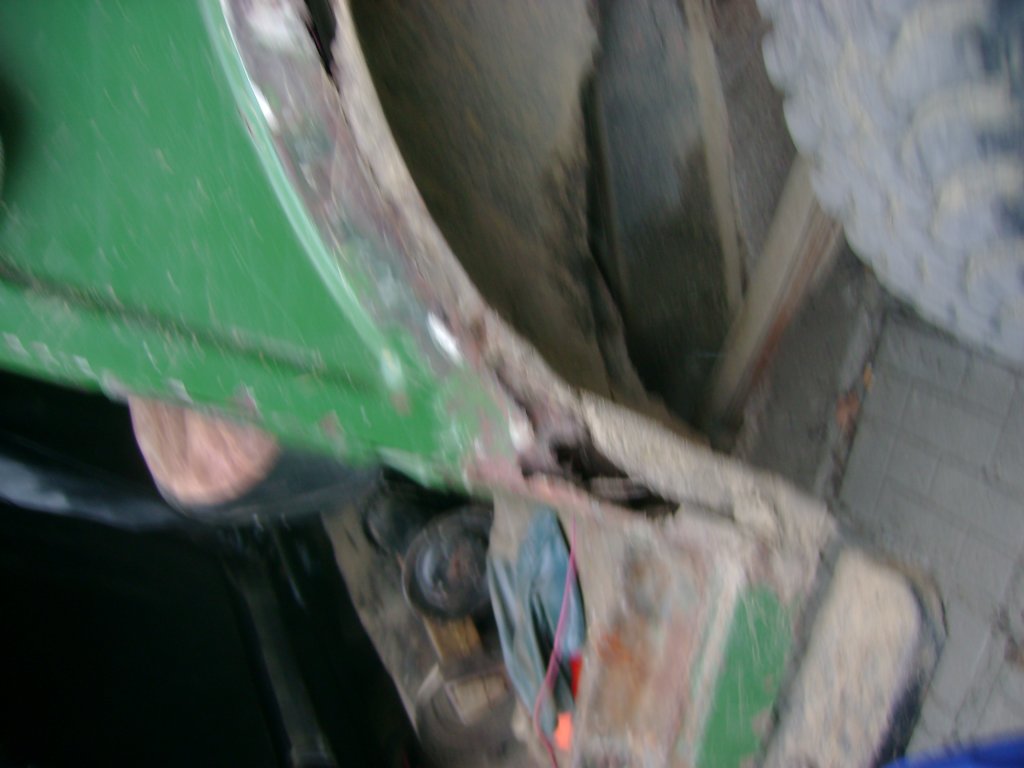

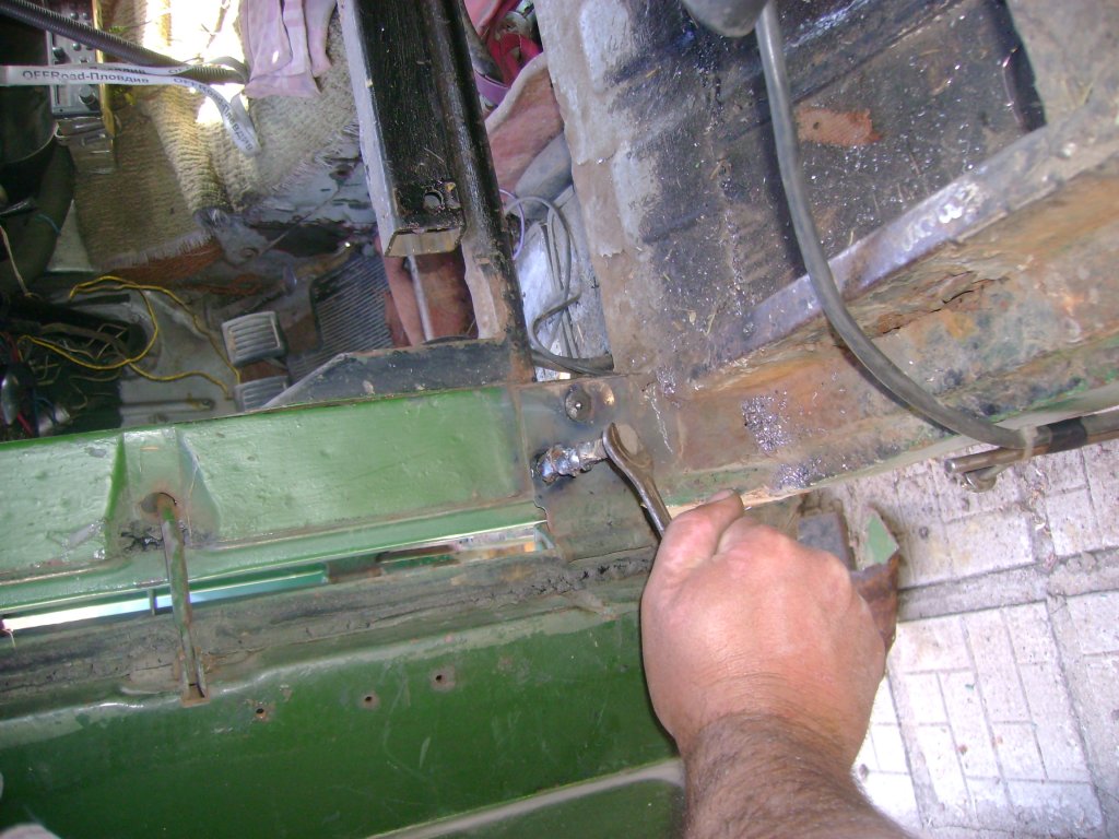

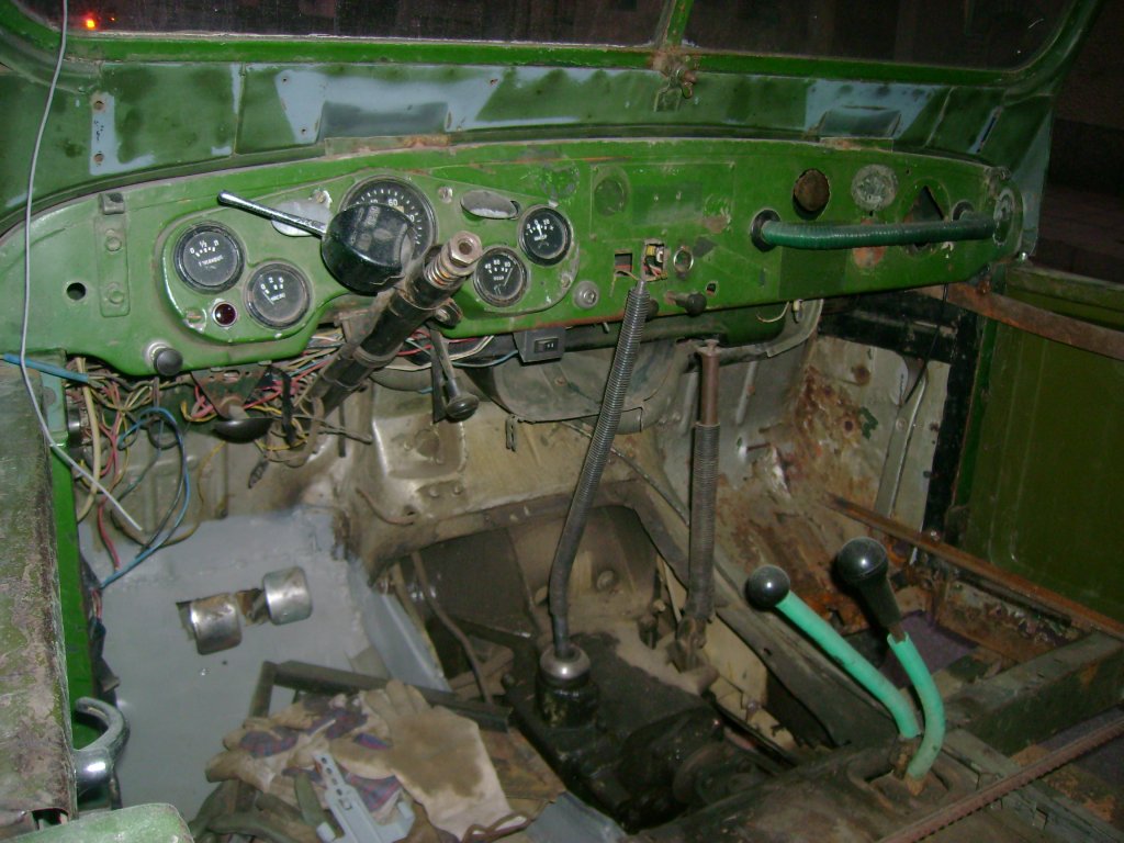

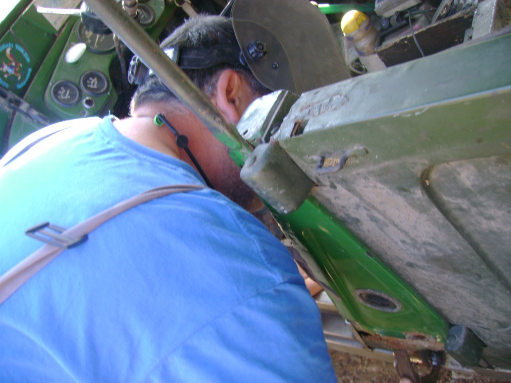

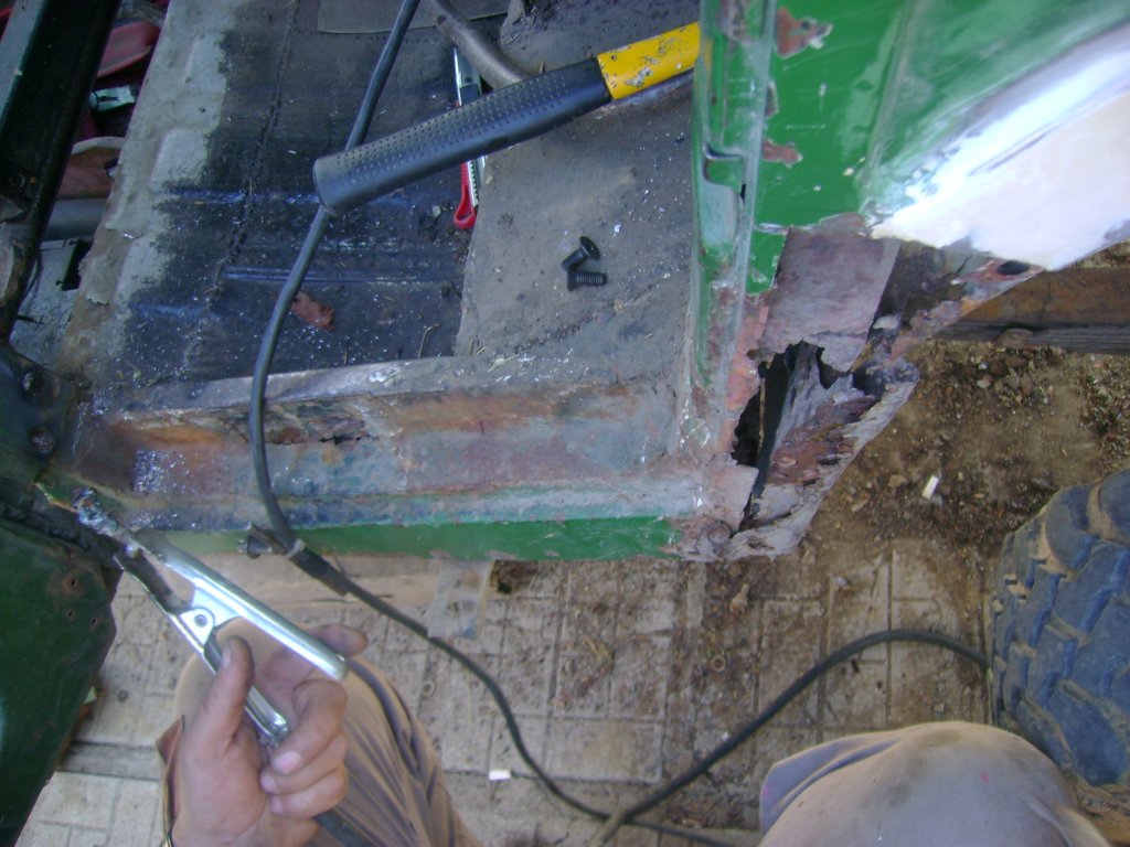

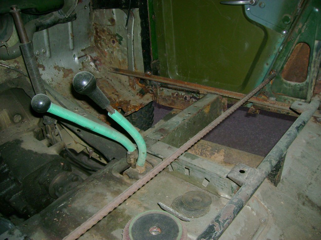

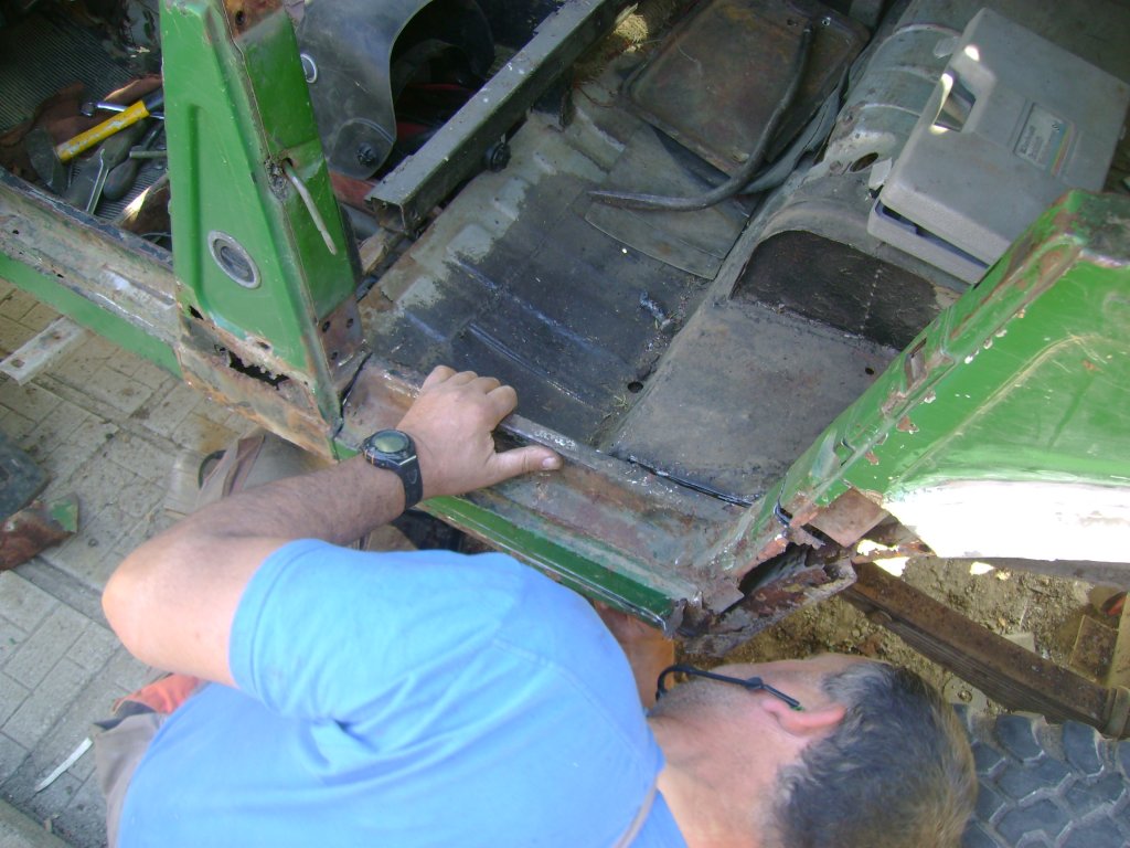

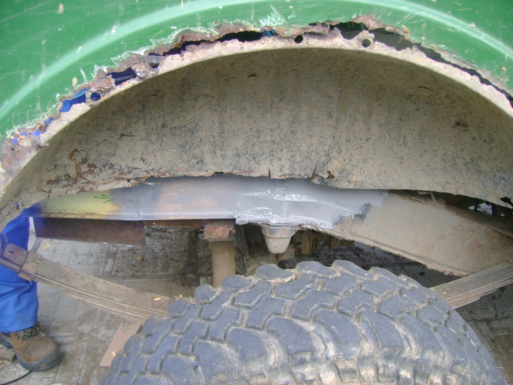

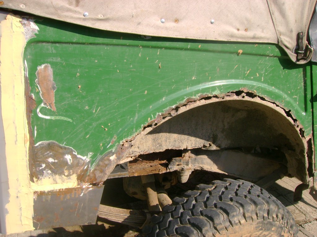

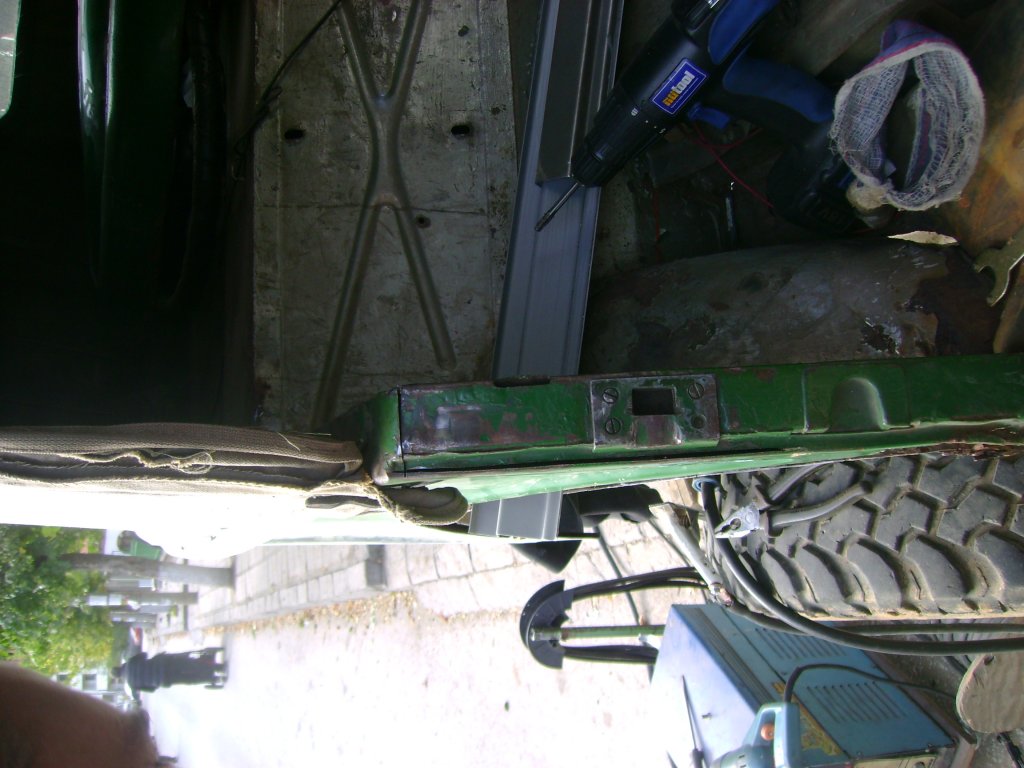

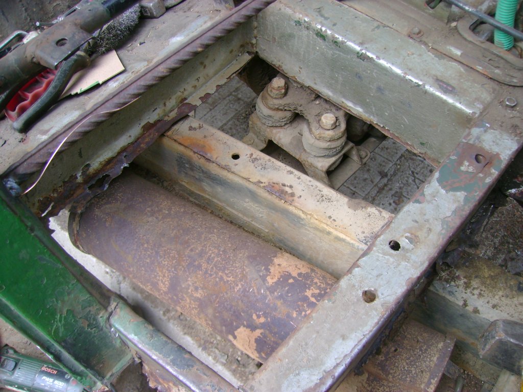

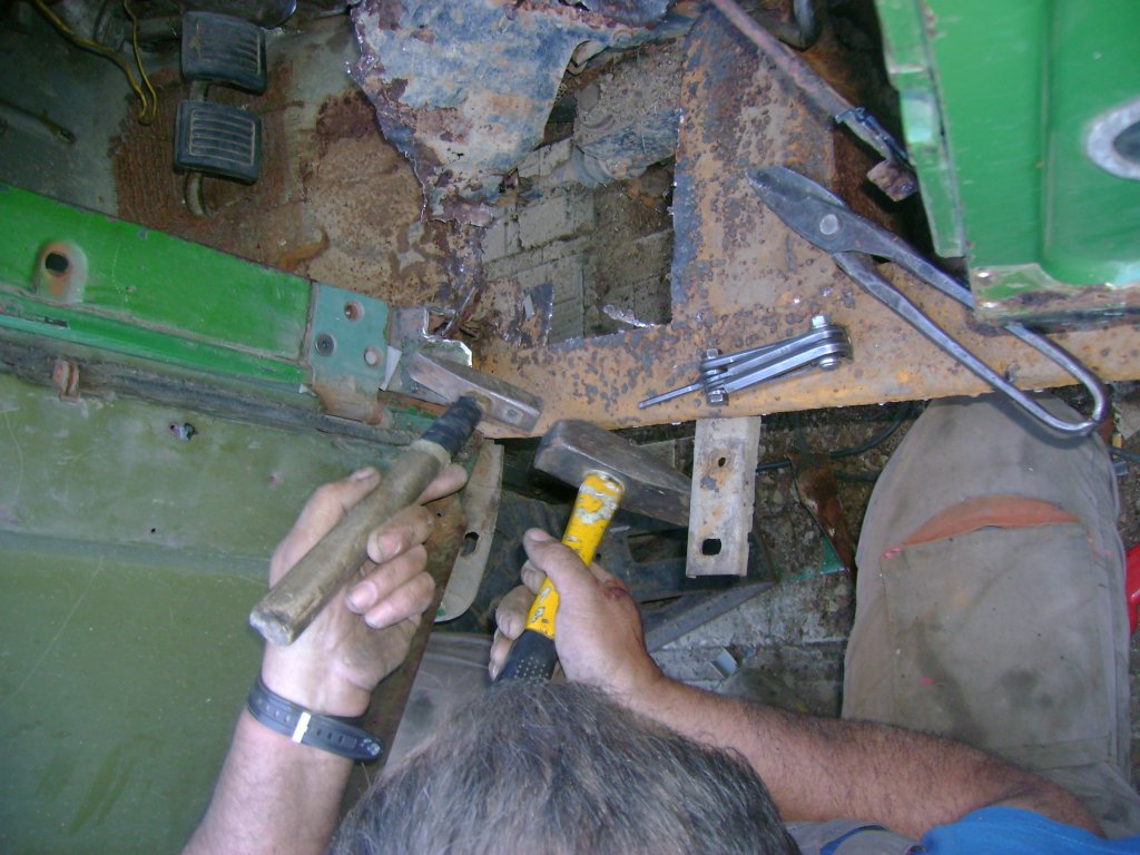

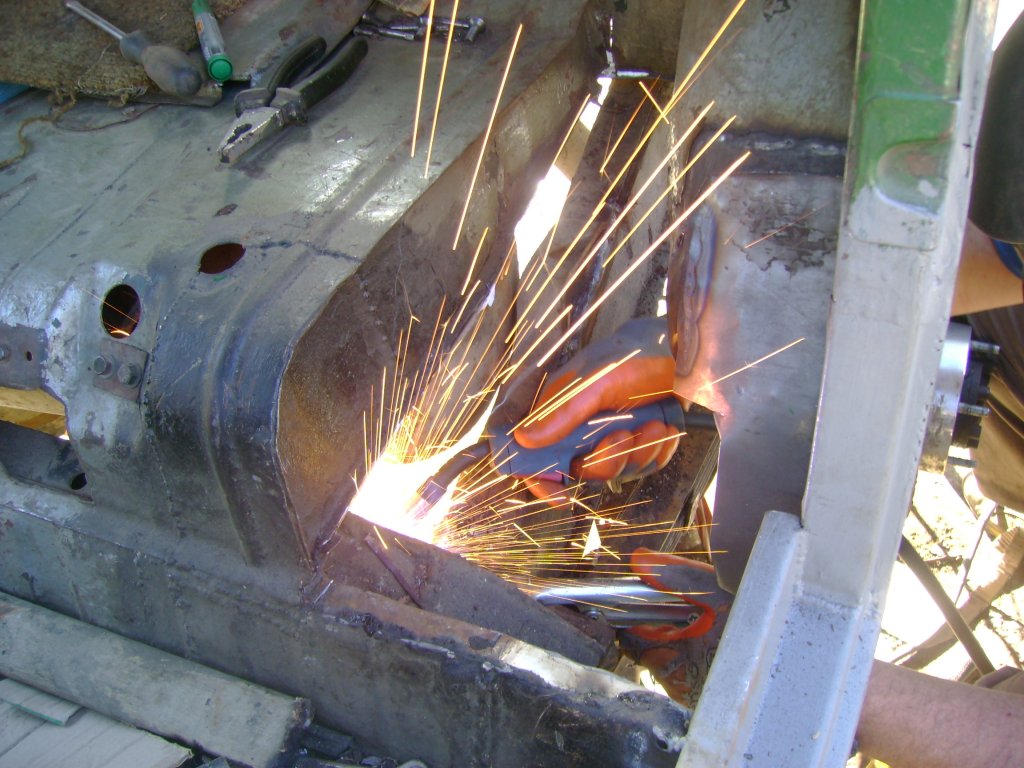

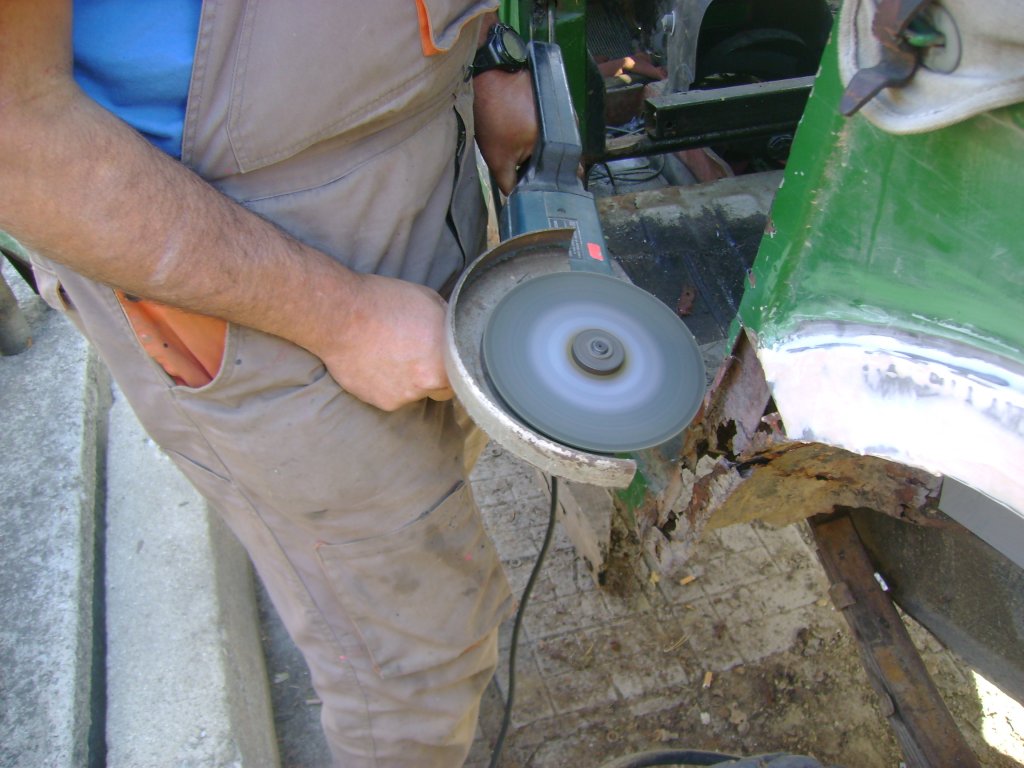

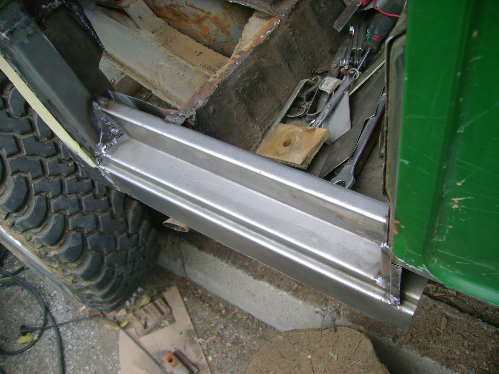

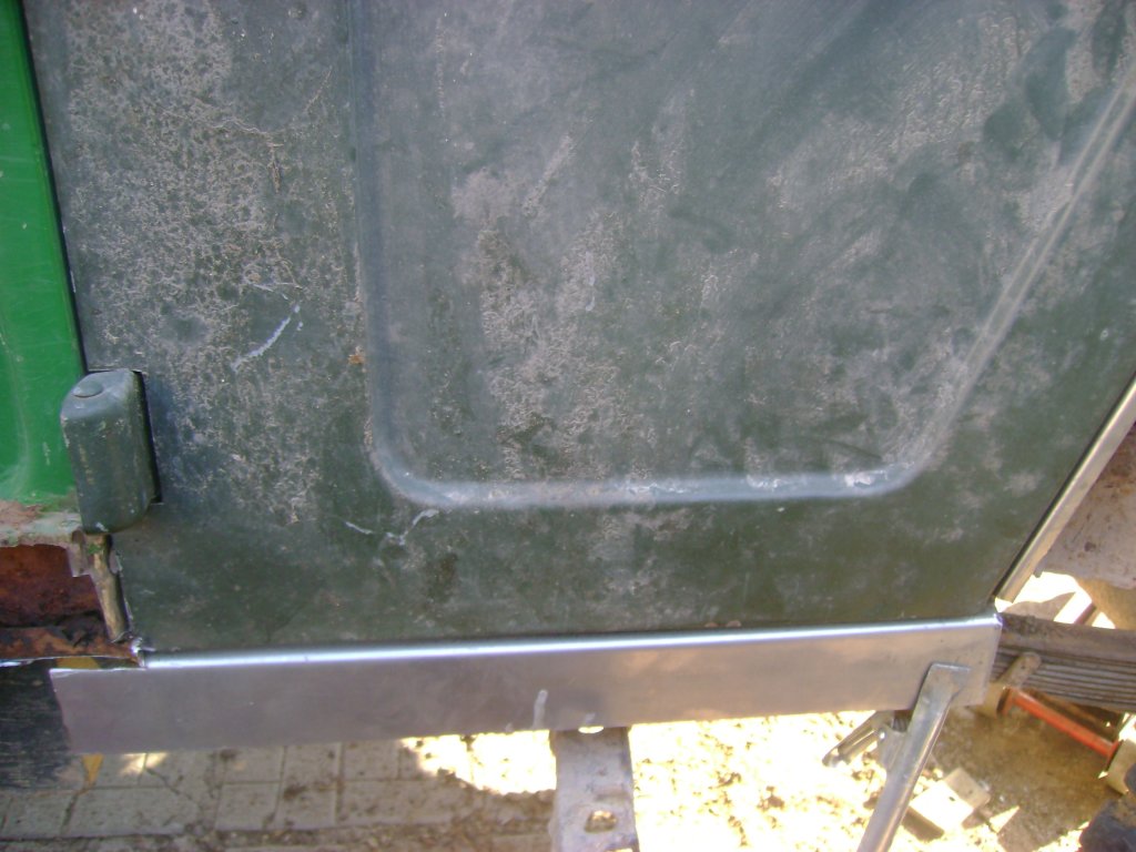

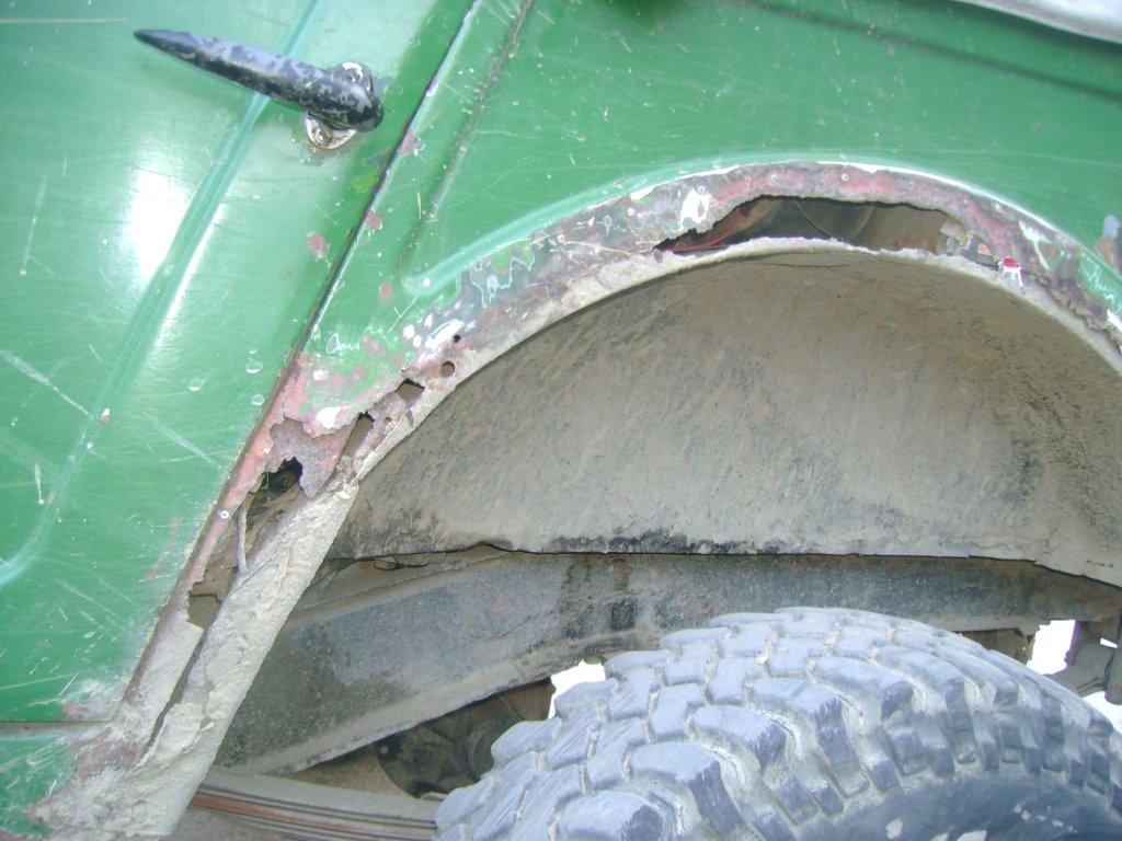

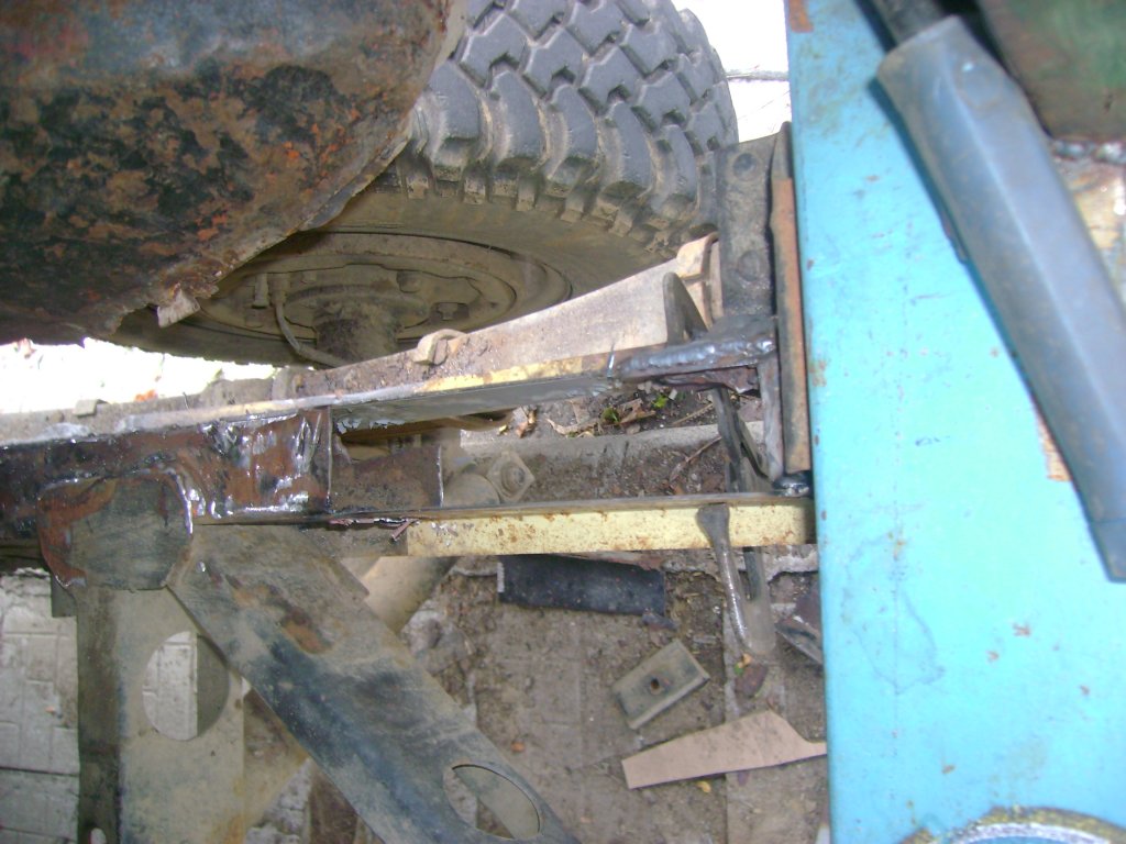

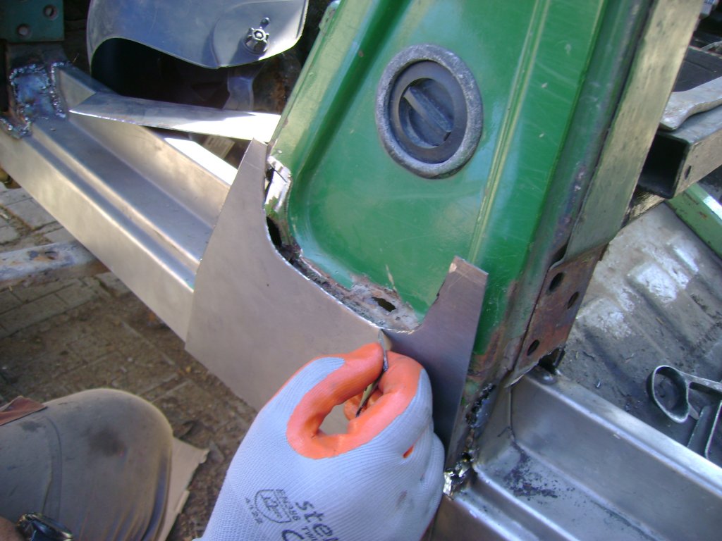

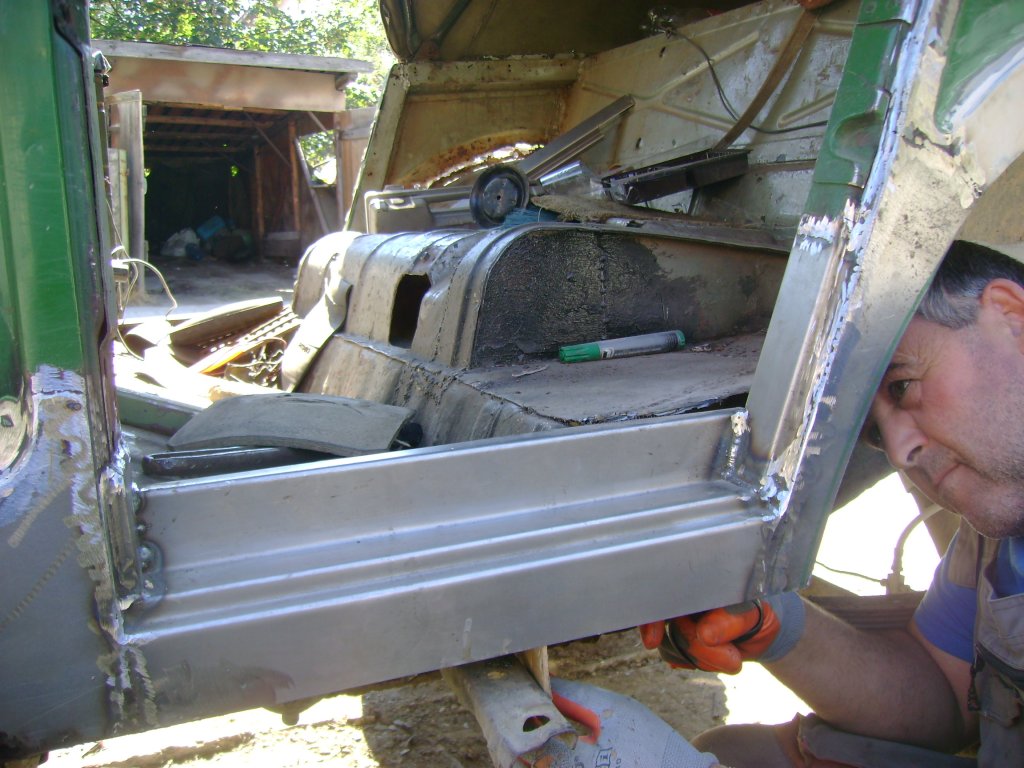

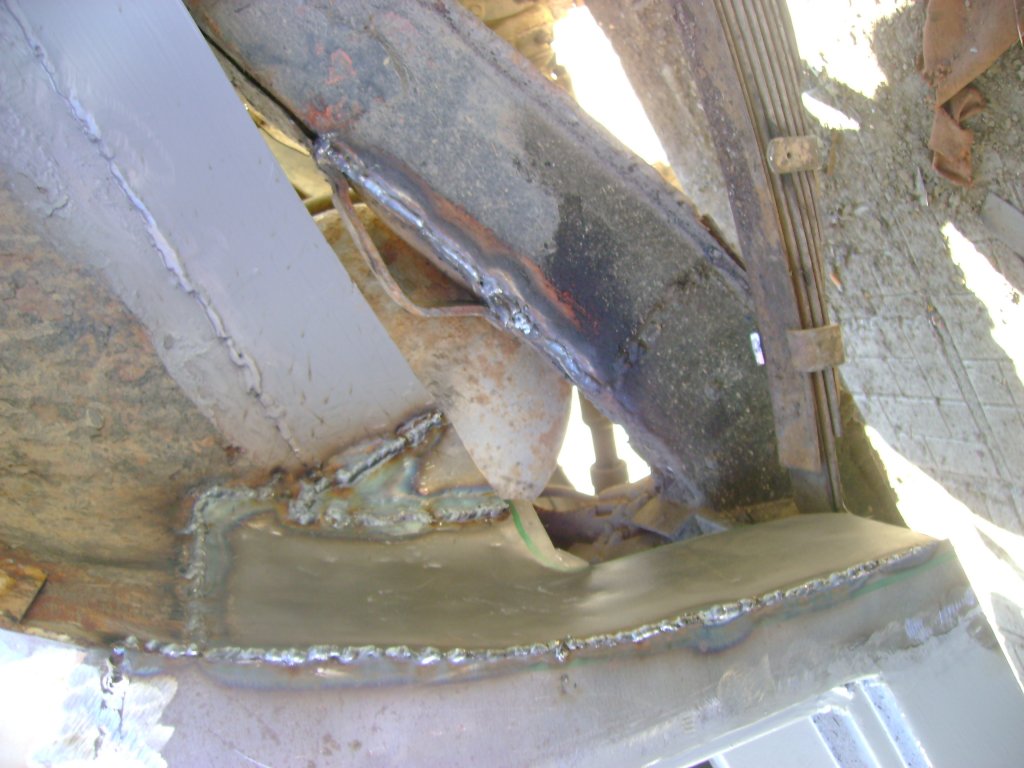

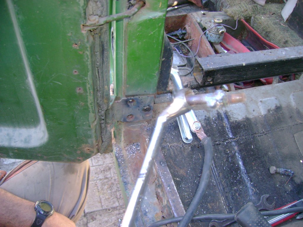

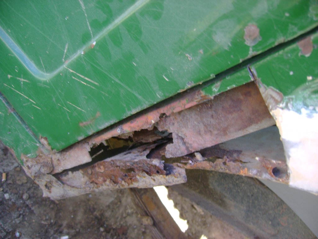

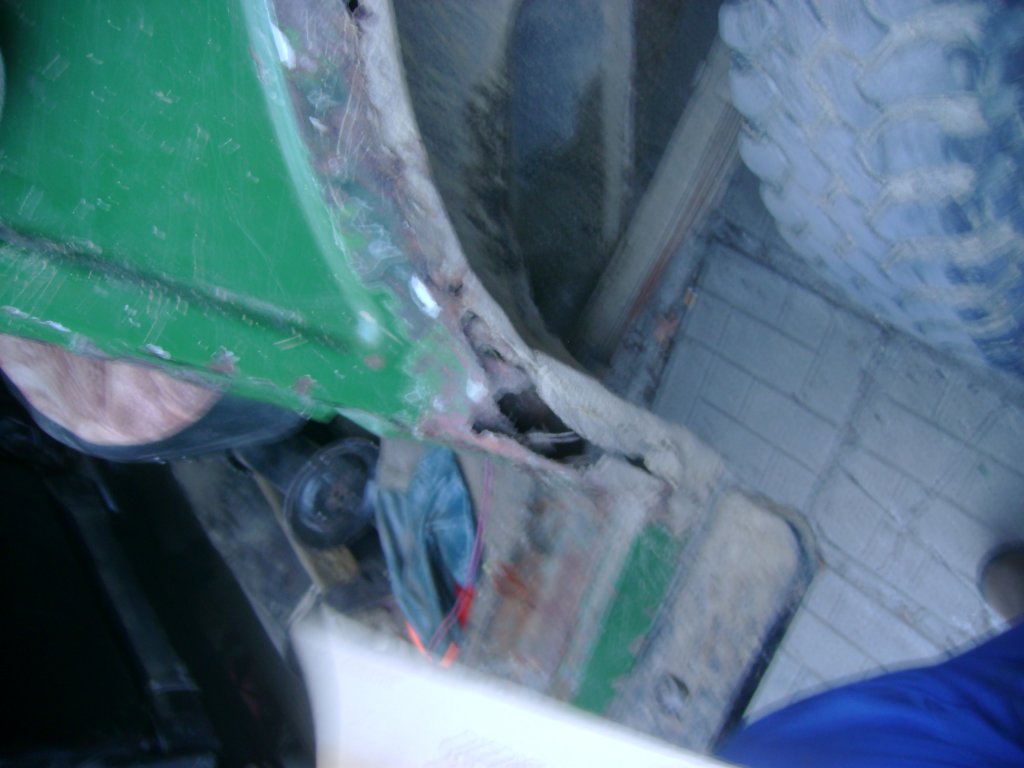

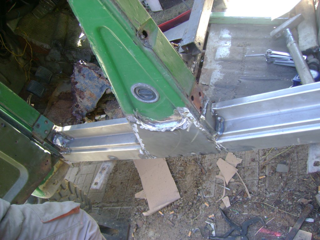

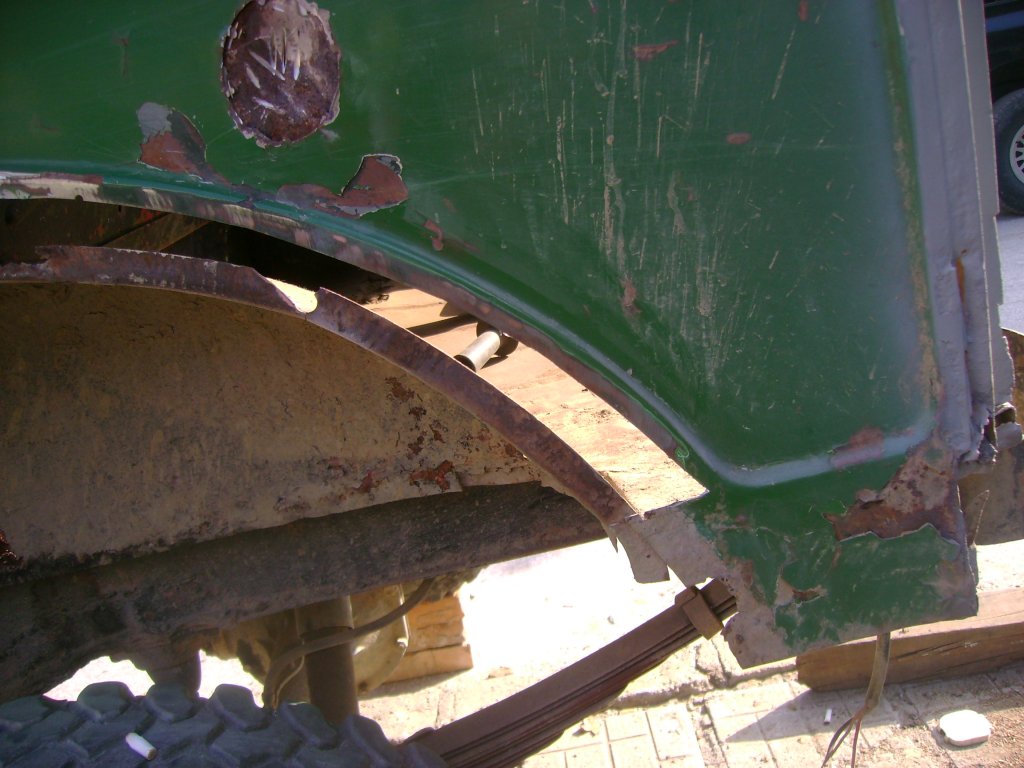

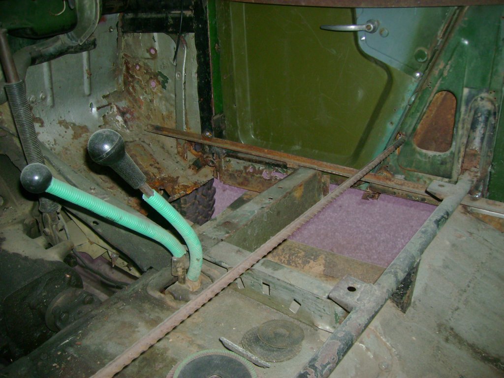

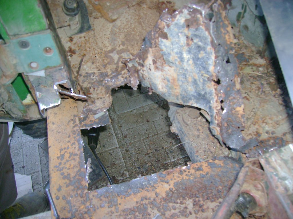

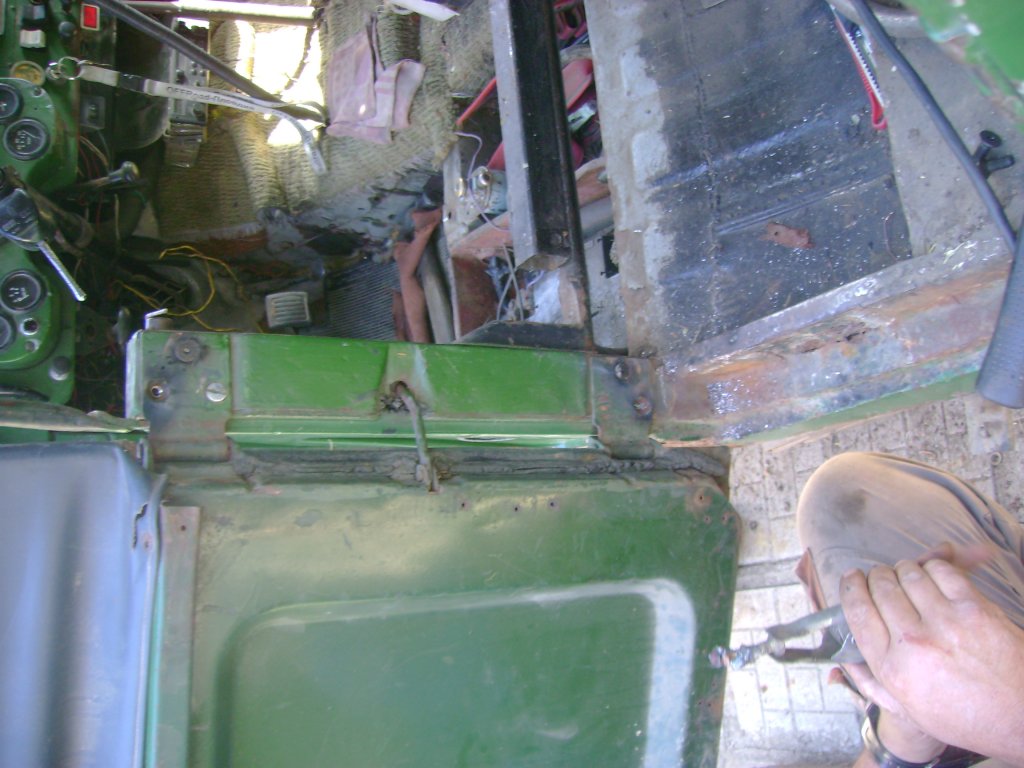

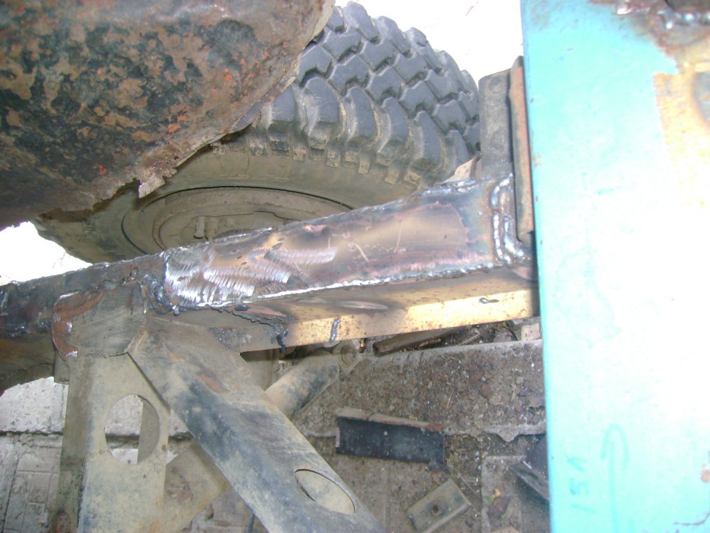

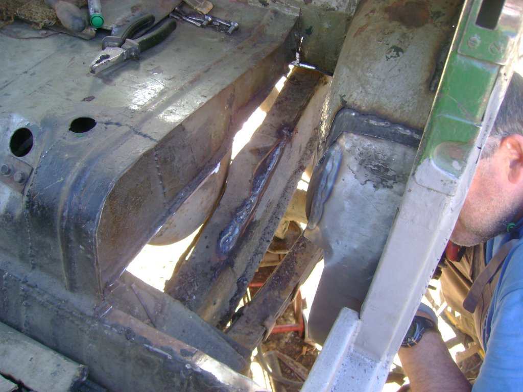

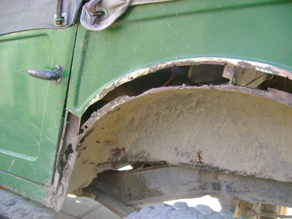

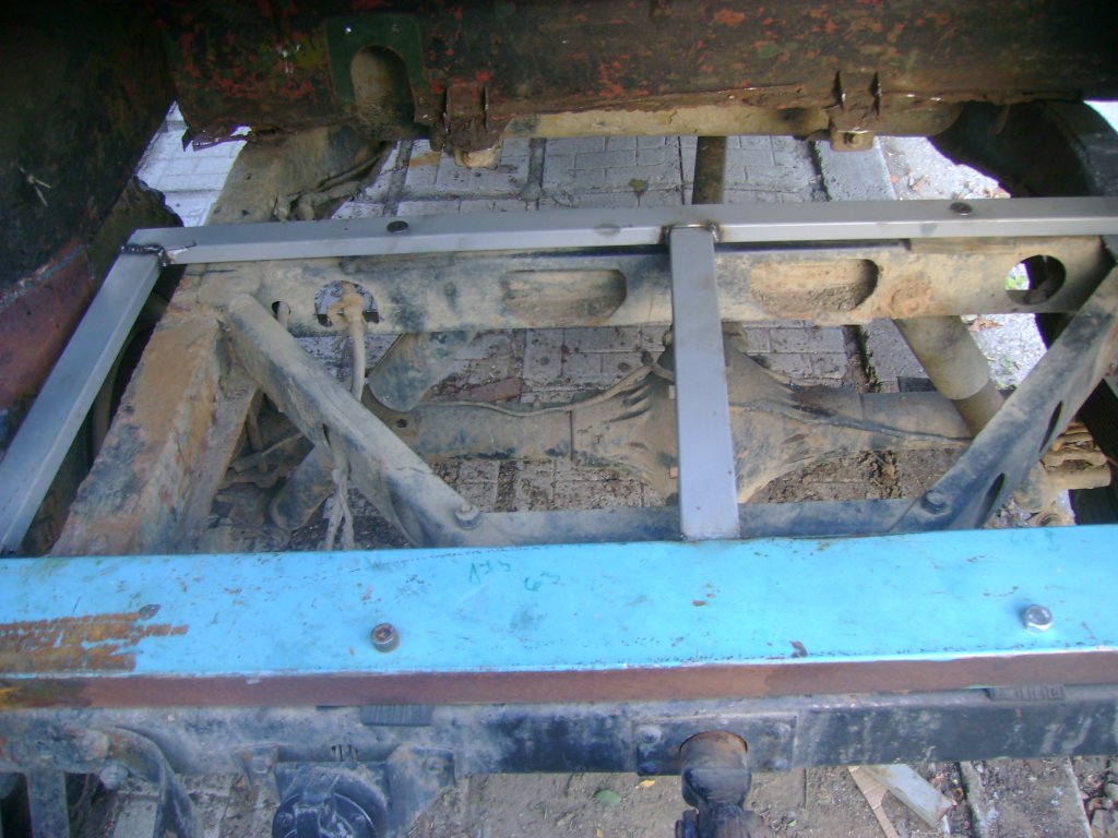

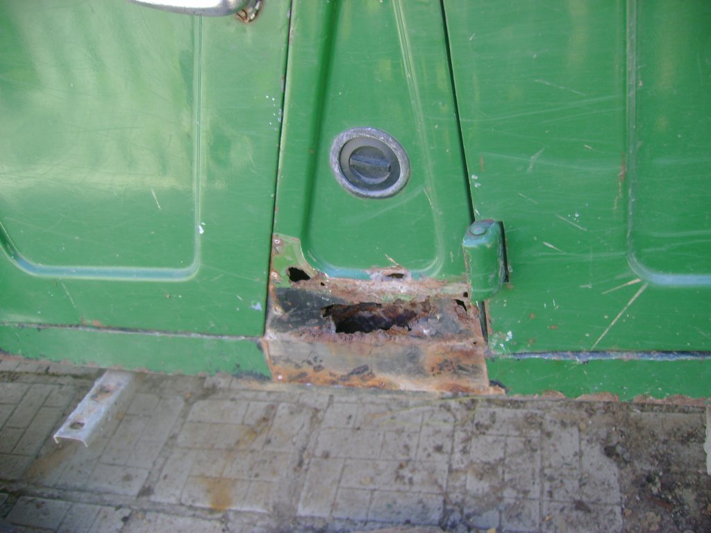

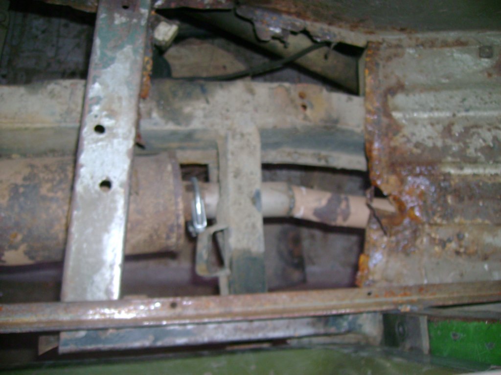

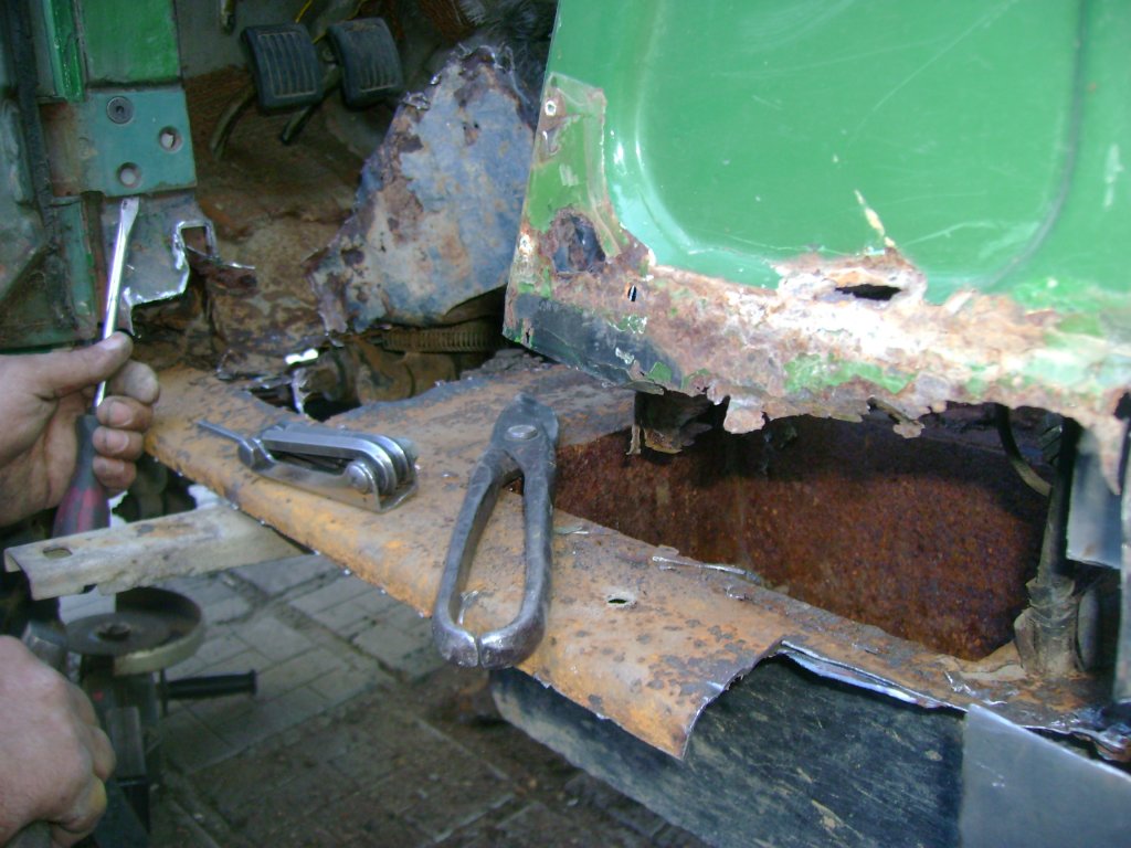

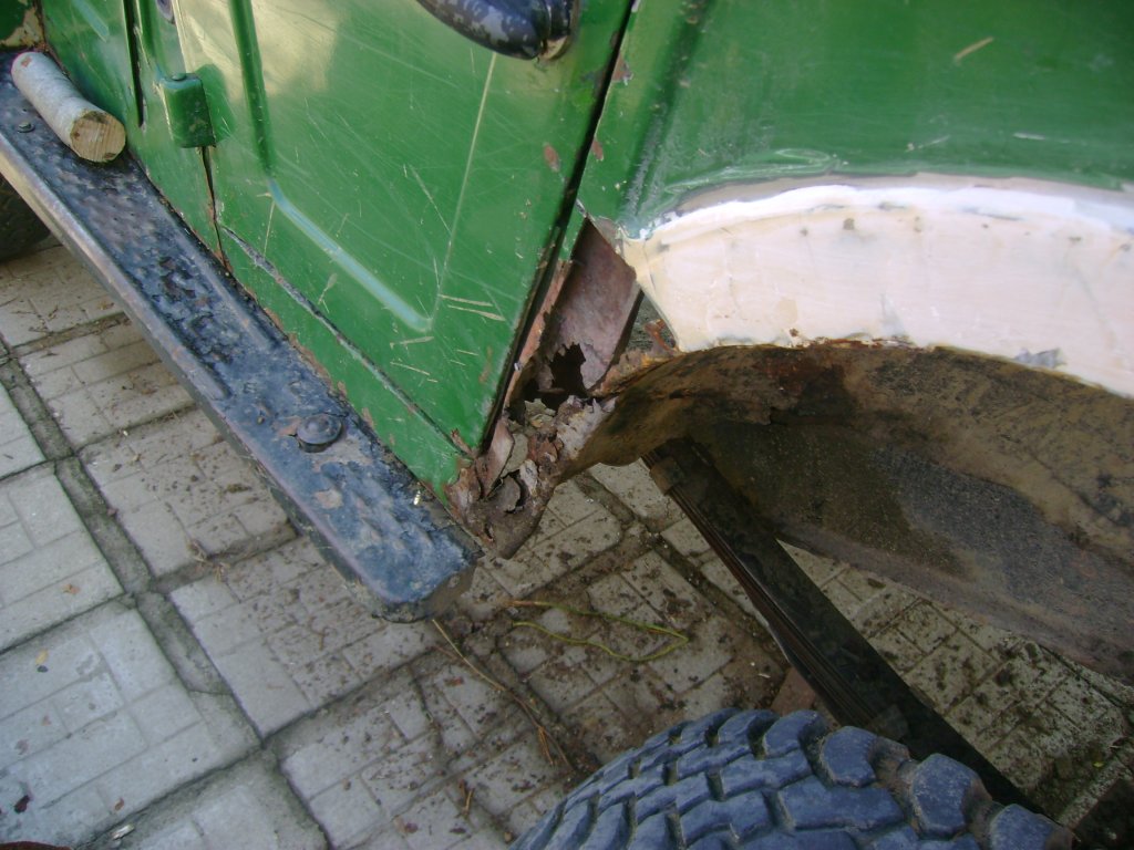

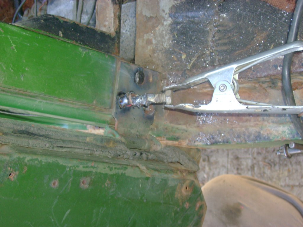

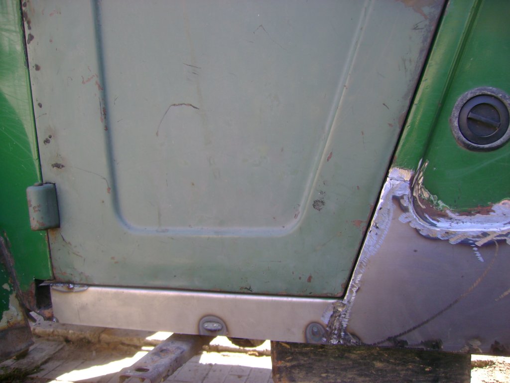

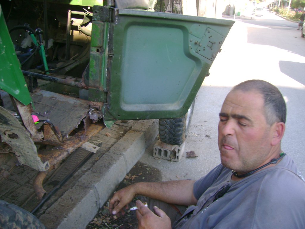

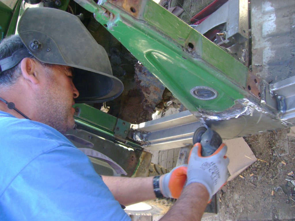

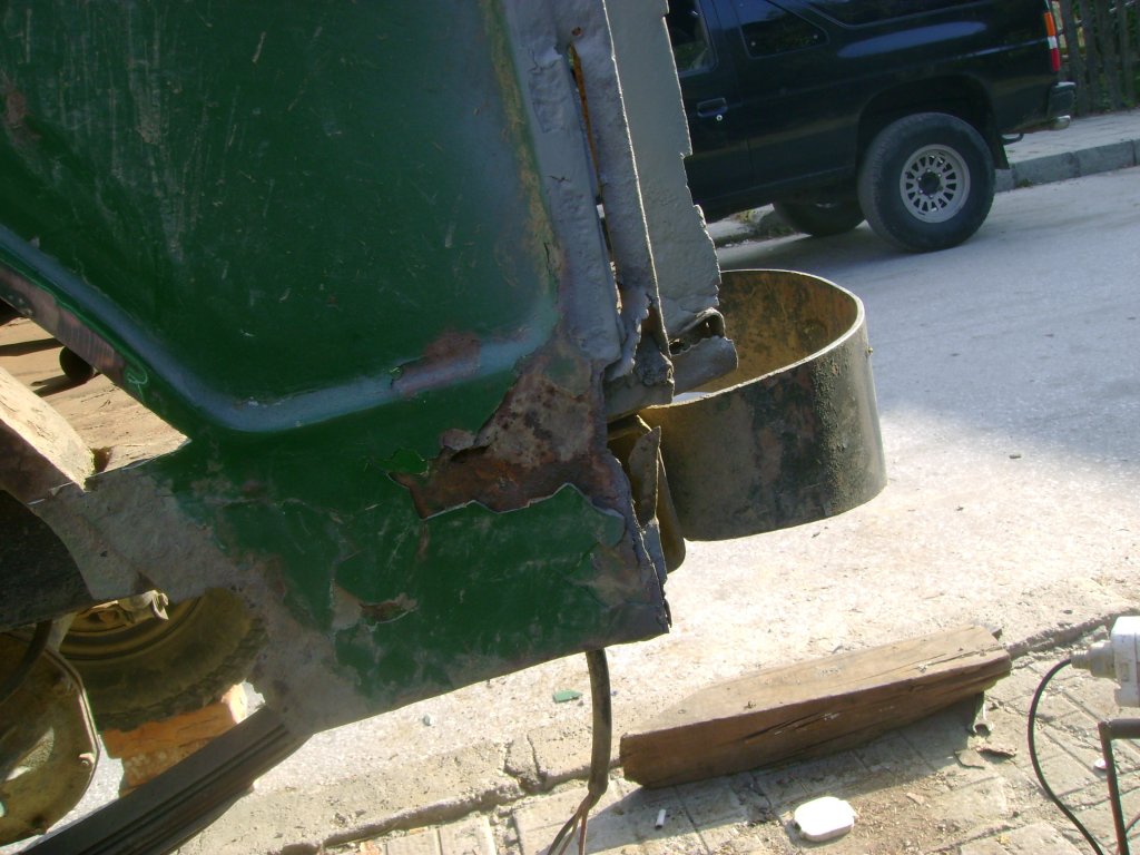

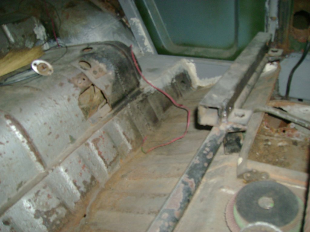

    Колеги отдавна исках да направя тази тема но все не остава време. Искам да споделя с вас всичко което неправихме с моята машина от есента до сега. Газката имеше нужда от "козметичен" ремонт които си мислех че ще стане за 10тина дни, а то се оказа направо цялостен ремонт на купе и шаси. Като се почна от "задницата"Натиснете снимката за да я уголемите
ID:6001746Натиснете снимката за да я уголемите

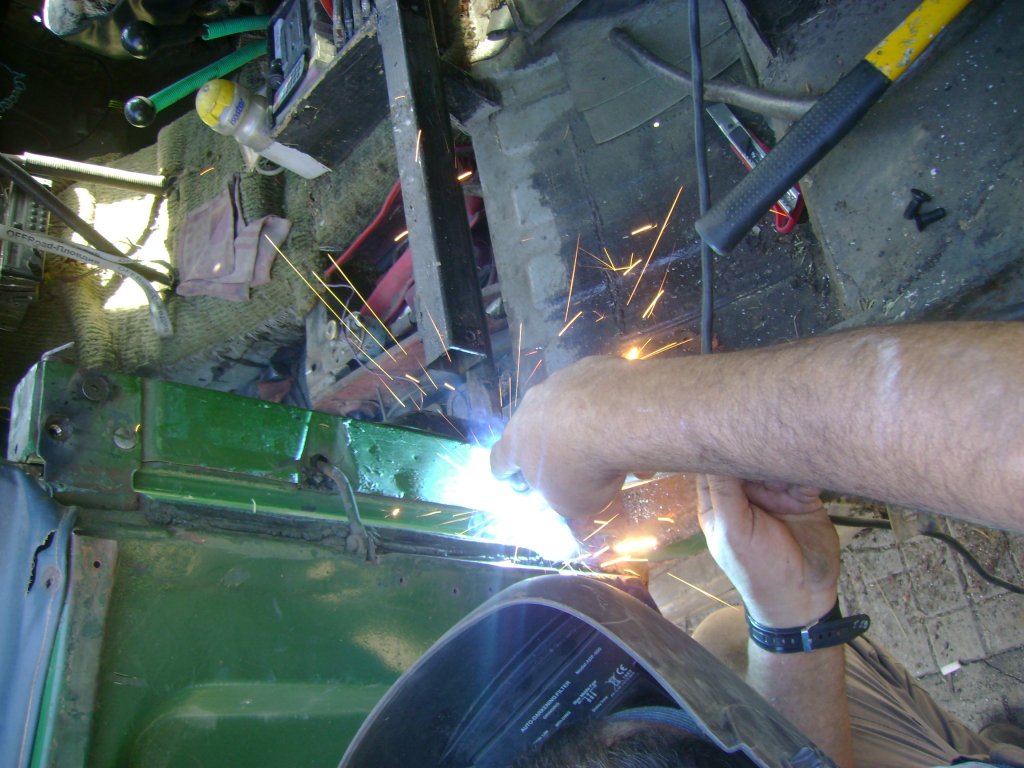

ID:6001747Натиснете снимката за да я уголемите
ID:6001748Натиснете снимката за да я уголемите

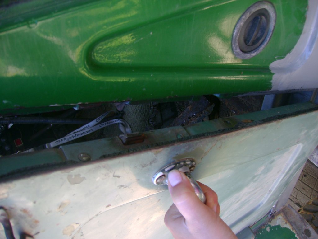

ID:6001749Натиснете снимката за да я уголемите
ID:6001750Натиснете снимката за да я уголемите

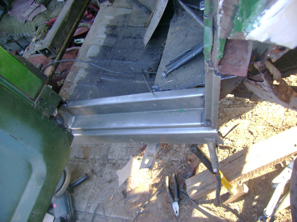

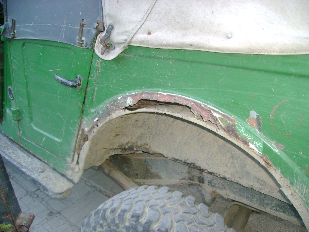

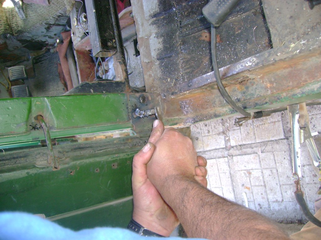

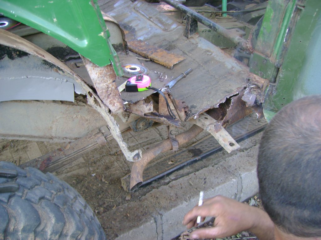

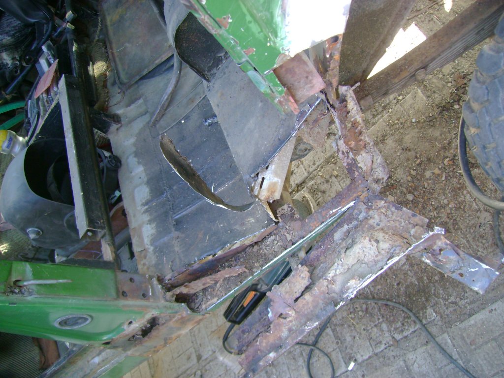

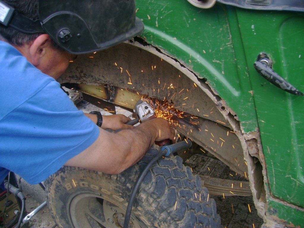

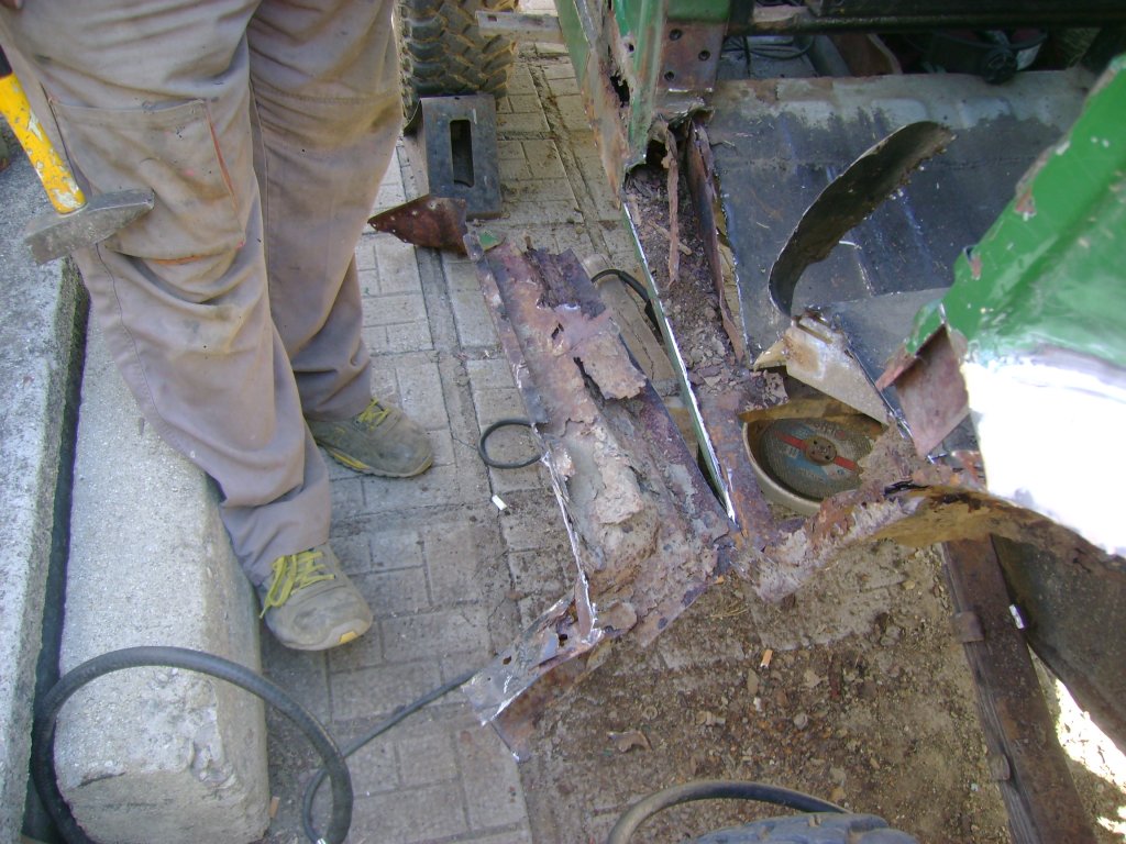

ID:6001751после вежди и прагове от лявоНатиснете снимката за да я уголемите
ID:6001752Натиснете снимката за да я уголемите

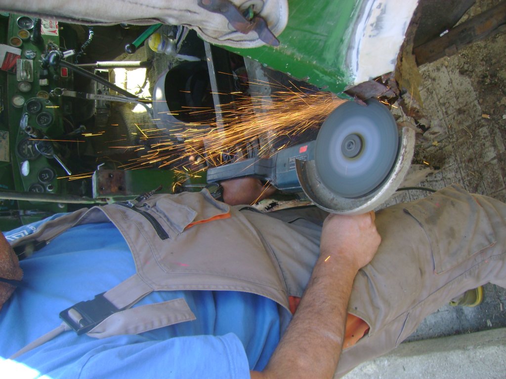

ID:6001755Натиснете снимката за да я уголемите
ID:6001757Натиснете снимката за да я уголемите

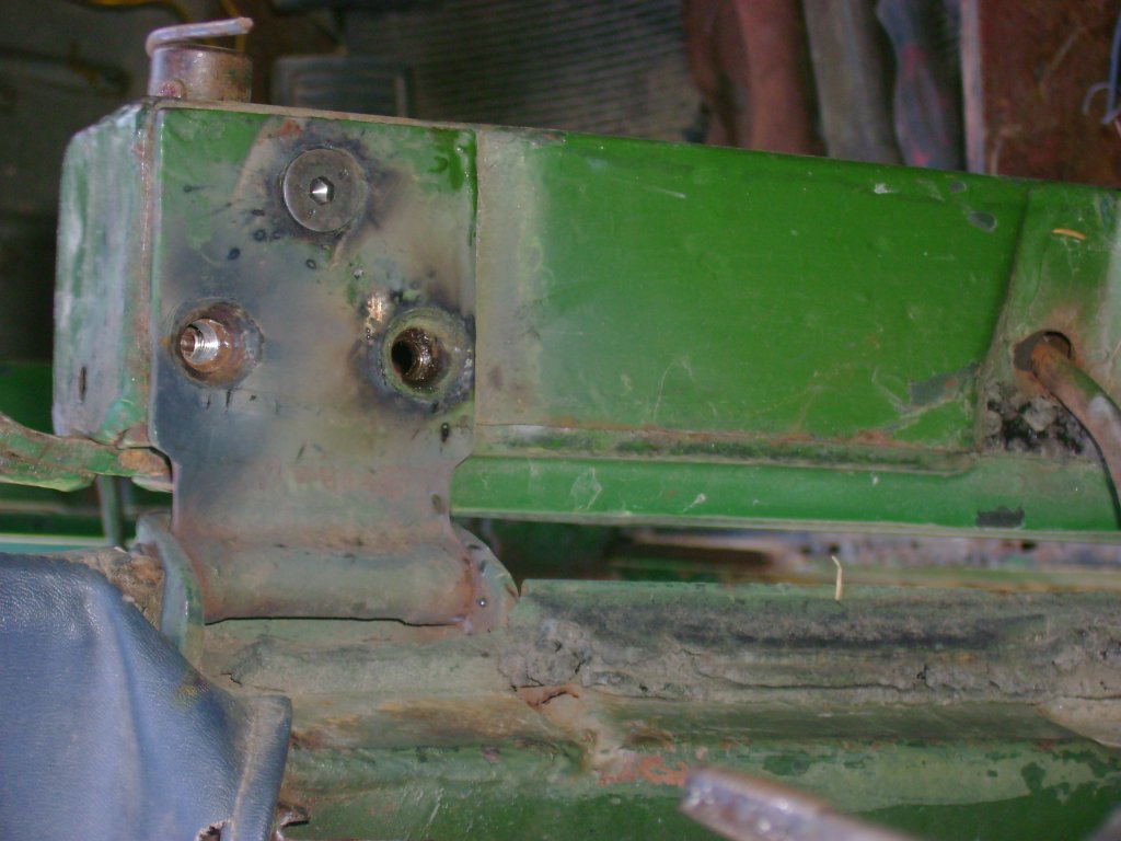

ID:6001762Натиснете снимката за да я уголемите
ID:6001766Натиснете снимката за да я уголемите

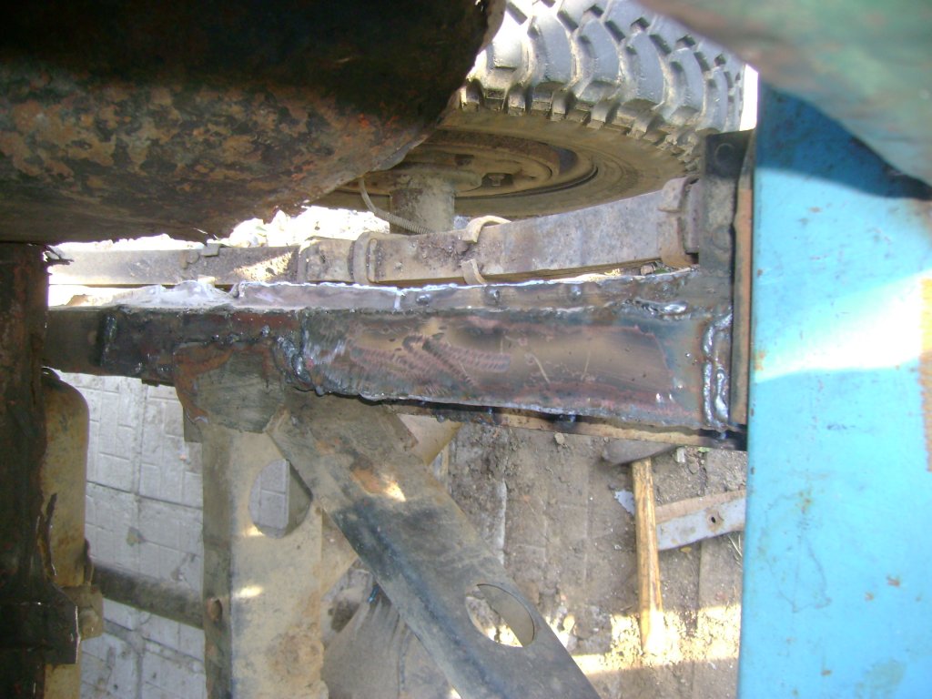

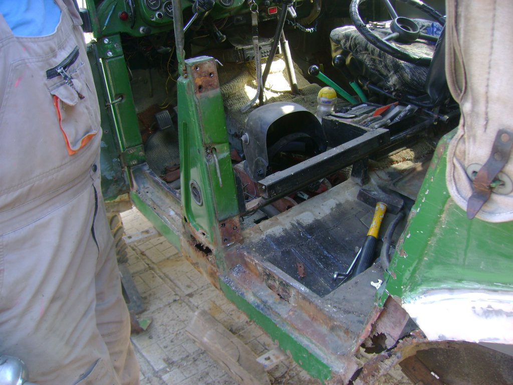

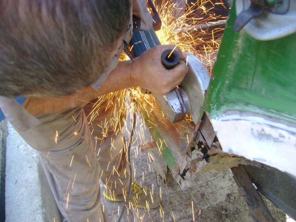

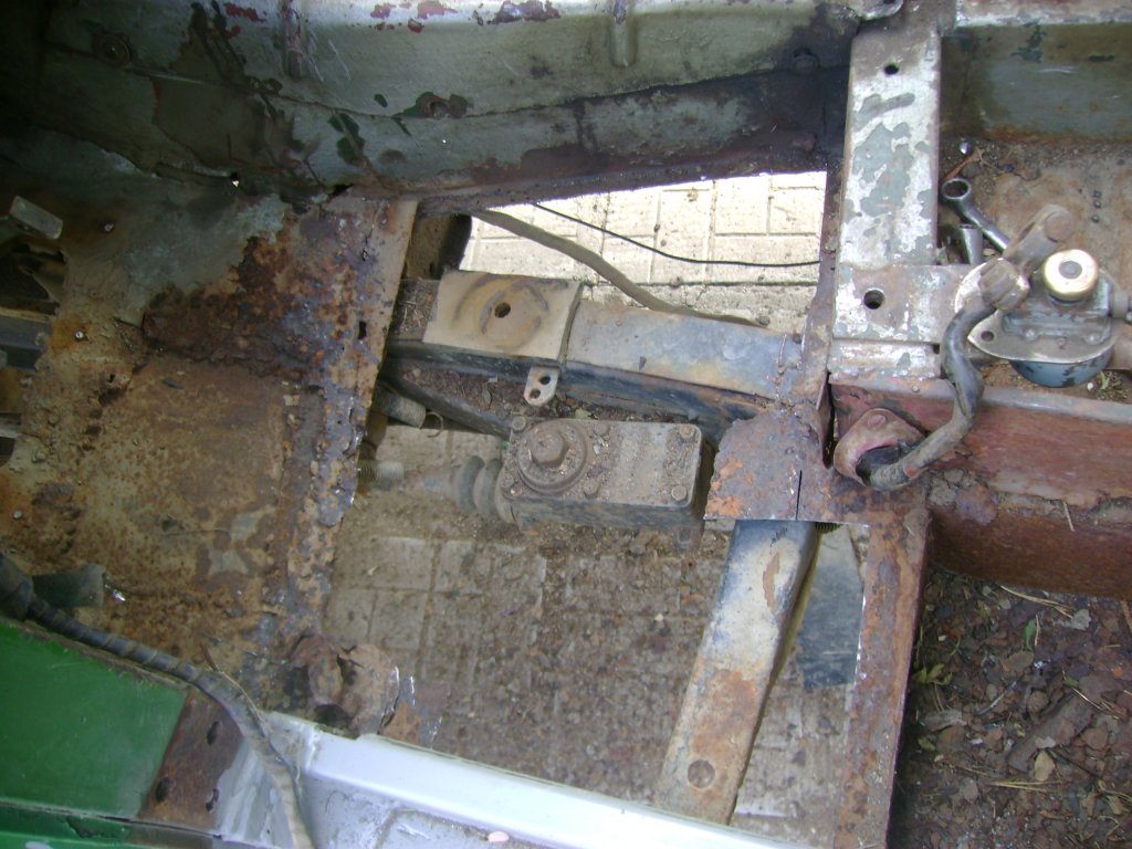

ID:6001802а после и дясната страна по същия начин барабар с пода и шаситоНатиснете снимката за да я уголемите

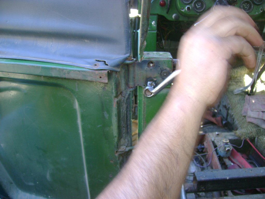

ID:6001805сменяне на рамката с стаклото незнам дали на други колеги се е случвало но моята беше адски изгнила. Също така малко преработихме предните калници и заменихме бронята изцяло.
    От: СЪЖИВЯВАНЕТО НА ВЕТЕРАНА
    А аз си мислех, че текезесар не гние

        Абе и аз мислех че не е толкова зле,абе не е чак колкото изглежда ама пусти мерак а и колата е 62ри небор така че маи си е нормално.
        Ще кача и снимки на машината в деиствие.

                  Мерси колега ще кача снимки на напълно готогат машина, а за състоянието да има и по здрави от моята ама тази е каране над 30 годинки в лугата, няма зимен сезон да не е използвана на 100% и аз лов в гората и за основна кола зимата

                      Ето и малко снимки на "задницата" на почти заварсеният ремонтНатиснете снимката за да я уголемите
ID:5456021Натиснете снимката за да я уголемите
ID:5456022Натиснете снимката за да я уголемите
ID:5456023Натиснете снимката за да я уголемите
ID:5456024Натиснете снимката за да я уголемите
ID:5456025стоиката я правихме с колегата ама доста ни озори, но мисля че се получи доста добре особено с този амортесиор да я даржи да не пречи на капака когато е отворен. Стоповете са леко диодни и ме кефят много ама и искат пазене в гората.

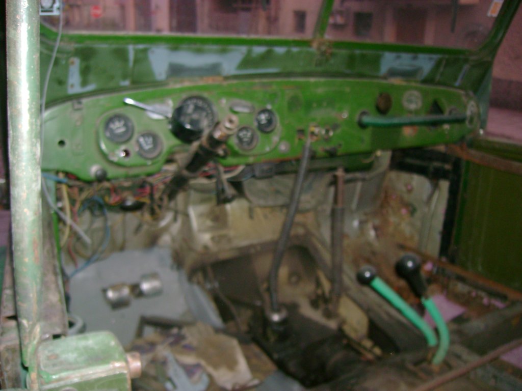

                            Колега малко снимки от интериора, вътре предницата да видим .
