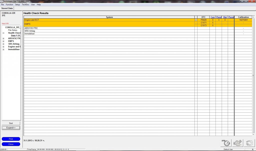

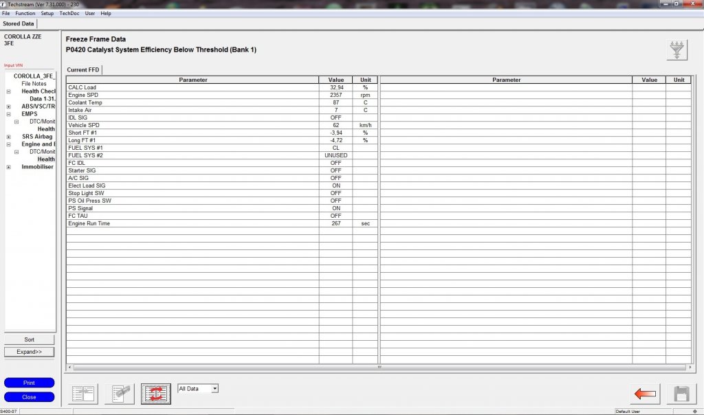

    Както писах в една друга тема, тръгнах за паркетник а се прибрах с Toyota Corolla 1.6 VVT-I , 110 к.с. 2004 г. , оборудване SOL.
    Всичко добре обаче светна check-a. Грешки 3 бр. както се вижда
    Р0420; С1571; С1573
ID:6001003Натиснете снимката за да я уголемите
ID:6001004Натиснете снимката за да я уголемите
ID:6001005Натиснете снимката за да я уголемите

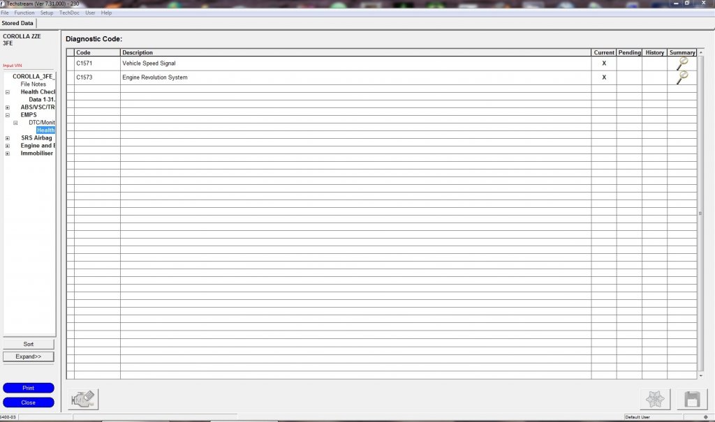

    Датчик колянов вал - С1573 излиза само при угасен двигател, а при работещ не. Това нормално ли е ?
    С1571 - Тъй като километража работи както и трип-а предполагам, че грешката индикира проблем със единия и/или двата АБС датчика.

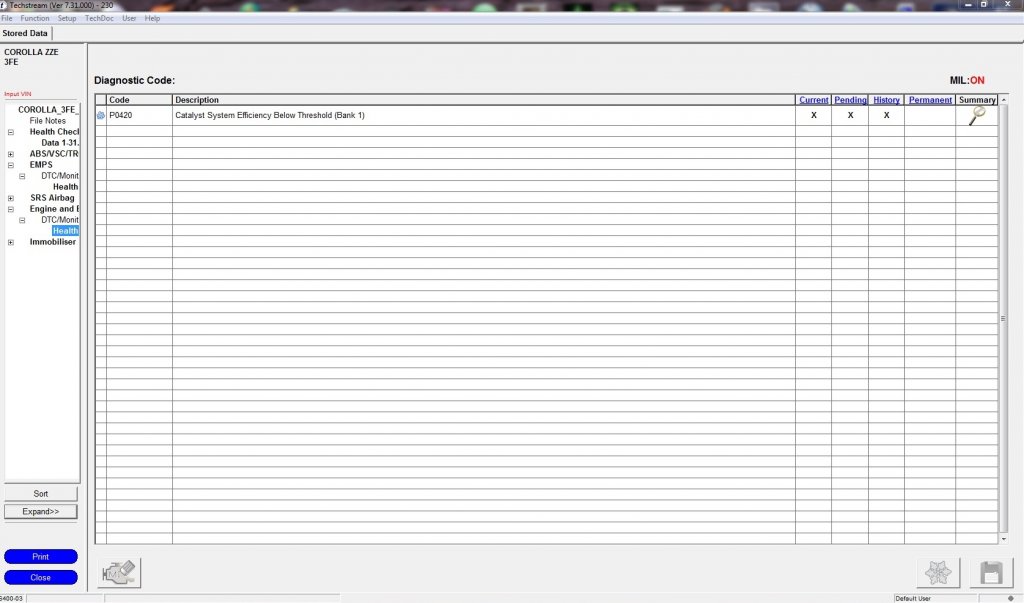

    Р0420 – катализатор или оксиген сензор.
    Интересно ми се стори, че check-a светва само след грешка Р0420 а при другите 2 само - не.
    Диагностиката дублирана с ATS- 900 извади като грешка само Р0420 и съвет „сменяй ламбдата”.
    Тъй като няма възможност колата да се закара до някакъв сервиз на Тойота и/или някакъв друг читав в близките 6-7 дни а се налага да се движи всеки ден, възможно ли е тези грешки да предизвикат някакви други сериозни проблеми /оставане на пътя вкл./ и евентуално какво бих могъл да прегледам аз /кабели,конектори и т.н./.
    Колата върви добре, като единственото което мога да посоча като забележка е при обороти под 1000 сякаш има доста вибрации и когато е още студена се получава нещо като пулсация – сама ускорява и намалява /усеща се на 2-ра при спускане по наклон най-вече/.
    Предварително благодаря !

      Това дето ускорява от самосебе си, също може да е причинено от сензор. Вероятно е проблем в електронната система или сензора който контролира горивната смес (подаването на гориво и въздух). Колата ускорява сама защото двигателят прави каквото му каже електрониката, а не каквото подаваш ти с педала за газта. Кислородния сензор също е свързан с изчисленията за подаване на горивната смес. Просто електрониката измерва какво излиза през ауспуха и връща информацията обратно към мястото на подаване на горивото.
      Грешката за кислородния сензор се решава със замяна на сензора, понякога го има описано как става в техническата книжка на автомобила. Ако знаеш къде е, е лесно, откачаш стария и закачаш новия. Желателно е да не се отлага, защото може да се стигне до увреждане на катализатора, което е по-сложно за оправяне.
      Това че излиза кода за грешка обаче не винаги значи че кислородният сензор действително е повреден. Най-просто казано, компютърът на автомобила получава информацията от сензорите под формата на волтаж. Ако този волтаж достигне определена стойност, компютърът вади съответното съобщение за грешка. Всъщност компютърът не знае защо сензорът му подава този волтаж. Компютърът вижда само цифрите.
      В този смисъл, може да провериш нещо съвсем елементарно, което може да е причина за тези кодове за грешки и в крайна сметка и за светването на "check engine".
      След това виж акумулатора. Той не само подава ток, но и контролира и стабилизира волтажа в целия автомобил. Проблем с акумулатора води до проблем с волтажа, и съответно сензорите почват да пращат погрешна информация.
      След акумулатора се гледат диодите на алтернатора. Алтернатора произвежда променлив ток, диодите го превръщат в прав. При повреден диод ще имаш утечка на променлив ток към електрониката на автомобила. Съответно, компютърът ще е леко объркан и ще виждаш фалшиви кодове.
      Други неща които може да провериш са капачката на бензиновия резервоар (да затваря плътно, да не е пукната, т.е. да няма утечки на изпарения от там), и свещите.
        От: Toyota Corolla 1.6 VVT-i check engine

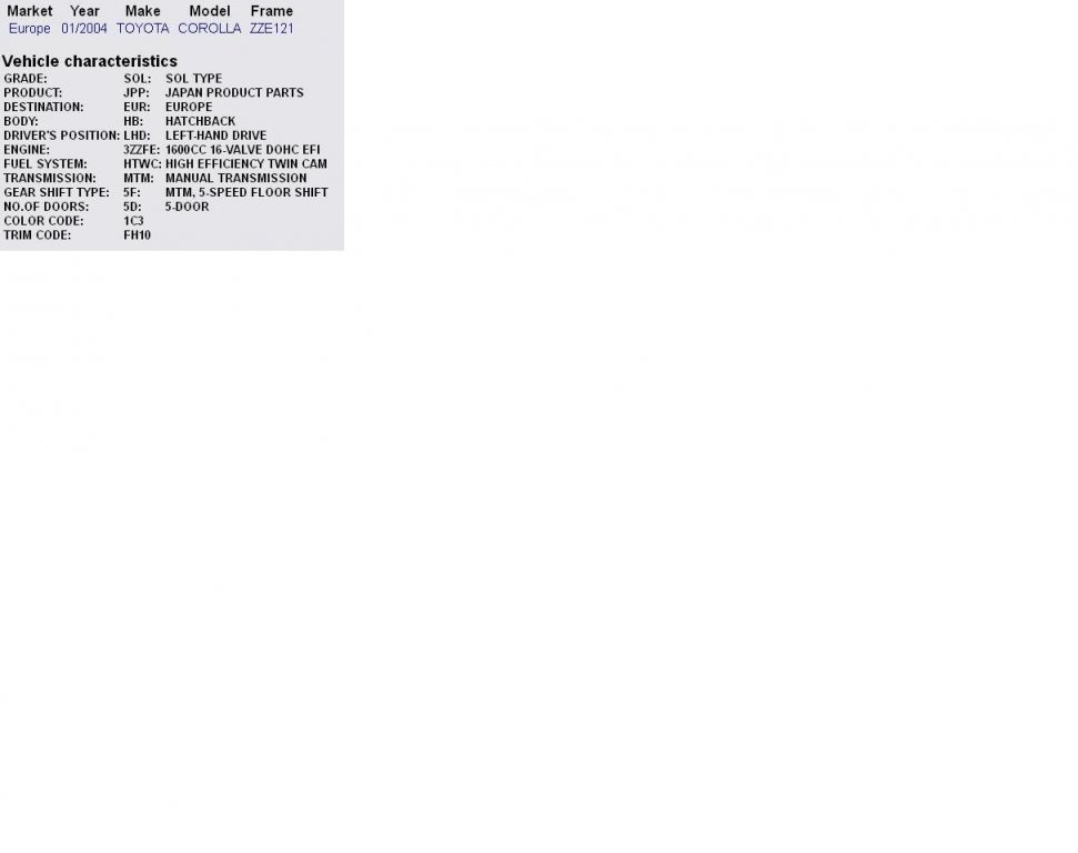

        Ако колата е описаната във заглавието, то въведеното като модел в тестера не е коректно. Тази трябва да с 4ZZ двигателя, а в тестера първа снимка горе в ляво е въведен 3FE. На този двигател при тази грешка се сваля незабавно изпускателния колектор и се проверява от страната на двигателя с фенер и малко огледало, най-добре с камера, дали има наченки на разпрашаване на катализатора, което се случва след зареждане със някаква химия продавана за бензин. Ако не се направи и се разпраши катализатора, много скоро след това си за цял мотор, и най-често колата отива на пазара. Сондите са им много здрави. Проверка с газ анализатор е също добре дошла. Не ползвай колата преди тая проверка! Вече пия и бира.
          Първоначално публикуван от Джамбазов Преглед на мнение
          Марка и адрес за Еконт ?
          3ZZ e.
          Само продължава да ми е чудно защо чека светва само при индикиране на Р0420 а при другите две не. Иначе спийд датчика излезе веднага след изчистването на грешките обаче чека не свети. Натиснете снимката за да я уголемите
