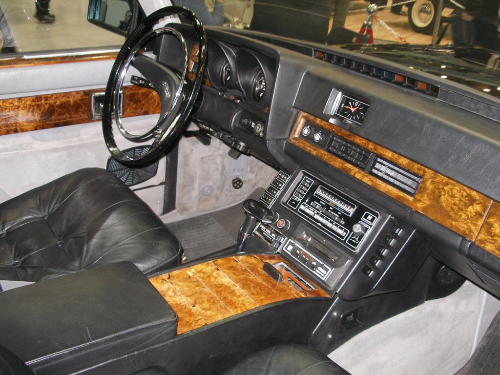

    Много искам такъв късата база.Леко да не се окапете.
    Само му забележете тонколонката във вратата - типично по руски.Любов към детайла - ама по руски

    Особености при старите съветски автомобили
    Виж на 6-тата снимка - долу в краката на шофера - това е стандартен куплунг за 27 В.
    Който знае, не пита....

      От: Нов лимузин за президент Путин.
      Нали не е за нещо си от Су-27?Аз като не знам и те питам.Обясни ми пък аз ще те взема с мене там дето говорихме.
