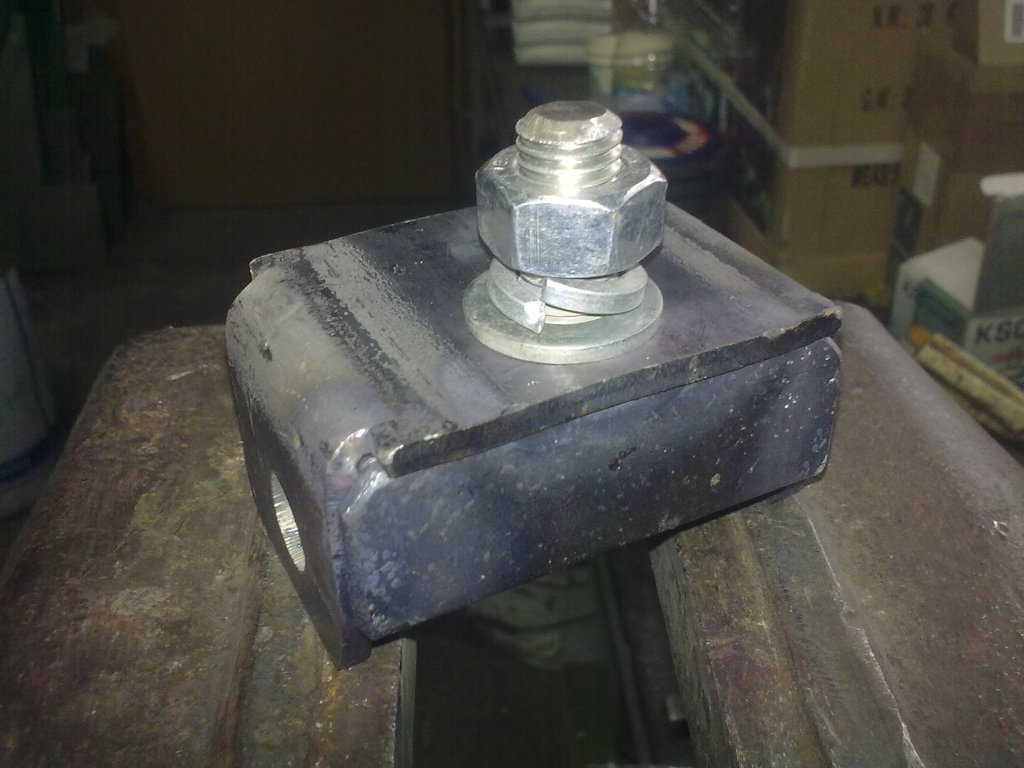

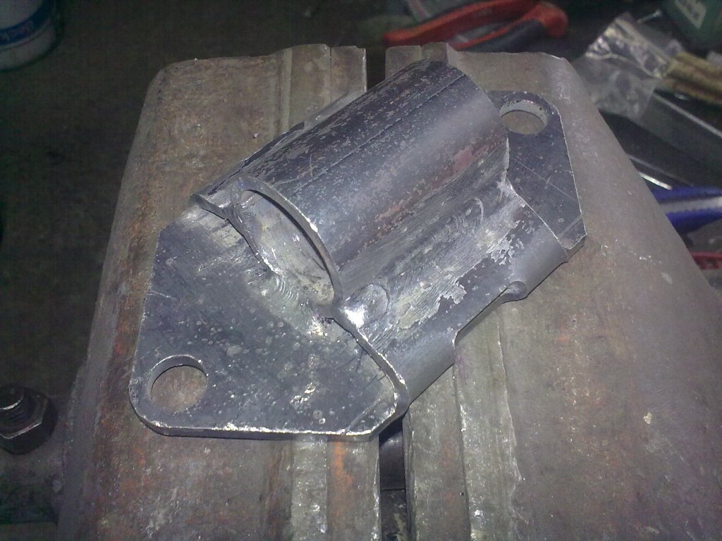

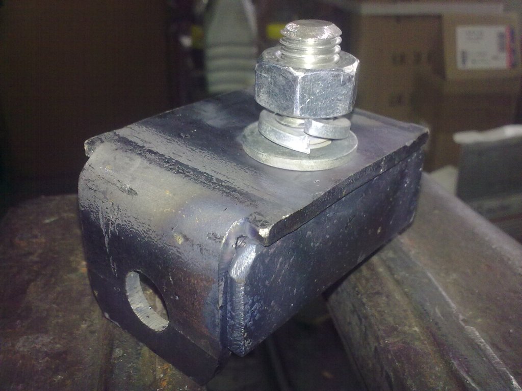

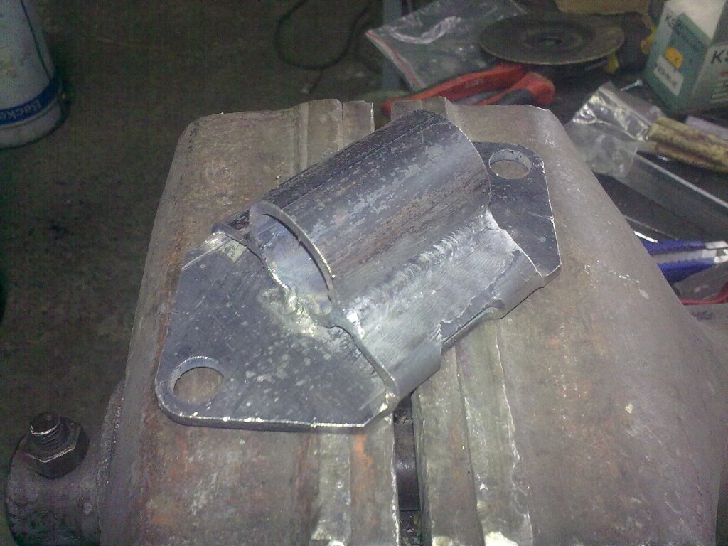

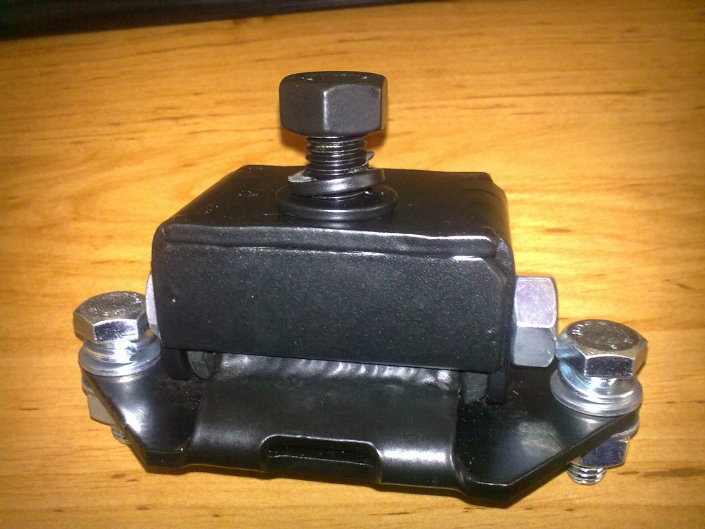

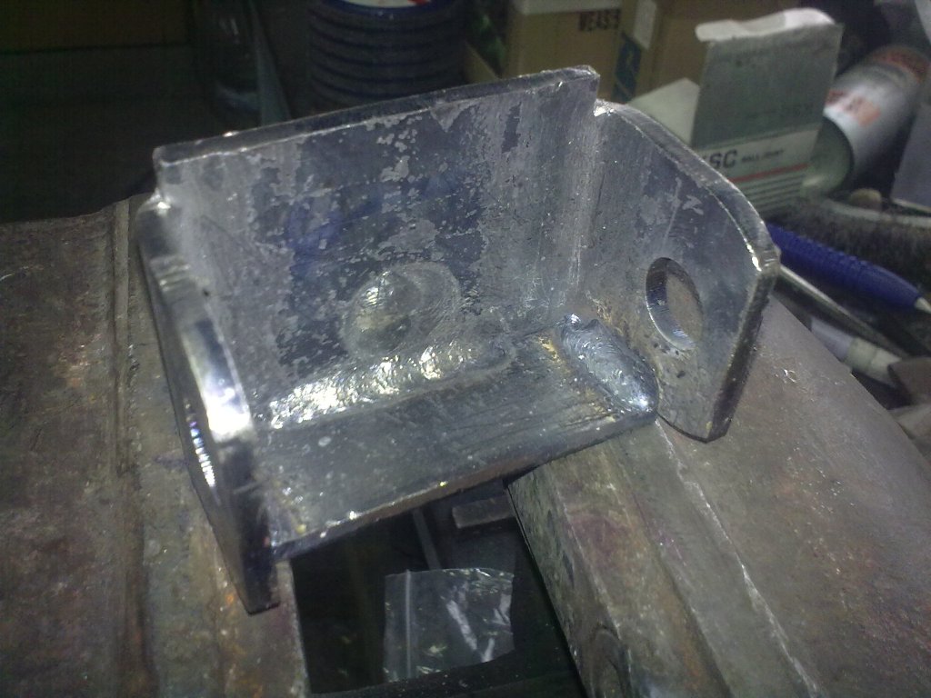

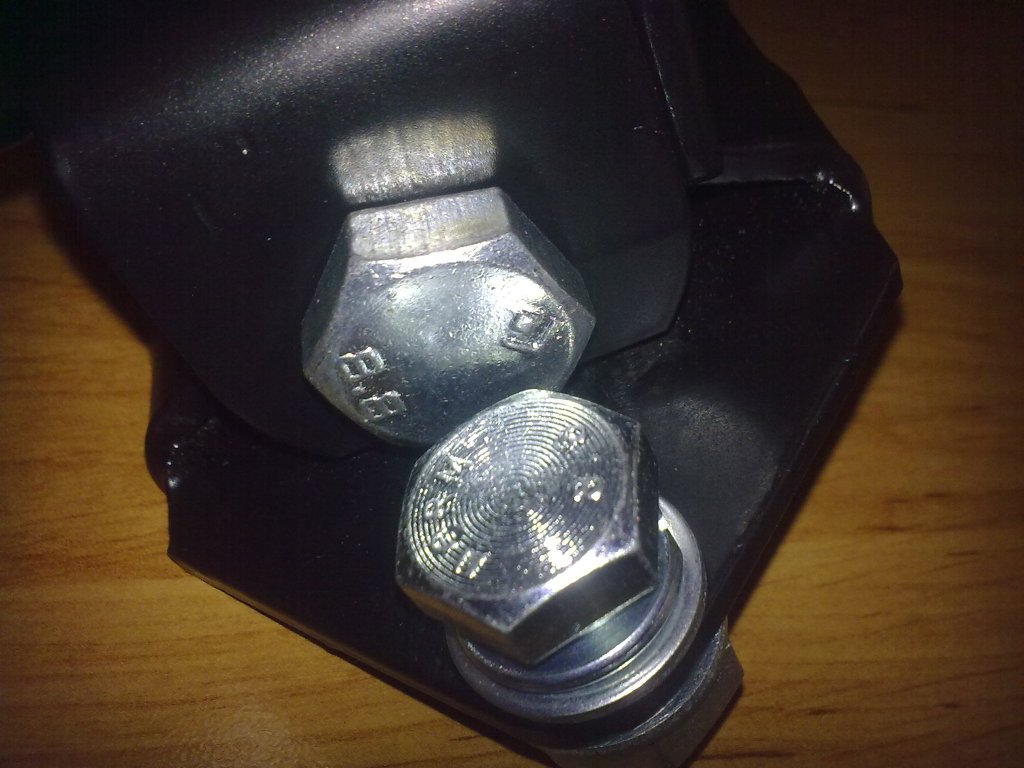

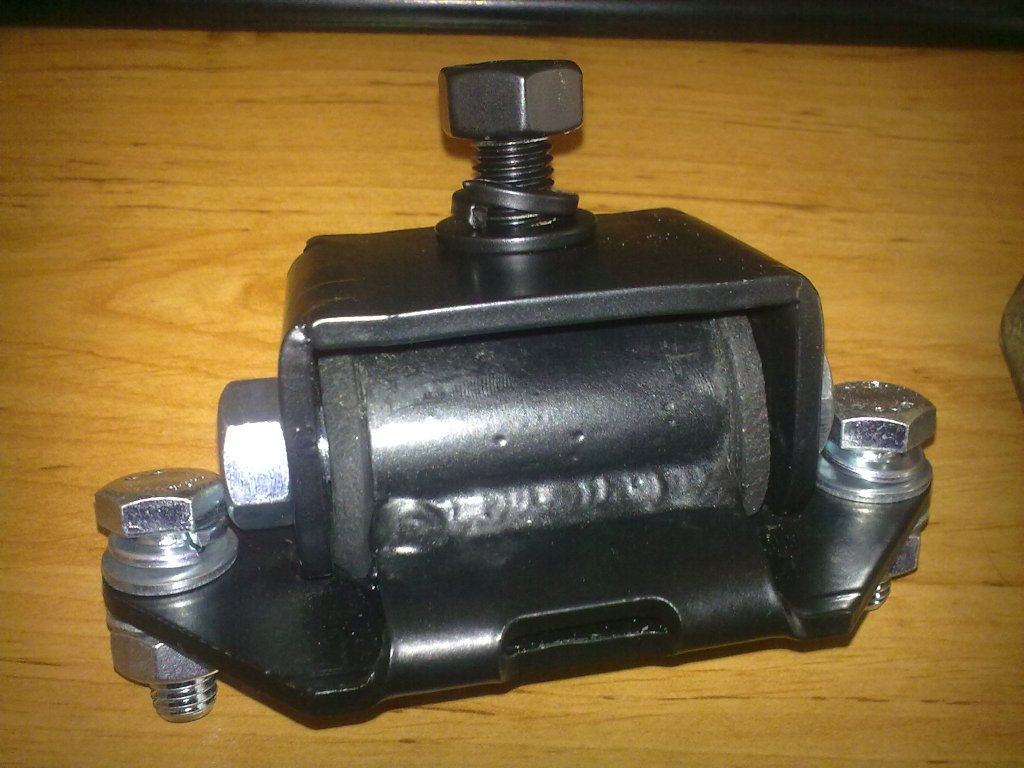

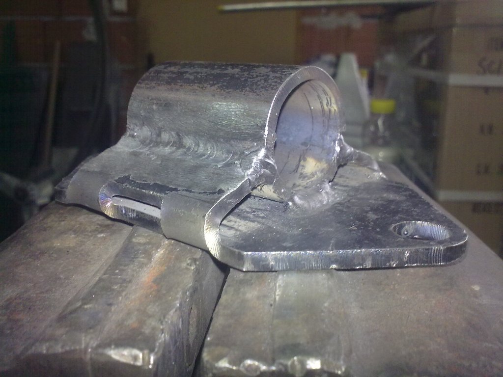

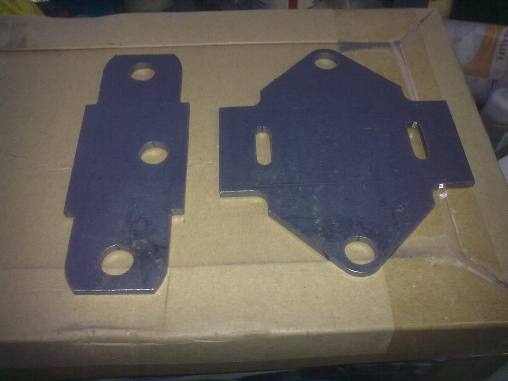

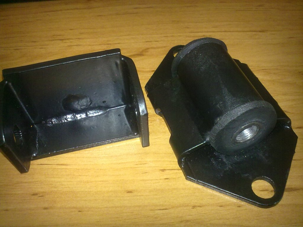

    Ферозата, като всички останали джипки с надлъжни мотори къса левия тампон при голям реактивен въртящ момент. Два пъти ми се случи и на мен, а и на много колеги, при отлепяне на гумите от земята мотора да се развърти и при кацане да скъса тампона от лявата страна. След като заимствах идеята от тунинг тампон за Land Rover, реших да направя тампон, който да е защитен от разкъсване при опън.
    Евентуалните недостатъци са увеличаване на шума в купето, но който се е хванал на това хоро е преглътнал подобен вид неудобства.
    В крайна сметка се получи следния експериментален тампон:

              Изглеждат екстра. Че няма никога да се скъсат е ясно - остава да се види как ще са вибрациите спрямо оригиналните.
                От: Тампон на мотор на Фероза "тунинг" дом пром
                Оправдано , дори задължително решение при състезателен автомобил. Единствено, но сериозно предимство- няма как мотора да "бие" предния капак при скокове, дори и при изцяло липсваща гума.
                При "гражданска" употреба на един автомобил , този тунинг е пълна безсмислица. Че вече това не е тампон и всички вибрации от двигателя се предават директно на рамата е ясно. На Росен ще му изпадат пломбите, ако разбира се тази фероза започне да се движи. Което значи, че скоро няма да има проблем с пломбите...
                Росене същата задача стои и пред мен. Планките са изрязани. Проблемът е, че на митсубишито и конзолите трябва да се изработят, защото са алуминиеви и не издържат. Ела да се поразходиш да нас...
                  1.В интерес на истината, тампона на мотора повече пази мотора от резки удари, каквито не липсват, от колкото да пази купето от вибрации.
                  2.Купето е на тампони към рамата.
                  3.Щом подмине 1000 об/мин вече вибрации няма (грубо казано)
                  4.Такива тампони съм виждал на две коли в употреба. Едната е на Павлов Ровъра - няма никакви вибрации от мотора. Възможно е с повишено внимание да се долови нещо. Втората е на Венци. Тампоните, които направихме там са на същия принцип и не мисля, че са му променили нивото на шум в купето ХА ХА.
                  5.Говорим само за единия тампон. Няма да се погасят всички вибри от това.
                  6.Все пак това е тампон, не е на твърдо! Ровърските тампони, от които взех идеята имат една люспичка гума. Този тампон има около 8мм дебелина на стената на гумения цилиндър.
