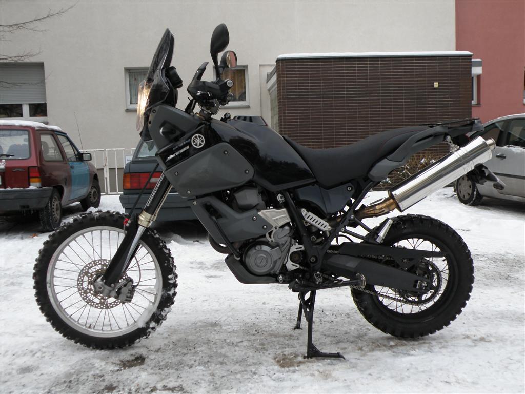

    Здравейте на всички,
    след задълбочено ровене по всички възможни форуми, особено на този, се спрях на на горепосоченият мотор и реших да споделя
    моите наблюдения за модела.
    Размери - висок е, но и аз не съм нисък 185см, тежък е, но тежестта си има предимства - понякога.
    За пътуване - перфектен, може да се поддържа 100 - 110км/ч - 4000 оборота(за магистрали - не става), аз и без това ги заобикалям.
    Мощност - 48 к/с на мен са ми достатъчни, недостиг не съм почуствал. Дълги пътувания, без бързане и магистрали.
    Багаж - позволява доста, аз пътувам сам и с малко багаж(30тина кг), но позволява сериозно товарене, има възможност за оригинални куфари
    (аз не ги харесвам, но са много практични, купих го с такива - продадох ги, и то много бързо, явно не всички мислят като мен).
    За двама - ако не бързат, и не са претоварени - става.
    За гората - тежък е, но все пак при желание и опит може.
    Двигател - доказан с годините, вибрации - за мен почти няма (аз слязох от Husqvarna TE 510).
    Разход - 5/100км, може и по малко, не съм се впускал в засичане.
    Окачване - според мен (нямам претенции да съм разбирач) но ми идва много меко.
    За пътуване е добре, но много потъва при спиране а за off road (имам в предвид - черни пътища, не дерета и сипеи -да не ме нападнат сега критиците)
    си е направо неподходящо.

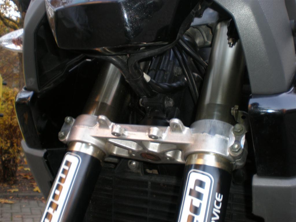

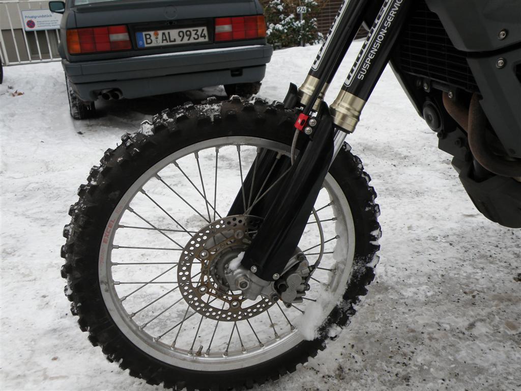

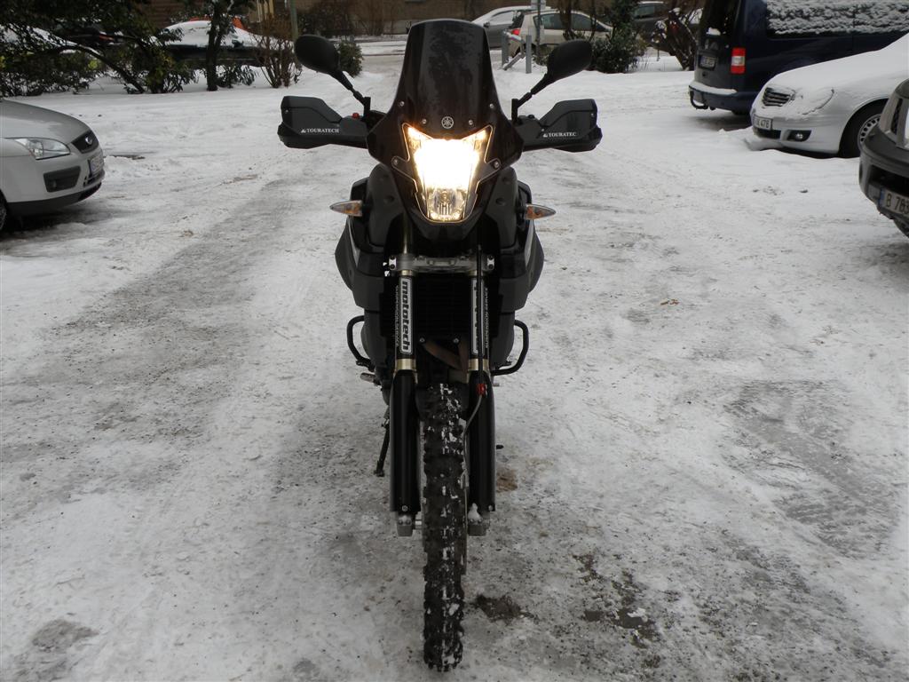

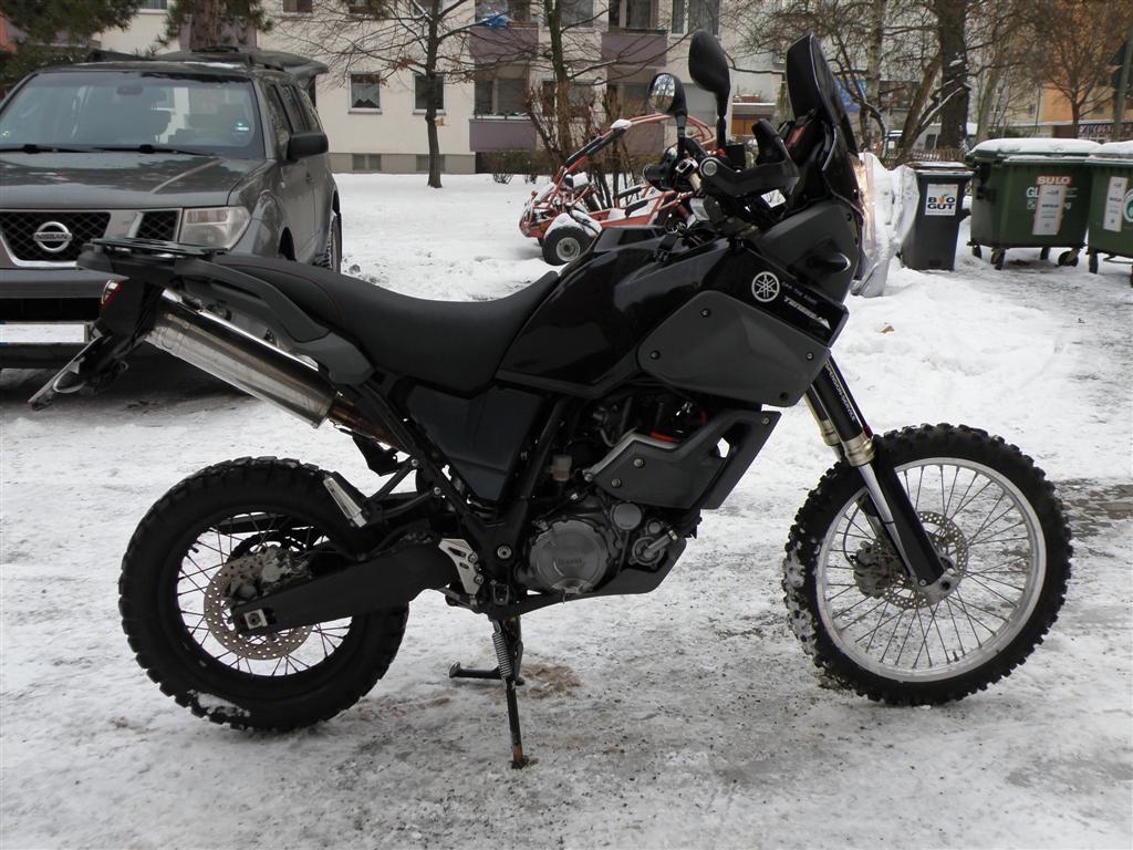

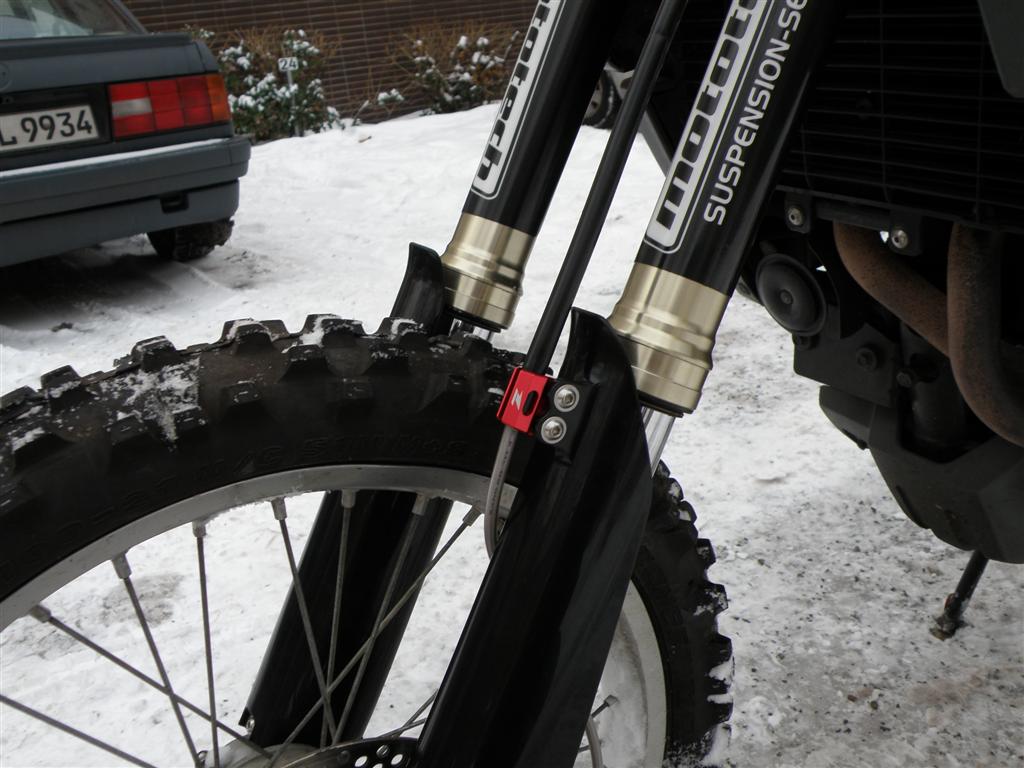

    След достатъчно километри и тестове, реших, че ще сменям окачването. Вариантите бяха два:
    KTM 450, 525, 640 или Yamaha YZ, спрях се на YZто.
    Телескопи - втора употреба - обслужени 2006 YZ 450 Kayaba 46мм горе /49мм долу
    Тройник - от YZ 2005, наложи се да разширя с 0.5мм долния и с 1мм горния за да паснат телескопите.
    Джанта и спирачен диск от YZ, диска е 250мм, но ще го сменям с 270мм
    Спирачен апарат YZ, помпата, оригиналната, спирачен маркуч, за YZ 130mм
    Предпазители коловете YZ

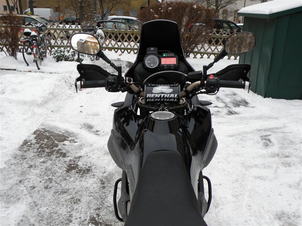

    Кормило - Renthal 28.6мм
    Калник - ендуро висок, поръчал съм го.
    Аспух - оригинално са два - или по точно едно голям прасе под седалката. За мой късмет предния собственик го беше сменил с SM racing
    (или нещо подобно) но е с катализатор и щампа за Европа. Също така е махнал шнорхела и оригиналния филтър, сега е с DNA.
    Пружини на телескопите, оригиналните за YZ 450 sa 44, с тях SAG го няма никакъв. Определено е доста по-добре от оригиналното.
    Става да се кара без проблем, но се губи смисъла от цялата операция. Поръчал съм най-твърдо възможните за модела 52.
    Ще споделя резултата след смяната, но мисля, че ще е достатъчно. Задния амортисьор ще го сменям с Ohlins, че сега задницата съвсем омекна.
    Седалката не беше от най-удобните, а и беше на две нива, което аз не харесвам - смених я. Купих само дунапрена(или както там се нарича) специално за модела, но равен и с + 4 см. Местен шивач ми направи другото. Резултата е повече от колкото очаквах, твърдо в началото, но после не ми изтръпва з...ка.
    Тук съм прикачил малко снимки, дано съм бил полезен.

                      Тавата естествено не е като заводска, но за сметка на това покрива каквото трябва и не е тежка. Направих я от 3мм дурал. Мислих за 4мм, но без подходящи машини, няма кривене. Сложих едно ребро от долу за по сигурно, че маслопровода от там минава. На тези снимки се вижда, че от долу малко зяпа, но вече съм го коригирал. В момента е доста по-плътно.
                      Не съм от хората които искат мотора им да изглежда винаги като нов и задължително да е с маркови детайли. За мен е важно да е изправен и практичен.
