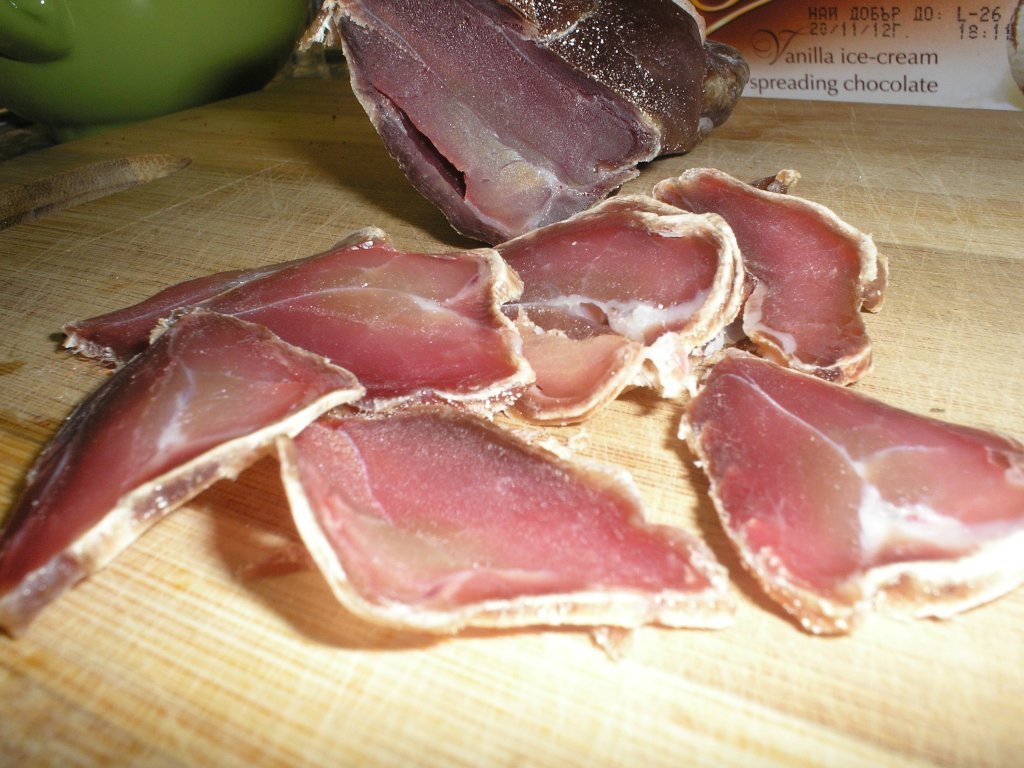

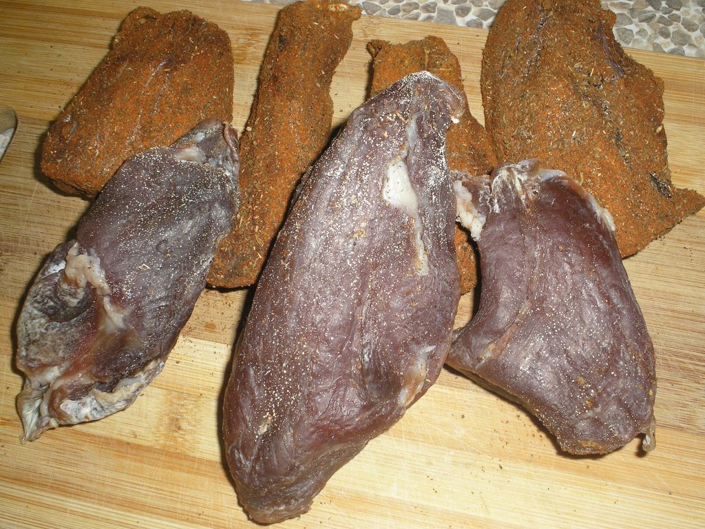

    Ето резултата след точно 6 дни:
    С подправки и чисто

    Не си човек...
      От: Домашна пастърма
      Мммммм,потекоха ми лигите
      Ще се възползвам от твоята рецепта.
      Мерси.

          Поправи ме ако греша приятелю но това по долното е сърце нали?А иначе за 6 дни това е перфектно....улях се на монитора ццццццццц.Ами да ти е вкусно.

            Първоначално публикуван от bravel Преглед на мнение
            Не, не е! Просто се е разслоило и прилича малко!
