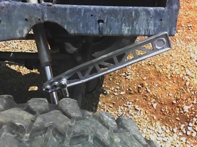

    Здравейте колеги,
    От доста време ми се върти нещо в главата , а именно стабилизираща щанга с регулируема дължина на рамената.
    Идеята е да се постигне подобен ефект като решенията на Къри ентърпрайс Тук ... съзнавам ,че сиромашко не се връзва със high performance , но затова споделям идеята ми ,и я публикувам тук за да го обсъдим.
    Идеята е да се ползва торсионна щанга от някое окачване /някои от френските коли или предните торсиони на тойотите и др./ и да се направят рамена изрязани примерно на лазер от стомана и разбира се с различни отвори за захващане на биалетките /за да се регулира дължината на рамото и по този начин твърдостта/
    Потърсих из нета дали някой не го е правил и се оказа ,че макар и малцина има подобни решения : ето тука при пиратите
    Конкретно това решение е направено от преден торсион от Тойота , като са ползвани чугунените тела в които влизат шлиците (може би има и по добри варианти) но този е сравнително лесен ... повече инфо има в темата на пиратите !
    Какво мислите за направата на нещо подобно? Аспекта разбира се не е дали трябва или не стабилизираща щанга като цяло ... тази тема е обсъждана на широко! Просто в някой случай има нужда от такова обвързване на окачването ,но за да приляга твърдостта на нашите нужди ,това струва няколко стотин долара ... за референция има цени в страницата на Къри. + доставки ала бала ...Чрез това сиромашко решение трябва просто да отидем до някоя морга и да си наберем необходимите части

              Не знам дали прочетохте линкчето към пиратите .... но там , пичагата го е направил с такава от Тойота (предно независимо окачване с торсиони) не знам колко е дълга , но смятам че ще се хване някак си поне при мен не ме бърка къде и как ще стои и кака ще изглежда
              Другата идея която ми мина ... но тъй като не съм специалист на тема метали ,не зная какъв ще е резултатът е , да се престърже малко от периферията на струг, така може да се използва и по-дебел торсион ! Твърдостта на торсиона е в права пропорционалност от диаметърът му и в обратна от дължината , поправете ме ако греша !!!
