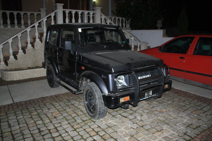

    Ноември 2010г. - сдобих се с това : двигател: G13BA 1,3 8v TBI
    То беше обуто със зимни гуми от кола (доста ниски) затова се наложи да купя 1-вите му гуми - KUMHO ROAD VENTURE 195R15.
    Необходимо ми беше малко каране извън пътя за да осъзная ,че някой неща по него пречат и така се започна ....

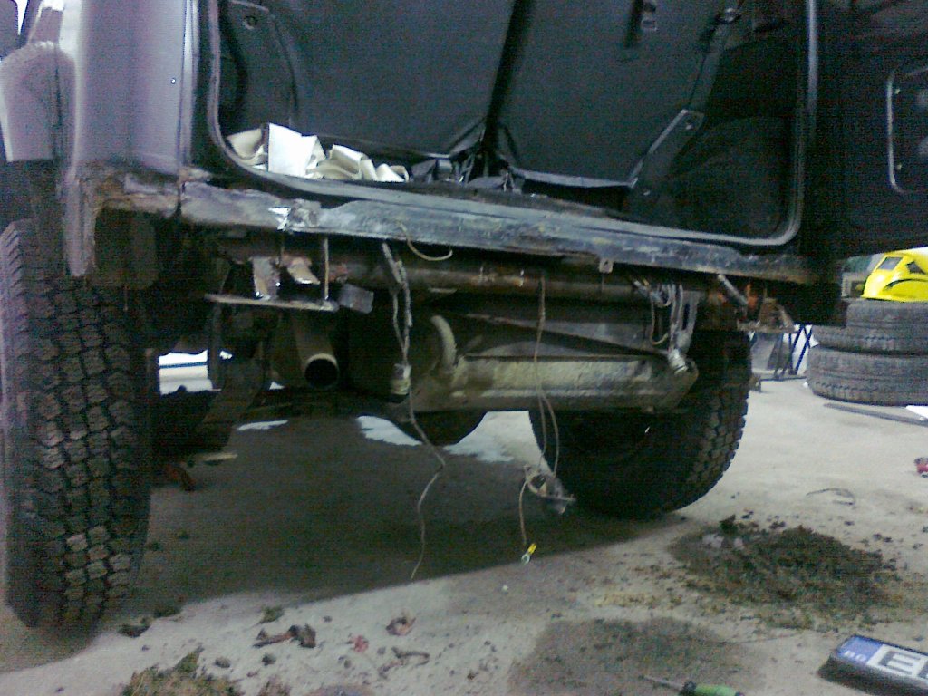

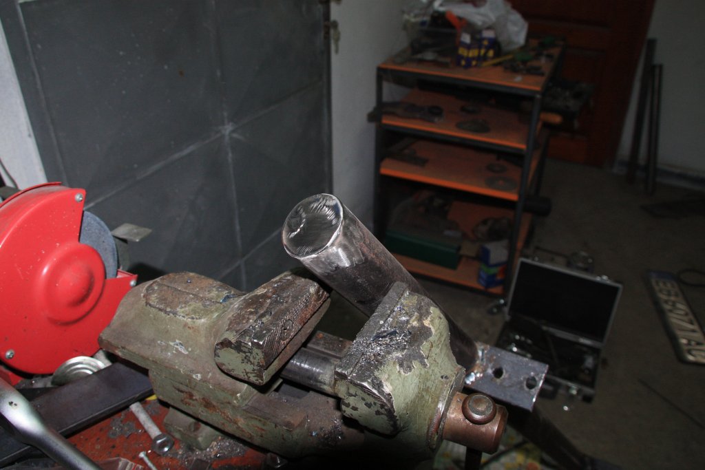

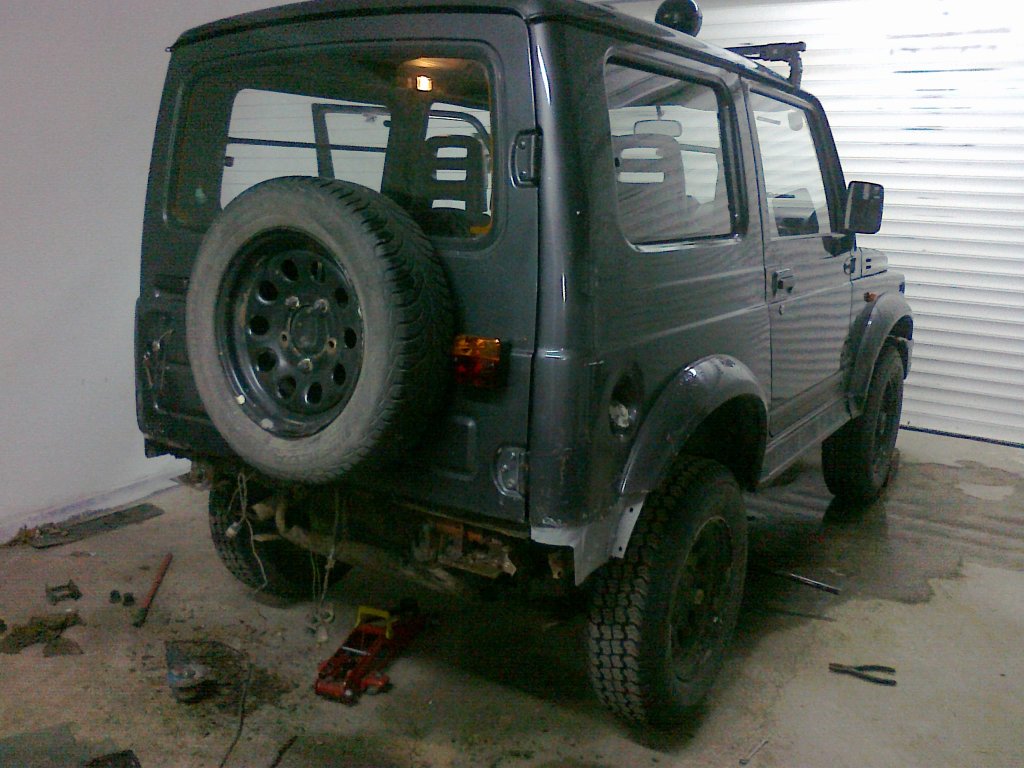

    Рязане : Махнах броните ,булбара ,тегличът и степенките под праговете. На пръв поглед добре изглеждащото сузуки се оказа ръжделник както повечето си събратя. Затова започнах да изрязвам изядените от ръждата парчета .Започнах да го изкърпвам ,това занятие ми беше непознато до тогава но се наложи да го опозная. Изградих праговете от квадратен профил така ,че да са достатъчно здрави за да дигам с хай-джека на тях. Направих тръбна предна и задна броня , и съответно се наложи да изместя стоповете и мигачите някъде другаде.

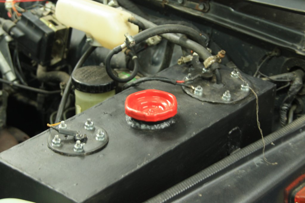

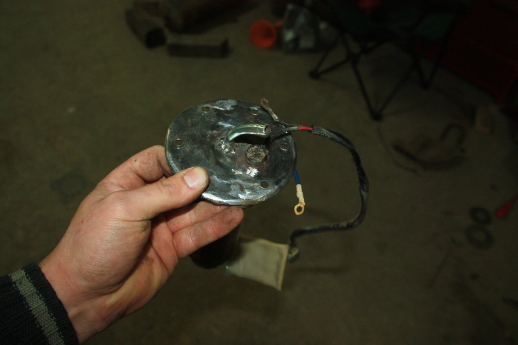

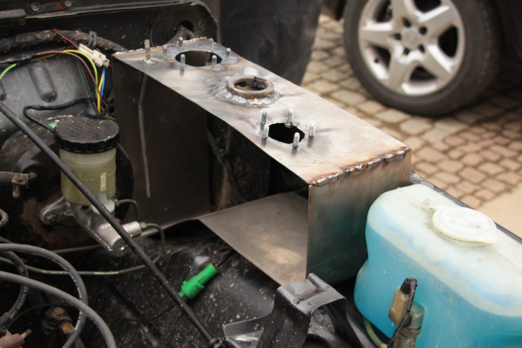

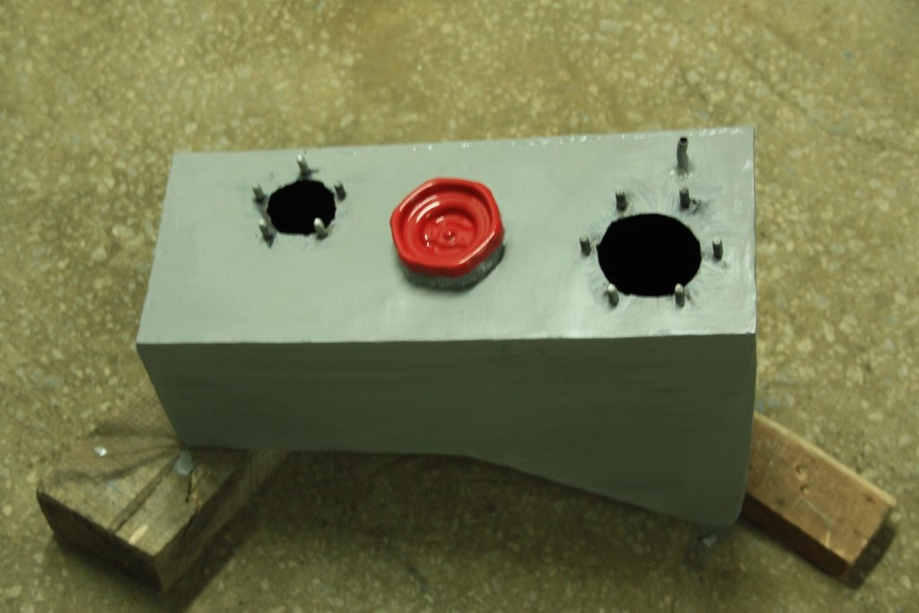

    Резервоара го махнах и направих по-малък по пример на колега от форума. Монтирах му газова уредба с плочка.

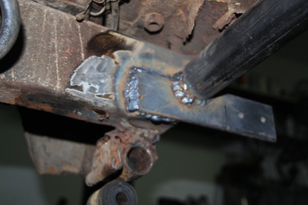

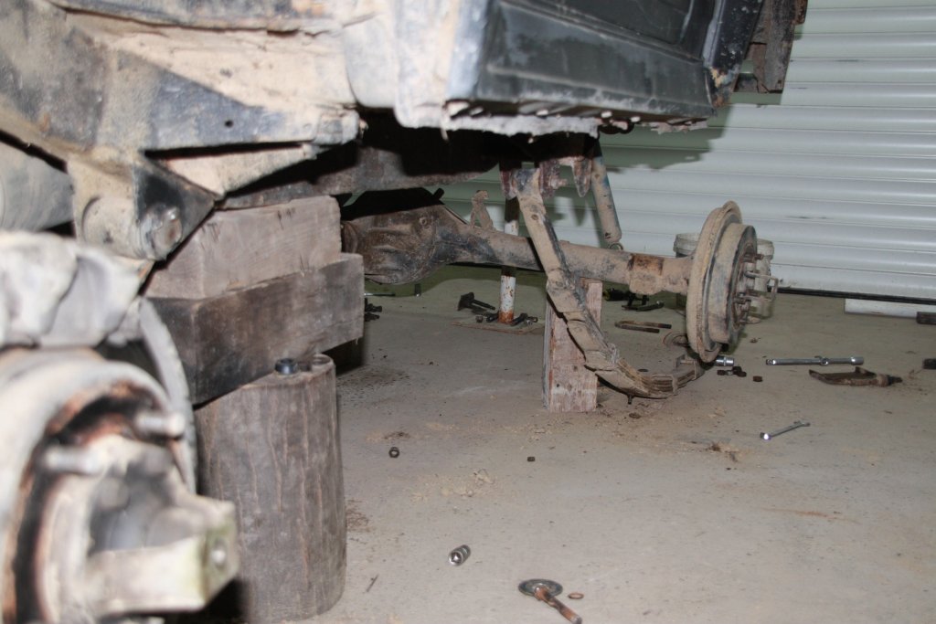

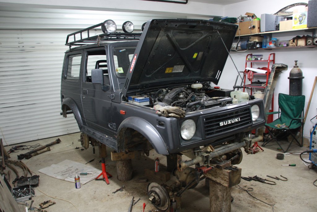

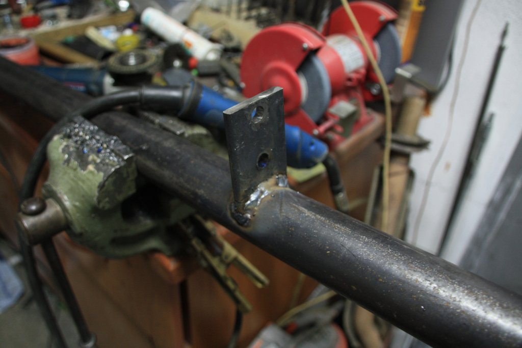

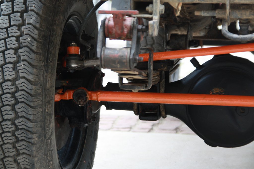

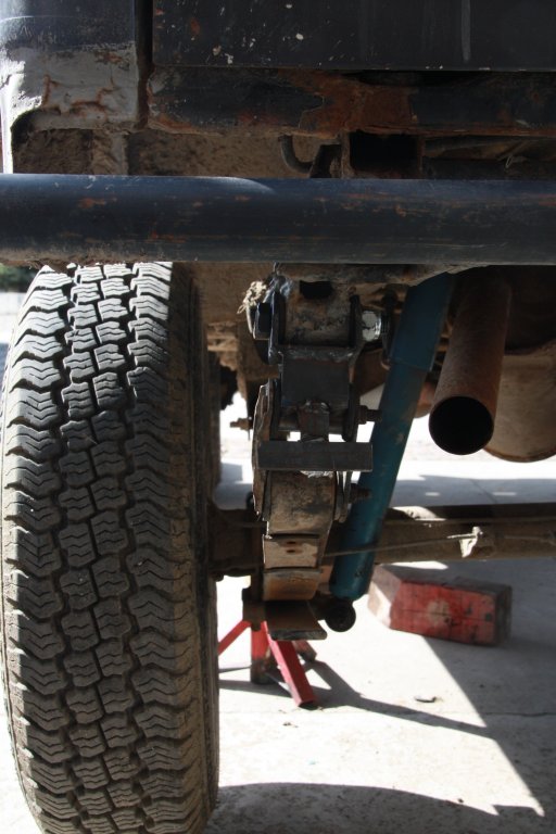

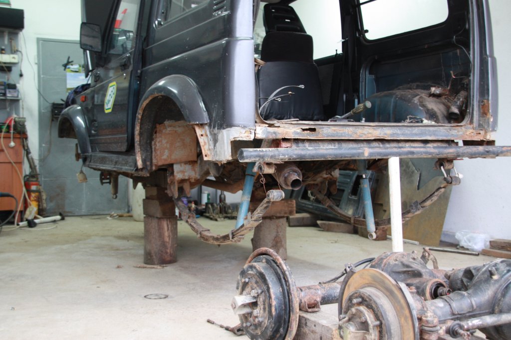

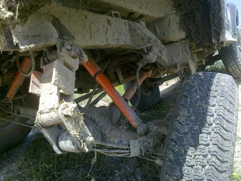

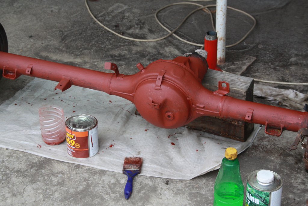

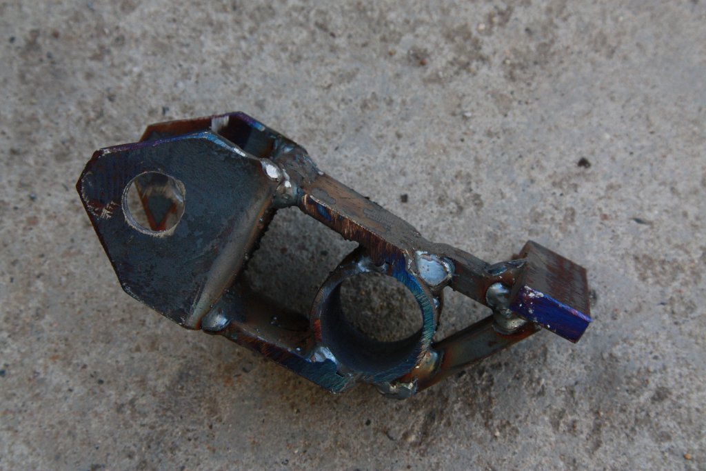

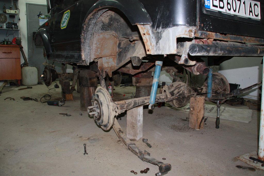

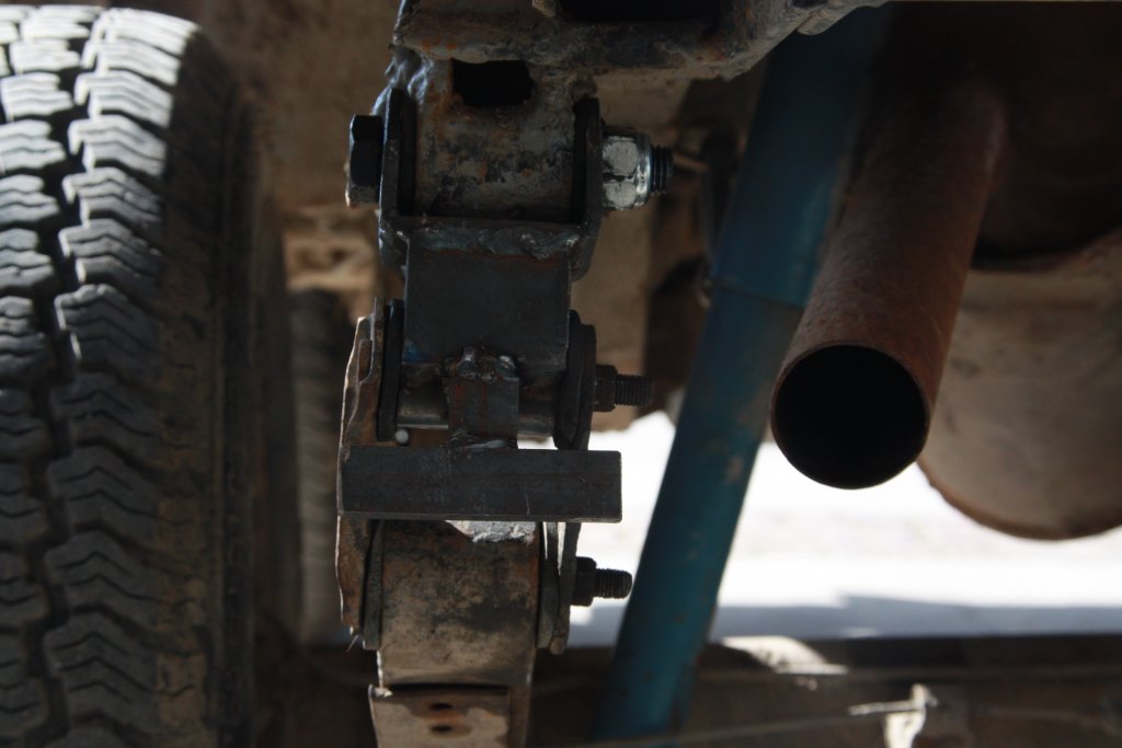

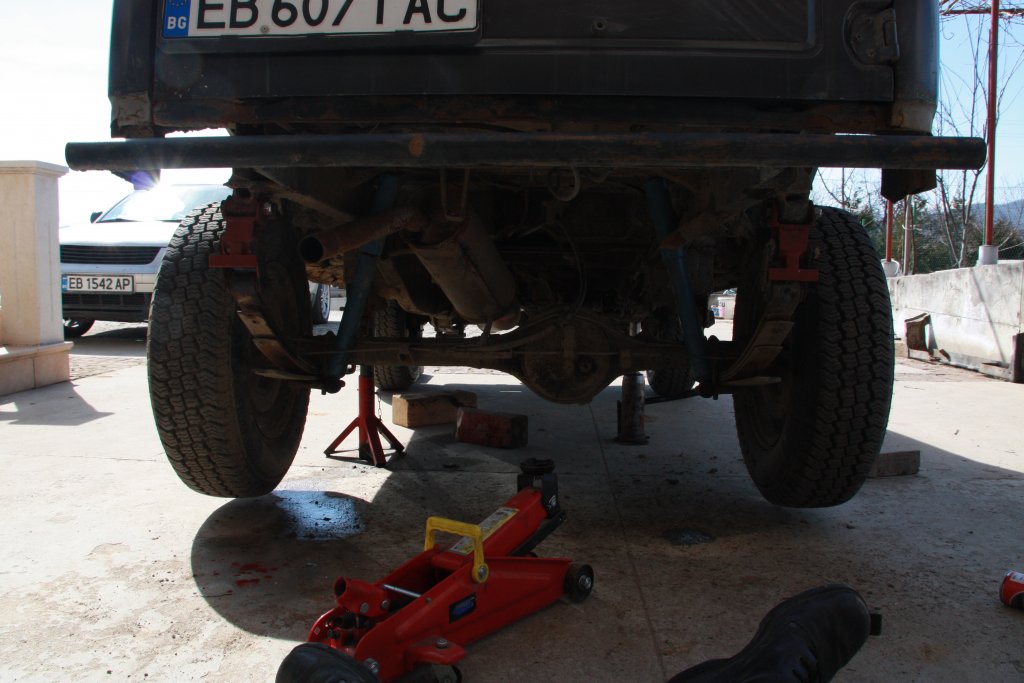

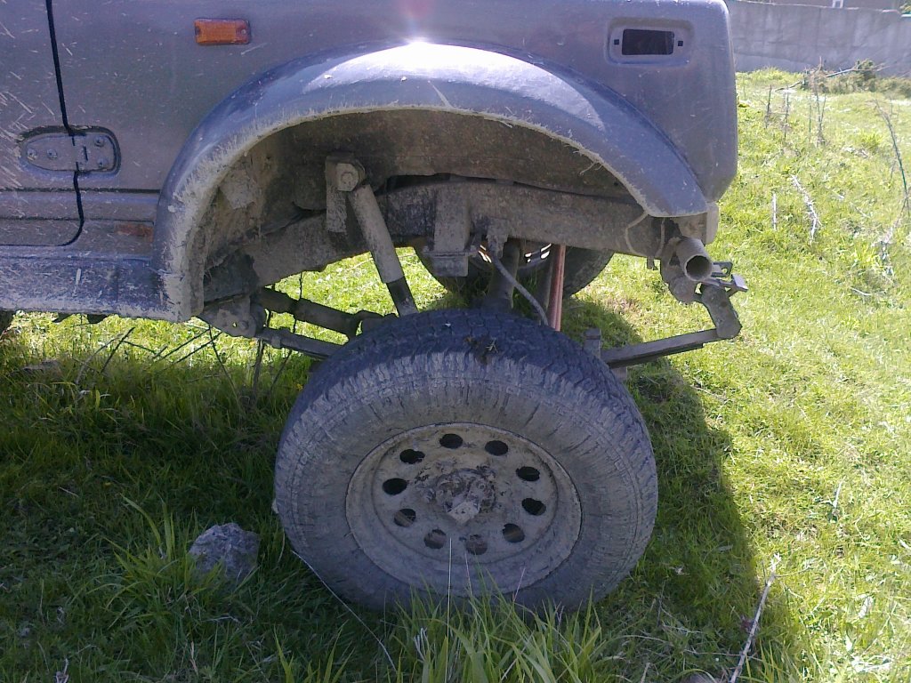

    Реших ,че трябва да преработя Окачването : ресорите над мостовете ,съответно реших да сложа по дълги ресори (отпред монтирах задните които са по дълги а отзад сложих от Москвич целия пакет) .Също така по пример от американските форуми направих двойни люлки (обеци) -те позволяват по-голяма артикулация на окачването , като разбира се имат някой и друг минус : на предното окачване те предразполагат към "шими" ефекта (за да се преборя с това отвратително състояние в което изпада кормилната уредба се наложи да сложа напречна щанга която да държи моста към шасито -макар ,че осъзнавах какви са минусите нямах друг избор.). Решението за кормилната щанга беше с хебел от Мерцедес 123 (ако не се лъжа) . След тези процедури сузукито се надигна доста и съответно карданите станаха къси - решението беше кардани от УАЗ (Скъсих ги на струг и набих една тънка втулка -за да поведе и после се набиват 2те части и се заварява) карам ги без баланс ,ако се направи добре вибрации не се осещат .Свалих 4те фланеца 2 на раздатката и 2 на дифовете и марш към координатната машина за разпробиване и на струг за да може централния отвор да се разшири.Стабилизиращата щанга отиде да си почива в задния двор завинаги . Амортисьори: Отзад поставих едни стари разглобяеми амове от москич (ухо - ухо)-допаднаха ми защото имаха доста голям ход. Отпред (оригинално бяха ухо - шпилка ) поставих задните амове като преработих захвата за ухо - ухо. Това беше продиктувано след направата на няколко теста с оригиналния ам. ,чиито стержен се изкриви предполагам заради доста по-големия ход и съответно големия ъгъл при тампона на шпилката.

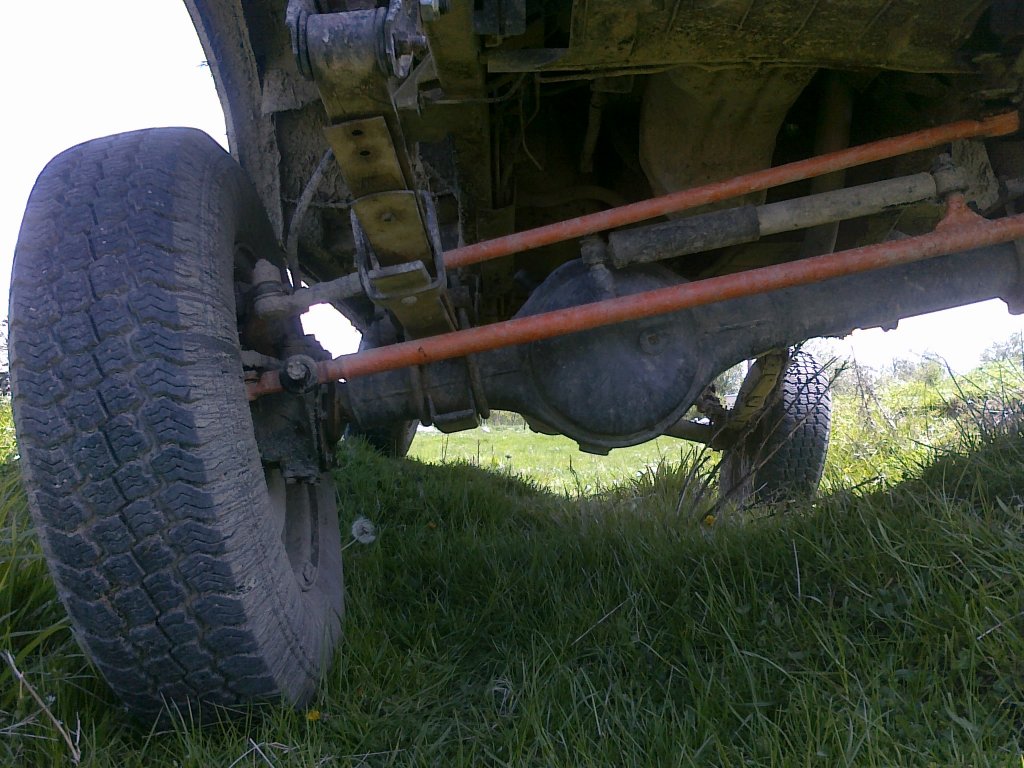

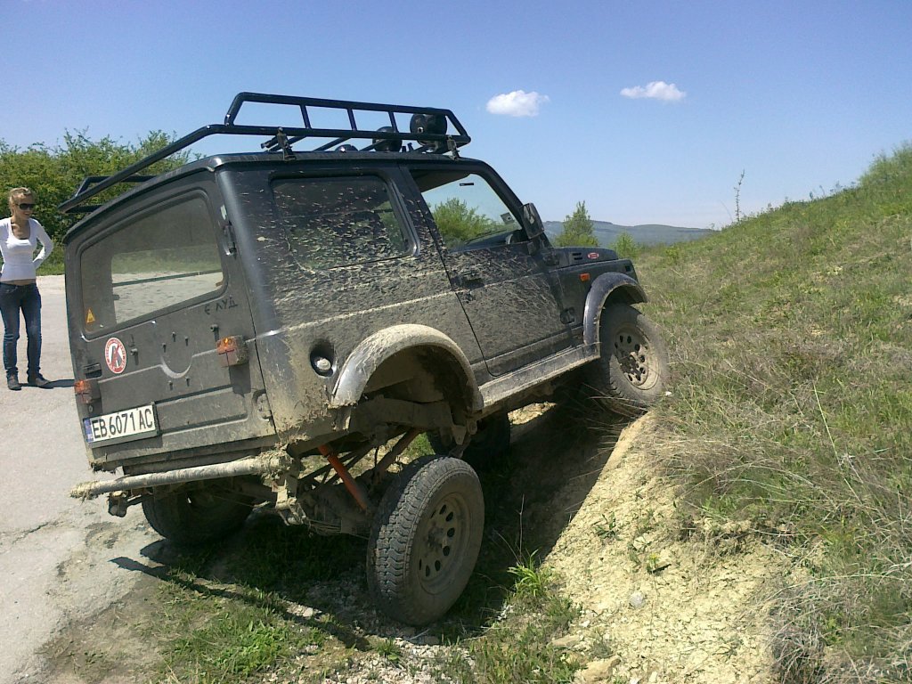

    Меките москвичови ресори се оказаха ,хем добри : заради факта ,че са доста меки и дълги (1200мм) и позволяват лесно да се постига голяма артиколация ,хем лоши: заради факта ,че при по-агресивни гуми и при тежки препятствия могат да дадът фира (конкретно при мен се огънаха ,не се счупиха -това стана на по късен етап с гуми 31х10.5х15).

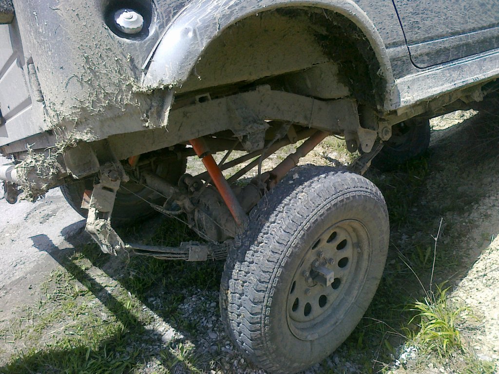

    Известно време го карах долу горе в тая конфигурация :

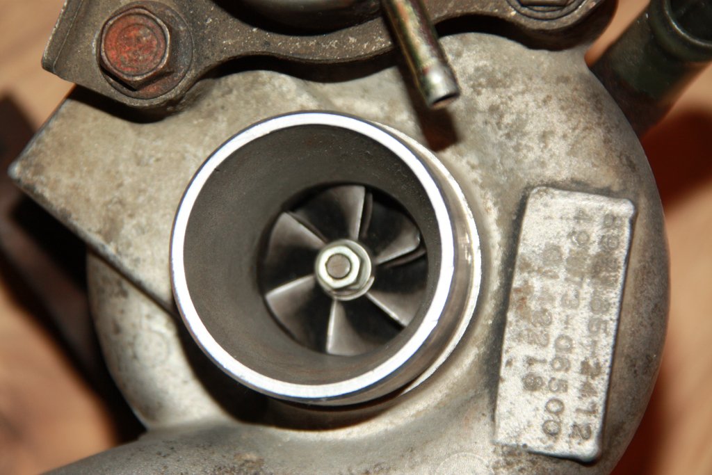

        Тази турбина ми изпадна доста изгодно и си казах - защо пък не ? Концепцията беше вече пробвана и доказано работеше. Проекта беше с нисък бюджет и затова се стремях да е максимално просто. Съответно тази концепцията страда от 2 основни проблемa :Липса на компенсация на аванса в режим на над-налягане и прецизно дозиране на горивото ,което в моя случай означава ,че работи постоянно твърде богато.И 2те са поради липсата на "Standalone" електроника, имах идея да използвам megasquirt ,но не видя бял свят ...поне до сега .

        Концепцията:
        Работа само на LPG -чрез изпарител с компенсация (турбо изпарител) който аз лично го преработих в такъв ,като използвах съвсем обикновен на който му добавих щуцери на 2те мембрани (от 2те страни) и съответно запуших отворите за изравняване с атмосферното налягане. Щуцерите чрез тройник свързани над дросела.
        Турбината е дизелова от някакъв опел 1.7 - с доста малка топла част което беше желан критерии. Интеркулер от същи опел.
        Blow-off използвах някакъв китайски ,реплика. Другото интересно е ,че отделих wastegate-a -така ,че когато е отворен да изпуска през друга тръба изведена под купето.
        Как се преборих със запалването: изчетох доста за еку-то на сузукито което е разполага със система наречена : ESA Electronic spark advance
        Тази система бута аванса по карта която е предназначена за атмосферно пълнене , това е недопустимо при режим над налягане. Какво направих? Вкарах ECU-то в авариен режим ,като му изключих MAP сензора и TPS-а . По този начин според сервизната литературата на Сузуки ,двигателя започва да работи със статичен аванс който може да се промени чрез дистрибутурната капачка естесвено - тази функция разбира се е предназначена за сервизни дейности но трябваше да се пробва какво ще стане ,до тогава не знаех какъв ще е резултата.

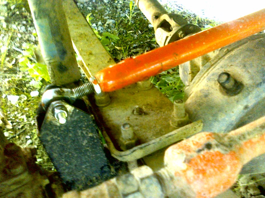

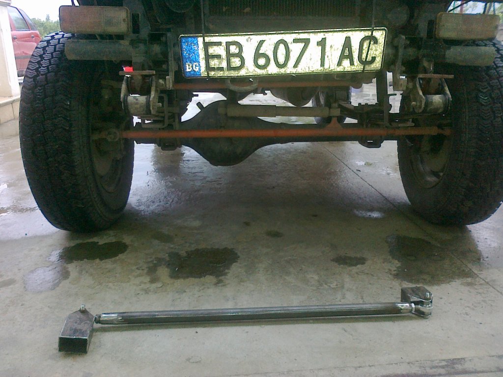

            Пропуснал съм да добавя в 1вия си пост ,че на задния мост използвам реактивна щанга ,някъде я нарича "anti wrap bar" тя не разрешава на моста да се върти което предпазва както карето на кардана така и ресорите от щети и подобрява сцеплението (не позволява на моста да подскача).
            Също съм пропуснал да опиша ,че смених напречната греда която държи амортисьорите отзад с по здрава и съм преместил захващането по навътре така ,че да позволява по голям ход. Същото важи и за предните амове чийто захват е преместен назад , като измества амаортисьора под ъгъл спрямо вертикалната ос.
            Всички амортисьорите на този етап са пълнени с диференциално масло това бе породено точно от този монтаж на амортисьорите (под голям ъгъл)който намалява силата им с която действат и е необходимо да са по-твърди.
