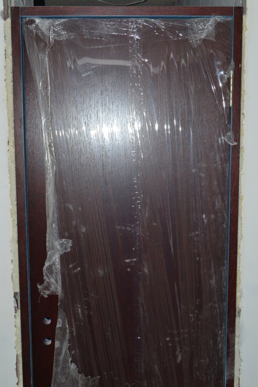

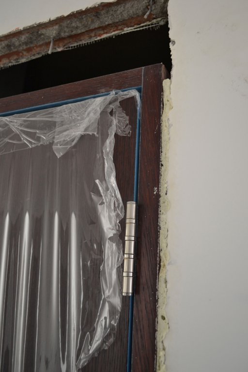

    Служителката първо ми каза, че няма проблем, нопонеже в момента са много заети се разбрахме да ми се обадят през следващатаседмица за да си приберат вратата и да ми върнат парите. До днес никой отфирмата не се обади и аз ги потърсих, служителката ми заяви по телефона, че несмята да ми връща никакви пари и ми затръшна телефона. Ето и снимки на въпросната врата, забележете само къде и как е отсечен синия цвят...

      Баце. Мене външната врата, че е метална съсе бравите не ми струва толкова. К'ви са тия майстори бе? Баси и некадърниците. За толкова пари друга трябваше да е изработката. Що не вземеш да си обкантиш това синьото с фурнир? Така ще си имаш врата на половин цена (някакво успокоение все пак).
        От: Интериорни врати или с коя фирма да внимавате
        И аз това се чудя, к'ва е таз врата за баня за 500 лева... Да няма нещо специално в нея освен, че е шаренка?
        П.П. Съвета на Стоян е добър. Ако наистина струва такива пари, купи едно фолио и я облепи както ти е кеф. Или пък боядисай тъмно само това, дето се синее.
        П.П.П. И от КЗП ще ти покажат среден пръст щом нямаш касов бон или фактура. С тоя договор по никакъв начин не можеш да докажеш, че си дал пари.

          Колега, цената която са ти оферирали за вратата е повече от добра, имайки предвид че е от естесвен фурнир.Лошото е че грешката допусната при изпълнението, поне аз не виждам начин да може да се корегира без демонтаж и на вратата и на касата, защото изисква лепене на фурнир по канта на вратата и част от касата, байц локално само по тези части и после грунд и лак на всичко отново. Най-лесния вариант и да си залепиш фолио. В противен случай, сезирай КЗК, за да си вземеш парите и поръчвай на друго място.

              Това е положението. Такива цифри са устойчиво наложени от търговците и наистина по-евтина трудно ще намериш. По същество това е най-долнопробния тип врата - от елементарен пресован картон, без фалцове, первази, с частична каса и т. н.. Допреди пет години, когато все-още имаше българско фабрично производство (а не гаражно сглобяване на вносни заготовки и полуфабрикати) такива врати струваха по 30 (тридесет) лева "на гола мукава", та и бяха с по-добра конструкция (пак като тип). До петстотин лева има аванс да се налепи не фурнир, а-ми варак...

                цената за врата с естествен фурнир наистина е такава, проблема е в изпълнението, и в отношението на собственика към клиентите си, дори и да бях напълно некомпетентен той е длъжен да ми обясни така, че да го разбера, и да разбере какво искам аз, все пак нали от такива като мен си изкарва хляба.
                Дори и да не бях завършил мебелно производство пак щеше да ми е ясно че отсичането се прави там където най малко се вижда, демек под гуменото уплътнение на касата и на ръба на крилото който ляга върху гуменото уплътнение, а не всичко да е на възможно най- лицевата част. Сам съм си виновен, че не настоях за касов бон, или че не изгоних въпросния собственик още когато взе да ми обяснява колко било скъпо всъщност неговото време и как разбирал повече от всичките майстори дето в момента работят в апартамента и тн...
                Сега се надявам на съдействие от страна на КЗП, а ако не... ще си имам една врата на която трябва да търся място.
