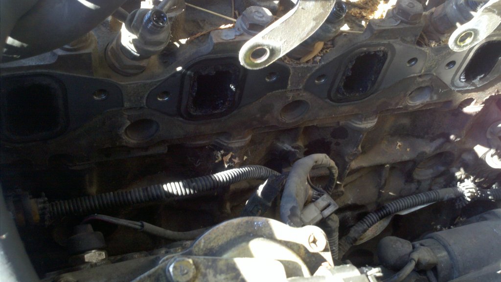

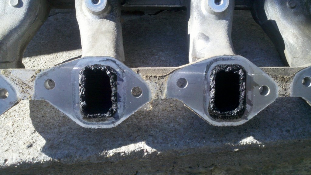

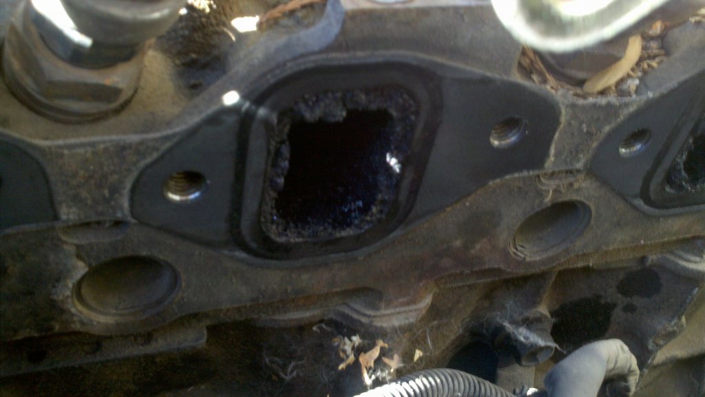

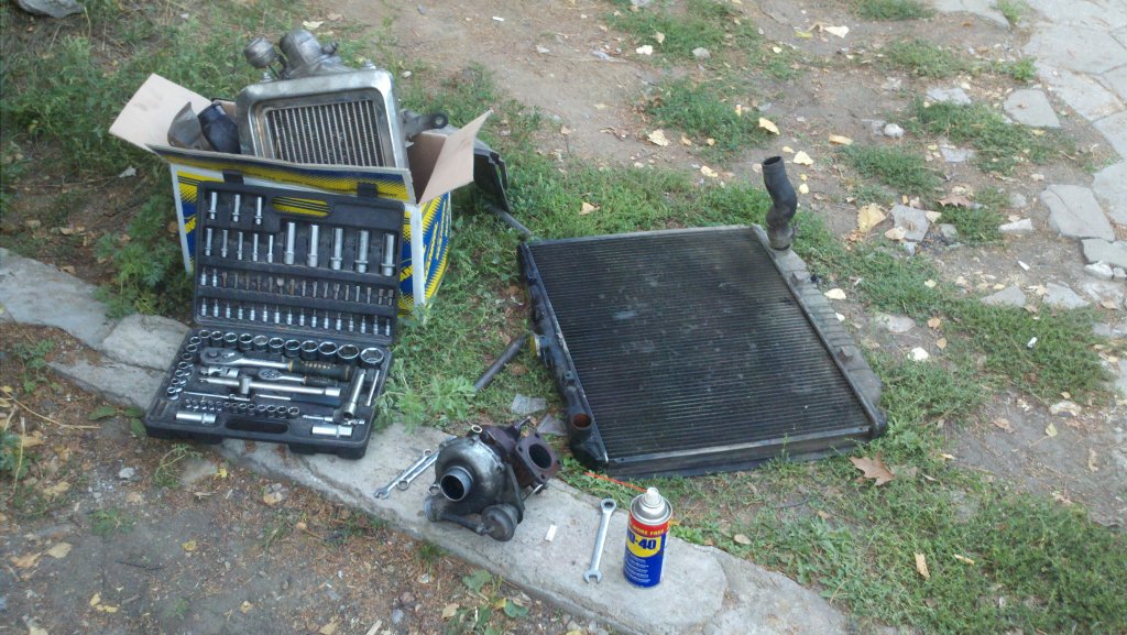

    Тъй като няколко месеца нямах възможност да карам камиона, сега , когато реших да го подкарам, изкочиха няколко проблема. Блокиране на няколко спирачни апарата бе дреболия и бе отстранено. Остана друг, по-фрапиращ проблем – не върви, харчи и пуши безобразно. Ето какво направих: свалих турбината и я изпратих за преглед. Свалих смукателния колектор. Както и се очакваше – беше задръстен със сажди на 1-ви и на 4-ти цилиндър и с гъста смола на 2-ри и на 3-ти. Това, което се вижда на снимките е „върха на айсберга”. Гъстата смола не можеше да се пробие с метална струна. Смукателния колектор ще бъде почистен и обезмаслен, двата ЕГР клапана ще бъдат изолирани, интеркулера ще бъде почистен и обезмаслен, цилиндровата глава също, но без да я свалям

    От: Кой какво направи по Исузуто?
    Тази гняс от какво се получава?
      От неправилно работещ или неработещ ЕГР. Само, че къде е втория? Аз съм изолирал един.
          Първоначално публикуван от silverfox Преглед на мнение
          ДВГ-тата не са ни еднакви. При мен са два един до друг на смукателния колектор.

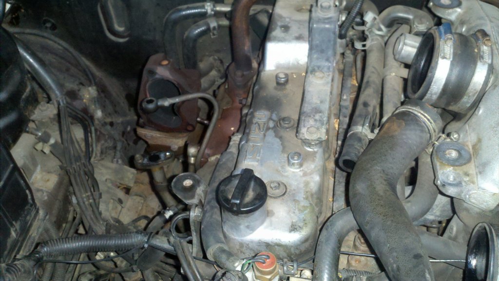

            1.Вече частите са почистени и обезмаслени, става въпрос за смукателния колектор, кулера, цилиндровата глава- може да се види на снимките вече как изглеждат , както и инструмента , с който ги почистих.
            Турбото не се нуждаеше от рециклиране и почистване, поне така каза майстора, при когото го изпратих в Орландовци. Този модел турбини били здрави и причината не е в нея. Налягането в турбото се е губело или през ЕГР-ите, или в първи и четвърти цилиндър, където се е получавала бедна смес, а във втори и трети богата. Не изключих ЕГР клапите, защото бяха спекли и не работеха, но явно в даден момент са проработили и са продължили да трупат смола и нагар, без аз да се усетя.
            Единственото обяснение, което имам за това задръстване на смукателния колектор е, че колата, когато се караше постоянно топлината и струята на нагнетен въздух са си направили място, въпреки нагара от страни.Това тотално запушване на тръбите според мен се е получило, след като автомобила бе оставен да не се кара и смолата се свлякла в кривината на колектора и се е спекла, втвърдила и така е намалила максимално дебита на въздуха, а от там започват и всички проблеми – повишен разход на гориво, черен дим, големи вибрации на мотора и то при изключването му.
            2. Може да се види на снимките какви мерки бяха предприети за изолиране на тази екоглупост. Тръбата, която свързва изпускателния и смукателния колектор бе заварена, запушена от страната на изпускателя, за да не може нищо да преминава от там /материала на въпросната тръба от неръждаема стомана/. Клапанът, който се намира на всмукателния колектор бе отворен, почистен и под пружината му бе подложена дебела шайба, за да не може и той да се отваря така лесно. ЕГР клапите бяха изолирани, дори и маркучите за вакум бяха отрязани.
