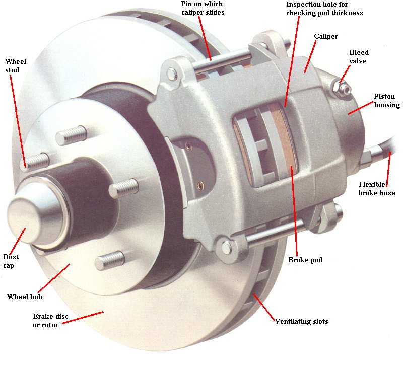

    3. Мога ли да сменя въпросните "водачи" и дали правилно съм се ориентирал какво да търся да си поръчвам:
    - туй нещо на ингилизки ще да се казва "brake caliper guide pin" или "slide pin" по-русски "палец крепления колодок" (има ли разлика между двете ?) според картинките, изскачащи из нета:
    В каталога на "Рокауто" под това име обаче излизат доста коренно различни на външен вид предмети , въпреки, че изрично търся въпросните "пинове" за предни дискови спирачки на конкретния модел. Според каталога, любезно предоставен от колегата klamat, мопарският номер е 0519987AA, само че в роЦкауто.Цом не излиза като alternate / OEM номер на нито един от въпросните артикули.
