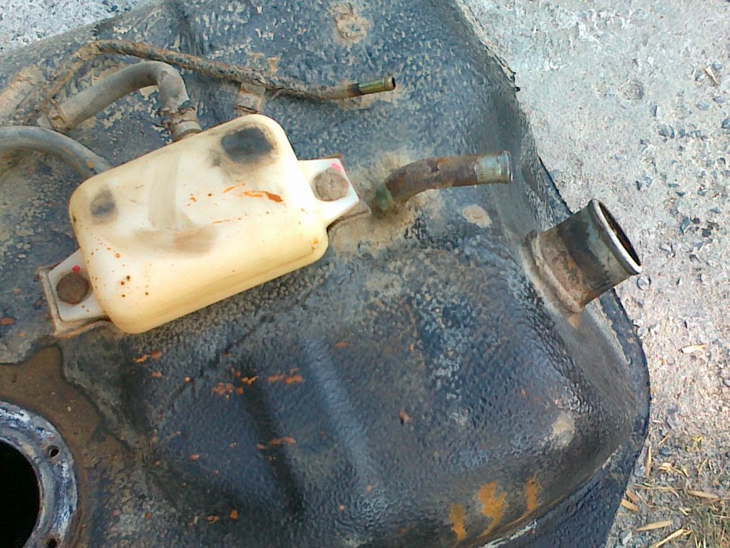

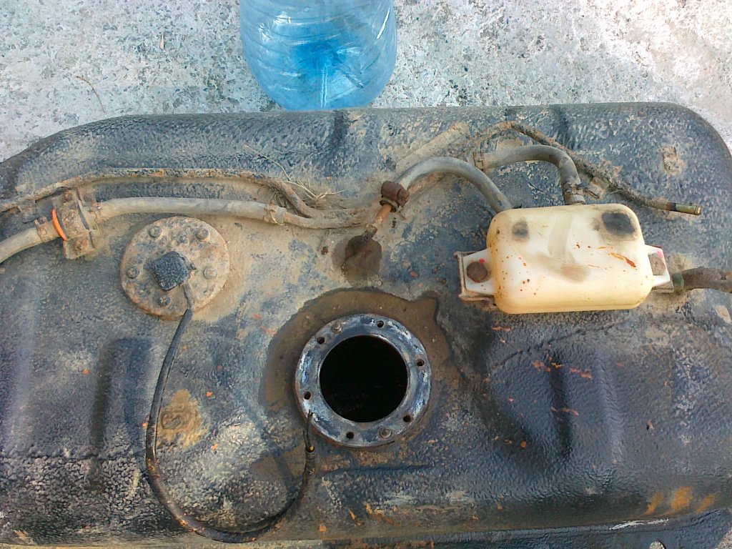

    Малко предистория:Витарата почти не работи на бензин/трудно пали и не държи обороти/,съмненията на стария собственик бяха в някой датчик,или комп'търа и.
    След като стана моя,първото нещо което направих бе да сложа 10тина литра бензин и да я пробвам.Гърловината се разпадна под капачката,и това ме насочи за проверка на бензина идващ от резервоара.

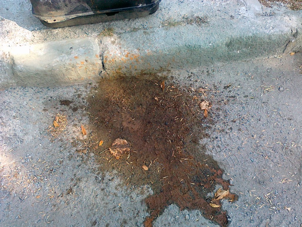

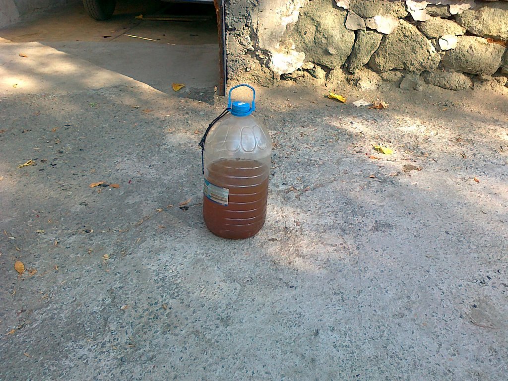

    Отворихме моноинжекциона и дюзата бе в голяма мръсотия-едни червеникави и твърди отлагания.Пробата с шишето на входящия бензин показа че е много замърсен.

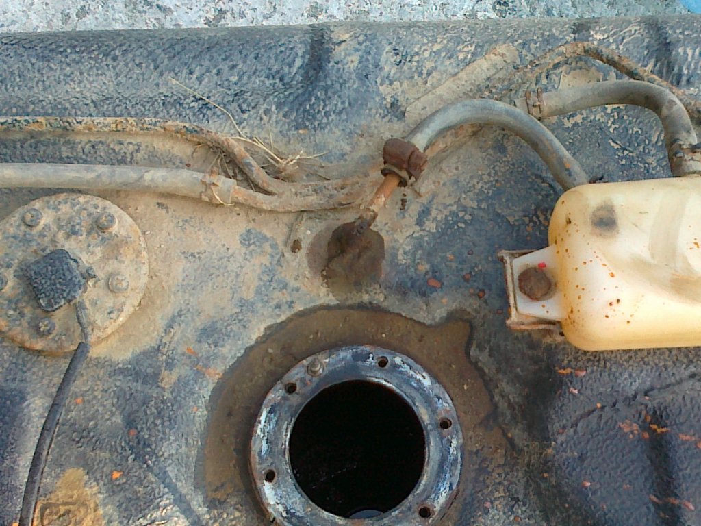

    Днес свалихме и самия резервоар,в който имаше страшно много ръжда.Някои от тръбичките ,които са отгоре са изгнили от ръжда.Самия резервоар е здрав и не капе.Прилагам малко снимки:

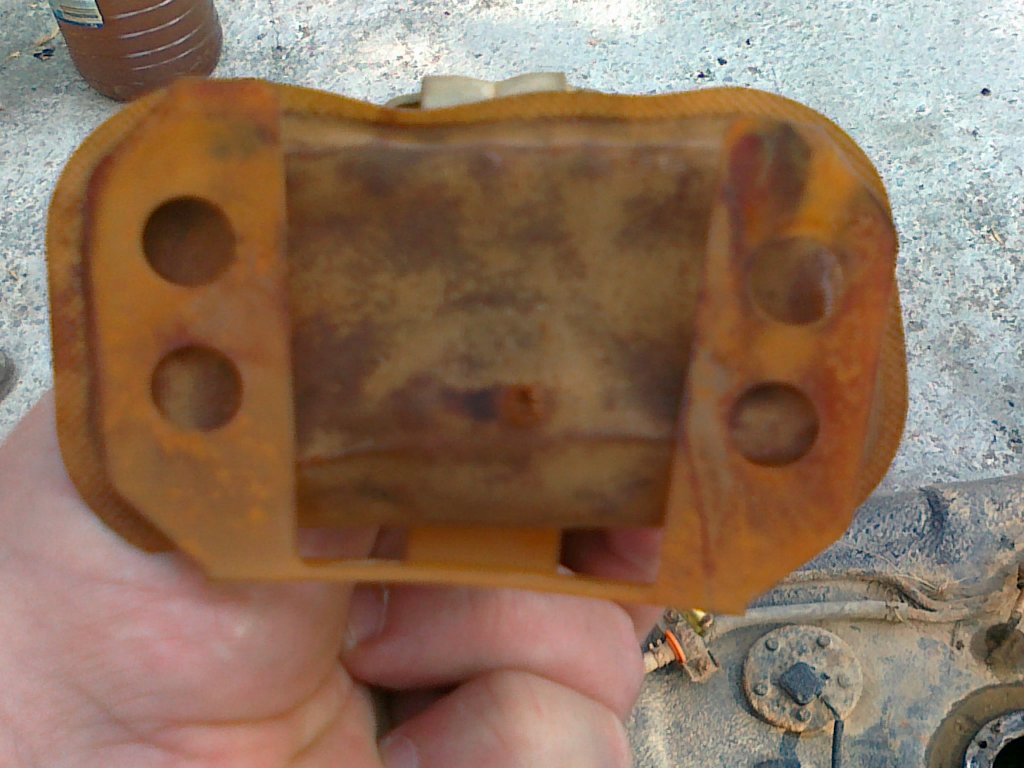

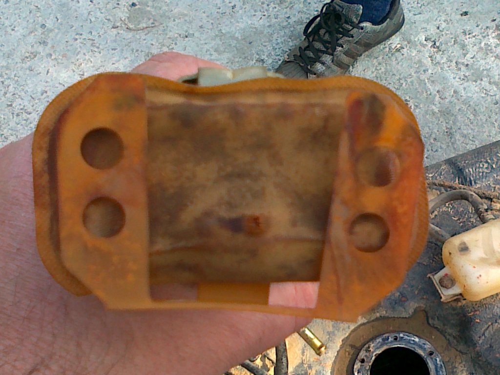

    В шишето е част от бензина от резервоара.Цедката на помпата е скъсана,и се виждат изгнилите тръбички.
    След това кратко изложение,ще напиша и с какво се спрвих/ме:
    -първо сменихме гърловината с подходяща-стана добре.
    -второ след ровене на различни бенз. помпи в една морга ми намериха подходяща цедка,която се закрепи надежно на мястото на моята скъсана.
    -почистена е дюзата и моноинжекциона,и си чакат чистия бензин за проба.
    -предполага се че проблема с изгнилите тръбички ще се реши с калайдисване,или с двукомпонентно лепило.На една от снимките се вижда че някога е поправена една такава тръбичка-с нещо зелено.
    -ще се смени бензиновия филтър,който е по-бензиновата магистрала/приемам идеи от къде мога да го закупя,или от какъв друг модел автомобил става,ако не намеря оригинален/.
    И тука идва големия,за мен въпрос,на който не мога да си отговоря сам и искам мнение от вас Колеги:
    Резервоара-изчетох темите за резервоари/има предостатъчно/.При мене самия резервоар е здрав,не капе,но целия от вътрешна страна е в ръждиви шупли.Предполагам че е оригиналния на автомобила и за 22г. и доста от тях не се е ползвал пълноценно,т.е. да работи на бензин автомобила,а той да е пълен.
    Смятам че и след почистването ,което му направих,тези шупли няма да се махнат и ще продължат да ми замърсяват бензина с ръжда.Колега бе споменал че резервоарите от вътрешна страна са галванизирани,или обработени по специален начин.
    И сега дилемата ми е ,дали да си купувам нов резервоар/запазен 2ра употреба/но наоколо няма витари на части и имам опасения че ще попадна на такъв като моя.
    Другото е че ме блазни идеята да преместя газ.бутилка под колата,като се изработи мини резервоар за 10-20л.бензин.Но ако се изработва трябва да си е както трябва/видях такива във Форума направени/,наоколо край мене обаче няма кой да ми го изработи-то трябва малко бутиково да се прави,за да се съобрази с наличната газова бутилка.Самата газова бутилка е 40л. пура.
    За бързо разрешаване на проблема ми с бензин,намерих обява в която се предлага резервоар и от снимките си мисля че е в доста по добро състояние от моя.обявата е от форума на Сузуки:
    http://www.suzukibg.com/fsuzuki-4861.html&highlight=
    дали ще се намери някой колега от Плевен да го огледа?И ме смущава малко цената,на която се предлага.
    Та това е Колеги.Ще очакам Вашите мнения,предложения и всякакви съвети.

    Дадоха ми съвет, да изсипя преобразувател за ръжда в резервоара,за да обработи шуплите.Дали ще има ефект ?
    Предполагам ще ги преобразува,но в последствие как ще е?
    Nissan Terrano II TDI 2700 2002g. avtomat - три вратичко.... )
    ".....ама сега пазара е пълен с джипове де, на тях даже JEEP пише ....."
      От: Проблем с работата на бензин на Suzuki Vitara 1,6 моноинжекцион.
      Едва ли ще преработи шуплите ,той действа на току започнала ръжда.А и колко ръждопреобразовател ще ти трябва за да покрие навсякъде?По добре вземи другия резервоар.Тръбите също трябва да ги смениш сигурно и те са пълни с ръжда.

        Резервоара от по-горната обява пътува към мене.Утре ще разбера дали е читав.Но днес, Витарата ме изненада,като спря да работи десния ел.прозорец.И естествено в отворено положение.Съответно да попитам,по опитните:

            Иначе си взех перфектен резервоар,от по горната обява,и тези дни ще е монтиран.Стария,който е здрав,не пробит,но ръждясал,смятам да продам-за символична сума, или подаря на някой нуждаещ се.
