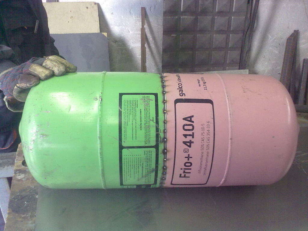

    Колеги и колежки...

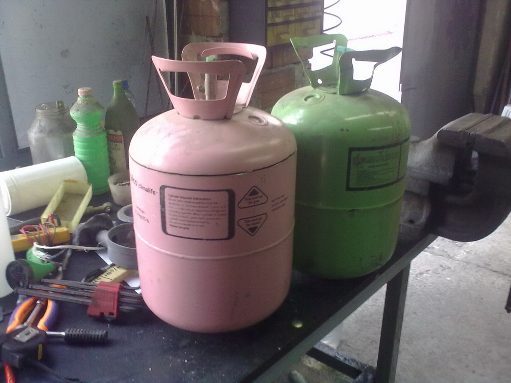

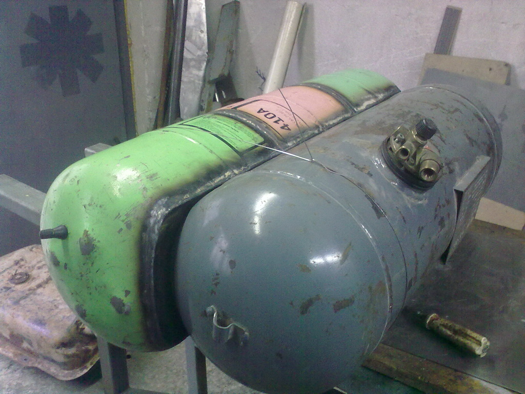

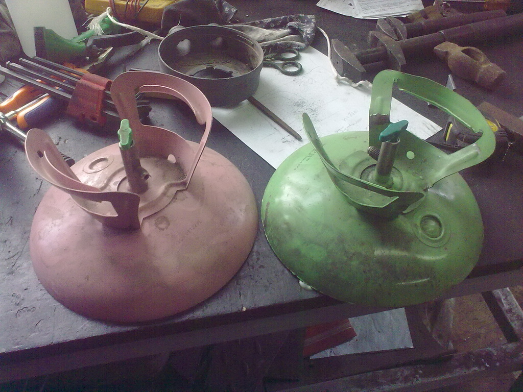

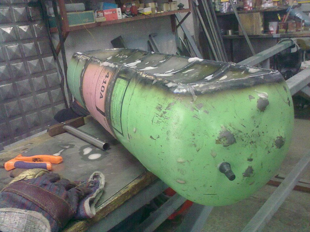

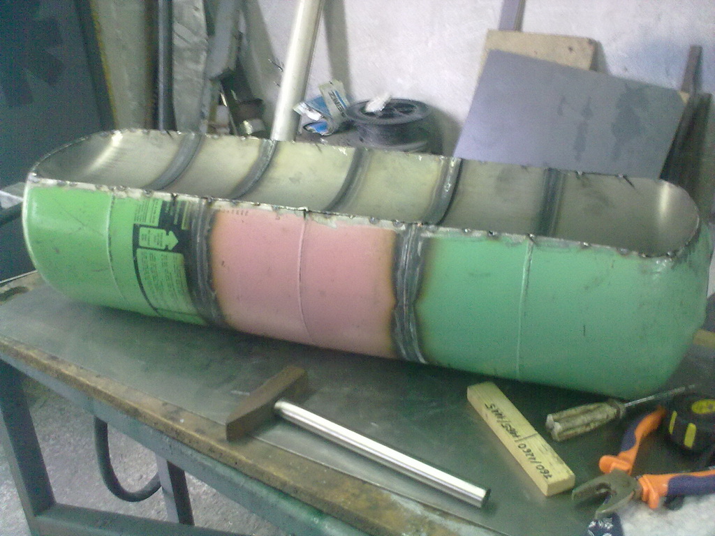

    Днес си изхвърлих резервоара. Реших, че мястото в купето ми е по-ценно от 60 литровия резервоар, който никога не съм пълнил повече от половината.
    И така... Махнах резервоара и започнах да мисля начин - как да оползотворя мястото в максимална степен. Вижте в крайна сметка какво измъдрих. В Понеделник ще мисля за гърловините и другите неща.

    От: Газ\Бензин 3в1
    Нали няма да правиш заварки по газовата бутилка?
    Иначе новият резервоар се зачита, особено ако не капе. Резервоар от Ужаска не пробва ли? Макар че гърловината едва ли ще ти дойде на удобно място.

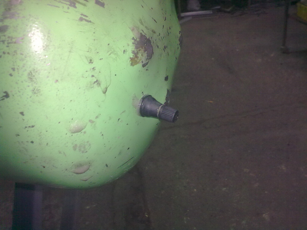

    С този вентил за плътност ли го проверяваш? Ако е така, само ослушване не стига, трябва и да го удавиш във вода.
      От: Газ\Бензин 3в1
      За шупли се проверява с така наречената варо-нафтова проба питай някой по стар заварчик как се прави.Това май е най евтиния начин.
        От: Газ\Бензин 3в1
        Колега, аз съм доволно "стар" заварчик
        Вентила е за да дам налягане и да пробвам с пяна.
        За газовата ще го залепя със силикон.
        Има решения, които още не са взети, но ще има снимки!
          От: Газ\Бензин 3в1
          За обърнатата страна на цилиндъра получаваш 10 точки. За силикона не мисля, че е удачно, ще направи джобове, а корозията ги обича. По-скоро му сложи 3-4 гумени ленти между двете бутилки вертикално, за да не задържат вода. После с поцинкованите ленти, с които се захващат газовите бутилки - заедно към купето.
            От: Газ\Бензин 3в1
            О, благодаря за ТАЗИ ВИСОКА ОЦЕНКА! Къде да си видя общия резултат дето си ми дал?
            Всичко ще мине на поцинковане преди сглобката.
            Кое на топло, кое на електролиза.
            Не смятам да се погребвам с тая котура, все пак.

                      Най-после измислих как да сметна обема на новата бака. излиза 30.17л. Много съм доволен. Означава, че мога да мина 100км в най-тежки условия само на газ или само на бензин. Чудесно!

                          30.17 литра на сто е вид резерв за ситуация "три часа въртене уместо", излизане на заден от път без изход и други случки в които разхода няма да се мери в литри на километър...
