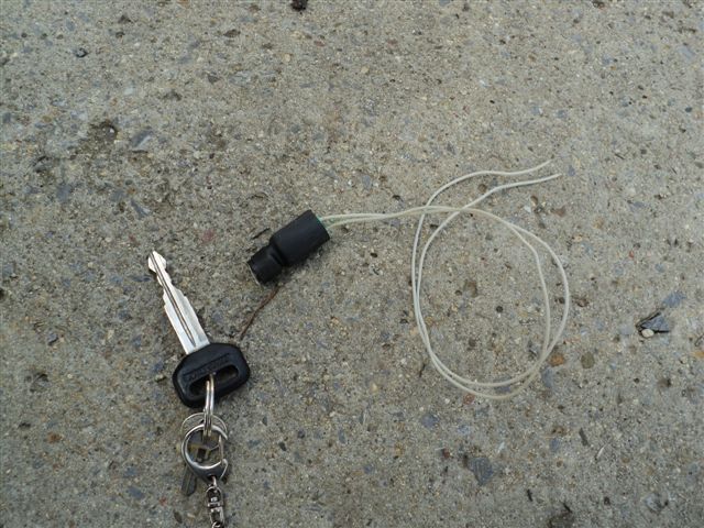

    В събота от битака си купих за 8 лв много интересен зумер /сн.1/. Натиснете снимката за да я уголемите
ID:5984821Джаджата е с двойно действие. Свири при подаден контакт с ключа, докато не се включат фаровете. При загасяне на мотора / изключване с ключа/ пак свири, докато не се изключат фаровете. Има само 2 извода и монтажа е лесен. В описанието е казано към какви проводници се свързва.

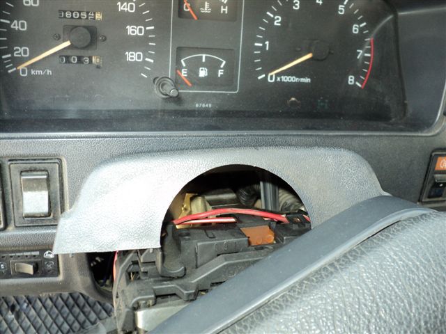

    Сваляме долния капак закриващ кормилната колонка
    Проводниците са трудно достъпни, но тези които ни трябват се оказаха на подходящо место.
    Сн.2 – червен проводник в горната част блока – има +12в при подаден контакт с ключа.

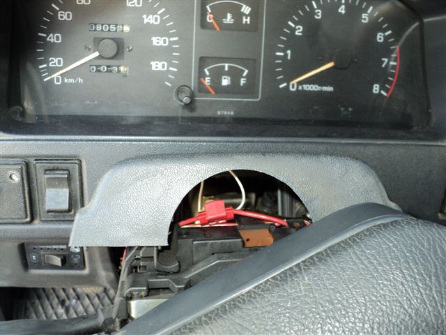

    Сн.3 – бял със зелено проводник в долната част на блока – има +12в при включени габарити и фарове и изгасен мотор.

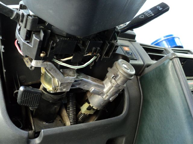

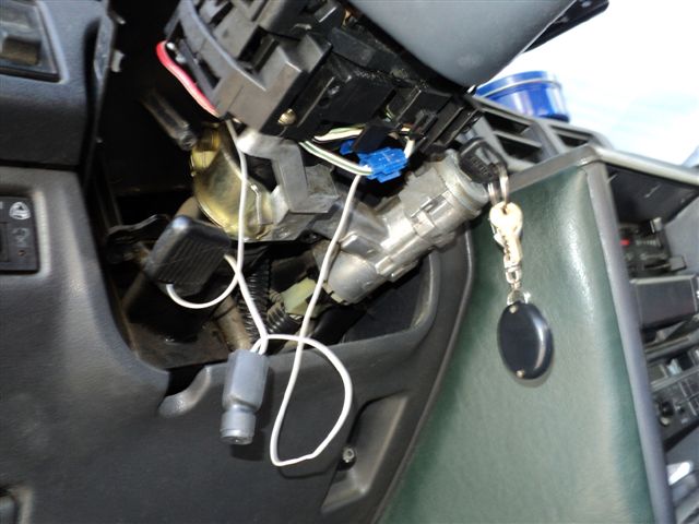

    Сн.4 и 5 – свързване на зумера чрез клипсове към въпросните проводници.

    Самият зумер е малък и го оставих свободно затворен в кутията на кормилната колонка.
    Недостатък: бяло/зеления проводник от сн.3 има +12в още на положение габарити. По описанието трябваше да търся проводник с +12в при положение къси светлини, но не намарих такъв.
    При този монтаж зумера спира да свири още на положение „габарити” и при загасен мотор свири докато не се изключат и габаритите.
