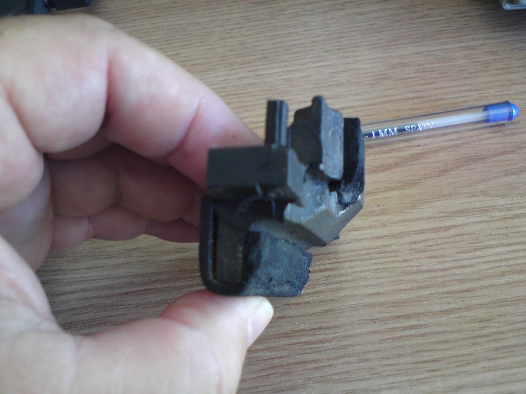

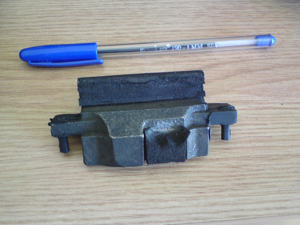

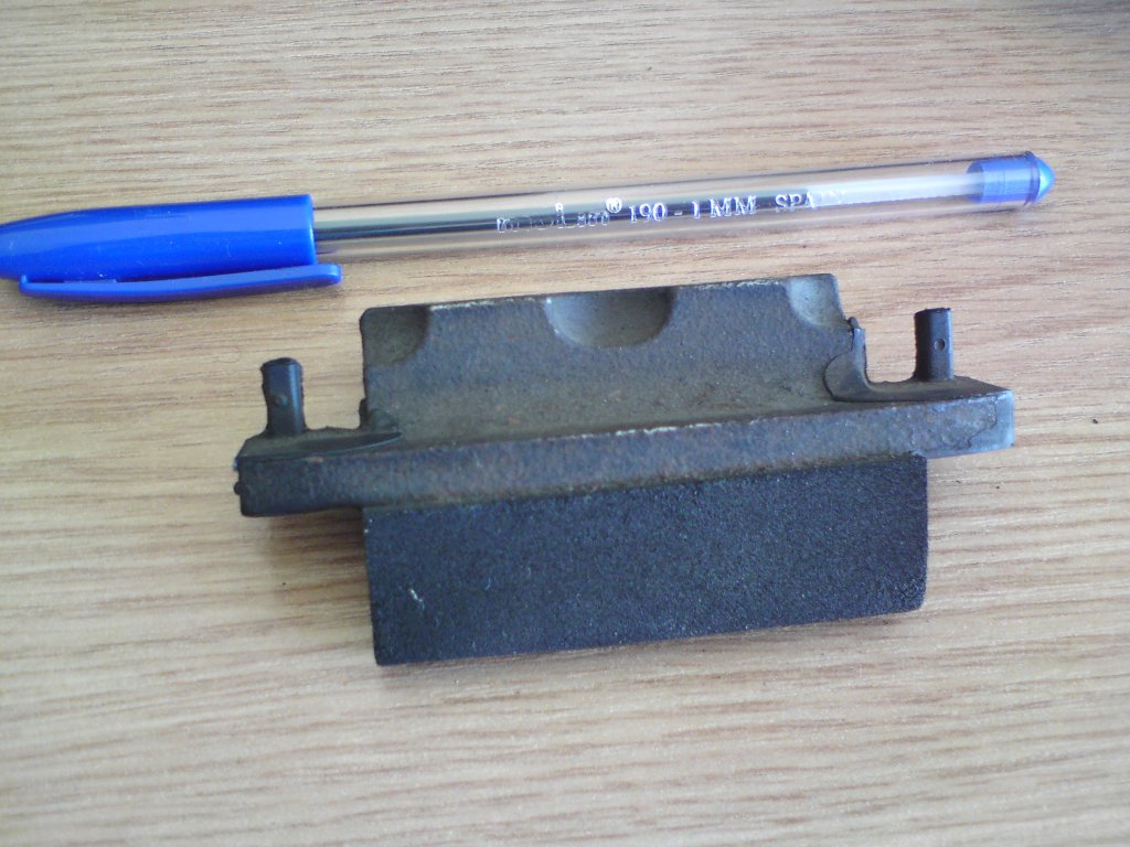

    Здравейте колеги. Както си карам кротко във волана започна да се премята нещо тежко и даже да включва клаксона от време на време. Открих, че отстрани в основата на волана има едни сервизни капачета и като ги отворих от вътре изпадна това желязо:

    Двата "щтифта" от ляво и дясно са гумени а също така от първата снимка се вижда, че част от "желязото" е покрита с нещо като дунапрен. След изпадането на този детаил не забелязах /и слава богу/ никаква промяна в действието на волана в т.ч. и клаксона си работи. Това ме навява на мисълта, че това е част от системата на въздушната възглавница но по-добре да не гадая. Точно поради наличието на въздушната възглавница не смея да бърникам на сляпо из волана. От сервизните ръководства не можах да намеря указание за моя случай пък и английският ми е за тройка та затова ще съм благодарен за съвет или да ме насочите към сервиза на някой колега в София който знае за какво иде реч. Благодаря.

          Това е баласт. Няма никаква друга функция.
            От: От волана ми изпадна нещо ??
            Подобие на демпфер (ама не хидравличен като оня другия) на волана е това. Когато е млад и корав си върши работата, намалява дребните вибрации и придава на шофьора усещане за по-солиден волан. Като остарее обаче, вече за нищо не става (сигурен съм че вече си правите аналогии с друг един атрибут. ). Разбирай - махай го със все основата на която се крепи към волана, и го хвърли дето и куче не минава. Моето го махнах още на втория месец, щото зимата дрънкаше. Не се беше скъсало още, но все така не вършеше това, за което е направен, или по-точно вършеше го, но съчетано с леко потропване, което ме дразнеше неистово.
            Като го махнеш ще се учудиш как ще се промени усещането за волана ти, според мен в правилната посока. Да го търсиш като резервна част нито има смисъл, нито пък ще го намериш. Не и на смислена цена, която, предвид какво върши, и колко "високотехнологично" е, по скромните ми виждания не бива да е повече от 2-5 лева.
