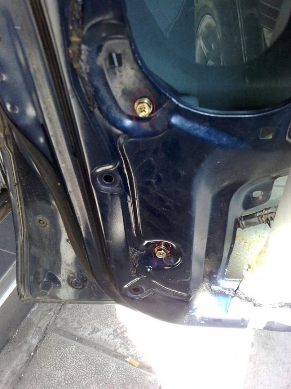

    Свалих кората на шофьорската врата, разкачих буксите към панела за управление на стъклата и сигналната лампа, отлепих полиетиленовото фолио.

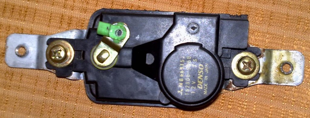

    След развиването на двата болта, освобождаване на лоста за задвижване и откачане на клемата моторчето, монтирано на метална шина беше в ръцете ми.

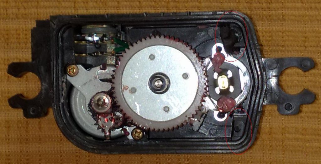

    Развих двата винта и минавайки внимателно през процепа с тънка плоска отвертка отворих капачето. Ето какво видях вътре:
Име:Моторче отворе&#10.jpg
    В Паджеро 2 с ЦЗ "интелигентната част" на системата е именно съпътстващия механизъм на моторчето в шофьорката врата, а ключалките на останалите врати "повтарят" това, което се случва с шофьорската. Впрочем, ако отключите с ключ вратата на пътника, останалите също ще се отключат, но ако манипулирате с копчето и, останалите врати няма да реагират, т.е. и там има някаква интелигентност. Но да се върнем към механизма в моторчето на шофьорската врата. В дясната му на снимката страна се намира сектор от зъбно колело, което при сработване на механизма опира в единия или другия край на корпуса - оградените с червени елипси части. Този сектор управлява контакти, които индицират достигане на крайно положение и изключват двигателя(ите) на ЦЗ. За да се омекоти ударът на сектора в корпуса, инженерите от "Денсо" са предвидили гумени тампончета. Каучукът, който японците са използвали, очевидно не е разчетен за източно-европейски срок на служба на автомобилите и с времето деструктира, размеквайки се до консистенция на дъвка и се смачкват. Зъбният сектор вече не се позиционира правилно и не дава коректни сигнали към електромоторите. Ключалките започват да щракат. Размекнатата гумичка на ограничителя се вижда в горния край на снимката. В другия ограничител тя просто липсва.

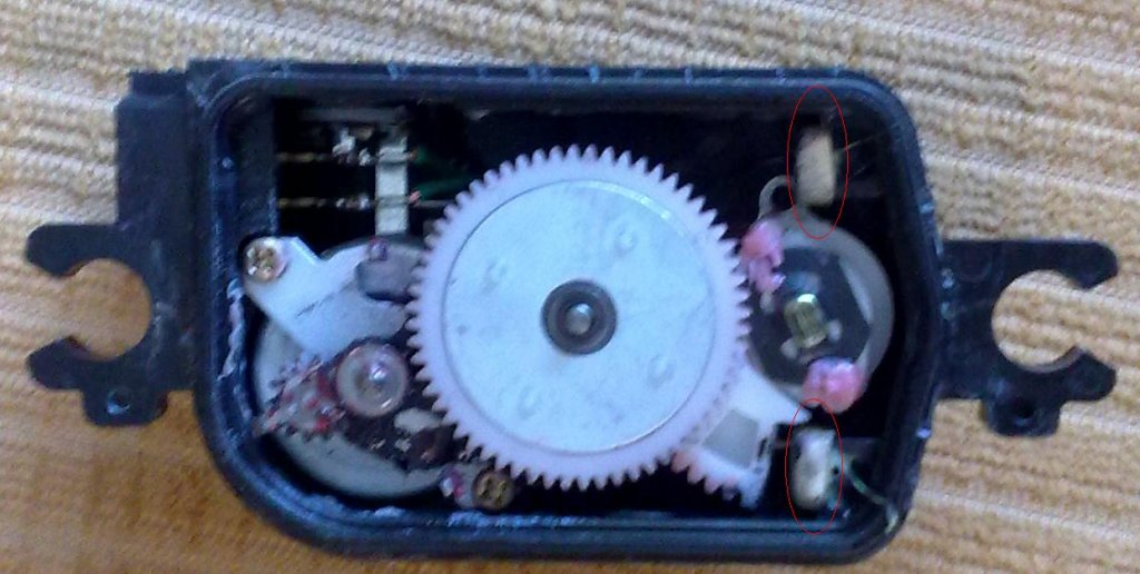

    Използвайки опита на руснаците изрязах от ученическа гума за триене две парченца с подходящи размери и ги залепих с лепило "Момент" на Хенкел към корпуса. Ето какво се получи:
    Въпреки лошото качество на снимката, за което се извинявам, надявам се да е ясно за какво става дума.
    Изпробвах работоспособността на устройството - всичко работи и сглобих всичко по обратния ред. Времето, което загубих за същинския ремонт се оказа по-кратко от времето за написване на тази тема. :
