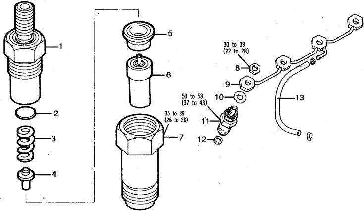

    Здравейте, дайте съвет ако знае някой от къде да си намеря дихтунги за дюзите? Става на въпрос за паджеро 92г. 2.5тди 4D56 На всяка дюза има по два бр. дихтунги, една м/у главата и дюзата (медна) #12 и една м/у дюзата и тръбата за обратната нафта (алуминиева с две дупки) #10
    На студен двигател понапушваше синьо и "парпореше - прекъсваше", започнах със свещи, регулировка на клапани, сменях разпръсквачи,оказа се, че две дюзи "пикаеха",..много се зарадвах, казах си от там е..!!! Сложих ги след ремонта, запалих и пак го имаше но в по - малка степен, обаче като го подкарах двигателя си работеше съвсем разлино т.е. по динамичен! Пак се зарадвах, викам "поне това да се пооправи" Да обаче след като го загасих и престоя 3 часа го подкарах пак и двигателя през цялото време "пърпореше" все едно работи на три цилиндъра ОТКАЧИХ Днес го погледнах на светло, запалих го пак същата работа, от никъде не се вижда да изпуска компресия или нещо видимо нередно... Та първото ми нещо което ми идва на ум е пак в сервиза само че с джипа и пак преглед на дюзите, да не би да се е запушила някоя или неправилно тариране... знам ли и аз вече... Та затова искам да си намеря нови дихтунги, след поредното сваляне да си ги сменя И ако някой има идея по въпроса с проблема също да помага!

            Благодаря Ви колеги много! Днес взех дихтунгите, но неуспях да отида до дюзаджията да ги провери пак на стенда, защото малко след смяната на дюзите се появи проблема! Вече ще ме побърка това нещо, дали не е възможно като съм пристегнал тръбата за обратната нафта и да съм деформирал дихтунгите като са се запушили дупките на тях, и да няма от къде да излиза обр. нафта..? Може да се е случило и само с една дюза, вече какво ли немисля

                    Наистина се оказа от дихтунгите за обратната нафта, дупките съвсем се бяха заплескали! Смених си ги и сега го няма постоянното "пърпорене", мотора си работи перфектно. Но проблема с прекъсването и понапушването със студения старт си остана! От тук на татък може би следва проверка на помпата както казва колегата "ororor10", мерене на компресията и др... Кжете някой изпитан майстор на когото да се доверя за реглаж на помпата например..?
