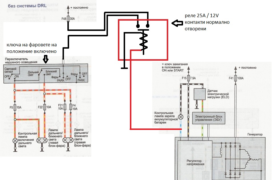

    Здравейте колеги ! Преди три седмици поръчах три броя от въпросните смарт ДРЛ и след двуседмично чакане да ми ги изпратят се обадих във фирмата и от там ми отговориха, че имат проблеми с производството и да си търся друго решение.Доста им се ядосах , че не ми се обадиха,а чакаха аз да ги потърся , седнах и си измислих една схема за автоматично включване на фаровете ,при която работят и късите и дългите на 25% и общата консумация е около 60 вата.
    Ако някой се интересува ето схемата:

    Доколкото виждам колега, решението ти е за последователно свързване на двата типа светлини поотделно, което намаля пада на напрежение върху всеки тип наполовина и едновременно с това успоредно свързване на двете групи, тоест дълги и къси светят едновременно на 50%. което не съответства на посочената от теб обща консумация. Освен това и дългите и късите имат обща точка, как възнамеряваш да ги разделиш, а в последствие като искаш да светят на 100% отново да ги съединиш. Всъщност би ли пояснил как работи схемата тоест кой контакт е нормално затворен кой не за да съм сигурен, че съм разбрал правилно идеята.

    Значи системата работи по следния начин:
    При подаване на контакт фаровете къси и дълги светват на 25% от мощноста си при завъртане на ключа за запалване фаровете изгасват (за да не се товари излишно акумулатора) и върти само стартера.
    В момента в който мотора запали и ключа за запалване застане в положение "на контакт" фаровете пак светват на 25%.Ако искаме да си ползваме нормално фаровете просто си ги включваме от ръчката на волана - релето включва разкъсвайки веригата с последователното включване на фаровете през затворения контакт и възстановява минуса(масата) през отворения контакт.От таблото с бушоните трябва да се изтегли един кабел 1,5 кв.мм до един от фаровете (в случая левия защото е по близко) и да се запои на мястото на минуса, който захранва фара.При последователно връзване мощността пада с 75% ,което удължава живота на крушките многократно.Релето трябва да бъде минимум 10 ампера.

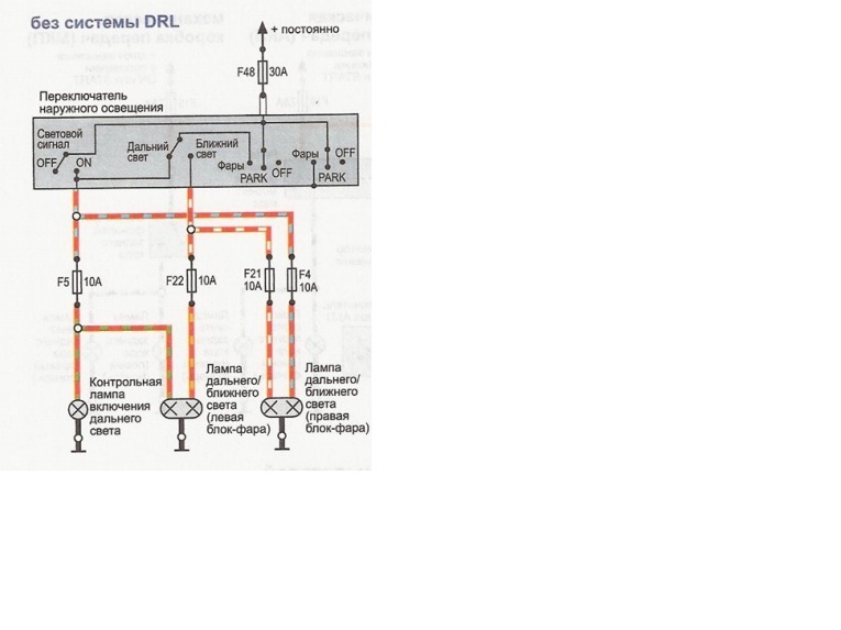

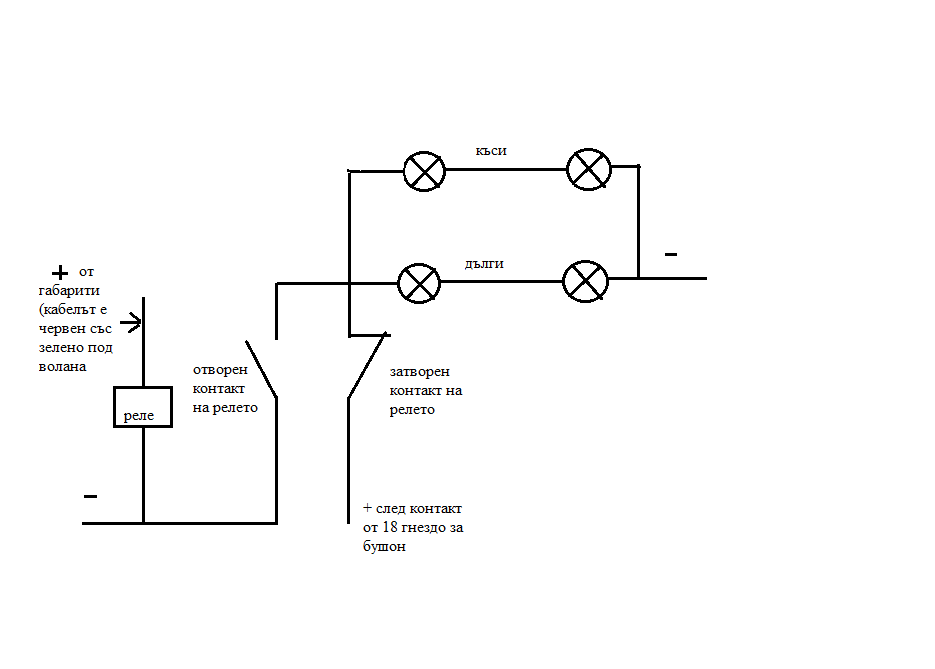

    По подразбиране От: Дневни фарове!
    Ето какво направих аз за половин час работа
    картинка 1 е оригиналната схема
    картинка 2 е промяната.
    обяснение: свързвам едно реле с постоянно отворени контакти паралелно на захранването на фаровете. Ключа на фаровете е в положение включено постоянно. Бобинката на релето е включена към лампата за алтернатора. При неработещ двигател на двата на контакта на бобинката имаме маса и контактите на релето са отворени, фаровете не светят. При запалване на двигателя, от динамото идва захранване + на бобинката на релето контактите се затварят и фаровете светват. Ако реша да си загася фаровете използвам си стандартния ключ. Реално по системата нищо не е променено. Обмислям да сложа и един ключ паралелно на релето за да мога да си включвам фаровете и при неработещ двигател.
    Дотук всичко е 6 точки. Обаче възникна проблем, не иска да гасне лампата за динамото. Слагах диод на + , никакъв ефект.
    Давайте идеи да видим . Мога да спретна нещо с още релета и електроника, ама исках нещо просто и бързо
    п.п. Ако някой се сеща за устройство по автомобила, което работи само при работещ двигател, от където да вземем +, да свирка, аз за 3 дена мислене не се сетих.

    Привет! На схемата контактите на релето са свързани последователно, а не успоредно(паралелно) на захранването на фаровете. Лампата за алтернатора нали загасва когато двигатвля работи, значи при работещ двигател не трябва да има плюс на нея, как ти сработва релето тогава?

    бъркаш нещо, контактите наистина са последователно(моя грешка), но лампата получава 2 + и трябва да угасне, от втория +( откъм динамото) които излиза при работещ двигател се захранва бобинката на релето

    Ясно! Сега разбрах.

    Аз обаче колега не мога да разбера как изчисли мощността на лампите тъй като двете групи са успоредно свързани към 12в. тоест всяка от лампите ще работи на 50% от дългите и късите си? Единствения вариант да се съглася с теб е да се навържат всички последователно но тогава като изгори една крушка и оставаш без фарове нацяло.
