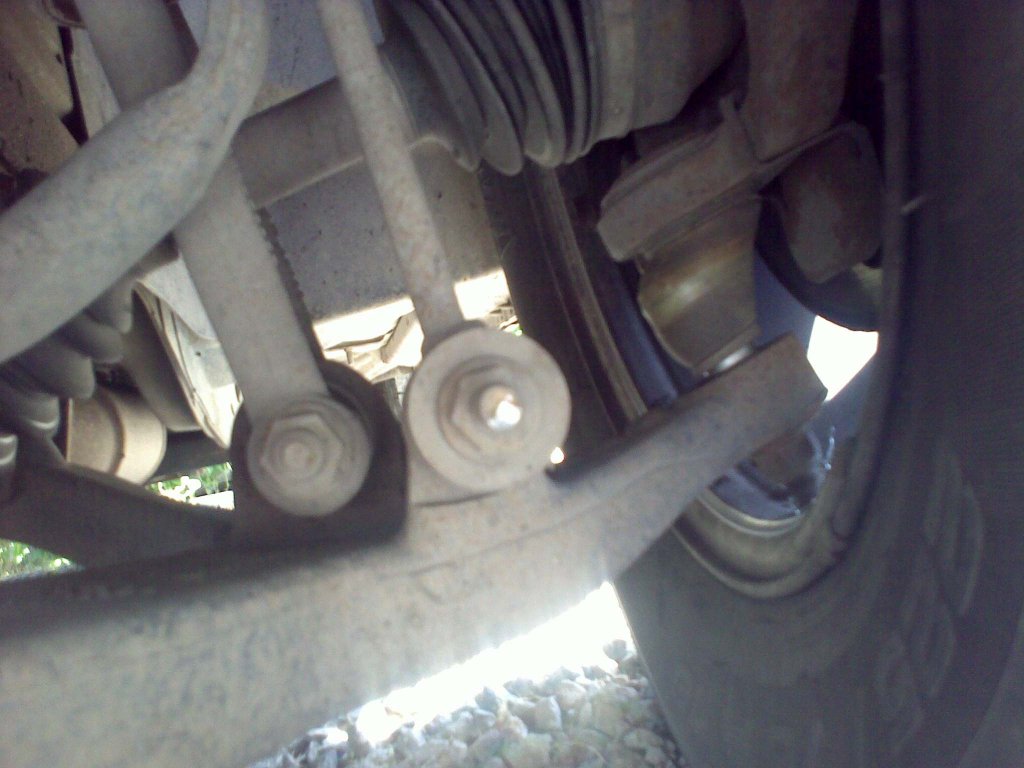

    Значи на мойто возило в подписа, като се регистрирах в jeep.com, преди това пък си играх да му поръчвам Carfax-report, после build-sheet от "Крайслер" по мейл, от всички страни ме затрупаха с едно и също писмо с предупреждение за неизвършена подмяна на долни шарнири по "SAFETY RECALL F23 – LOWER BALL JOINTS". Изпитвайки обяснима неприязън към всеизвестния БГ-дилър, както и наплашен от примери за негови "ювелирни сервизни акции" като в тази тема: http://www.offroad-bulgaria.com/showthread.php?t=86508 аз реших да не скачам да сменям въпросните шарнири, а да ги "наблюдавам" , което, естествено се изразяваше в настояване при всяка смяна на масло, въртене на зимни-летни гуми и т.н. по-технически грамотни от мен лица да проверяват въпросните шарнири дали нещо не са тръгнали да се скапват. Последно подобен преглед правих преди седмица-две при Andro 160 във връзка с "причули" ми се странни джвакащо-тракащи звуци при въртене на волана в адските жеги по софийските задръствания. Това, което се откри, е тръгнал десен накрайник на кормилна щанга и нищо друго... Вчера обаче, паркирайки на заден ход се чу буквално гръм като късане на стомана, измъкване на щанга, нещо такова -не мога да го опиша и предното ми ляво колело блокира Понеже беше тъмно, едва днес се заврях под колата и ето:
ID:5978672 Натиснете снимката за да я уголемите
    За сравнение - от другата страна изглежда така:
ID:5978674 Натиснете снимката за да я уголемите
    Не мога да си обясня нараняването на болта на биелетката (ако съм познал как се казва ) от какво е:
    "Блокирането" на колелото се получава от опиране на шарнира, който се е измъкнал от гнездото си, без да скъса маншона си и натиска и дълбае джантата.
    Та, не ми се мисли, какво би се случило, ако това беше станало не при паркиране, а в движение ....

          Понякога така се "заклинва",че е невъзможно да се хване на ръка! В повечето случаи се случва точно при маневра. Късмет си извадил!

                Късмет е ,че винаги изпадат при маневра и ниска скорост!Никога не съм чул или видял това да се случи при по висока скорост!Случвало ми се е и на мене при току що рециклиран долен шарнир преди години,от тогава нищо не рециклирам по ходова част!Сега наблягам на яко гресиране и слагам гресьорки и там където няма,една дупчица една резбица ,една гресьорчица мини и е по-добре!Наистина късмет!
                  От: Късмет ? Да не подценяваме сервизните бюлетини !
                  На мен пък ми се е случвало, при смяна на накладки, да се разцепи шенкела/ не болта/ на едногодишно Волво 855.
                  Та късмет на всички!!!!!
                    При мене се е получавало два пъти на Форд Транзит и двата пъти при маневра назад с навит волан още при самото тръгване на автомобила , кофтито беше че втория път беше със шарнир на 2 седмици / признавам от най-евтините/, после се купи един от скъпите и така си замина .И аз съм чувал от колеги за това изваждане на шарнира при ниска скорост , за изваждане по време на движение със висока скорост - не съм.
                    подпис : Драги ми смехурко;))
                      Винаги изпадат при маневра и ниска скорост защото страничните натоварвания са най-големи. При висока скорост въртенето на волана е минимално.

                          400кг се опитват да извадят болта от ябълката при покой. В дупка могат да достигнат и до един тон.
                          От сега нататък Черокитата ги заобикалям на 20м.
                          При Гранд Чероки грешката е поправена.
