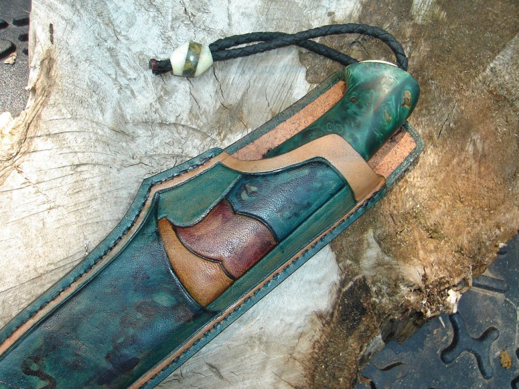

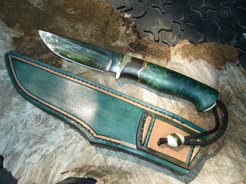

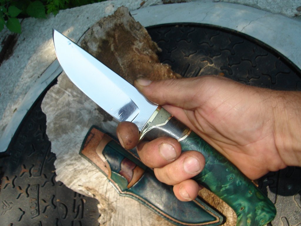

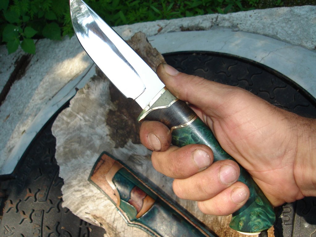

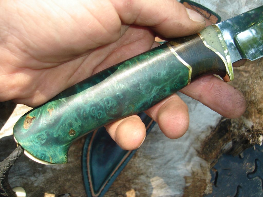

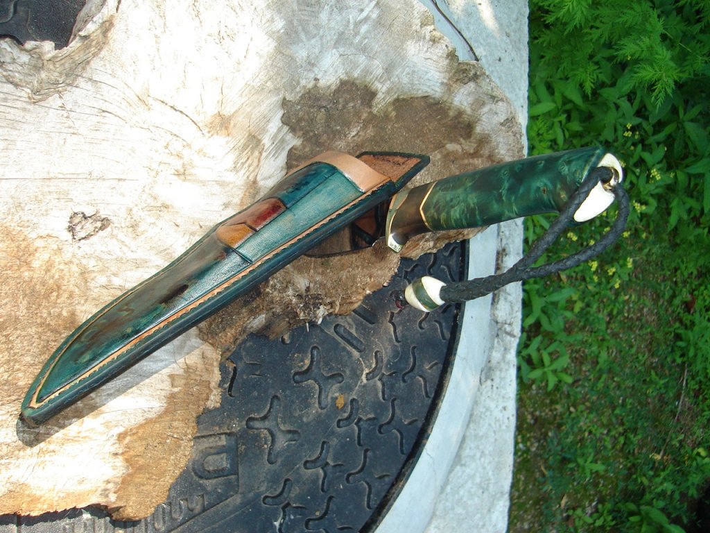

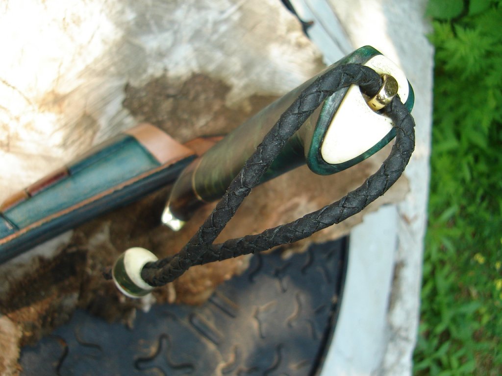

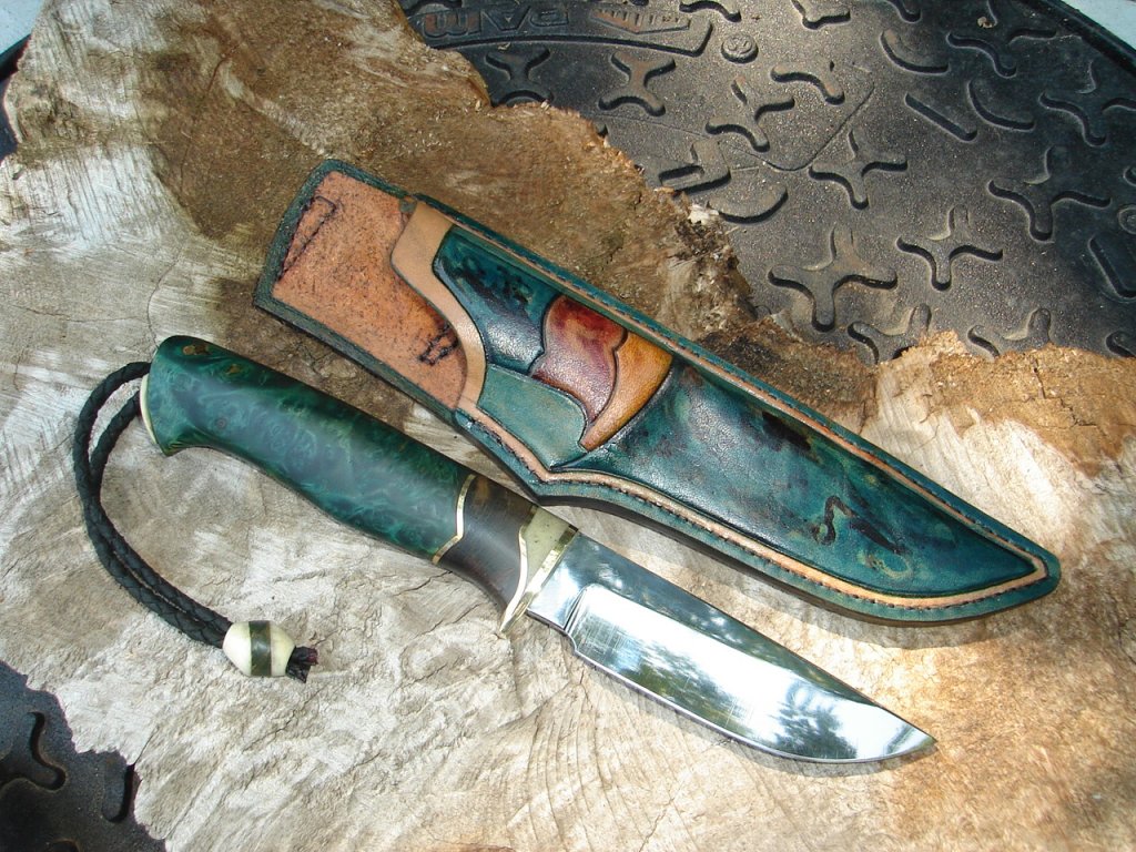

    Здравейте, младежи, и такива като мен(т.е.- дъртежи)..заглавието на темата тук е, тъй да се каже, официално, инак в ножарския го представих със заглавие "плАвай, плАвай, лай.о зелено..".Много ме измъчи финиша на дръжката - след 6 ръце акрилен лак, се наложи да и тегля кореселина, и да я довърша традиционно - масло,восък и карнауба.
    Набързо данни: острие 115х29х3 мм, целия е 245 мм,стана сравнително лек - малко над 140 гр.(барабар с висулката ).Стомана - немския аналог на 90Х18(или беше 95Х18..? - колега преди време и прави анализ в тяхната лаборатория, ама аз забравих)- а бе, циркуляр за чистене на риба от траулер.Работих го закален, това е вече четвърти нож от тоз матрЯл, и съм доволен, реже си много прилично(освен хартия и пръсти, бръсне и на сухо).Дръжката е елшов наплив, гард, проставки и гайка(която е и халка за вързалката)- месинг,кафявото дръвче е дъб,а онуй-под гарда, дето е с цвят на жълтеничава диария, е отлято на място от костно брашно и епокс.Айде, сега някоя снимчица:

            От: Зеленичък...
            Браво майсторе! Наистина радва окото..! С какво го точи..?
              От: Зеленичък...
              Първоначално публикуван от Bat_Pepo Преглед на мнение
              ..С какво го точи..?
              ..ами напоследък всичко точа на гриндера - ако се налага повече отнемане на материал(при новонаправени остриета) - шкурка 80, 120, 400, после Тризакт(това е една специална лента-прилича на плат, тъкан от метални нишки), и накрая кече с полировъчна паста - за обиране на мустака(стропинг му е купешкото име)
                От: Зеленичък...
                Знам какво е стропинг,майстореБръсна се с бръснач...Аз пък я карам старовремската - с камъни...За каиша ползвам 0.5 или 1 микрон,зависи от бръснача и камъка,с който е точен
