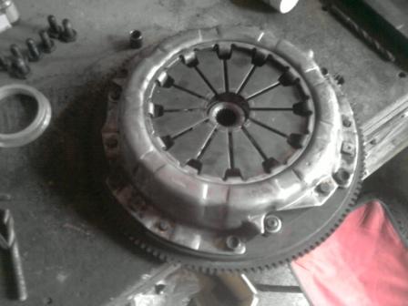

ID:5976830.Първото е съединител а след него фланеца .На първия ми такъв проект ползвах съединител от Витарата ,който присадих към маховика на Ситроена , но там базата беше къса .Все пак реших смело , че ще остиска напъна и ето го и него Натиснете снимката за да я уголемите
ID:5976837Това е маховика на ситроена със съединител на Витара а това е съединител на ситроен Натиснете снимката за да я уголемите

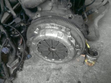

    Тук вече съм го монтирал на мотора Натиснете снимката за да я уголемите

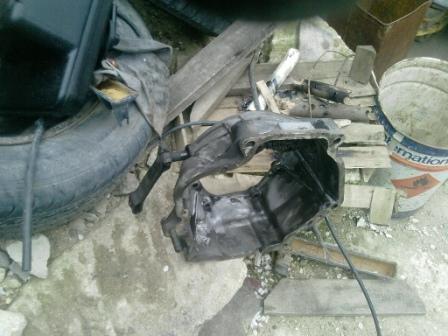

ID:5976839 и се готвя за фланеца .И преди и сега фланеца направих от 2 части от оригиналните кутий.Предната от ск. кутия на ситроена и задната от фланеца на Витарата.При изработката за да пасне всичко идеално фланеца трябва да е с дълбочина от 11 до 12 см.В този вариант ако се наложи да смените претискатела с друг по-твърд(като при мен ) ще имате достатъчно място за него .
    Това е фланеца на Витарата Натиснете снимката за да я уголемите
ID:5976840, а така изглежда вече преработен Натиснете снимката за да я уголемите
ID:5976841.При куплирането се взема под внимание и ъгала под който ще стой мотора в коша .

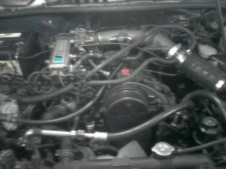

    Ето първото пускане на мотора в коша като се виждат и остатъчни чаркалаци от бензиновия Натиснете снимката за да я уголемите
ID:5388534 като бобината и един емулатор който май махнах след като го подкарах .Голям проблем е точното нагласяне на мотора в коша .Ако остане малко по-нависоко опира в капака а ако е по-ниско опира в щангите и дифа.Смъкнах дифа с 3 см. надолу като по този начин почти не променям ъгала под който работят каретата а и не падам под магарето.Така си осигорих едим не много голям но достатъчен просвет медду картера и дифа.Ползвах оригиналните Витарски тампони на мотора но от висящи ги монтирах като стоящи с металната чаша надолу -Натиснете снимката за да я уголемите

ID:5388537.Мотора влиза доста плътно в коша и затова нагласата му отнема доста време , а и трябва да се вземе под ,че тъмпоните малко отдават .Все пак този мотор е по-тежък от бензиновия който са крепили преди.
    Моля колегите който четът темата и намерят моя грешка в монтажа или смятат друг вариант за по-удачет да пишат спокойно.Причината поради която я пиша е другите колеги да не берат всички ядове а да имат възможност да подобряват тази разработка , защото и тя си има недостатъци
