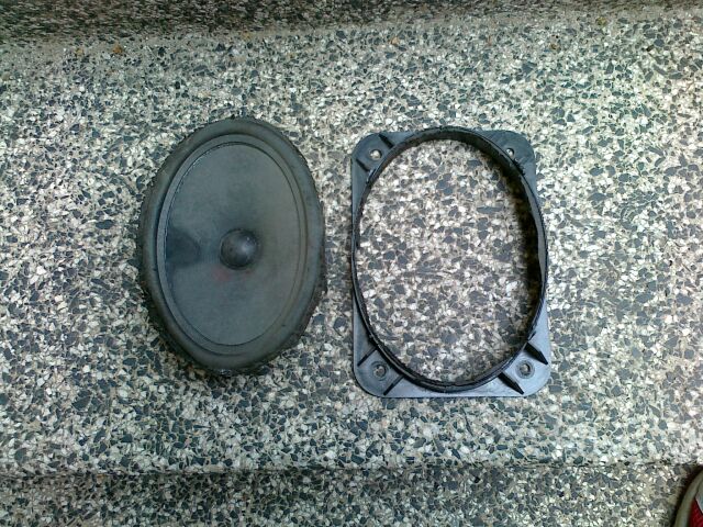

    Реших да споделя с вас как реших един маловажен, но досаден проблем - смяната на фабричните високоговорители във вратите.
    От доста време ме дразнеше гадното чегъртане и гъргорене на заводските тонколонки и най накрая реших да се занимая и с тях.
    Проблема не е с рамера им (5"Х7"), а тяхната специфична форма

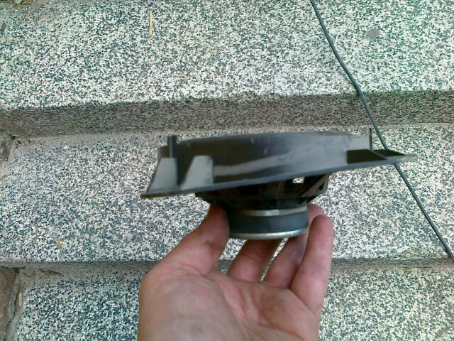

    При опита ми да монтирам закупените нови високоговорите възникнаха следните проблеми:
    1. Мястото във вратата не е достатъчно - налага се рязане на метала
    2. Дори и да се изреже подходящ отвор, магнита опира в стъклото и му пречи да се свали докрай (за предните врати).
    Така стигах до идеята да използвам фибран за изработка на подложки (сравнително здрав и лесен за обработка).

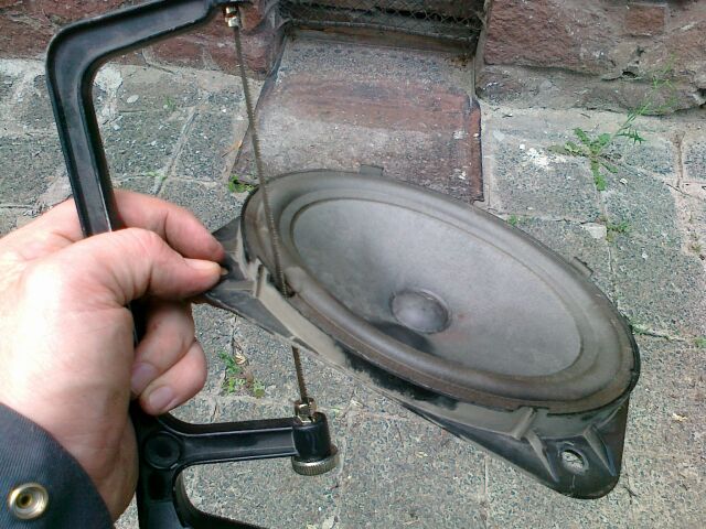

    След като вече бях обработил и монтирал успешно 3 врати се сетих, че мога вместо фибран за положки, да използвам старите непотребни тонколони, който така или иначе са за боклука.
    Въоръжих се с подходящия за целта инструмент - ножовка, и започна борбата
Име:1 (11).jpg
ID:5973979Натиснете снимката за да я уголемите
Име:1 (10).jpg

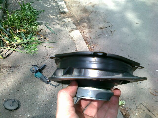

    След известно количество пот и нерви успях да се справя със задачката.
    Самото дооформяне на "оригиналните" подложки направих с малък ъглошлайф и пила.
