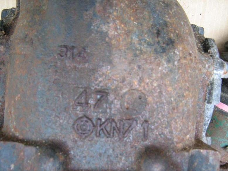

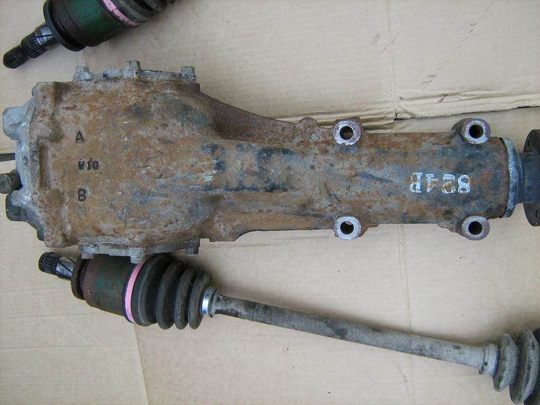

    Здравите Колеги. Преди известно време купих заден диференциал за Субару Импреза ВРХ. Че е с шпер това съм сигурен, то си личи и от полуоските и от опитите ми да ги завъртя в различни посоки. Проблема е ,че не мога да намеря никаква по подробна информация за него. Интересува ме предавателното число, и дали става за модела ВРХ след 2001-2002. Колата от която е свален е модела до 1997 година. Много ще съм благодарен на Колегите ,които мога да помогнат с някаква информация. Ето това са снимките на самия диференциал.

    На субарутата обикновено има лепенка на задния капак.Там пише дали е LSD и пред. число.Ако я няма, разглабяш броиш зъби и смяташ.Няма друг начин

      По VIN на колата от която е свален може да се намери информация. http://opposedforces.com/parts/impreza/

        Това в случай че колата е "девствена",но ако е доработвана(каквито са голяма част от ВРХ) най-сигурно е да се разглоби
          От: Въпрос за LSD диференциал на Субару
          Благодаря ви колеги. Зъбите са 39:11 или 3,545 предавателно число. Монтирал се е на лимитирана серия от автомобили импреза турбо, произвеждана за Англия и Швейцария, с обозначение ГТ или Рали 1 . Никой от майсторите на Субару в България, които питах не е чувал за този филм, така че си остава като паметник без кутията ,а нея вече я няма.

            Короната и пиньона не може ли да се сменят с каквито ти трябват на теб? На теб ти е важна касетата нали?

                  вадиш ЛСД то и си разглобяваш твоя и го монтираш там със съпътстващите лагери, втулка и семеринг
                  аз имам един такъв 3.9 с ЛСД
