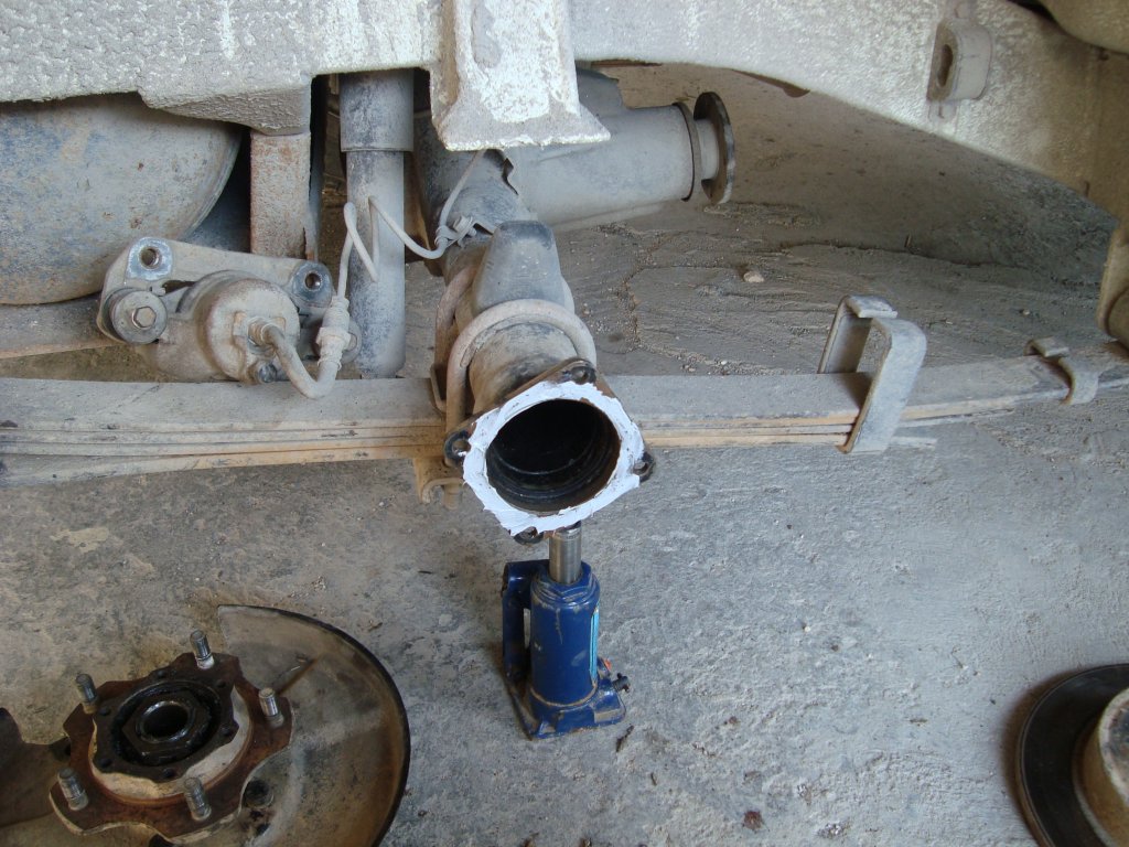

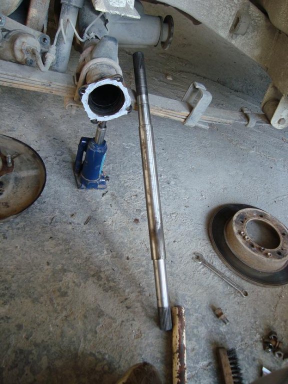

    Първо премахваме барабана с полуоската с обратния чук
    Хубаво се обезмаслява и нанася силикона
    Новата полуоска колко ли ще издържи само тя си знае

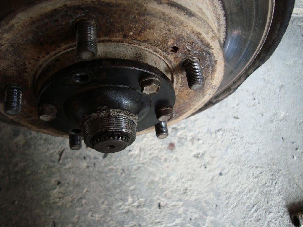

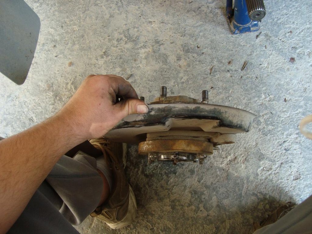

    Фланеца сглобен с главината

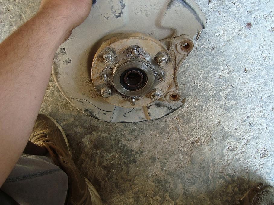

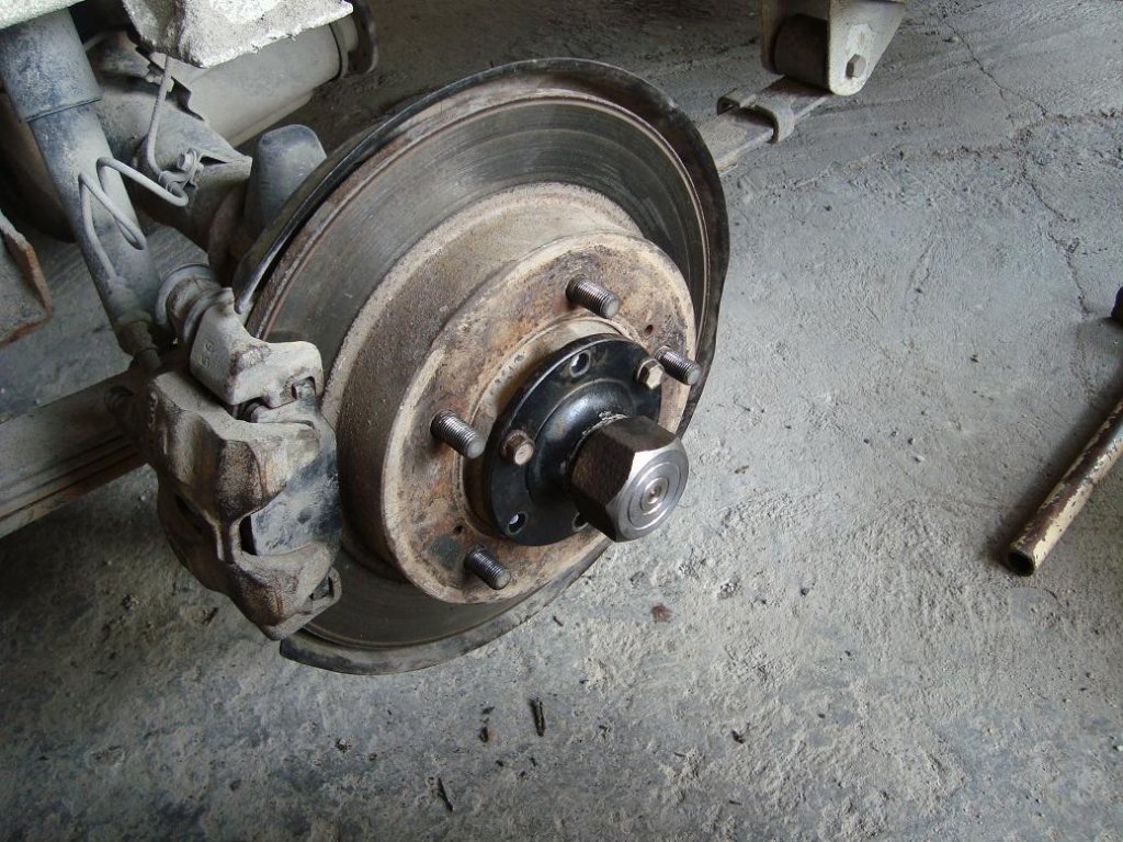

    Така комплект се нанизват на моста и фланеца се затяга с 4 гайки със ситна резба към ръкава

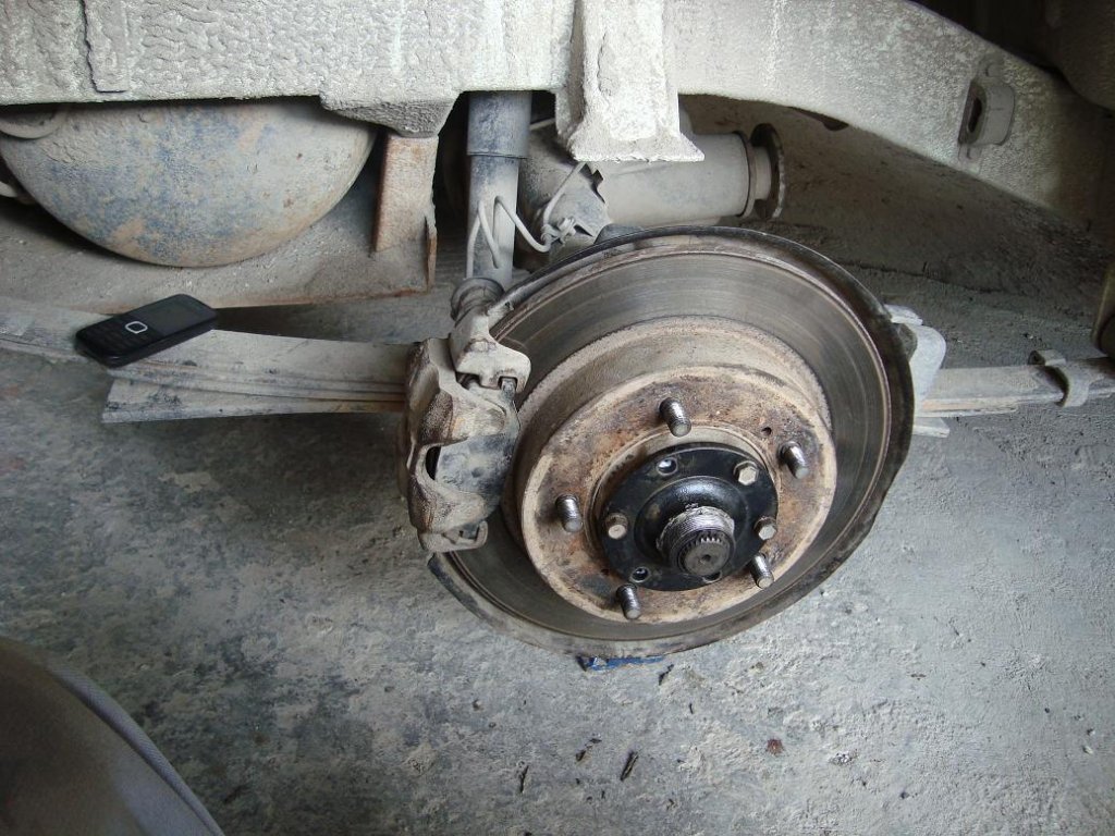

    Нещо такова представлява в завършен вид но забравих да спомена че предварително трябва да се направят тапите за полуоските за да не излизат навън. Аз реших да бъдат на резба но стана малко грозничко в последствие ще измисля нещо по симпатично.
    Така изглежда в сглобен вид.
