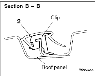

    Някой, който е свалял лайсните на тавана, които са от предното стъкло до задната врата, може ли да ми каже, какво има отдолу. Щипките сигурно ще се изпотрошат, ако ги сваля само от любопитство. Интересува ме има ли някакъв профил или?
    Ето това е разрез на Паджеро Спорта:
    Въпроса ми е свързан с идея за монтаж на багажника там.

    Никой ли не се е ровичкал под тези лайсни? Или поне някой ако има някаква документация - сервизна книга ли, що ли. Разреза, който съм показала е от сервизна книга за Паджеро Спорт. За съжаление нямам такава за Паджеро - 2

        Виве, нищо няма под тези лайсни, само едни "пъпки", за които са захванати пластмасовите щипки за тях. По късно ще снимам и ще ги пусна. Мисля, че това трябва да търсиш

                          Ето какво се крие под лайсните
                          Y61
                            От: Лайсни на тавана - Паджеро 2 къса база
                            Първоначално публикуван от Сашко Преглед на мнение
                            Ей, ама тез японци вярно нищо не са оставили отдолу, освен криво ляво зашития таван
