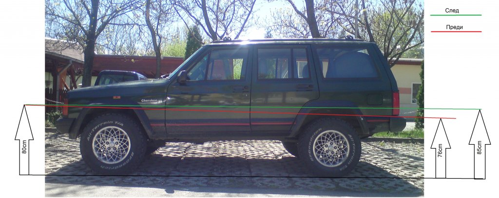

    Ето какво се получи . Гумите са 245/70/16. Ако съм прав и разтоянието отпред /от земята до веждата/ и отзад са били равни /отзад за мен беше увиснал/, то лифта е 5см /1.95... инча/ което и целя като резултат.
    Първи впечатления : малко се подобри возията , не се люлю като преди, но амовете дадоха фира /като се има в предвид че бяха доста старички мисля че е нормално/. Тук вече ще се допитам до някои по запознат дали наистина съм постигнал 2 инча за да знам какви амове да търся /за по-малко , за 2 или повече инча лифт/.

            Заводски си виси отзад. Тавана е хоризонтален или леко вирнат към задницата, а предната вежда е по-високо от задната.....
