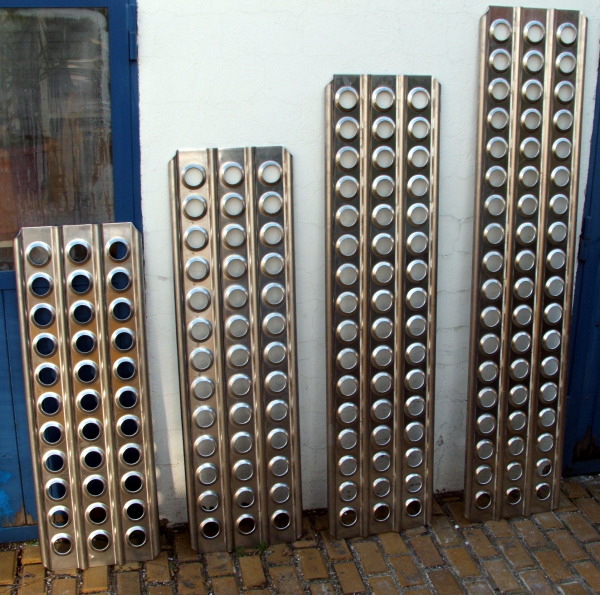

    4 . Военен тип пътеки . Започнали да се ползват от втората световна война и до ден днешен почти не изменили облика си :
Име:sand ladder 4.140.jpg
ID:5969309Натиснете снимката за да я уголемите
Име:sand ladder1.140.jpg
ID:5969310Натиснете снимката за да я уголемите
Име:sandledders 04.jpg
    В момента аз се приспадам в групата на търсещите и клоня повече към не сгъваемите и в частност към военните пътеки .

    И те не стават. Тежат, гънат се, не можеш да ги отлепиш от калта, и няма откъде да ги вземеш - у нас никога не е имало разглобяеми аеродруми.

      на днешно време всичко може да се вземе ... и без да има преносими аеродруми . и без да е задължително "Сделано в СССР"

              За имане има от къде да се вземат . Има ги в ибей , има една Унгарска фирма дето ги прави , колегата Явор също ги има .
              На вас колега Стефан идвали ви на ум някоя друга идея за пътека освен изброените по горе ?

                Това, което всъщност прави народа - дъска петица. Ако някъде имаш находище на скапани примерно алпинистки въжета - от тях понякога правят все едно грайфер на дъската - бродират я с тях. А в краищата - дръжки от въже, да може някак да се измъкне.
                Сам на времето направих един макет от летви, но не виждам как и кой ще го произвежда. Нещото се сгъва на три. Разпънато е дълго колкото да влезе между предното и задното колело, полусгънато става на кучка, съвсем сгънато е плоско, и става примерно за опора под джека.
                Проблемът е много калпав. За да върши хубава работа трябва да е много твърдо, и да не се огъва под джипа. Тогава пък става голямо, тежко, и неотлепваемо от лепкава кал. Или много бързо замръзва в леда, и так няма оправия.

                  Аз използвам Bushranger X-tracks и съм много доволен.
                  Тествал съм ги на пясак, кал и сняг.
                  Изключително удобни са и определено има полза от тях.
                  Няма смисъл от това да има въже за изваждането им. От пясак и сняг се вадят много лесно а в калта просто няма смисъл, когато се заровят трябва кокалчетата да се вадят едно по едно...
