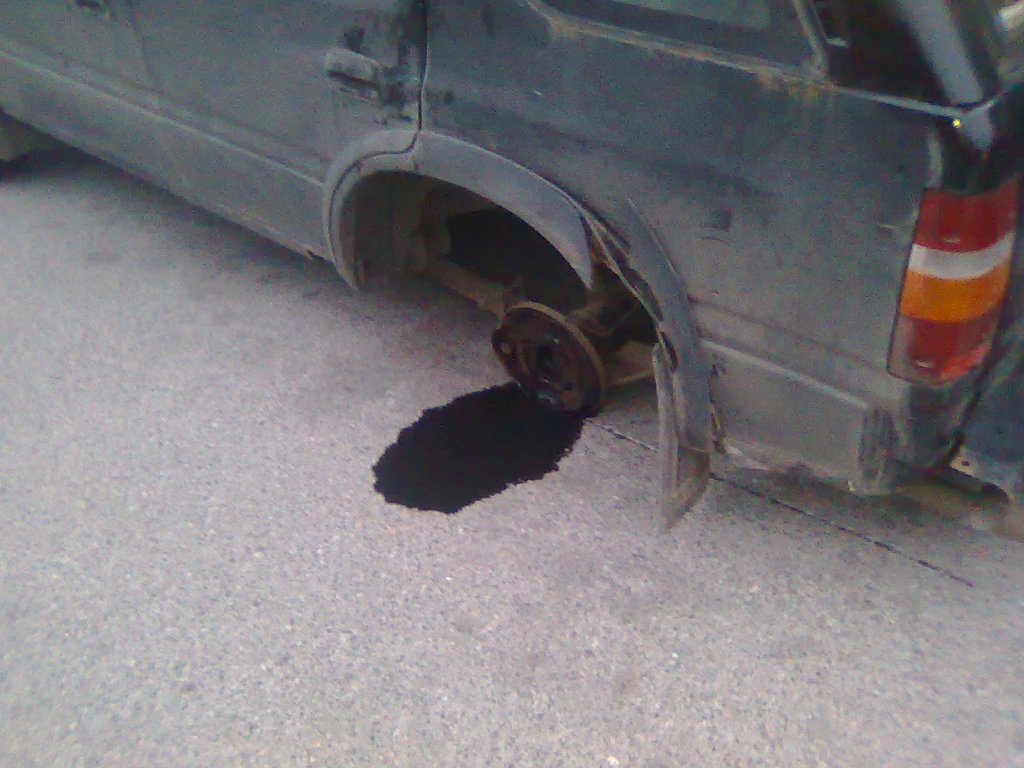

    Здравейте колеги , да споделя една неприятна случка с мойта Фронтера ,оказва се че неща изглеждащи много здрави също се трошат по една или друга причина , умора на материала или в случая предишния собственик незнайно защо беше заварявал по полуоската отвъншната страна , споделям това зада не мине някой друг по мойте стъпки , случката стана на магистрала Тракия ,карайки на 4 та изведнъж ми изключи оказа се обаче че не е изключила а че останах без задно ,тоест кардана си върти и до там , та заключих хъбовете и продължих на предно ,което се оказа че е било грешка защото след 10-15 км ето какво стана без да има и един подозрителен звук Image0943.jpgОказа се че полуоската се е скъсала точно до лагера . Сега колегата Лозан я реанимира

    Баси, как се късат 44 мм. плътна стомана без звук

    Звук имаше но след скъсването, при това доста неприятен,всъщност да при самото скъсване нямаше тя после само се измъкна та тогава стана весело и звучно

    Да допълня , проблема е отстранен , за по сигурно сменихме и двете полуоски, а се оказа че има причина за скъсването на мойта и тя е че някой незнаен майстор е навалявал шийката на полуоската под лагера че е била хлабава , та като извод НИКОГА не работете с електрожен по полуоските , опасно е ! На всички весело изкарване на празниците
    Егати дебилите добре че не си се пребил в такъв случай.....

    Даа, аз я видях на живо при Лозан. Добре, че не си се пребил слава богу. На колко метра гонихте гумата след неиното излитане?

    Е не я гоних изобщо, удари се в мантинелата та се укроти спрях и я хванах ,такова да не идва на никой на главата
