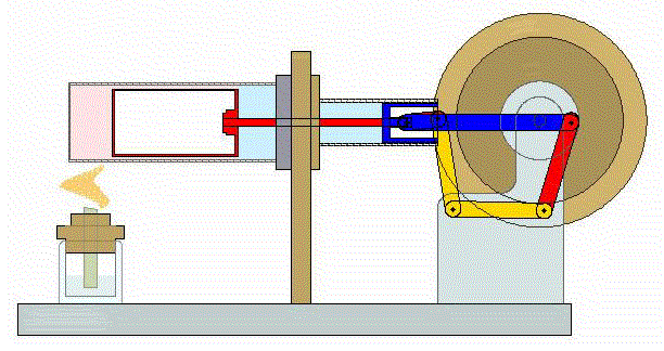

    Как работи? Известно е, че газовете при нагряване се разширяват, а при охлаждане се свиват. Нека си представим, че разполагаме с хермртизиран цилиндър с бутало, примерно амортисьор или запушена спринцовка (желателно от някогашните стъклени), в който имаме някакъв газ. Ако поставим цилиндъра в гореща вода, разширяващият се газ ще избута буталото навън. При охлаждане настъпва обратният процес. Ако обаче свържем буталото с механизъм, така че при движението си да премества целият цилиндър от топло място на студено и обратно, вече имаме работещ прототип. Има такива решения, но по-разпространеният начин е да се застави газът да циркулира в затворен обем, поделен на студена и гореща част и при разширяването и свиването си да извършва работа. Като представеният на анимацията механизъм.
    Състои се от два съединени цилиндъра с различно сечение и две бутала. По-малкото е силовото бутало, онова което разширяващият се газ избутва. А по-голямото? Нарича се изместващо бутало (displacer). По-наблюдателните ще забележат, че не се докосва до стените на цилиндъра. Не е грешка. Работата му е да измести равен на него обем газ в обратна на движението му посока. Газът минава именно през тази „междина“. Очевидно е, че буталото трябва да е обемно и леко. Също така и да е добър топлоизолатор, защото то е и преграда между студената и горещата част от машината/ Буталата са свързани едно с друго чрез рейки и с маховик по начин, осигуряващ оптималната работа на двигателя.
