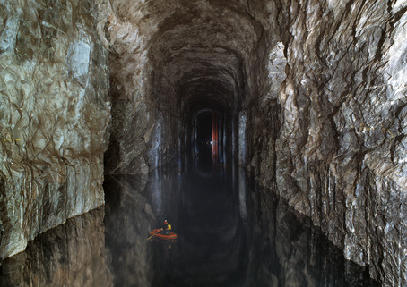

    През 70те години на 20ти век шведското правителство построило четири огромни подземни хранилища за стратегическият си резерв от суров петрол.
    Всяка е с обем от порядъка на 800 000 м3 - т.е. общият обем е към 2,4-2,5 млрд м3.
    През 90те години - със смяната на геополитическата обстановка в света - те не са били толкова актуални и малко са ги поизоставили. Сега обмислят да ги превърнат в терминал за суров петрол, за да не се мотат големите танкери напред назад под разни ми ти мостове и тесни проливи...

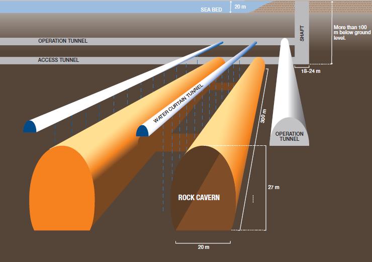

    В момента в Сингапур се строи чудовищно хранилище - каверните са дълги 7 км.
    http://www.youtube.com/watch?v=_7AINwfFGOA

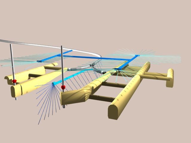

    Цялото това е под земята - даже под океанското дъно
    Интересн е начина по който удържат продуктите да не избягат от каверните:
    Оказва се че изграждат т.нар. изкуствена водна завеса - система от галерии и сондажи около каверната през които постоянно инжектират вода във формацията над, около, и под каверната за да поддържат скалата постоянно наквасена и да не допускат налягането да не спада под хидростатичното - което пък не не позволяват проникване на нефтопродукт в нея.
