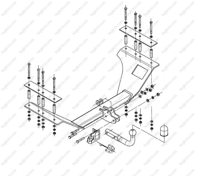

                            Теглича, който си свалил може да е от Хонда като твоята, но не съм сигурен, че това е схемата за монтажа му. Мисля, че това е за 2-ра ген., за това ти пускам 2-те схеми да си ги разгледаш - за 1-ва и 2- ра ген. Ако си ОК с английския има и описание за монтаж на всеки от тях.

                              Втората схема е за хонда първа генерация
