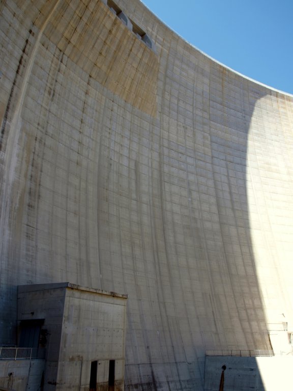

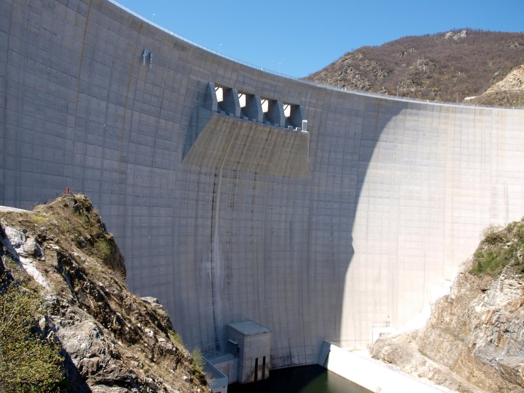

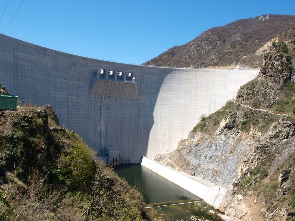

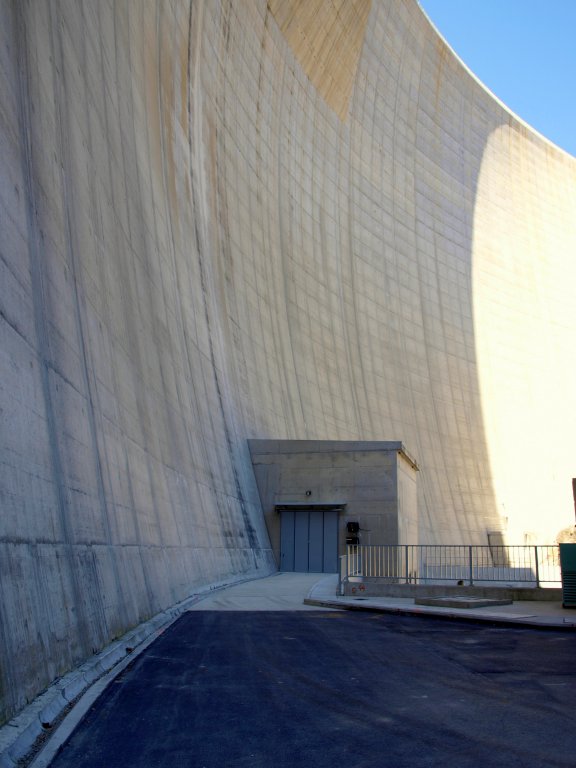

    Започвам с язовир Цанков камък.Уникално съоръжение и като трудност за проектиране и изпълнение ,и като наляти средства от всеки един от нас.Реших да видя какво ще изплащаме може би поколения напред.
    За последните двадесетина години единственото хидротехническо съоръжение в България с подобен мащаб и един от най-добре издържаните в Европа.Уникалната стена с двойна кривина , се мери с още една такава в Щатите.Натиснете снимката за да я уголемите
ID:5966129Натиснете снимката за да я уголемите
    Малко техническа информация:
    Симетрична, с дължина 345 м. Височина -131 метра,максимална ширина-27,60м. Конструкцията е от стоманобетонови блокове,изграждани шахматно, с последващо инжектиране на работните фуги по специална технология.В горната средна част на стената е преливника с 4 полета.Проектиран е да издържи на вълна с вероятност на 10 000 години.

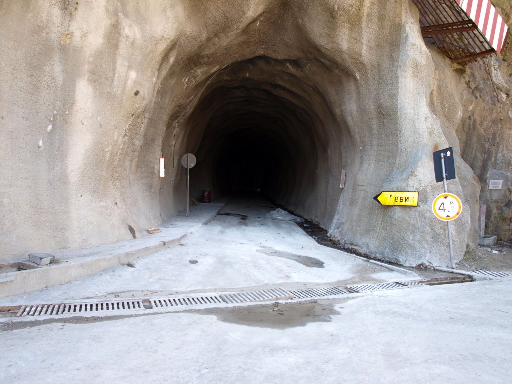

    Всичко е новичко, току-що завършено.

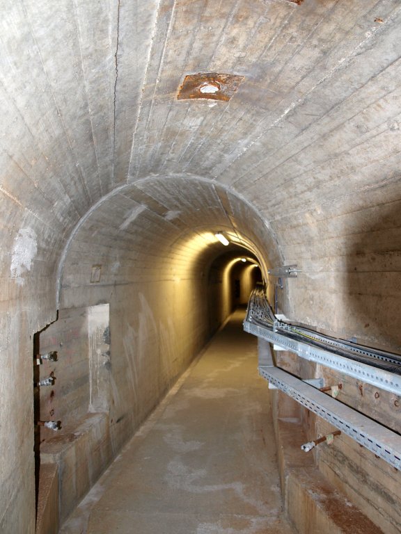

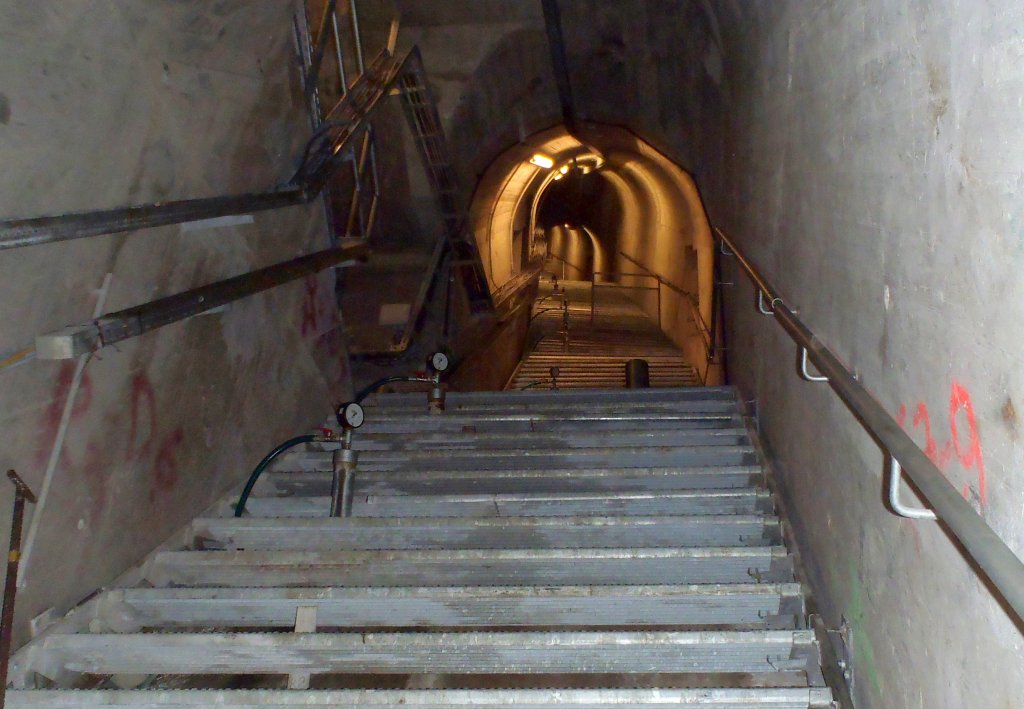

    Вътре в стената:Натиснете снимката за да я уголемите
ID:5966136Натиснете снимката за да я уголемите
ID:5966137Натиснете снимката за да я уголемите
ID:5966138Натиснете снимката за да я уголемите

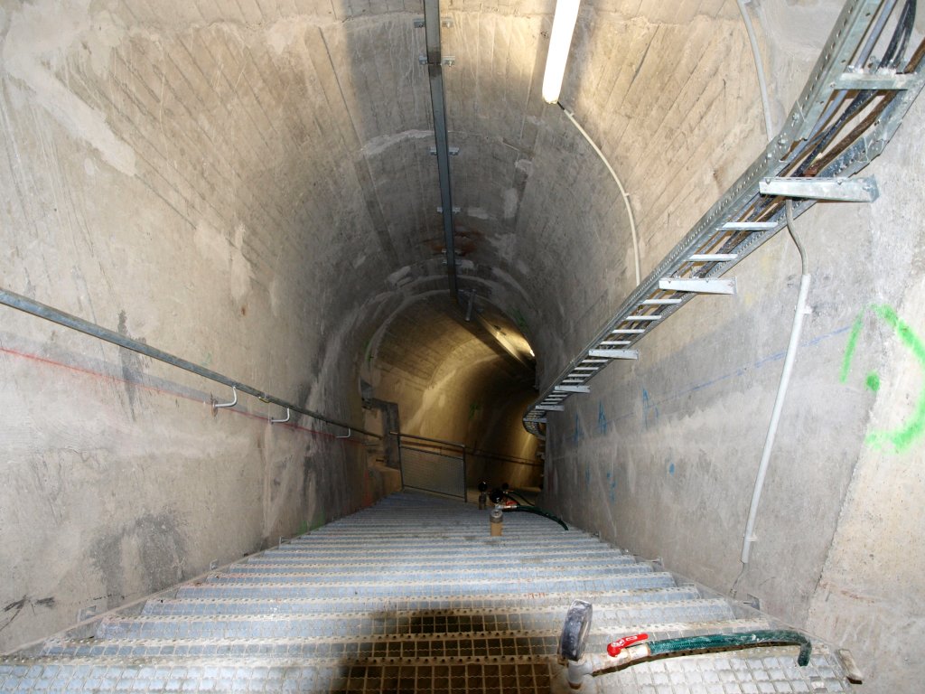

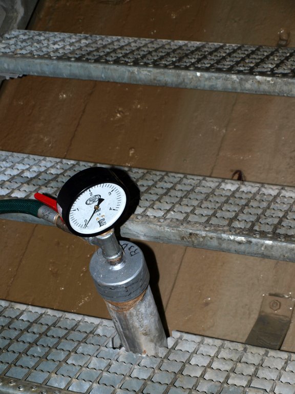

ID:5966139Това са датчици,следящи автоматично за налягане на подпочвените води:
    Строителството на съоръжението е било изключително трудно поради свлачища, геоложки изненади със слабите скални породи.Субективния фактор също си е дал приноса с "прегърмяване" на скалите. По натам ще видите и повсеместното укрепване с дълги анкери и торкрети.
