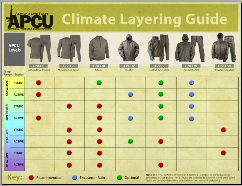

    Третото поколение ECWCS представлява качествено ново ниво, опитвайки се да даде концепция за комфортно и подходящо за пълния спектър от мисии облекло. Промените са толкова много, че практически имаме напълно нова концепция:
    Кои са елементите на ECWCS III:
    1. Така нареченият „слой до кожата” – най често фанела и боксерки от материал „издърпващ” потта от тялото, антибактериален, и най често „ стягащ” - т.е. плътно до тялото. Това най-често са дрехи от типа на „Ъндърармор”, като избора им е индивидуален (има няколко „одобрени образци”) и те не се предоставят от армията.
    2. Бельо „Ниво 1” – изработено от 100% полиестер или Polartec® Power Dry® по технология позволяваща съчетаването на отлично „дишане” на кожата с „отвеждане” на потта от тялото с цел намаляване на рисковете от претриване и ефекта на замръзване след интензивно движение довело до изпотяване. Бельото съхне много бързо, шевовете са „плоски”, като т.нар. Microban обработка намаляват значително развитието на бактерии в него, като по този начин значително се намалява и „вмирисването” при продължителна употреба.
    3. Бельо „Ниво 2” Изработено е от същите материали като Ниво 1, но е с по особена конструкция на материала като от вътрешната страна той е оформен като „квадратчета” от мъхест материал. Идеята е „власинките” да осигуряват задържане на топлината на тялото и осигуряване на т.нар. „микроклимат”, а „каналчетата” да дават проветряване на тялото. Ниво 2 отново е с антибактериални свойства като за разлика от първо ниво е с цип до средата на гърдите и е леко усилено на коленете и лактите.
    4. Ниво 3 се състои само от „риза” – всъщност леко яке от микро флийс- изработва се от т .нар. Polartec® Thermal Pro®. Първоначално е предвиден и клин от същия материал, но практиката показва, че същият е крайно непрактичен и бързо отпада.
    5. Ниво 4 се състои отново само от защита за горната част на тялото – т.нар.”ветрова риза” или ветровка - изработена изцяло от синтетичен материал - найлон +спандекс, тя е предназначена да осигури защита от вятър при относително топло време, като същевременно осигурява дишаемост много над ниво 5 или мембранните материи.
    6. Ниво 5 – това е най-същественият пробив в до сегашните системи на армейско облекло. Това е т.нар. „Софт шел” яке и панталон. Сотф шел технологията идва от скалното катерене, където заради високите анаеробни натоварвания, мембранните дрехи се оказват не особено подходящи, тъй като каквато и да е мембрана не е в състояние да се справи с потенето и отделянето на много топлина от тялото. Това ражда напълно нова технология, която се основава на „ климатизирането” на тялото, а не на неговото „херметизиране”. Използва се много лек синтетичен материал, със специална обработка както на самите влакна, така и на готовата материя. При лек дъжд на практика капките се оттичат по повърхността , материала диша отлично у дори и мокър при интензивно движение не запазва водата в себе си. Има добри ветрозащитни качества, но тялото „чувства” вятъра и се охлажда от него, без това да води до изстиване. Ниво 5 е създадено да се носи ВМЕСТО униформата а не над нея. Поради това както горната така и долната част са с функционални джобове.
    7. Ниво 6 - мембранна парка и панталон изработени от новия GOR-TEX® Paclite® материал осигуряващ по леко решение в сравнение с преди използваният триламинат. По същество няма разлика в кройката спрямо ECWCS второ поколение. Парката е с множество функционални джобове , докато панталона практически е без такива , само с два „проходни” капака осигуряващи достъп до джобовете на панталона под него. Панталона има ципове почти на ¾ от дължината на крачола с цел да боже да бъде обуван върху основния, без да е необходимо свалянето на обувките или примерно сядането на човека.
    8. Ниво 7 се състои от „ватенка” направена от материала PrimaLoft® - известен с отличните си топло защитни качества и по същество представляваш по-добра и относително по-лека алтернатива на Тинсулейт. Това ниво на облеклото е предназначено само за много студено и същевременно сухо време без особена

        Колега, американците нямат никакви претенции за откриването на топлата вода. Самите те признават, че са около 5 до 10 години назад във върховите технологии използвани например при разни експедиции. Въпроса е в това че систематизирането което са направили е доста удачно , а и един друг- че са отворили до край крана на парното (демек не са икономисали) за да е топло на обикновения кашик.
        Това дето го четеш са под 5.8 кг. (някой неща са х2 в комплекта) и се събира в долната една трета на стандартна раница PALS/MOLLE и го има всяко едно войниче до простия кашавар. И това е извън стандартната униформа, която има пет компонента.
        Описал съм го не защото припадам само поради причината че го ползва Ю Ес Ей Арми, а защото е добре организирана система на обличане.

          На парката пише - PTTF триламинат- външен слой 100% найлон (полиамид), вътрешен слой 100% найлон.. На коленете и от лактите Левъл 6 е с кордура- по мое мнение или 250 или 350. Причината е намаляването на масата и обема за което съм писал по- нагоре. Левъл 5 пише -93% найлон -7 % спандекс.Материала е Epic Nextec - същия се ползва при алпийските неща на Wild Things или поне тяхното лого го има на етикета. Като ползвател (във времето) на всички генерации от едно до три - дрехите са по- леки и по-тихи. Зарязали са износоустойчивостта за сметка на комфорта. Подобно нещо се забелязва и при тактическата екипировка- докато преди точно 5 години всичко беше Кордура 1000 - сега е 500 - по малко държи, но е леко е не ръби.
          "Ветровката" - Левъл 4 е на Milliken пак според етикета. на мен лично нищо не ми говори но може би на планинарите им.
          Интересното е, че Специалните Сили тотално са отрекли мембранните облекла- при тях най-най горният слой е PCU - Протектив Комбат Униформ , което е нещо като Левъл5 ама не баш- по-"кораво" е и има допълнителни панели от Кордура 350 и до колкото знам е от Agility™ на Brookwood. За сметка на това имат и горно и долно на "ветровката" и ползват комбинация от двете при неблагоприятни климатични условия.
          Generation III е приет преди около 4 години, униформата на Сп Сили - преди 5-6. Сега има нов проект за Специалците , където доколкото знам водещи са едни симпатяги от една неизвестна фирма наречена Патагония.
