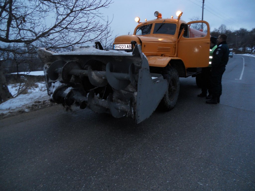

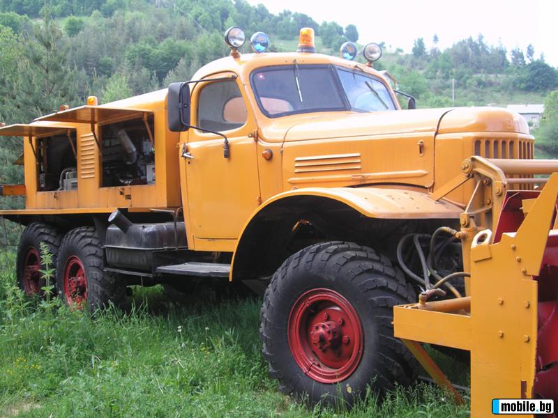

    Зимата отмина, но се натъкнах на информация за роторни снегорини, които бяха разисквани в друга тема.
    И няколко снимки:

    От: Роторен снегорин
    Преди години в нашето пътно имаше ЗиЛ 157 роторен снегорин, но го бракуваха. Сега е ЗиЛ 131 и при първа възможност ще го снимам.
      Интересно ми е какво има под предния капак.
        Първоначално публикуван от TONI 1977 Преглед на мнение
        Тони, в нашето пътно назначават един от шофьорите който до момента е карал ИФА през зимата да кара роторния ЗиЛ 157 и му казали да гледа маслото. Сутринта преди да го запали вдигнал капаците и казал на колегите- то двигателя го няма, какво масло да гледам
          Стандартния за камиона двигател . Задвижващата система на роторите е отзад .
            Не няма никакъв двигател под предния капак. Май имаше някаква печка ако не се лъжа.
              Руски не съм виждал но преди повече от 20 години гледах в Германия един Магерус и той отпред си беше със стандартния двигател а отзад беше задвижващата роторите станция мисля че беше хидравлична . Нея не можах да я разгледам тогава беше отворен само отпред .
