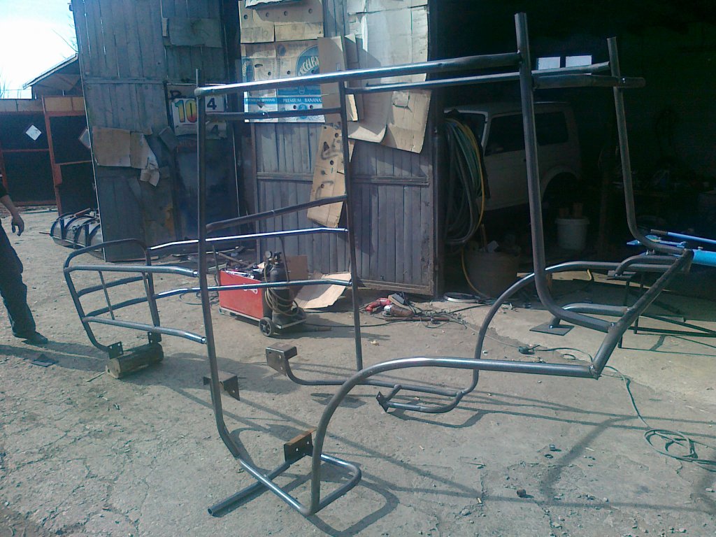

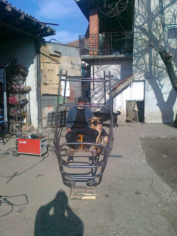

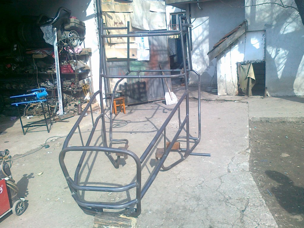

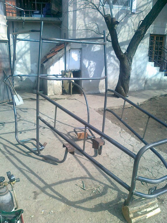

    Ето какво сътворихме за една седмица работа по няколко часа на ден:Натиснете снимката за да я уголемите
Прегледи:3
ID:5964735Натиснете снимката за да я уголемите
Прегледи:3
ID:5964736Натиснете снимката за да я уголемите
Прегледи:3
ID:5964737Натиснете снимката за да я уголемите
Прегледи:4
ID:5964738Натиснете снимката за да я уголемите
Прегледи:4
ID:5964739 Всичко се разглобява-предната част е цяла/муцуната/,а рамката на вратите се разделя на две през средата.Защитата на тавана също е разглобяема,за да може да се обслужва климатика.

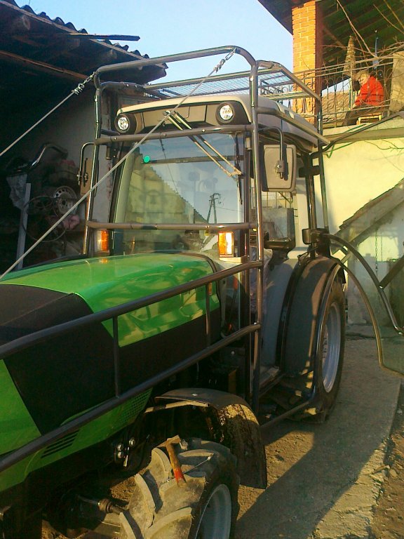

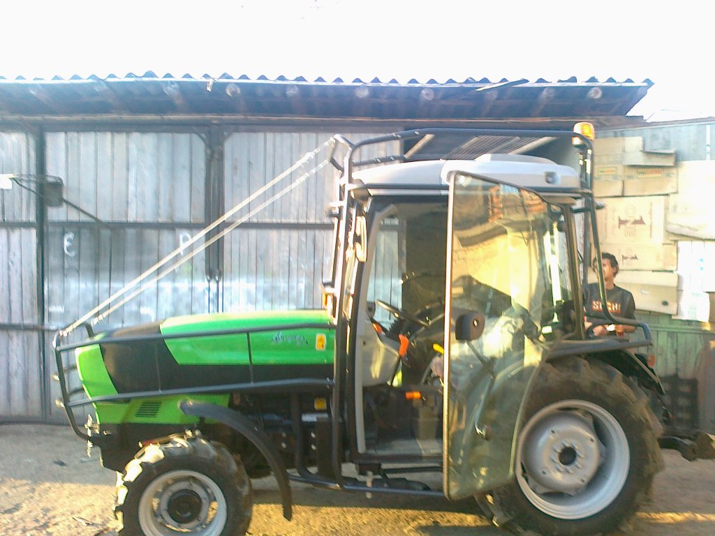

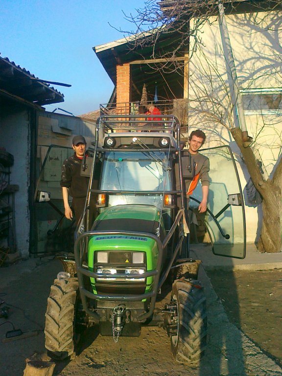

    Готовият резултат:Натиснете снимката за да я уголемите
Прегледи:3
ID:5964740Натиснете снимката за да я уголемите
Прегледи:3
ID:5964741Натиснете снимката за да я уголемите
Прегледи:3
ID:5964742Натиснете снимката за да я уголемите
Прегледи:3
ID:5964743 Даже има и ванти-да си простират трактористите чорапите:Натиснете снимката за да я уголемите
Прегледи:3

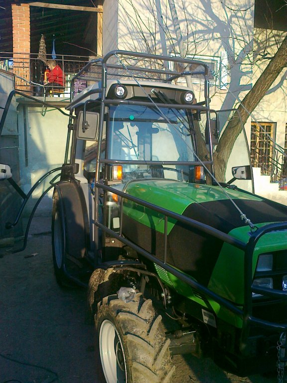

    Поздравления колега,а каква марка е тракторчето,производство?
    Fiat Panda 4x4 , Opel Astra 1.7 TDI , Opel Tigra 1.4 Ecotec
      От: Предпазна клетка за овощарски трактор.
      Първоначално публикуван от Driftacha Преглед на мнение
      DEUTZ - FAHR - снимка 6
        Доста добре е станало, Чаро?
        Целта каква е? В Шумен състезания с трактор ли си организирате?
          Добре изглежда.
          Поздравления за положения труд!
            Първоначално публикуван от Вико Преглед на мнение
            Защо си мислиш,че Нова Черна е до Шумен?Най съм близо до Русе-37км.от Дунав мост.А целта е да се предпазят пластмасите на тракторчето от клоните на овошките.

                В сглобен вид на земята става за детска катерушка
                Поздравления за добрите идеи и положения труд!

                    Браво Чаро, задобряваш, обаче тръбата май е тънка или камъните не са правилните?
                      Първоначално публикуван от Лъчезар Преглед на мнение
                      И Аз реших че тръбите са тънки, но щом са за пазене от клоните на овошките ще са идеални.Много готино е станало.

                          Добре е станала,поздравления!
                          Отпред,самият борд понеже го гънете на голям ъгъл,леко се е смачкала.
                          На същия размер има Манисманова безшевна тръба на 3мм.не мръдва.
                          Ако ти трябва,някой камък,звънкай.
