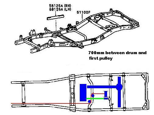

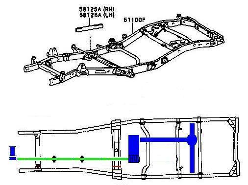

    Реших да си монтирам механичната лебедка с КОМ-а към раздатката,но съм пред дилема.
    Дилемата се състои в това че ще излиза напред повече от колкото ми се иска,а и не ми се натоварва предницата с повече тежест.Монтажа при който няма да имам неизвестни с управлението на лебедката,и ще бъде с минимални доработки,е именно този при който слагам карданите с две карета, на два висящи лагера насочени към червячния механизъм на Лебедката.Има обаче и друг вариант за монтаж според западни форуми,като се насочи въртящия момент на Ком-а към задната част на машината,така кардана ще е доста по къс,и съответно там да се захване лебедката между задно разположените греди на шасито,и се прехвърли посоката на въжето напред с две макари.Чудя се до колко ще е практично....,а и ще трябва да правя допълнително хидравлично цилиндърче,което да движи вилката напред и назад,съответно за заключване и отключване на макарата на Лебедката,понеже няма друг начин за работа с ръчката,която инак е за открито боравене.

      Именно,така ще се постига и ефекта на полиспаса с блок ролки,вероятно през две ролки ще е още по добре.

            Долно разположената лебедка със промяна на посоката ,както е на снимките от Търтьо е правилния начин ,макар че на мен долния монтаж не ми харесва - няма как да видиш как се реди въжето , лебедката и въжето са изложени на механичното въздействие на камъни и други такива .

              Имам,механична лебедка,монтирана под купето над,задните колела,поне от 10г.Не ти трябва никакъв полиспас,важен е редуктора.редуктор с предавателно число 20към 1,или 25към 1,е оптимален
                  В повечето случаи скороста е най важния фактор .
                  Бакалов е прав за това че няма видимост,какво се случва с макарата,но при правилен монтаж с лек ъгал на лебедката, реденето става перфектно,все пак барабана на механичната е с доста високи периферии и опасност няма никаква,а на външни влияния(вода и кал) не реагира,това е качеството което я прави оптимално решение за брутална експлоатация в трофитата,там където ел.лебедките са помощен аксесоар,аз щом успях да изгоря две,значи и други са го направили.

                    По точно овиличаваш теглителната сила на лебетката през полиспаса иначе при дълбоко задънен джип двигателя омира. А скороста винаги може пилота да я контрорира с подаване на повече газ. Мен ми е друго чудно че когато джипа се окантари силно както на първата рисунка пусната от търтей ко правим.? опс писали сме заедно

                            ПП Ако некой почерпи ром ще нарисувам как с така разположени лебедки жипа може да се дърпа в всякаква посока - примерно носа наляво, гъза надясно или пък цялата настрани и прочее
