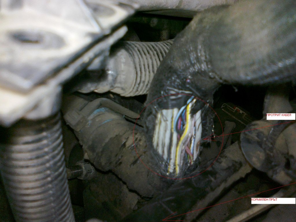

    Срещу доста хонорари от по 50лв.се изнизаха знайни и незнайни специалисти да диагностират автомобила със супер компютри,софтуери и тем подобни п......и,м......и!А случая бе следния:От време на време ми светкаше чека и мърда стрелката на налягането на маслото!След като за гася колата и запаля отново изчеваше.Никакви промени в поведението на колата.Понякога несведкаше с дни.С течение на времето ставаше све по-често,започна да се появява се кратка за загуба на мощност.
    1ва-Диагностика/спеца пристига на място,6-г.трудов стаж в мазда ГЕРМАНИЯ/след около 2ч.настройки на апаратурата и изтриване на грешки,заключението е "Да се напръска датчика с контакт шпрей от хубавия".
    2ра-Диагностика "Суп.Диз"на околовръсното до царско село.Умолявам Ви каквито и проблеми да имате неходете там.За смяна Турбо,АСК,Разд.кутия ,другите части за смяна вече не ги чувах защото бях припаднал.
    3та-Диагностика-Могилата зад Зооградината,препоръчано от мой приятел,"най-големите разбирачи на дизел"
    Губи се напрежението на едната верига на елект.газ,но те нямат схемата защото била американска.Купувам потенциометър за газта 100лв./втора ръка ,след пазарлък/ в БС доставка 45р.д.-245лв.Никаква промяна в Jeepa.
    4та-Диагностика- в БС цитирам:"След като дава такива гр.-клим.,турбо,АСК,имали сме 2-3 такива случай заминал е Компютъра-3000лв.до 2месеца ще го доставят отделно труд.По-добре продай колата"край на цитата.
    5та-Диагностика-вечеставам досаден-никакъв резултат.
    6та-Дедо Владо-проблема е решен кормилния прът протрил целия сноп кабели от ЕСУ.Натиснете снимката за да я уголемите

      Трагичното в случая е, че не останаха хора които да се заровят в проблема, повечето четат каквото им плюе компа и дотам. Аз на моите диагностици обяснявам че закачането на компа, четенето на грешки не е диагностика. Диагностиката започва след това и не винаги е свързана с наличието на ПС уред за четене и комуникация на компа на колата, ползват се мултимери, осцилоскопи и мозък.

        ......-Дедо Владо и проблема е решен кормилния прът протрил целия сноп кабели от ЕСУ.[ATTACH=CONFIG]424251[/ATTACH]ен.
        Важен е финалът. Имал си късмет и след "ходенето по мъките" все пак накрая си попаднал на точния човек. Може би само е трябвало не да завършиш, а да започнеш с него.

                Наистина важно е,че проблема го отстранихме. А за дядо Владо сам съм виновен.Макер да съм във форума от 2008г.разбрах за него преди два месеца.Тая тема е пуснах с мисълта да помогна на някой да не се доверява на всеки монтъор или доктор в БГ,за съжаление.

                    Историята от моя гледана точка Ален (всички дет' си мислят че е Алена и ще топнат човчица с в грешка ) ми звънна за "люлееща" се стрелка на налягането на маслото. О.К. краткопериодичното люлеене без тропане в мотора си е само електрическо, ела ще търсим нещо по линиите на масления датчик....той пък да вземе да ми повярва и да дойде ми сега, от дизели не разбирам един час търсих къде е датчика за налягането на маслото на 2.7 CRD( и не го намерих) бамааму да е бензинов, да е амерички, имаме скенер, шъ го закача, шъ си покаже,...ама дизаляк, че и е европеец......един съсед обаче има читалка за "европчани", отиваме, закача ни и ...... за смяна са пола, любовницата, бельото на съседката ...грешки, грешки, взаимно изключващи се (при които колата не би трябвало изобщо да се движи) и водещи до диагноза лошо захранване на датчиците на мотора. Датчиците в общия случай получават + и - от 5 V и по третия кабел е сигнала..... Това (5-те V) тръгва от компютъра (на 2.7 CRD пред шофьора в коша на двигателя) и достигайки до самия мотор се разделя на няколко отделни снопа. С няколко триенета на грешки, малко тест драйв и движения, човека откри че ако натисне кабелния сноп точно под компютъра изчезва електрическия педал за газта, налягането на маслото, но пък се включва климатика и т.н. "Студена спойка в компа, или скъсани жици в района..." последния оглед като че ли показа лъскава ламарина под кабелния сноп....После вече ми е лесно, (макар че сннопа минава под АБС-то и акумулатора), маха се акумулатора, маха се стойката му, крепи се на 4-ри точки (най-гадна е гайката 13-ка под казанчето на хидравликата на волана), тя се повдига и става без да се сваля, откачат се куплунгите от компа. (2 бр, ключалката на горния е нагоре, а на долния е надолу), реже се една свинска опашка и се обръща кабелния сноп (показан от Ален на снимката), бандажираш и т.н.......

                        Джипа ми също беше се побъркал, климатика отказваше, светваше чека, като си свалям прозореца, прозорците отказваха да се вдигат, спря да се заключва, не ми работеше паметта на седалката и радиото и куп други глупости правеше... Бях го намразил даже...
                        Ремонтирах го на пътя с 1 познат, разкачих всички куплунзи, чистих пръсках със спрей, четох мануали от компютър и най-накрая се оказа, че проблемите идват от 1 модул който се намира в таблото над краката на водача, но не точно от модула, а от кабелния сноп, който върви към предна лява врата имаше доста прекъснати вътре проводници.
