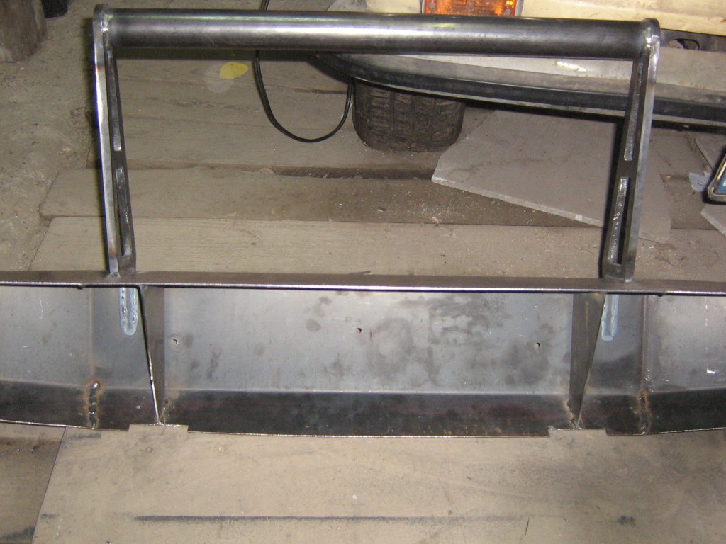

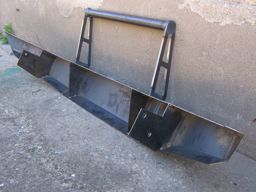

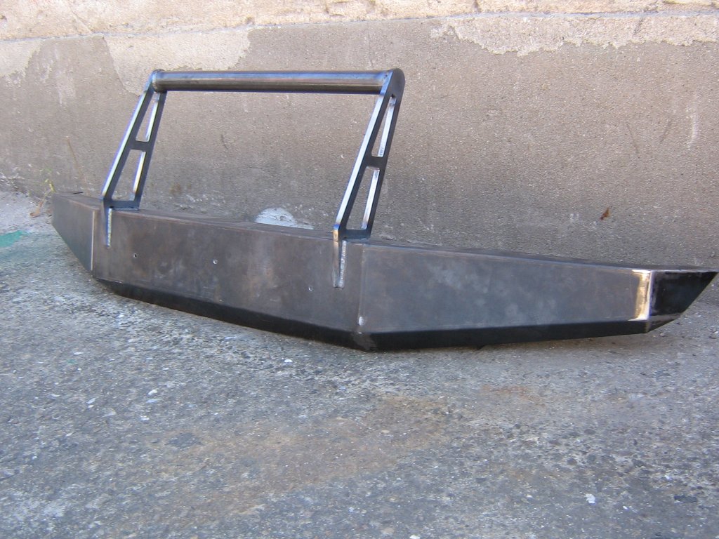

    Направихме предна броня по тези чертежи(благодарности на дамянски, че ги е споделил).
    Изрязване на лазер от 2мм черна ламарина. Сгъването беше леко проблематично, но не невъзможно. Заварка с СО, а на "булбара" с аргон. Прахово боядисване. Тегло - 13.70кг
Име:bumper 008.jpg
Име:bumper 010.jpg
    Изрязани са места за крика. Не са необходими никакви други усилки - проверено!

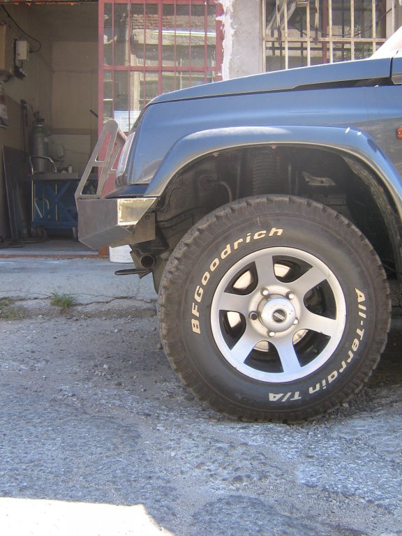

    На витара с раздувки на калниците ръбчето на бронята пасва перфектно!
Име:bumper 004.jpg

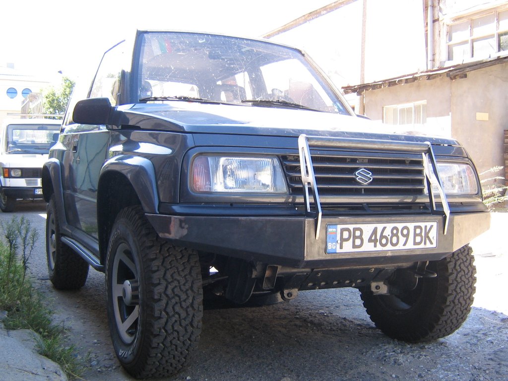

    Най издадената точка на бронята е на 10см пред предната маска.
Име:bumper 007.jpg

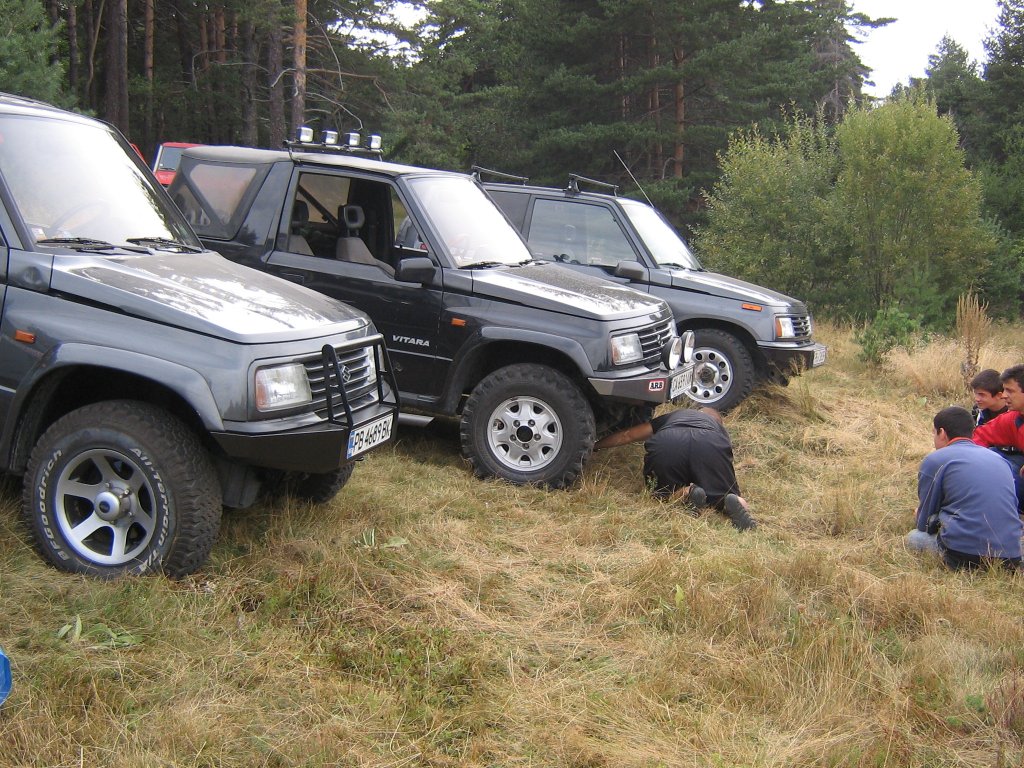

    Витара паркинг на събора
Име:Photo 002.jpg
