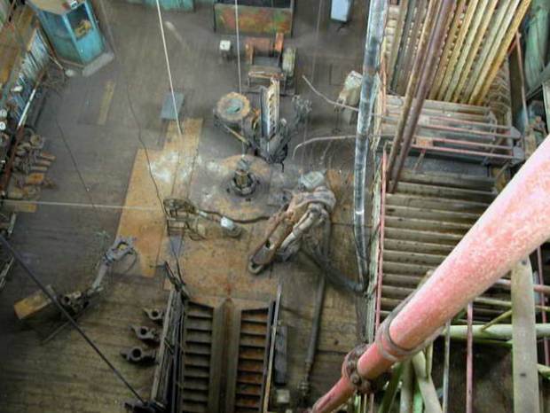

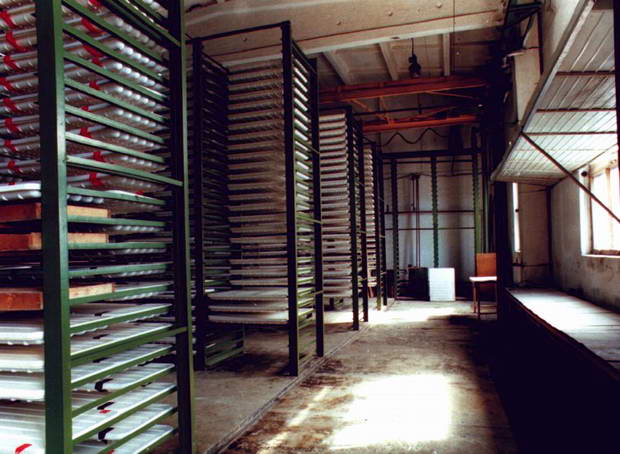

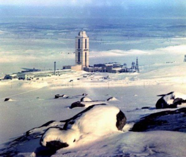

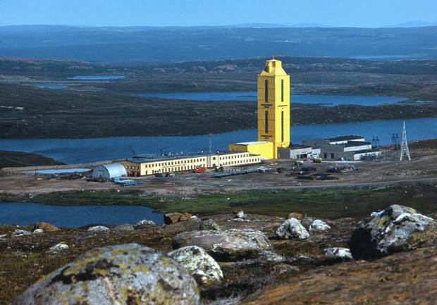

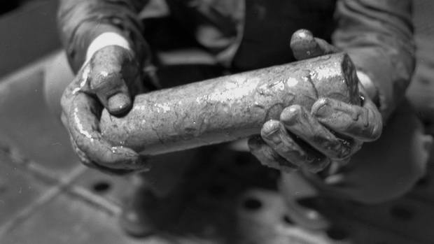

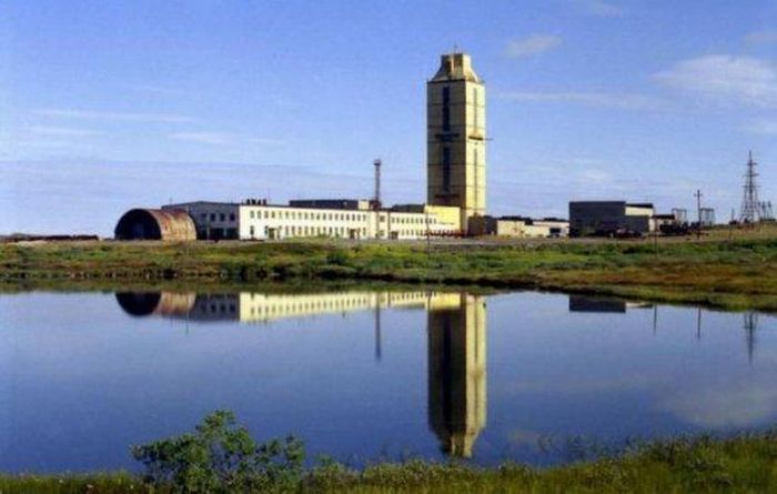

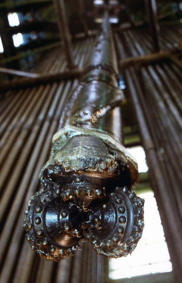

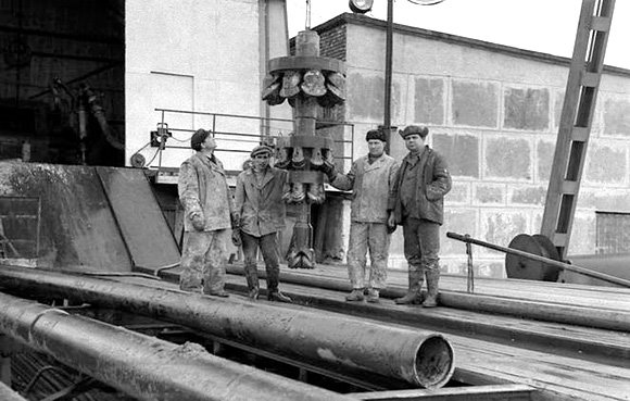

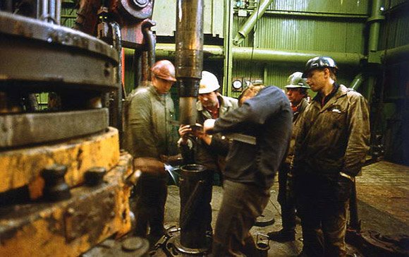

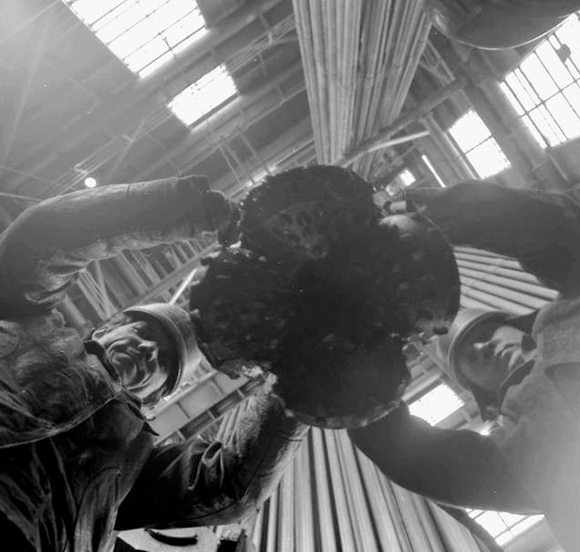

    се намира в Печенгски руден район на Мурманска област, известна с големите си медно-никелови находища. Вижте снимките направени от самите работници в продължение на целия „живот“ на сондата.

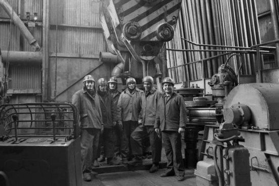

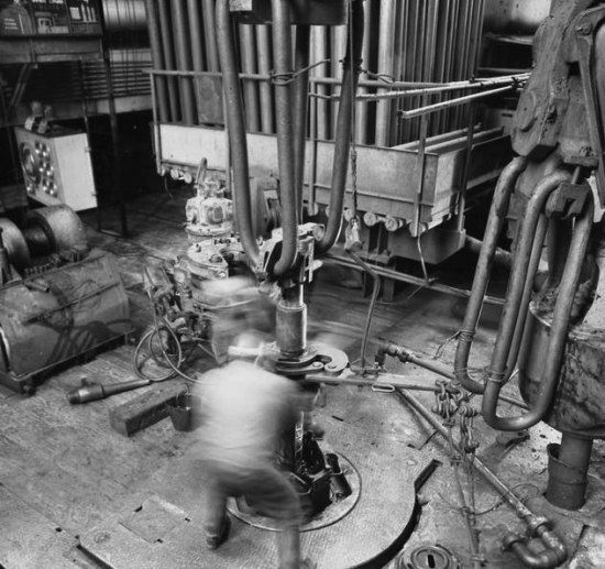

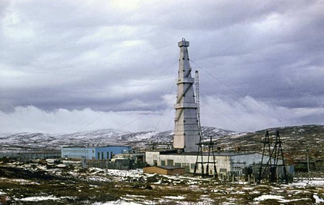

    В края на 70-те, началото на 80-те да те вземат на работа на Колския свръхдълбок, както фамилиарно наричат сондажа жителите на селището в Заполярна мурманска област, е било по-трудно, отколкото да те вземат в отряда на космонавтите. От сто претенденти са избирали само един-двама. Заедно със заповедта за назначаване на работа щастливците получавали квартира и заплата, равна като на 3-4–ри московски професури. На сондажа едновременно работели 16 изследователски лаборатории, всяка от които с размерите на среден завод. С подобна упоритост са дълбали земята само немците, но според Книгата на Гинес най-дълбокият немски сондаж е едва ли не два пъти по-къс от руския. Далечните галактики са изучени от човечеството къде по-добре отколкото какво се намира под земната кора на някакви си няколко километра от нас. Колския свръхдълбок е своеобразен телескоп в загадъчния вътрешен свят на планетата.

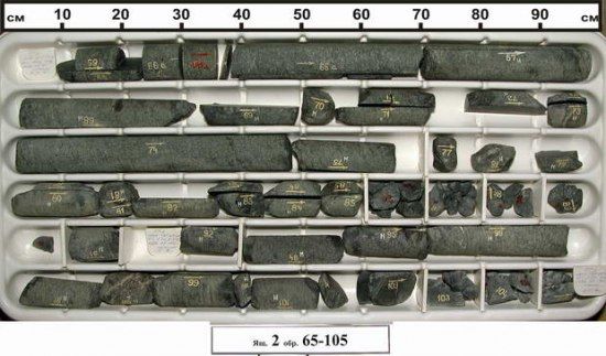

    В началото на XX век се е смятало, че Земята се състои от кора, мантия и ядро. При това никой не можел да каже къде свършва един слой и започва следващия. Учените дори не знаели изобщо от какво се състоят тези слоеве. Преди четиридесет години те били уверени, че гранитния слой започва от дълбочина 50 метра и продължава до 3 километра и след това следват базалтите. Очаквали да срещнат мантията на дълбочина 15-18 километра. Но реално всичко се оказало по-иначе. И въпреки, че все още в учебниците пишат, че Земята се състои от три слоя, учените от Колския свръхдълбок доказват, че това не е така.

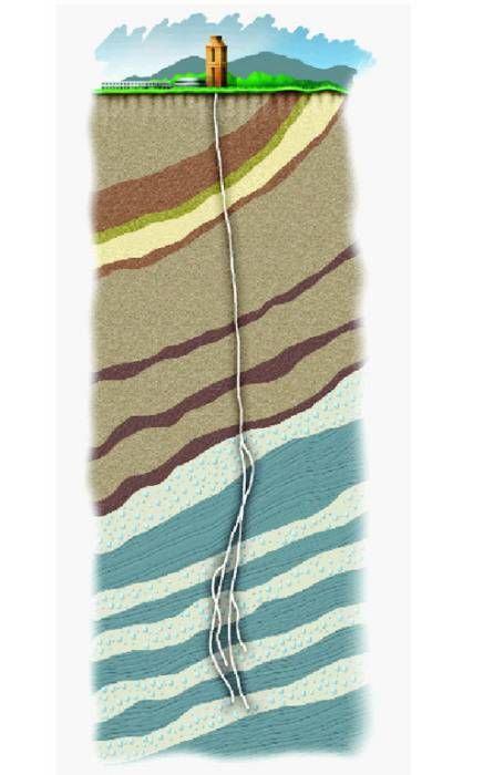

    Проектите за пътешествие в дълбините на Земята са се появили в началото на 60-те години в няколко страни. Да сондират се стараели на тези места където кората трябвало да бъде по-тънка, с цел да се достигне до мантията. Например, американците сондирали в района на остров Мауи, на Хаваите, където според сеизмичните изследвания древните породи са под океанското дъно и мантията се намира примерно на дълбочина 5 км. под 4 километрова вода. Уви, нито една океанска сонда не е достигнала по надълбоко от 3 км. Въобще, всички проекти за свръхдълбоки сондажи по мистичен начин завършват на 3-километрова дълбочина. Именно в този момент със сондите започва да става нещо странно: попадат в неочаквано свръхгорещи области и сякаш ги отхапва невидимо чудовище. По-дълбоко от 3 километра са успели да стигнат само 5 сондажа, от тях 4 – съветски. И само на Колския свръхдълбок е било съдено да преодолее 7-те километра.

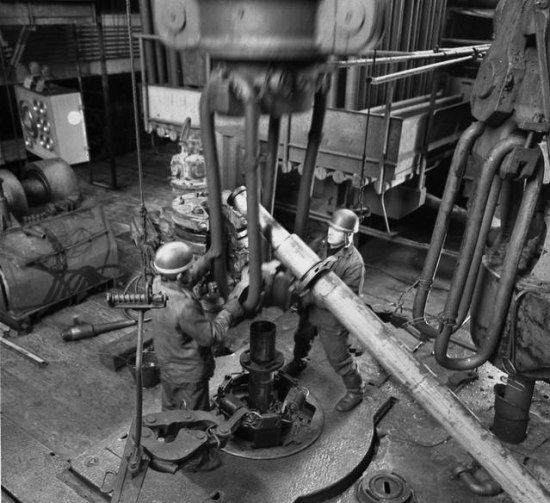

    Първоначалните отечествени проекти предполагали подводни сондажи – в Каспийско море или Байкал. Но през 1963 г. ученият-геолог Николай Тимофеев убедил Държавния комитет за наука и техника на СССР, че трябва да се създаде сондаж на континента. Дори и да не достигне дълбочина, смятал той, сондажът ще бъде ценен от научна гледна точка, защото именно в дебелината на континенталната кора в предисторическите времена са ставали значителни премествания на земни породи. Точката на сондажа избрали на Колския полуостров неслучайно. Полуостровът е разположен на така нареченият Балтийски щит, който е най-древната известна на човечеството порода. Многокилометровия срез на пластовете на Балтийският щит е нагледна история на планетата за последните 3 милиарда години.
    Покорителят на дълбочините на външен вид може да разочарова хората. Сондажът не прилича на шахта, която рисува нашето въображение. Никакви спускания в земята – в дълбините влизат тръби с дебелина малко повече от 20 сантиметра. Въображаемият разрез на Колския свръхдълбок кладенец изглежда като тъничка игличка, пронизваща земните дълбини. Лостовете с многобройни датчици намиращи се на края на игличката се вдигат и пускат в течение на няколко дни. Не трябва да се бърза: здравите композитни въжета могат да се скъсат от собствената си тежест.

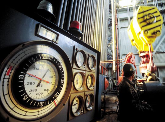

    Какво става в дълбините не се знае с точност. Температурата на околната среда, шумовете и разни други параметри се предават на повърхността с минутно закъснение. Освен това сондьорите разказват, че контактът с подземията може не на шега да ни изплаши. Звуците, достигащи отдолу, наистина приличат на вопли и стенания.
    Към това може да се приложи дълъг списък от аварии, преследващи Колския свръхдълбок, когато той достига дълбочината от 10 км. Два пъти са изваждали сондата стопена от температури, която може да се стопи от топлина с температурата на повърхността на Слънцето. Веднъж пуснали стоманено въже долу и го изтървали. Впоследствие, когато сондирали на същото място, не открили никакви остатъци от него. От какво са предизвикани тези и много други аварии и досега си остава загадка. Впрочем, съвсем не те са станали причина за спирането на сондирането в недрата на Балтийския щит.

            Това което ми направи впечатление е, че на дълбочина 6-7000м се е оказало че кристалинната скала съдържа вода. Правили са водочерпене и са изкарали 275м3 вода от породата при което нивото на течността в пилотният сондаж е спаднало - което подсказвало, че са свързани. При обсаждането на дълбокият сондаж - нивото в пилотният се е възстановила - което окончателно доказало теорията за връзката. Освен това са открили, че водата долу си променя нивото в зависимост от лунната гравитация...планират да задълбочат изследванията на тази тема - не съм ровил какво са направили.

                      При температура от 300оС долу длетото вече не може да се охлажда, лагерите отиват, най вероятно и материала се променя - може би твърдостта му става различна - знам ли...
                      Но да го извадиш от 12 км за да го смениш - прави напредването доста бавно...и доста скъпо.
