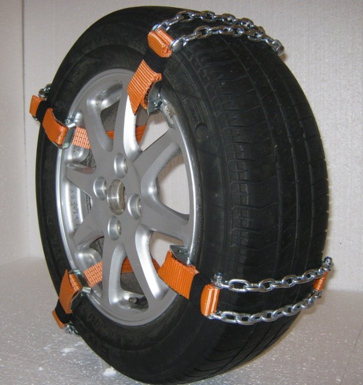

    Какво ви е мнението за това :
    http://jeeptoys.ru/braslety-protivos...ersal-nye.html
    Лесно се правят. Препоръчват ги за измъкване при затъване, не за продължително каране. Тоест не заместват веригите напълно.
    Мисля да пробвам да си направя - трябват 2 болта, 8 гайки с шайби, синджир и колан за стягане на багаж.
    Ето как се правят:
    Засега не мога да намеря подходящия колан за багаж със здрава закопчалка. Ако някой знае, да помага

    Само дето трябва да са ти по-голями джантите,иначе ще намотаеш коланите по дисковете...

      От: "Прешлени за сняг' вместо вериги
      Това го проверих, няма проблем. Всъщност между джантата и диска върви само каишката, така че е не необходимо голямо разстояние

        Не че нещо, ама това клипче е как да си направим синджирче с коланче.
        Аз искам да видя как действа в истинска пътна обстановка. Щото преди седмица гледах как един камион със синджири сложени напреки на гумите си буксуваше най-безгрижно в снега.
        Иначе няма спор, че се поставят по-лесно от веригите, даже може би помагат в някои ситуации, но аз не бих си направил такива. Най-малкото защото не ми харесва здравината на коланчетата които може да се намерят в този размер тук.
        Пак да попитам-има ли клип показващ каква работа вършат тези "прешлени"?

          Еми да хитро е ... леко, компактно, евтино и определено може да помогне понякога!
            Има много клипове, дори и автора на този е пуснал няколко с неговия Нисан.
            В Youtube са "
              Просто колана не е правилният в случая. Веригите могат да са повече и по- големи но трябва да се стопира да не се намърдат те м/у диска и джантата.
                Е, и аз това се чудя, какъв е най-подходящия вариант. Ясно е че идеята търпи тунинг.
                Има колани с тресчотки, ама много грубо, огромни са.
                Не мисля че има опасност да се измъкне веригата. По-скоро опасността е от развиване на гайка и най-вече от слаба закопчалка или скъсване на колана.
                  Според мен упражнението не си струва.Мисля,че тези закопчалки няма да държат достатъчно здраво,и защо да правя "нещо като вериги",като мога да си сложа веригите.
                    1 . Защото тези прешлени могат да се слагат, когато вече си затънал.
                    2. Слагат се за по 20 секунди
                    3 . Излизат около 15 лв с хубави материали (и около 5лв с по-евтини).
                    Тоест ако сложиш 4 бр, ще ти излязат макс 60лв и се слагат за около 1-2 минути.
                    Ясно е че веригите вършат по-добра работа, но трябва да си ги сложил предварително, струват ~300лв и се слагат по-тегаво

                      Наистина са добри тези аргументи ,нормалните вериги са доста неприятни за монтиране аз лично предпочитам да демонтирам колелата зада ги окича а това би било доста по лесно

                        Всъщност чифт вериги струват 30-40-60 лева. Разбира се, има и по 300 и по 500 лева, но за тези пари според мен трябва сами да се монтират на гумите.
                        Човек се научава да слага вериги, особено ако му се налага повече от веднъж годишно. Аз вече се справям с чифт вериги за 20 минути заедно с допълнителното затягане след 10 метра.
                        Иначе бих си направил такива самоделки като допълнение към веригите като бих променил някои неща:
                        Вместо колан със закопчалка бих сложил метално въже което да се стяга на болт с ушата гайка.

                          На една от зимните разходки този сезон сложихме такива глупости на Витарата на Кико и що годе издрапа .
                          Заради начина им на захващане много лесно се отпускат и за 200 метра 4-5 пъти ги притягахме .
                          Да те изкарат от някъде стават но не и за каране

                            То за каране и не става дума! Става дума да те изкара от някъде и толкова!
