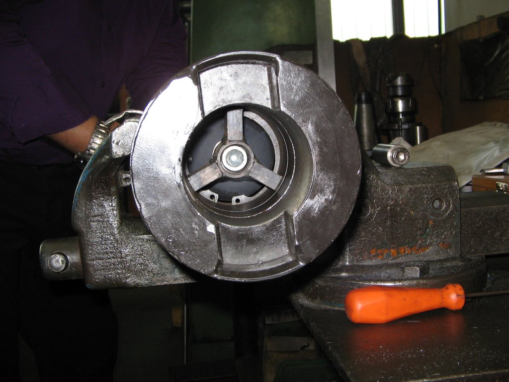

    Това е патронника в който се поставя камерата:
    Патронника влиза в последната пилотна тръба
ID:5961709 която от другата страна не е точно тръба Натиснете снимката за да я уголемите

    А това е пилотната тръба - вътрешната тръба е хваната с три болта:
    Централният проход е за да се вижда мишената, а в прохода между вътрешната и външната тръба минава бентонитен разтвор който да смазва сондажа и да намалява триенето. От страната на стартовата яма - в тръбата се слага и вътрешен семеринг, който пропуска бентонит само напред към главата - така ако се спре помпата, а и при добяване на тръби на тръбите - бентонита няма да изтече обратно в стартовата яма

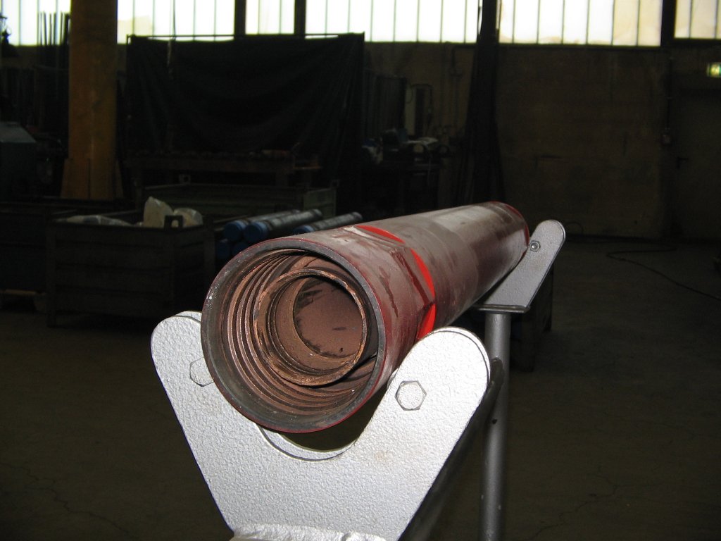

      Това са тръби/щанги за хоризонтално управляемо сондиране.
      Произвеждат се от стомана с характеристики по-високи от тези на лоста за нефтено сондиране.
      Стоманата трябва да е особено устойчива на пластични деформации, защото метода на сондиране е с избутване и издърпване, а тръбите трябва да осигуряват и минимален радиус на завой.
      Доста са скъпички между другото...
