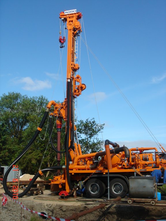

    Късно е, ама не се сдържах...
    Това голямото ръждивото е длетото !!!
    Представлява тръба с ножове в нея...
    Започва да бури на диаметър 1200 мм със обратна циркулация с принудително засмукване на промивката през сондажния лост.
    След тридесетия метър минават на обратна циркулация с ерлифт и двойностенен сондажен лост.
    Копа до 600 метра с краен диаметър коло 14-15 цола - това са около 350-380 мм.
    Бая сондаж, иначе казано.
    Теглителната сила е 25 тона. Мачтата е 11 метра. Работи с до 9 метрови щанги.
    Слагат я на триоска.
    Снимал съм целият процес на производството - конкретно на тази сонда (такава правеха в момента, а и такава имаха за обслужване), и много, много детайли.
    Има да разказвам...

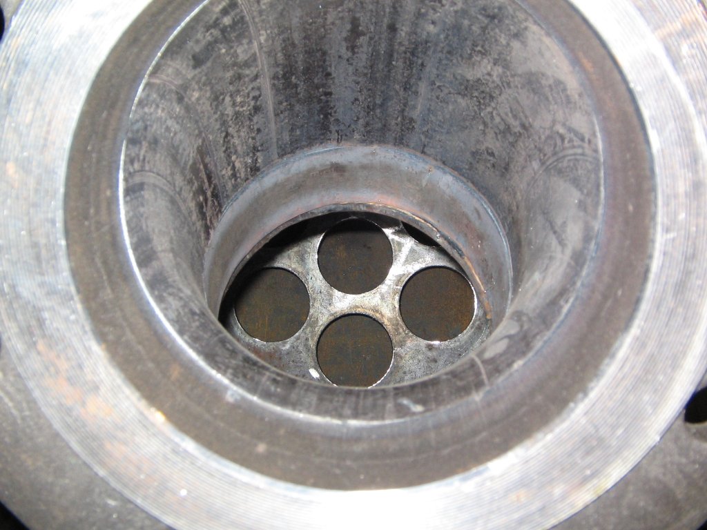

    Тоя инструмент не е точно борна - не е затворен отгоре - куха отворена тръба - с два-три радиални ножа отдолу.
    Ножа стърже забоя който е под вода а сондата засмуква всичко през сондажния лост. Барабар с камъни до 20 см в диаметър...Карат с него кондуктора къмто 30-50 метра и малко отгоре.

    Лоста е с вътрешно сечение поне 200 мм
    Шпиндела заедно с промивната глава - също.
    След като мине през лоста и шпиндела - фракцията над 140 мм се утаява в утайник преди да мине през засмукващата центробежна помпа.

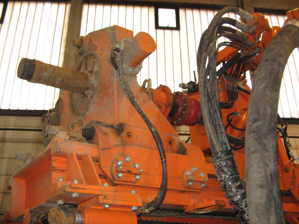

    Отблизо изглежда така:
    Това последното се сгъва за да не надвишава 4м височина в транспортно положение
    Екипажа е от двама души. Това е пулта за управление:
    Нито грам електроника (с изключение на управлението на оборотите на двигателя)
    Работната хидравлика - се управлява изцяло с пилотна хидравлика.
    Всички помпи и разпределители са от Рексрот и само от там, както и всички останали компоненти по системата са немски.

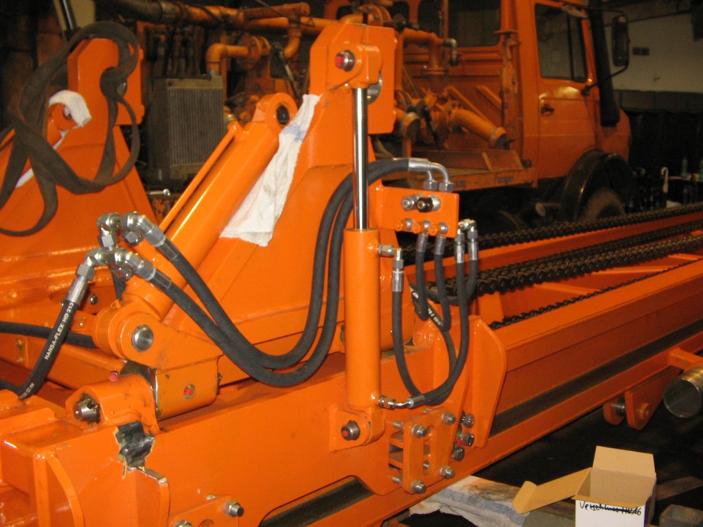

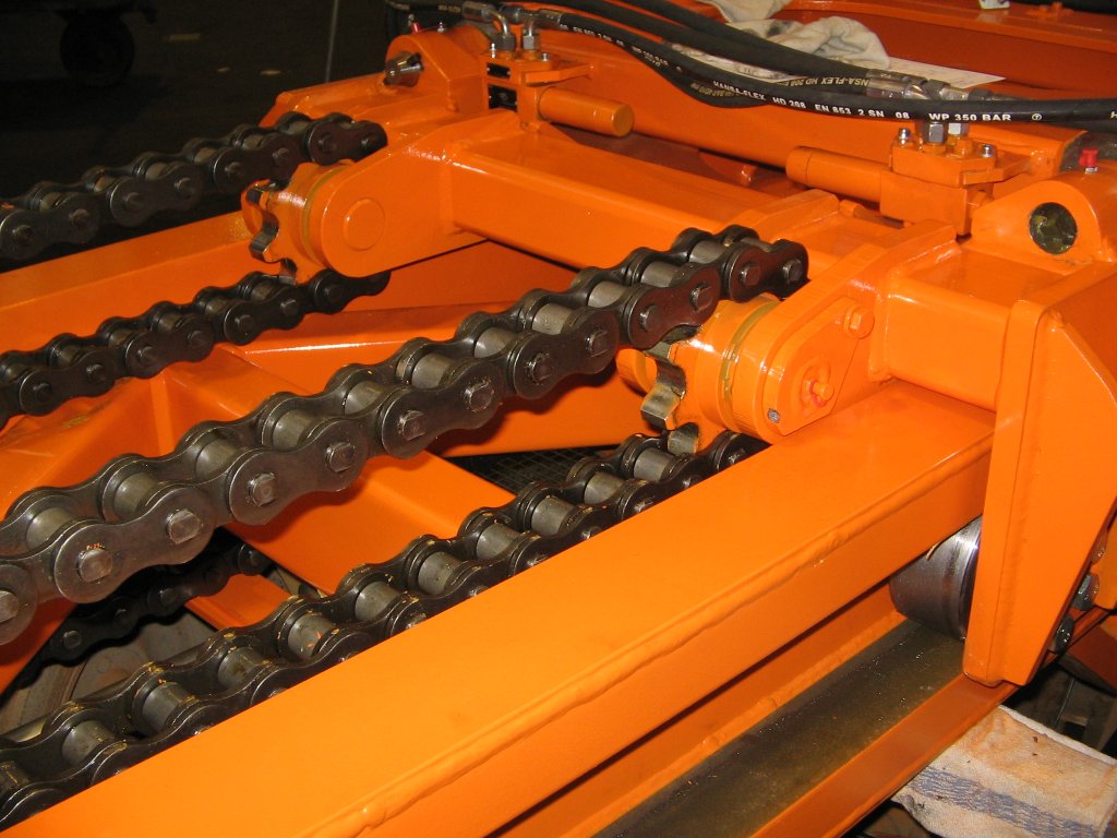

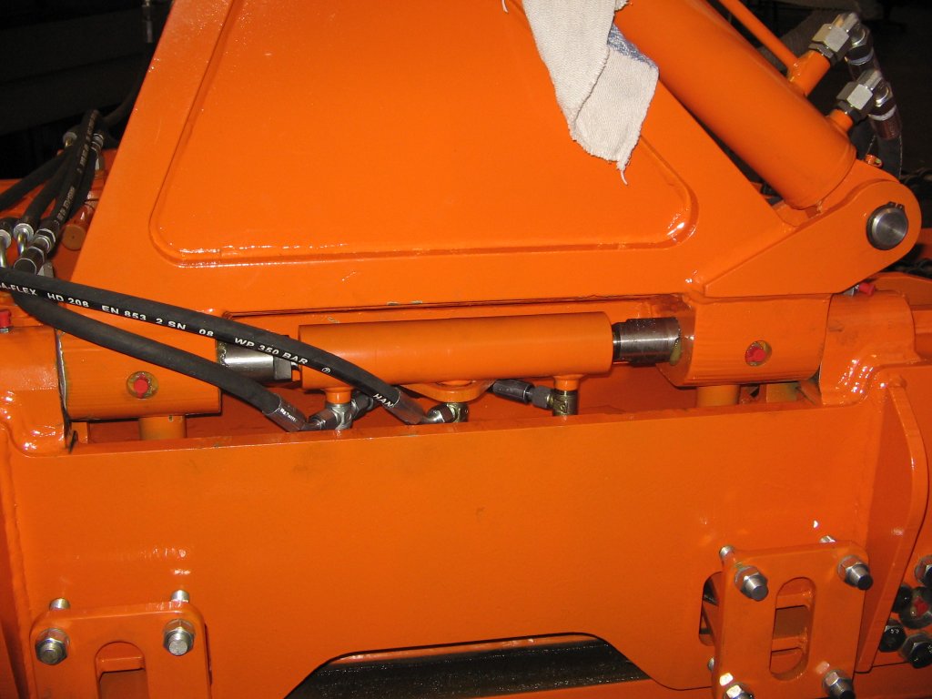

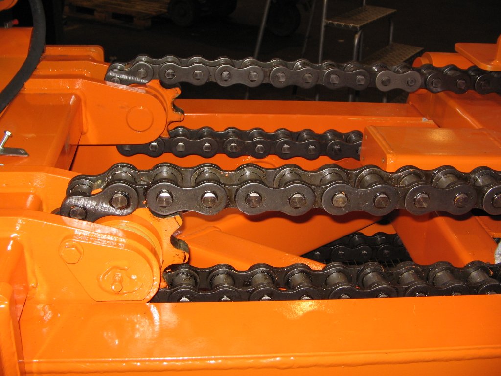

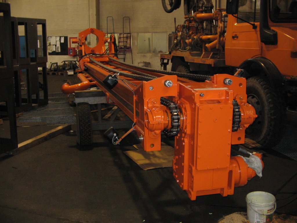

    Сондата използва за опън и за натиск вериги и хидромотор с редуктор:
    Количката на шпиндела позволява при смяна на лост шпиндела да се отклони на 90о спрямо хоризонтала и 90о спрямо вертикала - може да си вземе тръба от ремарке до сондата:
    Ролките и веригите в долния край на количката:
    и в горния и край:
    Закотвянето на веригите е долу в основата на мачтата, а хидромотора и редуктора задвижващи веригата са разположени в горния край на мачтата. Самият редуктор е Флендер/Сименс.

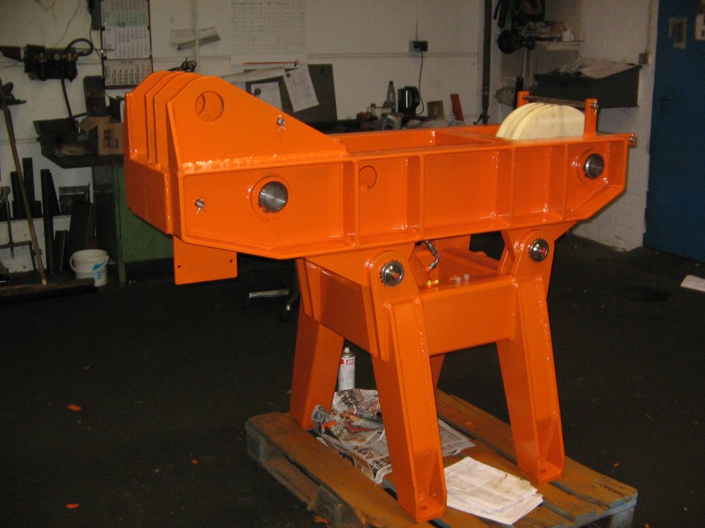

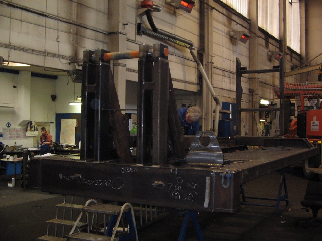

    Сондата се прави с изцяло ръчен труд.
    Рамата е заварена метална конструкция от листова стомана.

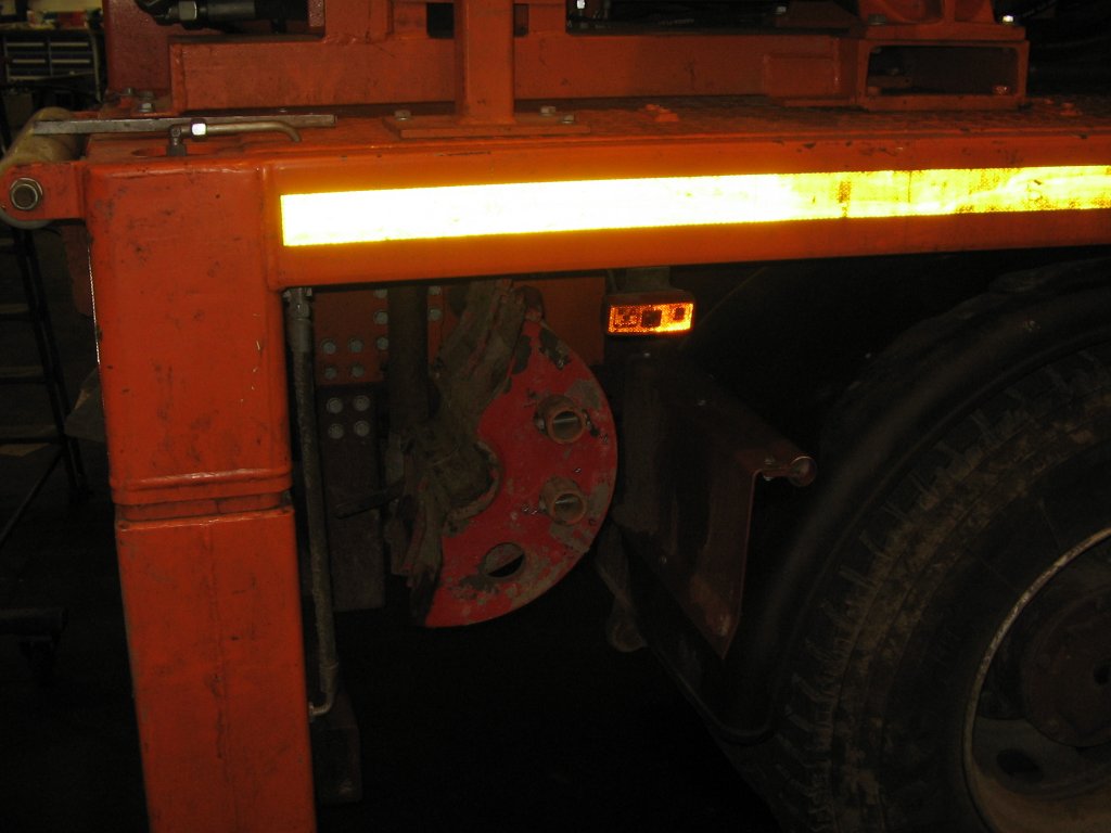

    Ця.ата сонда се носи от цент,а.ните п,офи.и които .ягат въ,ху ,амата на камиона - ст,аничните п.атфо,мички са само за да се качи обо,удването

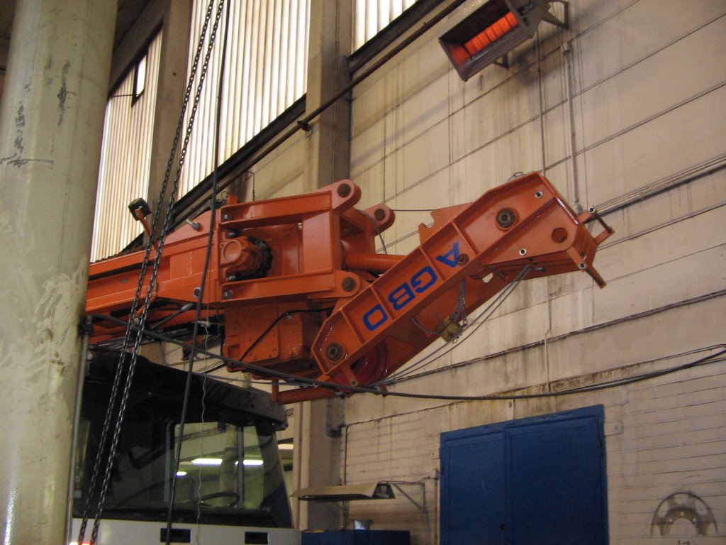

    Мачтата също - горе се вижда Флендера

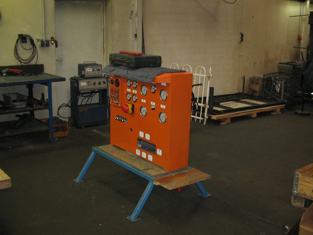

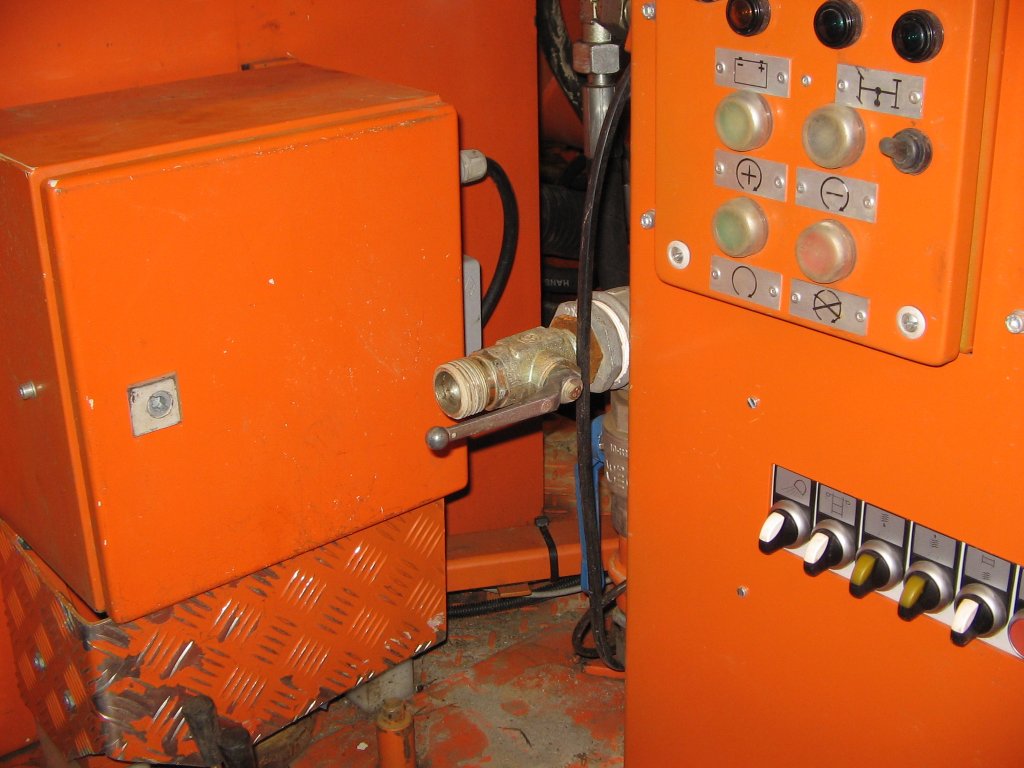

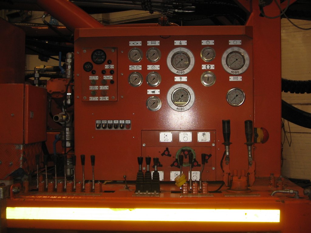

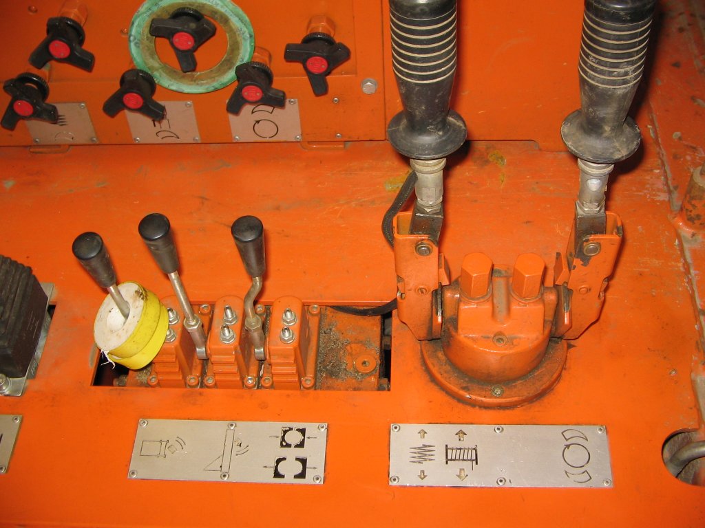

    Това е контролното табло в процес на сглобяване
    А това - вече монтирано у поупотребявано.

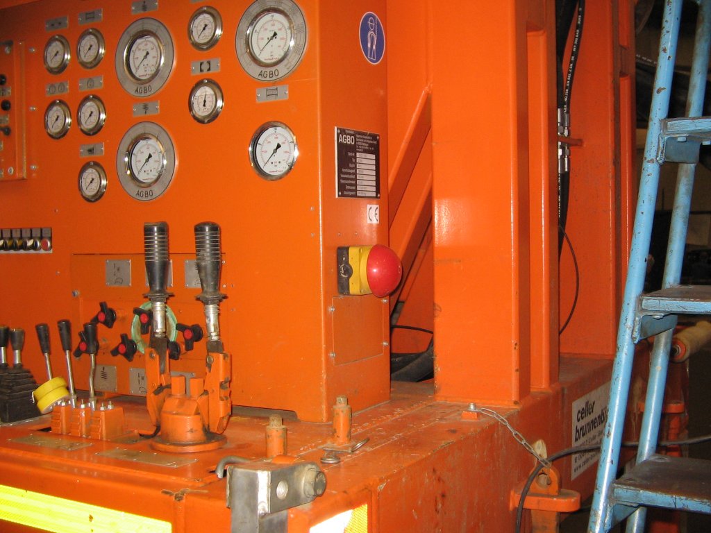

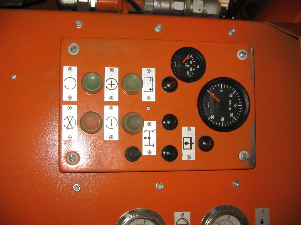

    Оттук се контролират оборотите на двигателя на камиона.
    Вижда си и крана за подключване на външен компресор.

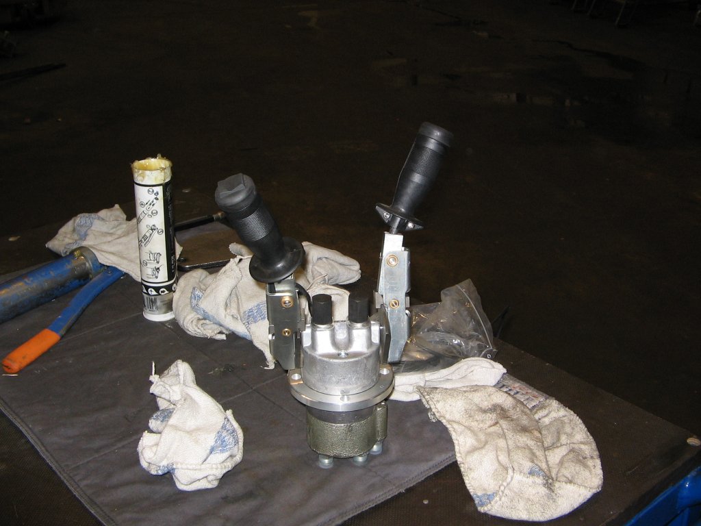

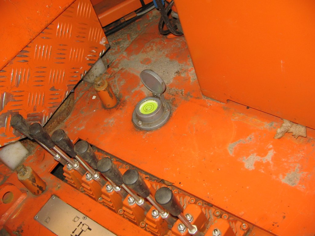

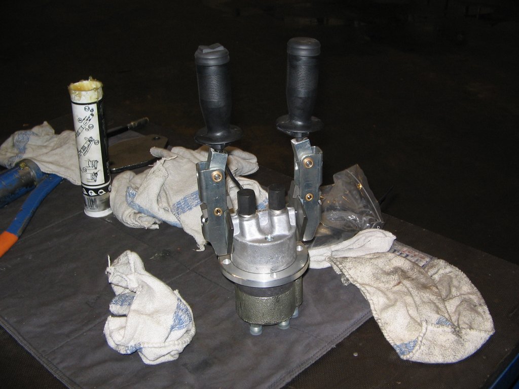

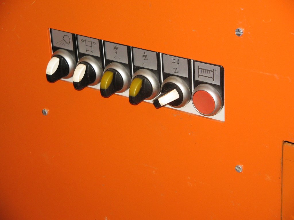

    Бутончетата на снимката отдясно превключват тоя или оня кръг на хидравликата към това или онова.

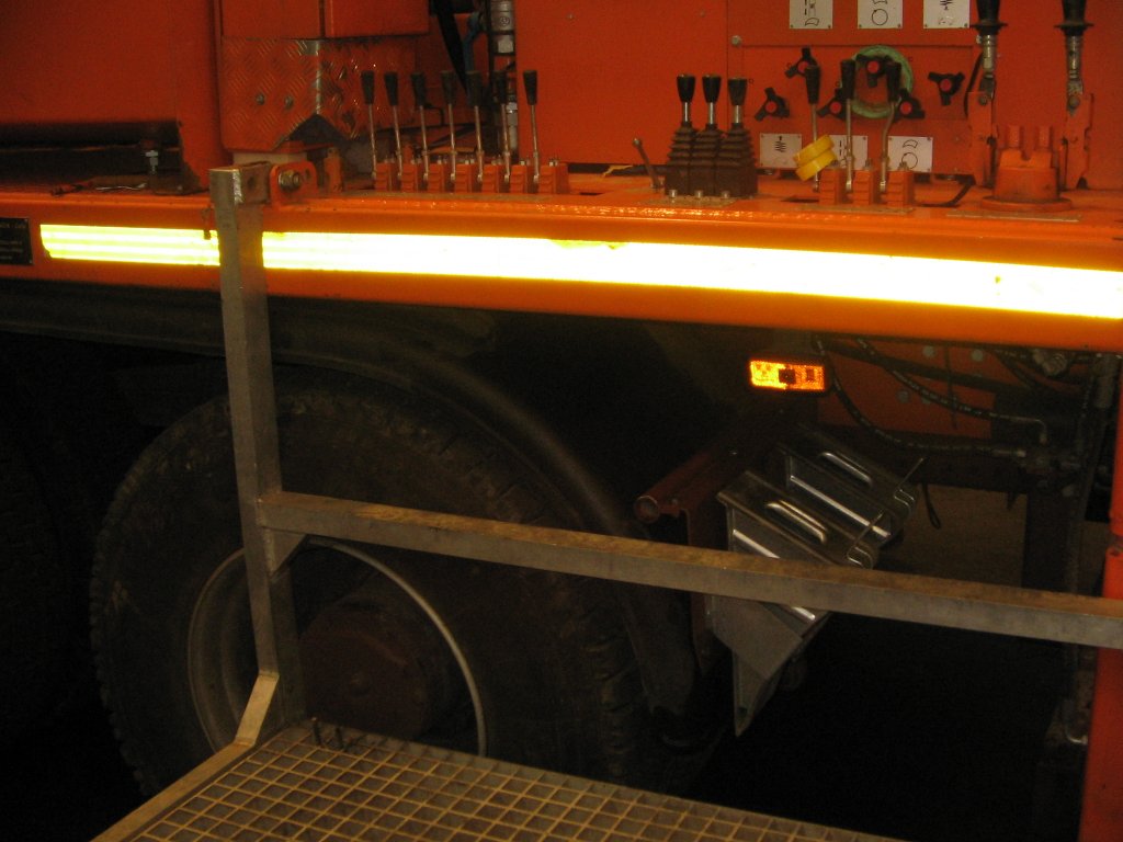

    Pъчките отляво са за да се позиционира мачтата и стабилизаторите.

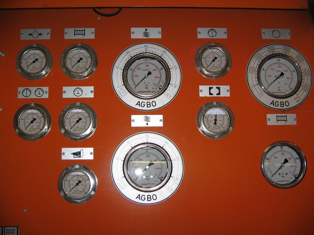

    След като мехурчето попадне в центъра - хидравличните функции се прехвърлят към дясната част на таблото с малката ръчка на долната снимка.

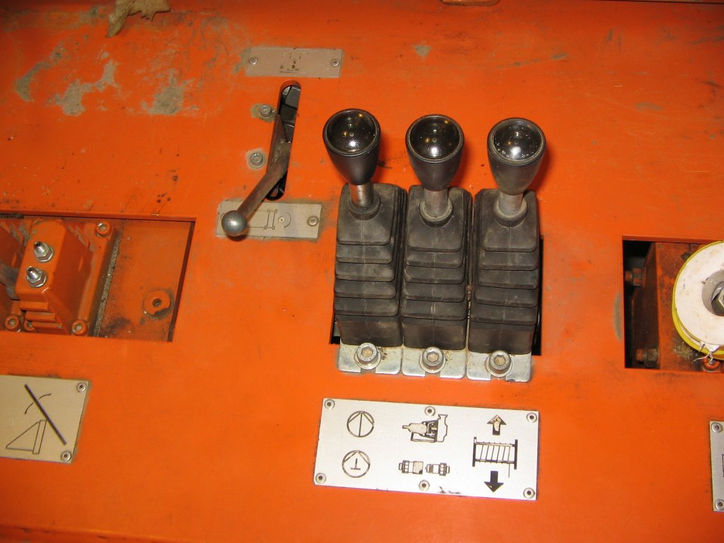

    И после идва големият зор с всичките уреди и само с две големи ръчки - едната за лебедката или шпиндела нагоре надолу, а другата за въртенето.
    Малките ръчици за да командват спирачките на лоста
    Долу се вижда как двете ръчки могат да се заключват в определено положение.
    Има си сгъваема платформа за оператора, а капака на тъблото се сваля целия

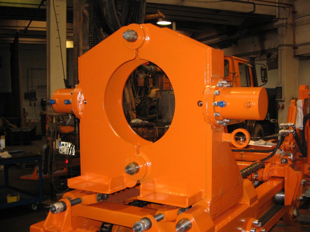

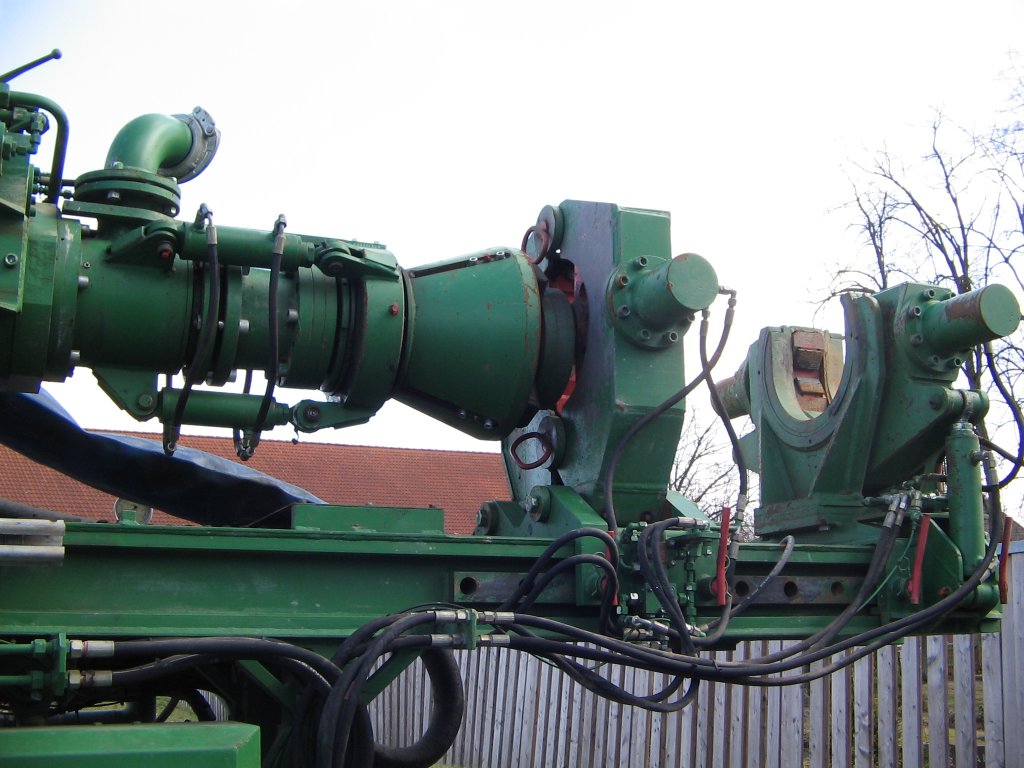

    Това са спирачките на лоста - челюсти с голям диаметър със спирачни цилиндри и със сменяеми адаптори.
    IMG_0029.jpgIMG_0031.jpgIMG_0030.jpg Ако е необходим наистина голям диаметър - челюстите се отварят и се работи без тях - както на снимката в началото на темата.
    Сондата може да се оборуди с две спирачки долу и една горе на шпиндела и по този начин развиването и завиването на лоста става изцяло автоматизирано.
    IMG_0012.jpg Спирачките на лоста на снимката са два броя със сменяеми челюсти, и трети брой - тази на шпиндела - с три броя челюсти плъзгащи се надолу нагоре по вътрешната конусна повърност - така могат да захващат тръби с диаметър от... до...
    Когато е оборудена така - на практика сондата може да работи само с един оператор, вторият общо взето е помагач по хамалогията...

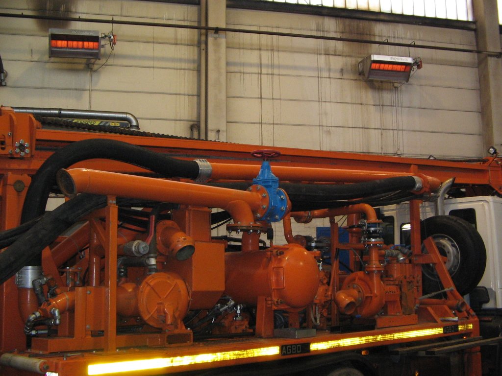

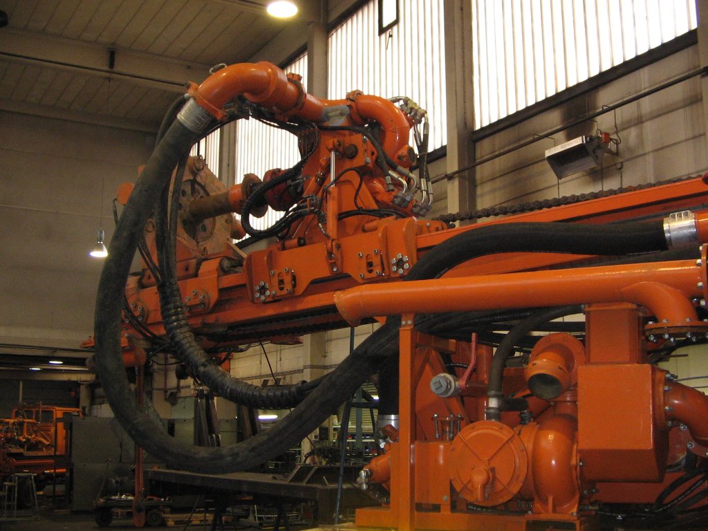

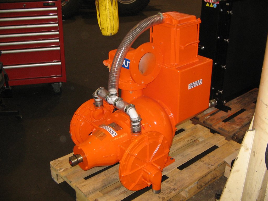

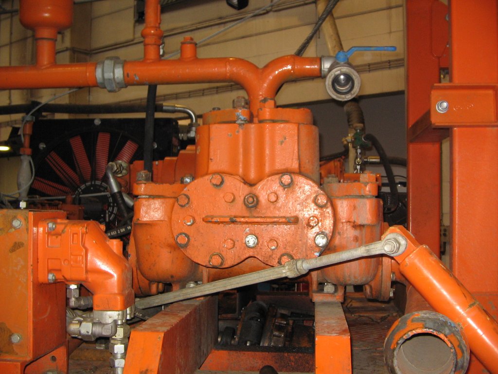

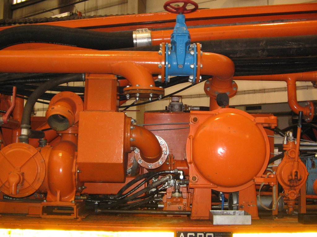

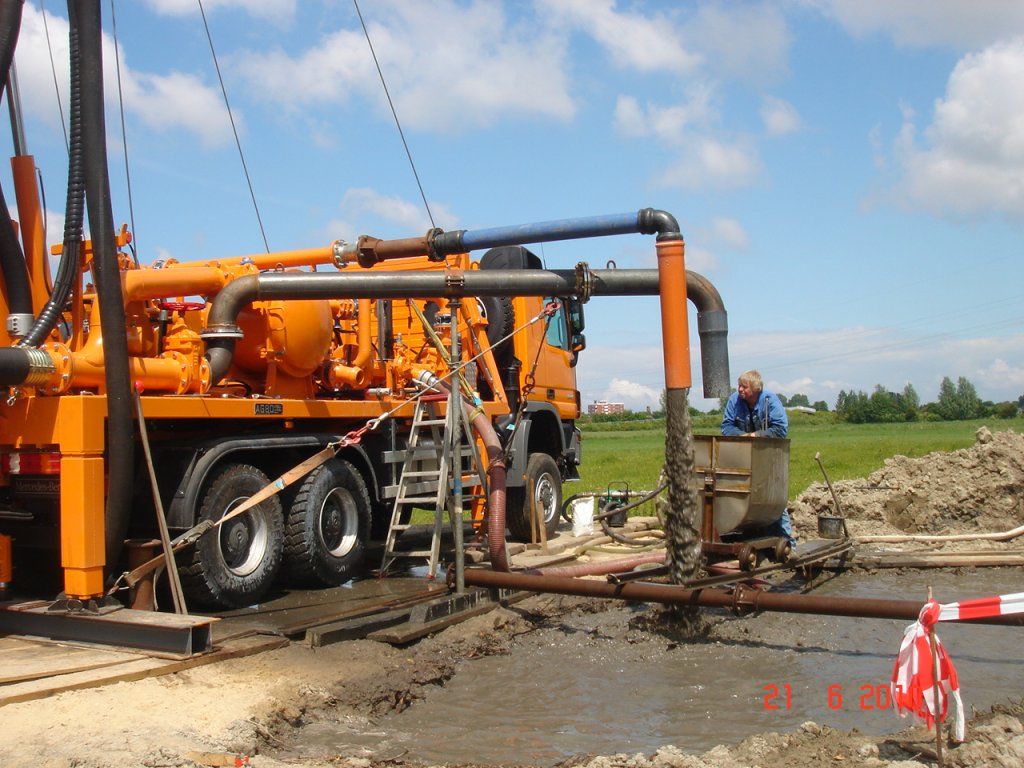

    Това долу е най-интересният компонент на сондата - смукателната центробежна помпа и утайника за големите камъни.
    Сондата е оборудена с една бутална помпа (на снимката долу) и една центробежна нагнетателна - работи или едната или другата - в зависимост от дебита и налягането които са необходими.
    Буталната мисля, че беше 24 бара а центробежната около 10тина, дебитите не ги помня - на центробежната беше двойно по голям. Буталната помпа е с акумулатор (вижда му се само долният край - горе вляво на снимката), за да компенсира пулсирането на налягането.
    Могат да бъдат и две центробежни, които могат да бъдат връзвани успоредно - за дебит, или последователно (каскадно) за налягане.

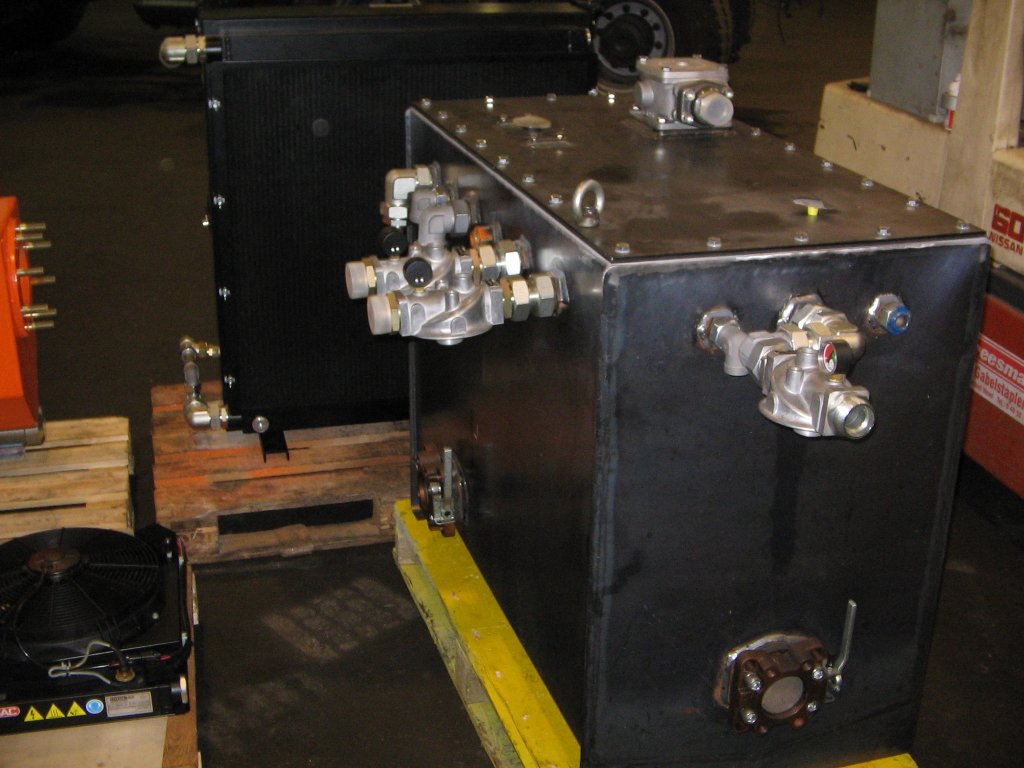

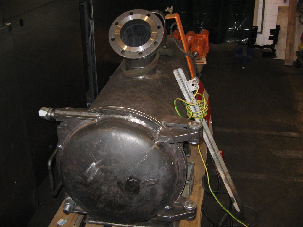

    Ето го хидравличният резервоар - горният капак се сваля на болтове - гумена гарнитура отдолу и пластмасови шайби под болтовете (винтове - ама карай да върви - шестограми са )

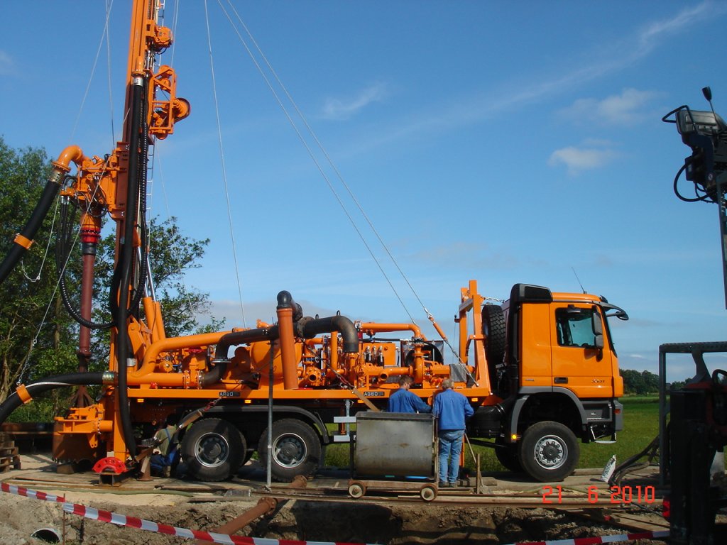

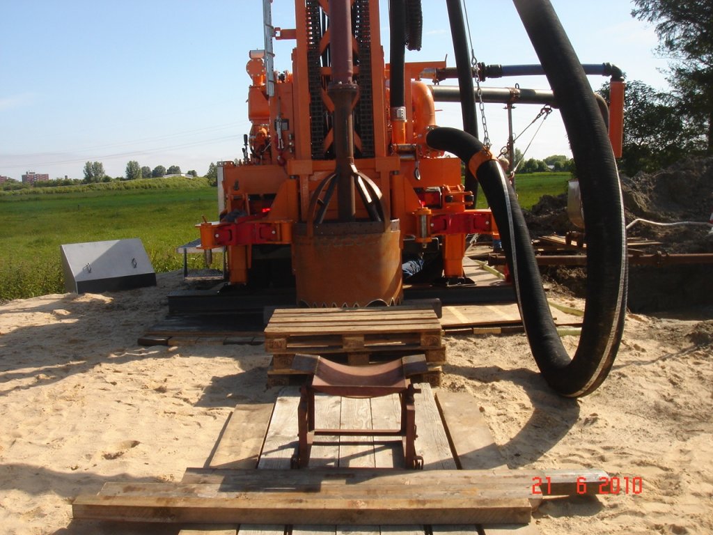

    Ето я и машината на обекта:
    Това е преди да започне да работи - вижда се ямата и канала (вляво на снимката) през който промивката ще се връща обратно в сондажа. Тук ще работи с обратна циркулация със засмукване през центробежната помпа и утайника
    А тук вече pаботи с ерлифт.
