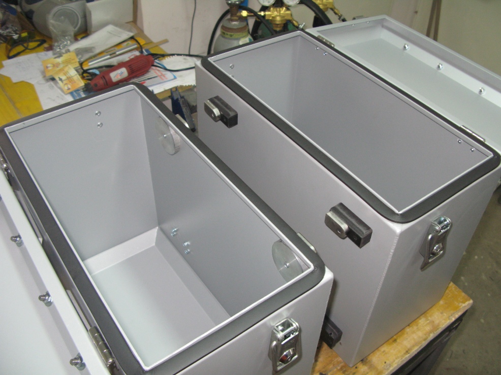

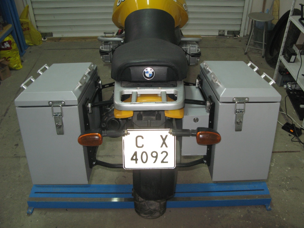

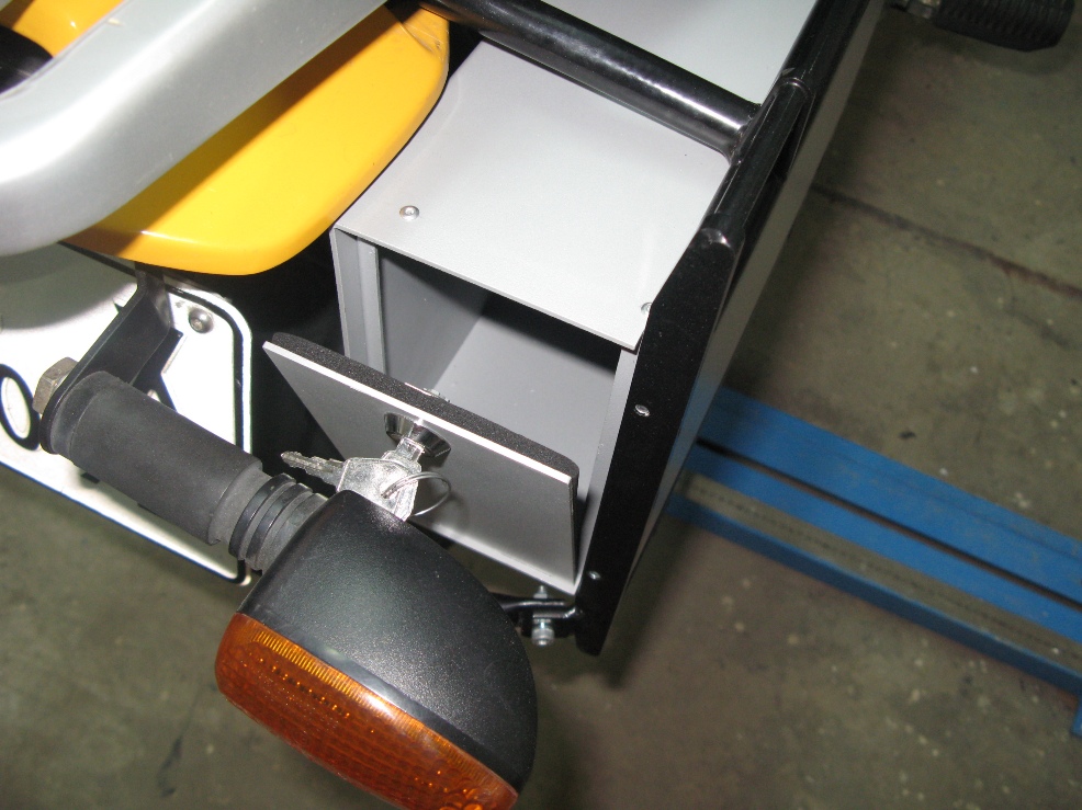

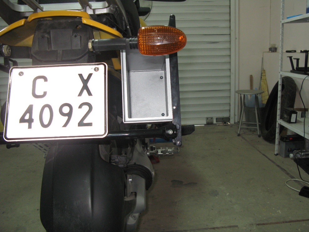

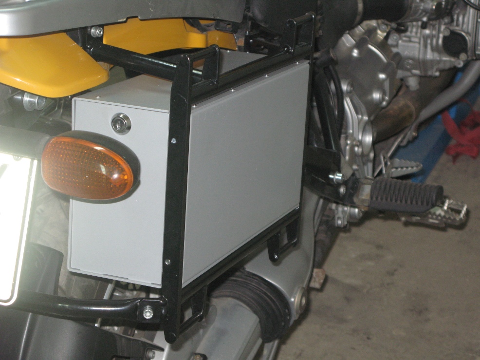

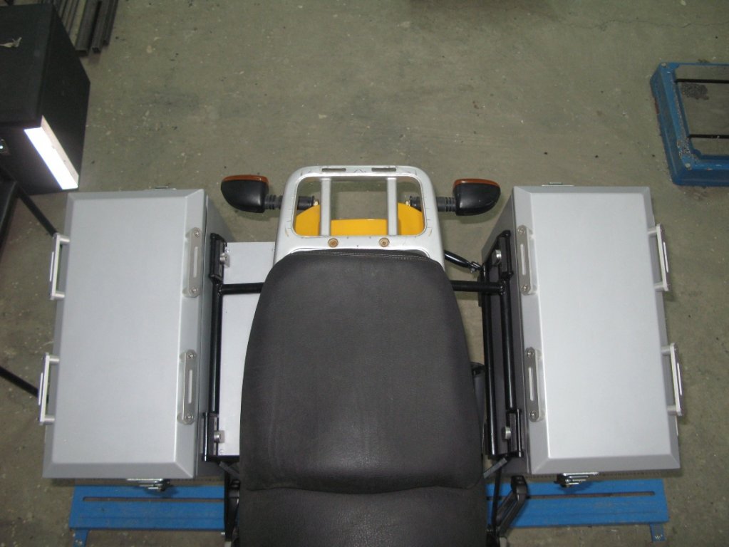

    Това е един проект, който започнах преди повече от година. Идеята беше да разработя стойки за куфари, които да имат и допълнителна кутия за инструменти и други необходими неща. Тази система ми позволява да не дундуркам куфарите, когато ще карам из къра за удоволствие , но ще са с мен необходимите неща: ремонтен комплект за гуми, помпа, щанги, аптечка,спрей за верига(при необходимост).Кутията е малко над 7 литра обем.

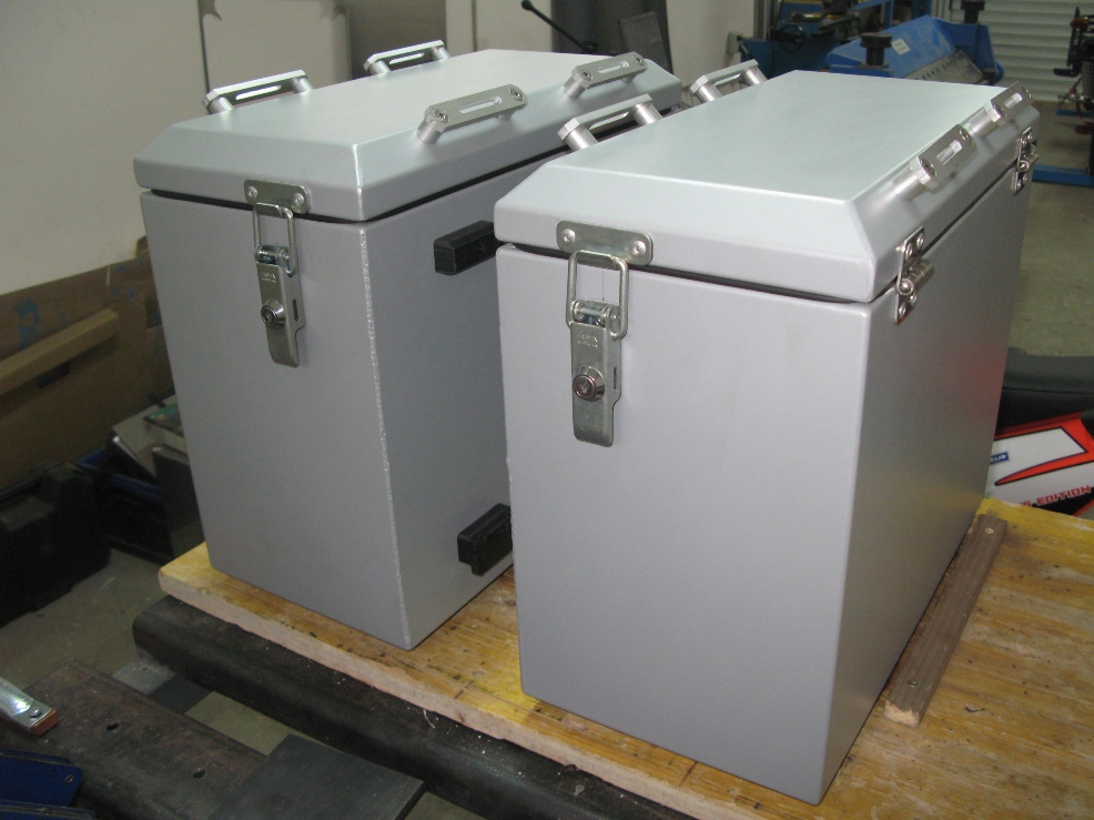

    Куфарите са по 40 литра. Захващането на капака го реших с две панти и два заключващи се щраймера за разлика от миналогодишните ,които бяха без панти. Така имам четири точково захващане на капака. Габаритите на мотора с монтирани куфари е 96см. Същия габарит има и кормилото. Общо обема е 87 литра.
    Ето и малко снимки:

    Поздравления Много добре изглежда! Имаш и бърз достъп...А големите куфари и стойките на коя фирма са? В момента търся такива ...

      Проекта си е изцяло моя разработка и изработка вкючително куфарите и стойката. Благодаря за положителния коментар.

        Супер са,направо можеш да направиш серийно производство.Би ли разказал за използваните материали и колко ти струва целия проект.Поздрави
        П.С Решението с кутията от дясно е много добро като идея

          Поздравления, колега. Куфарите са станали страхотни. Най-интересното е, че в момента и аз съм в процес на изработка на абсолютно същите - и като модел, и като начин на захващане /само че към стойки "гиви"/. Имам молба - би ли споделил откъде се снабди с ключалките със секрет.

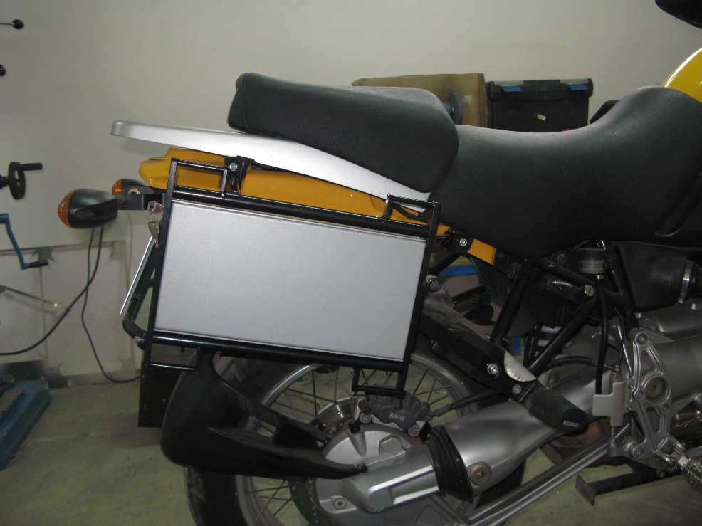

            Сори за спама-за сетен път се убеждавам,че потенциалът на българите,ако го впрегнеш в правилната посока,може да направи чудеса.За съжаление сме така устроени , че все ни избива не на където трябва.БРАВО!!!!! СТРАХОТНИ КУФАРИ!!!От колко мм. тръба направи стойките,че моите са 16мм. оригинални на Гиви ,отначало ми харесаха , ама вече ми се виждат слаби? И колко кг.станаха като цяло куфарите?

              Ламарината е алуминиева полутвърда подходяща за огъване и заваряване и е корозионно устоичива на морска вода. Дебелината и е 2мм. Стойността на проекта ми коства много средства и време. Като краен резултата има един лист ламарина, 4кг. черно желязо и личен труд, който е трудно да си го остойноста.
                Ключалките ми ги изпратиха от Англия. Ще правя поръчка за куфарите на един приятел и мога да поръчам и за тебе.
                  Тръбата е 18/2мм. Ще направя измерване и ще пиша.

                        Невероятна изработка!Поздравления!
                          От: Куфари за BMW R1150GS
                          Поздравления!! Професионална изработка!!
                          Ако е възможно и малко разяснение относно начина на направа на самите куфари...ще е добре.

                            Измерих теглото на единия куфар и то е 5,4 кг. включително и крепежа за захващане към носещите стойки.
                            Отностно технологията - лазерно рязане, заради по-сложната форма на контура на отделните детайли, огъване на CNC абкант и пулсово заваряване с TIG апарат. Крепежа на куфарите е от техническа пластмаса. Всичко е прахово боядисано.
                            Друго не се сещам за сега.

                              Куфарите са станали много добре. Поздравления.
                              Колко е ширината на мотора с тях ?
